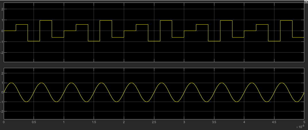

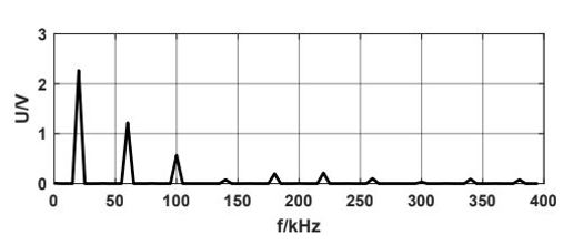

Mein Frequenzspektrum des Messignals sieht wie folgt aus (s. Abbildung
1). Dieses soll über einen 500 kSps ADC gesampelt werden. Bedeutet,
Signale über >=250 kHz können nicht erfasst werden. Aus diesem Grund
würde ich gerne die Frequenzanteile >250 kHz rausfiltern, damit diese
keine Geistersignale erzeugen.
1. Frage: Wie würdet ihr das angehen? Welchen Filter würdet ihr
entsprechend der Pegel der Frequenzen empfehlen?

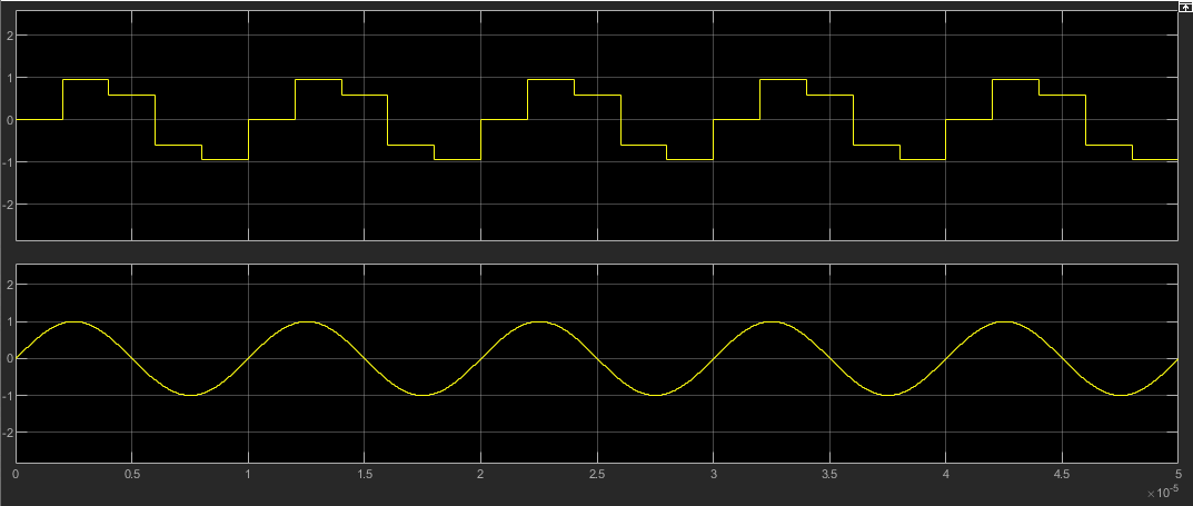

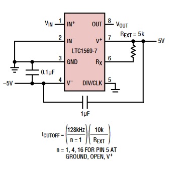

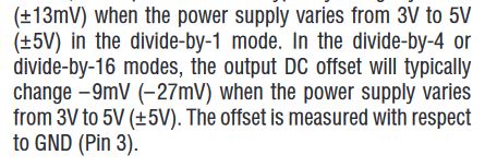

Um die Frequenzanteile unter 250 kHz möglichst ungedämpft, darüber aber
möglichst stark zu dämpfen habe ich einen Filter 10. Ordnung
(https://www.analog.com/media/en/technical-documentation/data-sheets/15697fs.pdf)

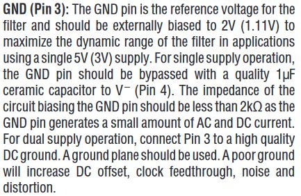

getestet und wie in Abbildung 2 beschaltet und auf meine Platine mit GND

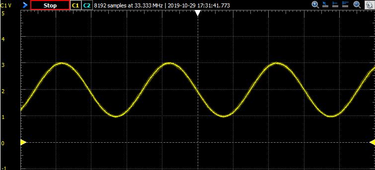

Plane aufgelötet. Das Problem mit diesem ist nun allerdings, dass dieser
das Signal heruntersetzt (s. Abbildung 3, Eingangssignal und s.
Abbildung 4, Ausgangssignal). Das Eingangssignal ist ein +/-1 V
Wechselsignal mit einem Offset von 2,048 V
2. Frage:  Ist der Filter etwas zu "anspruchsvoll"? Meine
Versorgungsspannung kommt aus einem DCDC-Wandler
(https://assets.tracopower.com/20191025120425/TVN3/documents/tvn3-datasheet.pdf).
Oder wie ist dieser ungewollte Offset zu erklären?
Gast #6019673
Nun, ganz einfach: normalerweise interessieren sich Filter einen großen
Scheiß für die DC-Komponente.
Ich würde mal stark vermuten, dass ein von DC befreites Eingangssignal
(also per Kondensator angekoppelt) bei diesem Filter genau dieselbe
Ausgabe erzeugen würde...
#6019695
Verstehe das Problem nicht.
Das Ausgangssignal hat doch den gleichen Offset und Pegel.

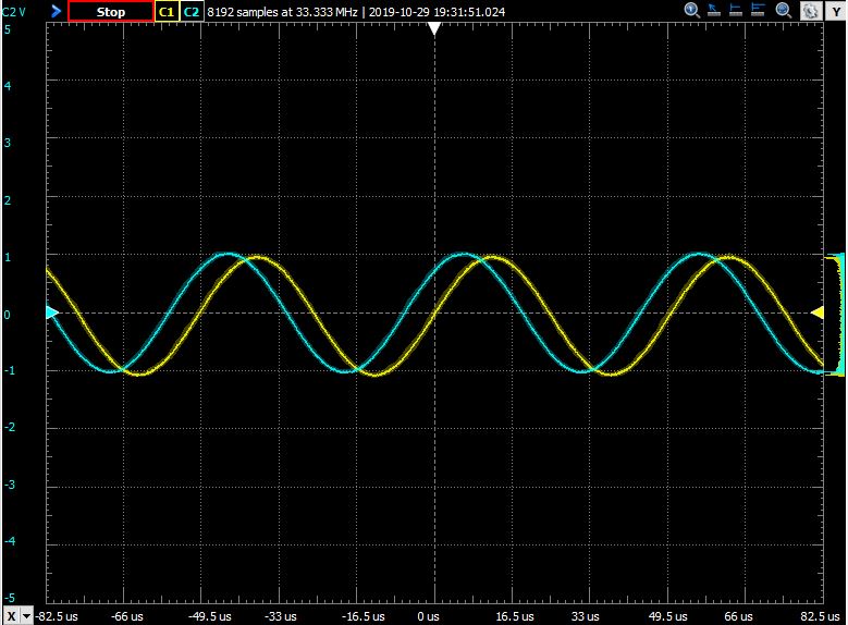

Gast #6019702
Was verstehst du unter "heruntersetzen"?
Es gibt Dinge wie "Offset" oder "Verstärkung" ...
In deinen Oszibildern sehe ich eine Invertierung, was aber bei einem
periodischen Signal einfach an der Triggereinstellung liegen wird.
Zeichne beide Signale (Eingang + Ausgang) gleichzeitig mit zwei Kanälen
auf,  wobei du auf identische bzw. klare Offset- und
Empfindlichkeitseinstellung achten solltest. Außerdem schreibe klar, auf
welchem Kanal(Farbe) welches Signal liegt.

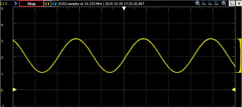

Gast #6019782
Ich kriegs kotzen bei dem Filter...
ich habe mal ein ein reines +/- 1 V Signal ohne DC-Anteil durch den
Filter geschickt (s. Abbildung 5). Gelb ist das Eingangssignal, Blau das
Ausgangssignal.
Das Signal kommt mir ziemlich verrauscht vor. Ich hab die Vermutung,
dass der Filter mein GND versaut.

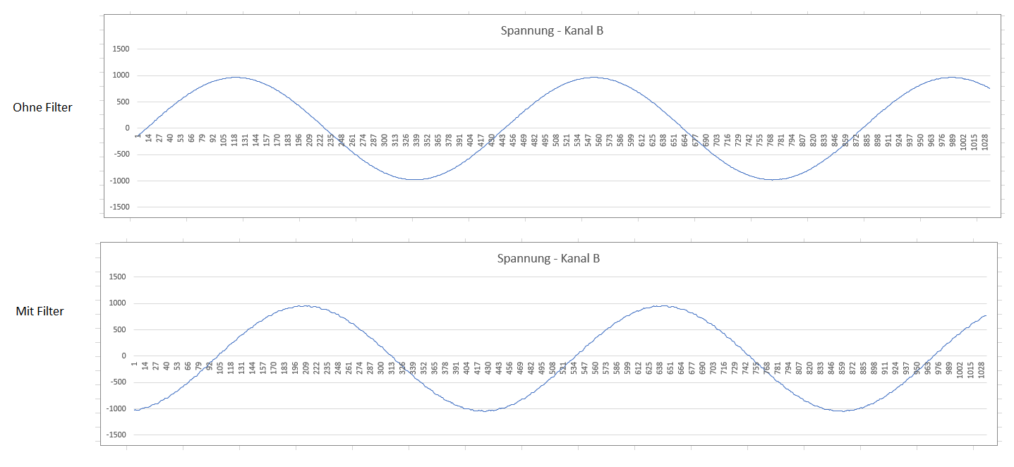

Die Abbildung 6 Zeigt einmal eine Messung des ADC mit Filters mit und
einmal ohne Filter. Man sieht, dass das Signal ohne Filter deutlich
sauberer ist. Ich kanns leider nicht auf dem Oszi zeigen, da der Filter
ja bereits verlötet ist.
Ich habe die Vermutung, dass der Fall (s. Abbildung 7) eintritt.

Joe F. schrieb:
> Die Frage wäre halt: was willst du erreichen.
Abbildung 1 zeigt eine Messung einer Induktionsspannung mit einem
Herkömmlichen Oszi. Diese möchte ich anstelle des Oszi von einem ADC
aufgezeichnet werden. Natürlich wäre es schöner, wenn der ADC schneller
sampeln könnte, die 500 kSps sind aber leider gesetzt.
Den Sinus, den ich auf dem Oszi abgebildet habe, nehme ich nur deshalb
um die Probleme, die der Filter verursacht besser darstellen zu können.
Die beiden Signale haben also keinen direkten Bezug. Das
Frequenzspektrum aus Abbilung 1 zeigt lediglich warum ich gerne so stark
zwischen f_cut und f_stop filtern möchte.

Wolfgang schrieb:
> Da fehlt noch das passende Rekonstruktionsfilter.
Das ist mir bewusst ich habe diese Frequenzen gewählt weil man bei genau
250KHz kein Ergebnis erhält...
Dennoch wird man nicht sinnvoll 250Khz rekonstruieren können und man
muss eben auch bei niedrigeren Frequenzen entsprechen die Daten
Rekonstruieren können. Das ist alles was ich damit zeigen wollte.
Gast #6020008
Wenn man wirklich bis 250 kHz Messen will / muss, sollte man einen
Schnelleren ADC wählen, so dass man das AA Filter einfacher Auslegen
kann. 250 kHz ist ein einem Bereich wohl ein aktives Filter mit OPs
schon anspruchsvoll wird (relativ hohe Frequenz dafür) aber eine
passives LC-Filter nicht nicht so einfach (Spulen relativ groß). Mit
etwas größeren Spulen dürfte ein LC Filter noch recht gut gehen. Das
Getaktete Filter ist nicht passend.
Wenn man mutig ist, und sehr gut in digitaler Signalverarbeitung könnte
man  theoretisch das Signalspektrum ausnutzen und die Abtastrate passend
wählen dass die Frequenzen über 250 kHz in die Lücken im Signal fallen.
Da könnte man sie dann digital unterdrücken oder ggf. sogar noch mit
erfassen.
Die Amplitude nimmt zu hohen Frequenzen schon von sich aus ab, das
reduziert die Anforderungen an das AA filter.
Gast #6037841
Nabend Zusammen,
der Filter läuft nun ganz gut und Funktioniert auch soweit bis auf eine
kleinigkeit. Wie im Datenblatt erwähnt, erzeigt der Filter am Ausgang
ein negatives Offset von eta -29mV. Da ich das Signal im Nachgang
verstärken mächte (unter anderem um Faktor 10 - 100), wird der Offset
natürlich mitverstärkt. Das ganze Signal rutscht mir also weg.
Habt ihr eine Idee wie ich diesen Offset vermeiden kann ?
Gast #6038133
Also der ADC ist vorgegeben. Dieser Sampelt mit 500 kSps je Kanal. Das
Signal könnte theoretisch Frequenzbereiche von 50 Hz bis 380 kHz
enthalten. Es ist okay wenn Frequenzen über dem doppelten der Abtastrate
herausgefiltert werden. Um somit also das Signal mit einer hohen Güte zu
filtern wird eben auch der Filter 10 Ordnung verwendet.

Gast #6039083
Ich verstehe es nicht.
Ich habe eben folgende Tiefpasskombinationen getestet:
R: 10 kOhm ; C=3,3 uF (Elko)
R: 10 kOhm ; C=10 uF (Kerko)
R: 100 kOhm ; C=100 nF (Kerko)
was tut sich?  Nix ... Ich habe nach wie vor das Offset auf dem Signal.
Rolf S. schrieb:
> Bei dem was du sonst noch
> schreibst, glaube ich, dass du einfach unglücklich gebaut hast.
Ich habe mal den relevanten Abschnitt aus dem Datenblatt in Abbilung 9
angefügt. Demnach ist der Offset "normal". Die Platine hat eine eigene
GND-Plane und alle Versogungsspins sind mit 100nF Abblockkondensatoren
versehen, sollte also auch nicht daran liegen.
Wisst ihr vielleicht woran es liegen kann, dass der Offset nach wie vor
vorhanden ist ?
