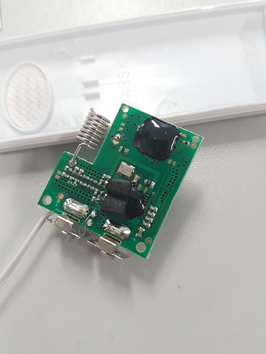

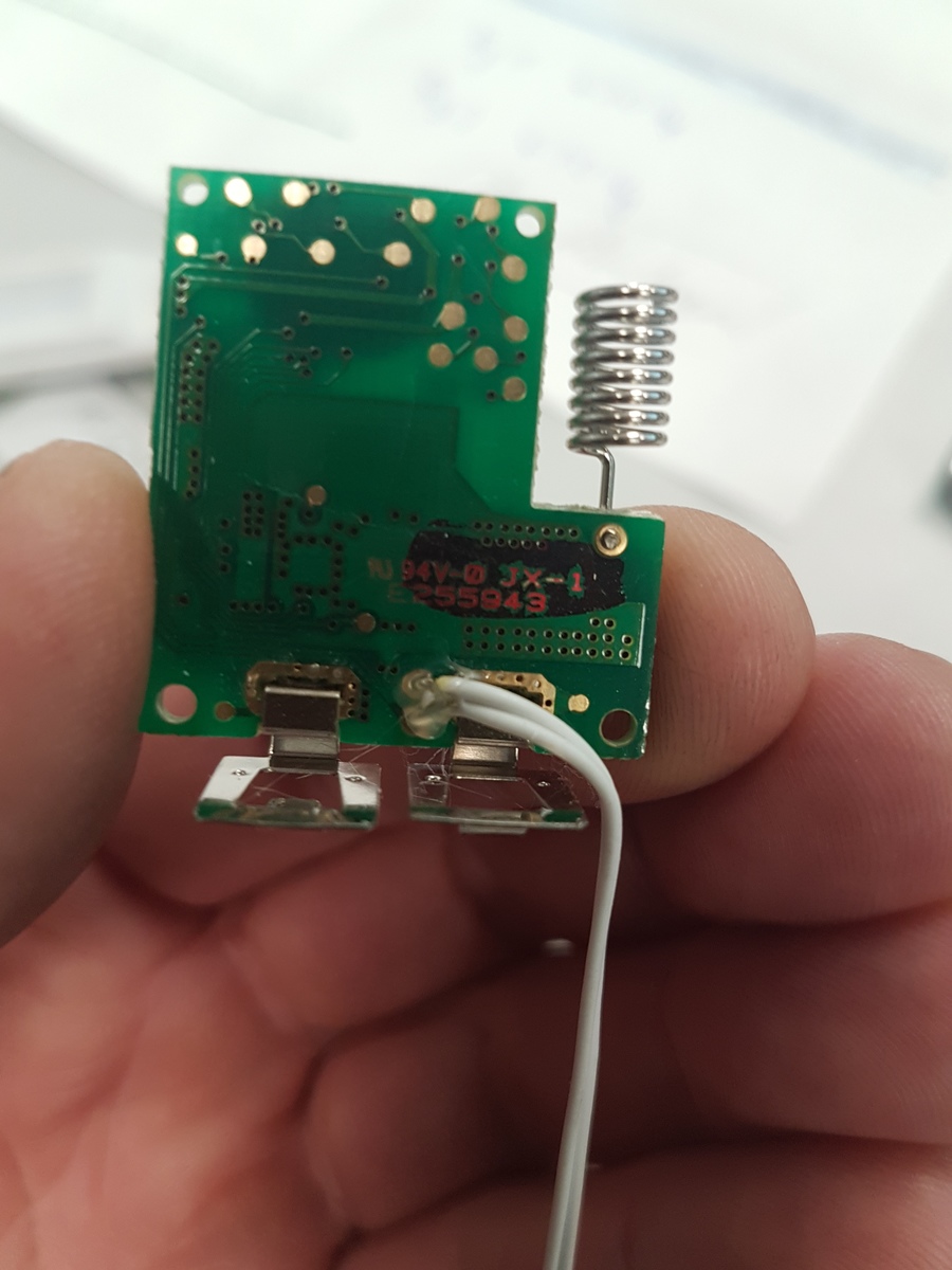

das Modul hat einen Externen und einen Internen Temperaturfühler.
Gerne möchte ich den Internen Fühler auch aus dem Gehäuse ausführen,
um die Vor- und Rücklauftemperatur zu messen.
Hat jemand eine Idee?

Auf dem ersten Bild sind beim oberen "Blob" zwei schwarze
SMD-Widerstände zu erkennen. Einer ca. auf 7 Uhr, der andere auf ca. 2
Uhr. Ich tippe auf den 7er, gibt keinen Grund, dass der so gross ist,
ausser es ist ein NTC. Sollte im Betrieb einfach zu erkennen sein, wenn
man da mal den (trockenen) Finger drauf hält.
Den NTC kann man zwar auslöten und mit Kabel verlängern, aber eigentlich
sollte man einen besser fürs Kabel geeigneten Typ mit passenden
Eigenscahften nehmen. Dazu einfach bei Zimmertemperatur (20-25Grad) den
Widerstand messen. Da sollte was in der Gegend von 10k rauskommen.
Möglich wären auch 20k oder 50k, bei 25 Grad sollte der Wert genau sein.
Dann einen bedrahteten Typ zB. bei Reichelt kaufen.
BTW: Ich weiss nicht, ob es dich bzw. die Mobile Alert-Dinger trifft,
aber viele der Sensoren haben ein oberes Temperatur-Limit von 60 Grad.
Bei Wärmepumpe egal, bei anderem Heizungstyp evtl. nicht.
