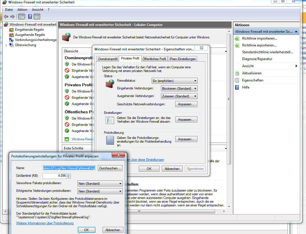

Problem: der beliebte 4K Video Downloader ist bei meinem System
durch irgendeine Firewall Einstellung blockiert. Wenn ich die
Firewall dekativiere funktionieren die Downloads.
Wie bekomme ich heraus welche Firewall-Regel für die Blockade
verantworlich ist? Gibt ja jede Menge an Regeln, diese einzeln
durchzuprobieren bzw zu deaktivieren ist sehr aufwendig ...
Oder anders herum:
Weiss jemand welche Netzwerk-Dienste der 4K Video Downloader
benutzt?

Schau mal im Log (oder aktiviere es falls nötig vorher)
normalerweise liegt es hier:
C:\Windows\System32\LogFiles\Firewall
Ansonsten schau in den Firewall Einstellungen nach (siehe Anhang)
Da sollte stehen was wo und WARUM geblockt wurde..

> Ja ... mit Wireshark müsste es herauszubekommen sein ....
Eher nicht. Von der FW Richtung Ausgang weggefilterte Pakete
wirt man kaum im Sniffer sehen.
Vielleicht hilft es, einen laufenden Download ohne FW mal
mit netstat und seinen diversen Optionen das richtige
Executable und die benutzten Port zu identifizieren.
