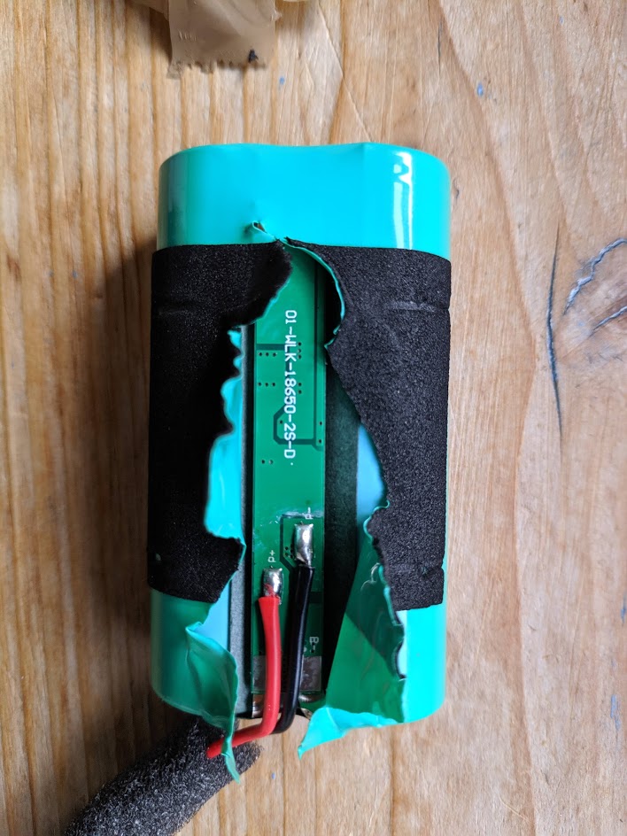

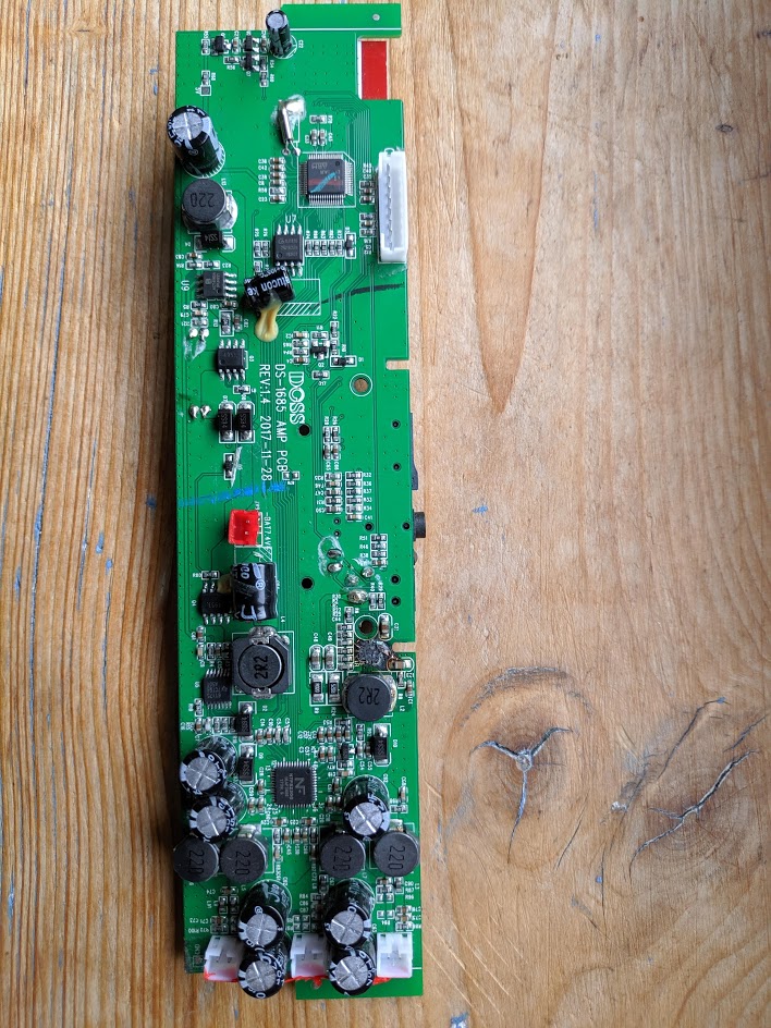

ich habe hier eine Bluetooth Box in der die Ladeschaltung im wahrsten
Sinn des Wortes abgeraucht ist. Sie funktioniert noch, wenn das Akku
geladen ist und da ich denke das es schade wäre sie einfach weg zu
schmeißen, suche ich nach einer Ladeschaltung oder Board um sie zu
reparieren.
Also die Akkus sind eingeschweißt, geben aber 4,7Volt ab.

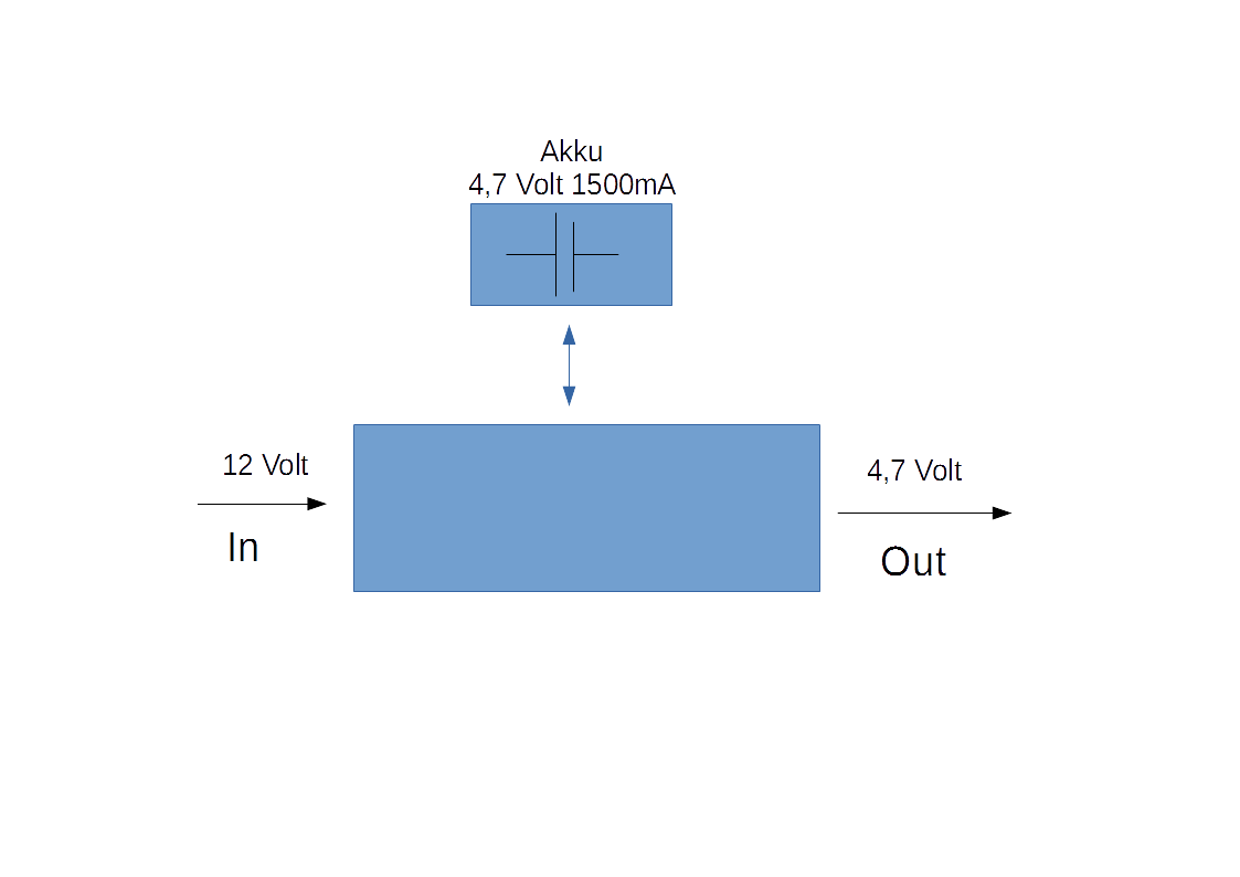

Was ich suche ist etwas, was am Eingang 12V akzeptiert, 4,7V Akkus
benutzt und 4,7V ausgibt.
Ich habe ne Menge gegooglet finde aber nichts passendes.
Meine Frage ist also, hat jemand so was schon mal gesehen?

Erstmal musst du herausfinden, um welchen Akkutyp es sich handelt. 4,7V
Leerlaufspannung passen zu keinem mir bekannten Typ.
Dann brauchst du einen Laderegler passend zu diesem Akku-Pack und deinen
12V Eingangsspannung.
Die Ausgangsspannung scheint ungeregelt (direkt vom Akku abgekommen) zu
sein. Dazu braucht man nur ein Stück Kabel.

Uhm, wenn Du herausfinden kannst was da auf dem PCB popcorn imitiert
hat,
dann wäre mein Vorschlag das zu ersetzen...
ein wenig Alkohol auf nen Wattestäbchen könnte vielleicht ein wenig
helfen
es identifizierbarer zu machen.
Du kannst Dir natürlich auch ein Ladegerät für 18650er kaufen
(oder son Modellbau Ding.. wie heisst das blaue das alle haben?? IMAX
B6AC) dass Dir den Akkupack extern läd;
aber immer auf- und zuschrauben zum laden des Akkus
wird vielleicht auch irgendwann langweilig..
Also Beuteil auf Platine ersetzen klingt mir am sinnvollsten ehrlich
gesagt.
