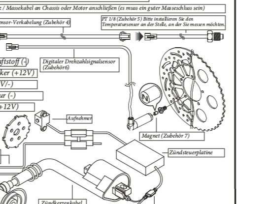

ich habe eine bzw. zwei Fragen.
Die Situation ist folgende: Ich habe mir für ein Mopped (da das Original
kaputt war) einen neuen zugelassenen digitalen Tacho besorgt. Das ding
heist Koso XR-SRN. Dazu gab es einen "Aktiven" geschwindigkeitssensor.
Leider kann man an dem Tacho keine Gesamtkilometerzahl einstellen. Meine
Idee war nun einen kleinen Mikrocontroller zu nehmen und ihn für eine
weile anstatt des Sensors an den Tacho zu hängen und mit ihm sozusagen
Geschwindigkeit vor zu gaukeln.
Über den Sensor finde ich leider nichts heraus. Das einzige was ich weis
ist, dass er mit 3 Kabeln angeschlossen wird, eine kleine blaue LED in
ihm verbaut ist, und er nicht auf Magnete, sondern scheinbar auf
unterschiede im Metall reagiert (in meinem Fall 6 Schrauben die die
Bremsscheibe halten).
Ich würde gern einen Arduino nehmen und ihm beibringen pulse pro minute
zu generieren.
Nur:
- was kann das für ein Sensor sein den ich da nachahmen muss
- wie kann ich diese Pulse nachahmen?
Vielleicht hat ja wer schonmal sowas gemacht...
Gruß und Dank schonmal für Hilfe!!

Schau mal in die Bedienungsanleitung, da seh als optionales Zubehör eine
"Scheibenmagnetschraube", passend zum Drehzahlsensor.

Das ist entweder eine Spule, dann reicht ein kleines AC-Signal.
Oder ein Hallsensor, das wäre noch einfacher, weil einfach Pulse.
Wenn du ein Messgerät (oder besser noch ein Ossi) hast, versuch mal am
Sensor die Signalleitung zu finden und schau was passiert wenn eine
Schraube vor dem Sensor ist bzw. nicht, respektive was passiert wenn sie
vorbeigeführt wird.

Ja, das stimmt, allerdings habe ich 100% keinen Magnet am Mopped verbaut
und die geschwindigkeit wird korrekt ausgelesen.
Der Sensor müsste dieser hier sein:
https://www.kosoeurope.com/zubehoer/sensoren-geschwindigkeit-aktiv/778/geschwindigkeitssensor-2000mm-aktiv-schwarzer-stecker?c=3305

#6020661
Wenn das tatsächlich ein Hall ist, ist die Spannungsversorgung im
Bereich <5V und das Signal normalerweise einfach nur Open Collector mit
Pullup im Steuergerät.
Dann reicht ein Transistor am Arduino und ein Script das ein paar
hundert Hertz erzeugt und der Tacho glüht.
Du solltest in diesem Fall am Sensor einen Pin ausmessen können, der
dauerhaft die Existenz einer Schraube anzeigt.
Der Magnet in der Zeichung bringt mich aber drauf das es eine Spule sein
könnte, deren Kern/Magnetkreis vom Metallteil geschlossen wird, dann
siehst du am Ossi eine kleine Wechselspannung.
Der 3-polige Stecker spricht aber dagegen.
Evtl. ist der Magnet nur zur Arbeitspunktverschiebung des Hallsensors...

Halt mal den Sensor gegen ein Stück Blech. Wahrscheinlich steckt da
schon ein Magnet drin, und zwar hinter dem Sensorelement. Dessen
Feldlinien gehen da symmetrisch durch und werden von vorbeiziehendem
Eisen abgelenkt. Den externen Magnet brauchst Du dann nur für
Härtefälle.
Wenn Dein Sensor dreipolig angeschlossen wird, hast Du Batteriespannung,
Masse, und einen Schaltausgang. An dem müssten bei drehendem Rad Pulse
zu sehen sein. Bei langsam drehendem Rad auch mit dem Multimeter.
In diesem Fall kannst Du den Sensor durch einen Transistor (Relais,
Schalter, ...) vom Pulsausgang nach Masse ersetzen und so die Pulse
extern ins Steuergerät einspeisen.
Zweipolige Sensoren ändern ihren Stromverbrauch, das wertet dann das
Steuergerät aus. Für Zahn bzw Lücke zieht der Sensor dann 7 oder 14 mA
(Conti/Philips) bzw 5 oder 10 mA (Bosch/Infineon). In diesem Fall
müsstest Du zwei Widerstände vorsehen, von denen einer durch den
Transistor überbrückt wird. Die Werte werden so gewählt, dass die
passenden Ströme fließen.
