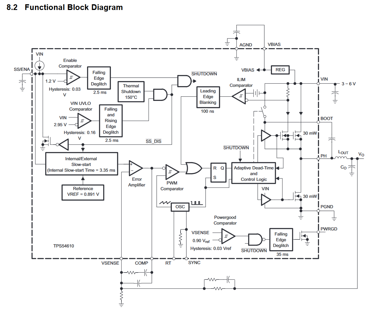

Johnny A. schrieb:
> VSENSE
> BOOT
> BIAS
> COMP
VSense: Ein Sensoranschluss, z.B. um ohne Strombelastung und damit
Spannungsabfall entfernt messen und dann damit regeln zu können.
Boot: Vmtl. Bootstrap. Eine Hilfsspannungsversorgung.
Bias: "Vorbelastung". Meist eine Nullpunktverschiebung um den
Arbeitspunkt besser zu legen.
Comp: Kompensation. Zum Anschluss z.B. eines frequenzgangkorrigierenden
Netzwerks oder "großer" Kondensatoren die nicht ins Silizium passen.

Gast #6020700
Johnny A. schrieb:
> meine Frage wäre was folgende Pins an einem IC bedeuten
Das hängt vom IC ab. Mehr steht im Datenblatt.
Die Pinbezeichnungen kann jeder Hersteller machen, wie er meint, dass es
die Funktion möglichst kurz und griffig beschreibt.
Gast #6020813
Beo Bachta schrieb:
> Vermutlich fehlt ihm noch der Englischlehrer / Übersetzer.
Dann hilft vielleicht das Blockschaltbild auf S.9 etwas.
... oder man muss auf chinesische Produkte ausweichen. Da sind die
Datenblätter nicht unbedingt auf Englisch.
#6020814
VBIAS - Hier ist ein Spannungsregler integriert, der eine
Mindestkapazität am Ausgang braucht. Da keine großen Kapazitäten aufs
Silizium gehen, muss die von außen angeschlossen werden.
BOOT - Bootstrap-Schaltung:
https://de.wikipedia.org/wiki/Bootstrapping_(Elektrotechnik) - Eine Art
Level-Schieber. Braucht eine große Kapazität, die wieder nicht in den
Chip passt. Deswegen extra Anschluss.
COMP, VSENSE - Kompensationsnetzwerk in der Rückkopplung vom
Fehlerverstärker. Wird zu Anpassung vom Frequenzgang der Verstärkung und
Phase des Verstärkers benötigt. Im Zweifelsfall die Werte übernehmen,
die in der Beispielschaltung gegeben sind. Die 100pF und 3900pF sind
wieder zu groß für Silizium.
8.3.6 Error Amplifier
The high performance, wide bandwidth, voltage error amplifier sets the TPS54310 apart from most dc/dc converters. The user is given the flexibility to use a wide range of output L and C filter components to suit the particular needs of the application. Type2 or type3 compensation can be employed using external compensation components.
Da mir type 2 und type 3 Kompensation nichts gesagt haben, habe ich den
Link dazu ausgegraben: http://www.ti.com/lit/an/slva662/slva662.pdf
OP #6020853
Elias K.
Vielen Dank für deine Antwort
