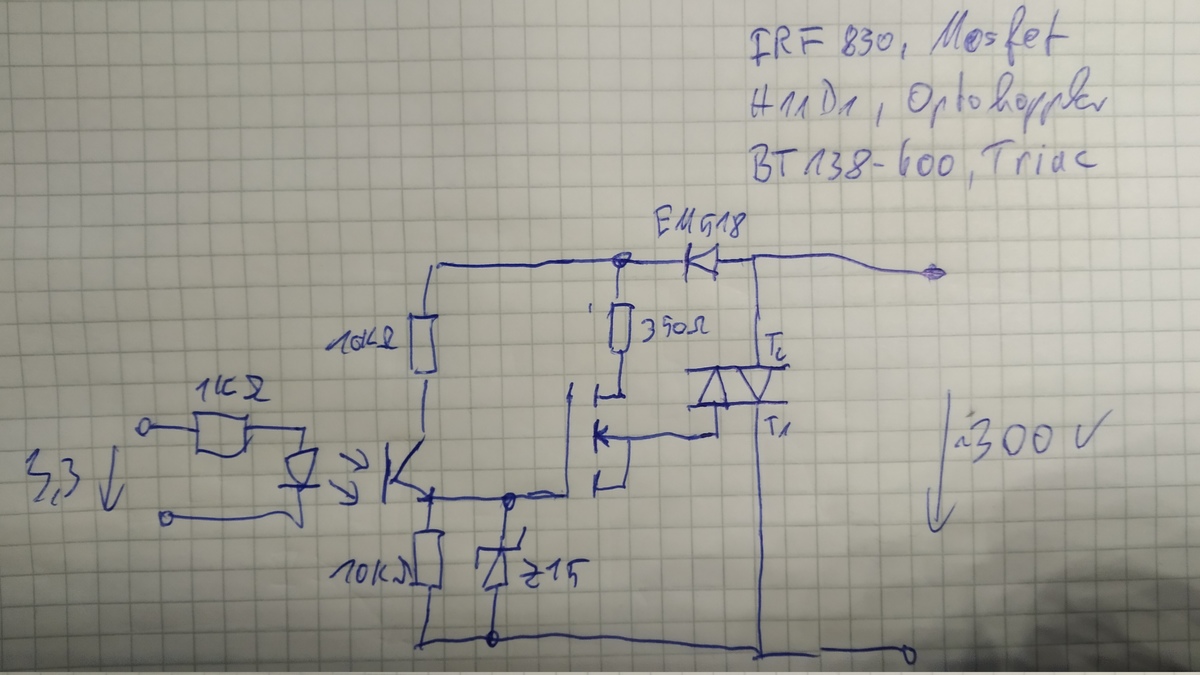

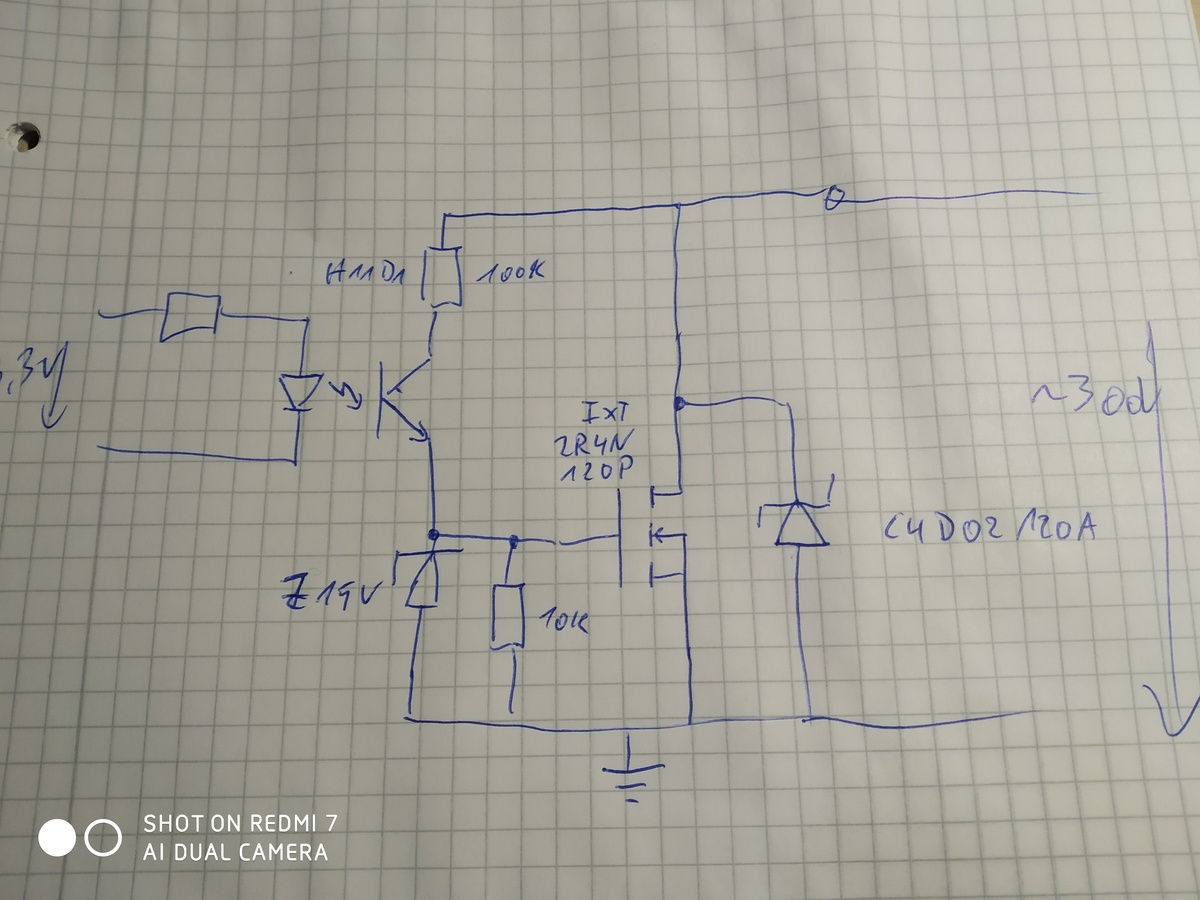

Kennt jemand eine Schaltung mit der ich den mechanischen Schalter
ersetzen kann?
Die Schaltung im Anhang geht nicht...
So bald ich den Mosfet oder die Schottky Diode parallel zur primären
Zündspule schalte, geht der Motor aus. Ist mir ein Rätsel, kann mir da
jemand weiterhelfen? Messen kann ich an der primären Zündspule 300 Ohm
und im laufenden Betrieb ~300 Volt.

von c-hater (Gast)
Wechselspannung!
Wenn du Wechselspannung schalten willst, brauchst du Bauelemente, die
damit umgehen können. Nix einfacher MOSFET, nix dumme Diode. Triac oder
Diac.
Oder halt das Äquivalent, zusammengebaut aus den dummen Bauelementen...

Hm, das sah auf dem Oszi nicht aus wie Wechselspannung, mache bei
Gelegenheit mal ein Foto davon.
Würde so ein Triac funktionieren? BT138-600 (600V, 12A)

Eine Spule, an der ein Magnet vorbeifährt, kann garnix nix anderes tun,
als eine Wechselspannung zu produzieren.

von Mani W. (e-doc)
Sollte er können!

Deine Diode hebelt die Funktion des Zündkondensators aus.

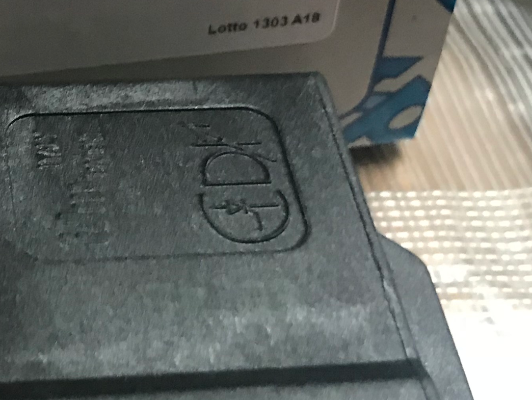

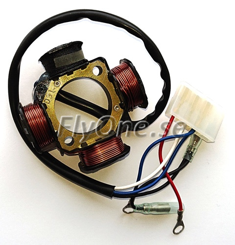

von Daniel (Gast)

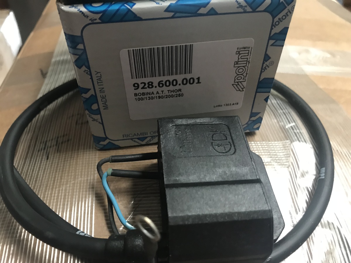

So wie ich das verstanden habe ist das keine Capacitor Discharging
Ignition (CDI) Zündung. Es geht um die Zündanlage im Anhang für einen
Polini Motor.

Daniel R. schrieb:
> Ist mir ein Rätsel
Die Diode verhindert einen Spannungsaufbau in negativer Polarität. Da
Spulen nur gleichstromfrei arbeiten, fehlt dann auch der positive Teil.
PhotoMOS Relais ?

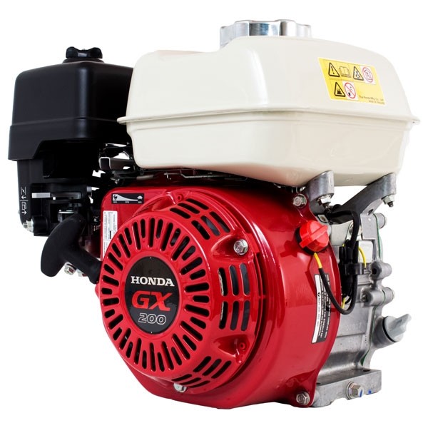

Übrigens die Grossmeister der Dauerbetriebsmotoren
(Industriemotoren ala Honda GX200 und Co)
machen exakt genau das bis heute..
Motor aus heisst Zündspuleneingang auf Masse.

Oder wenn man es per Halbleiter machen will, die 300VAC schlicht durch
einen Brückengleichrichter an einen Transistor. Etwas Steuerstrom
puffern mit Elko + Diode, schalten über Optokoppler.

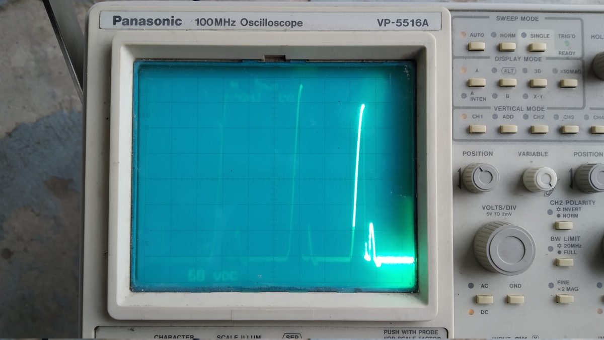

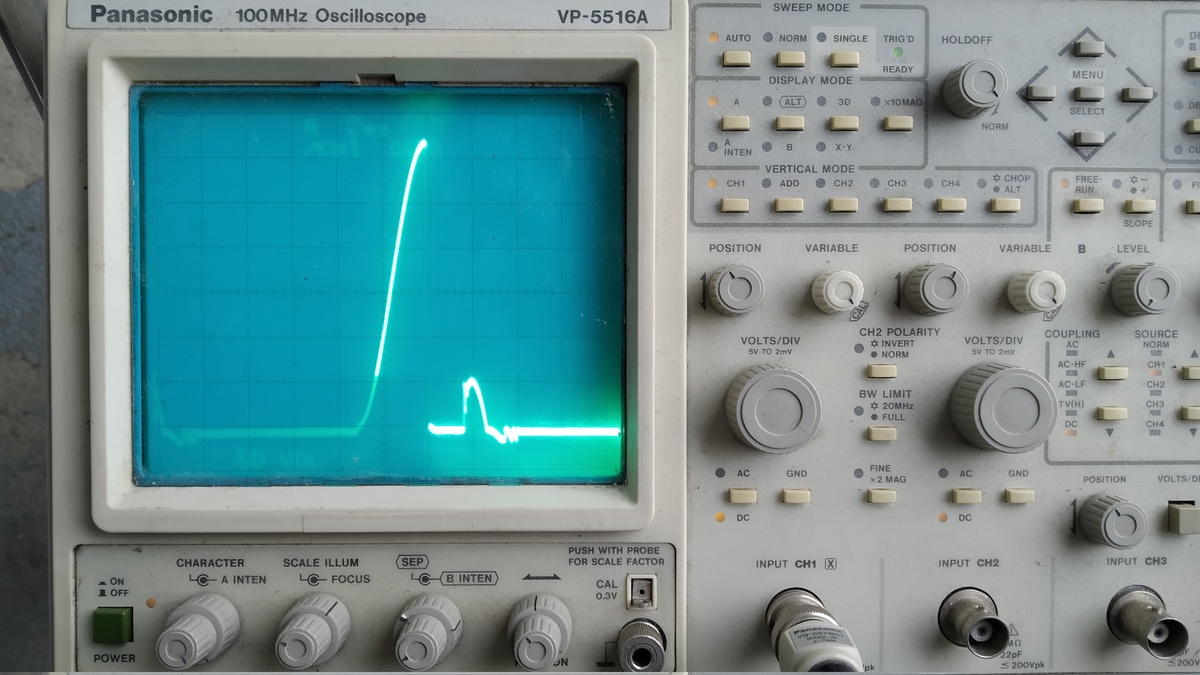

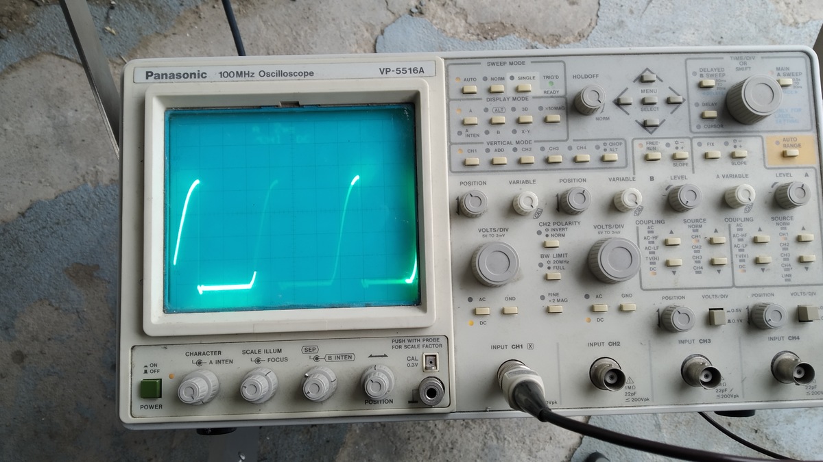

von Susan H. (zerrome)
Hallo zusammen.
Ich hab jetzt Fotos vom Signal auf dem Oszi gemacht. Einen Sinus kann
ich da nicht erkennen, es gibt aber negative Peaks um die 10 Volt die
scheine ich zu brauchen.
Ein Triac und ein Optokoppler mit Triac Ausgang ist bestellt. Ich werde
mich an der hier vorgestellten TRIAC Ansteuerung orientieren,
wahrscheinlich brauche ich eine Klemmschaltung (crowbar)?

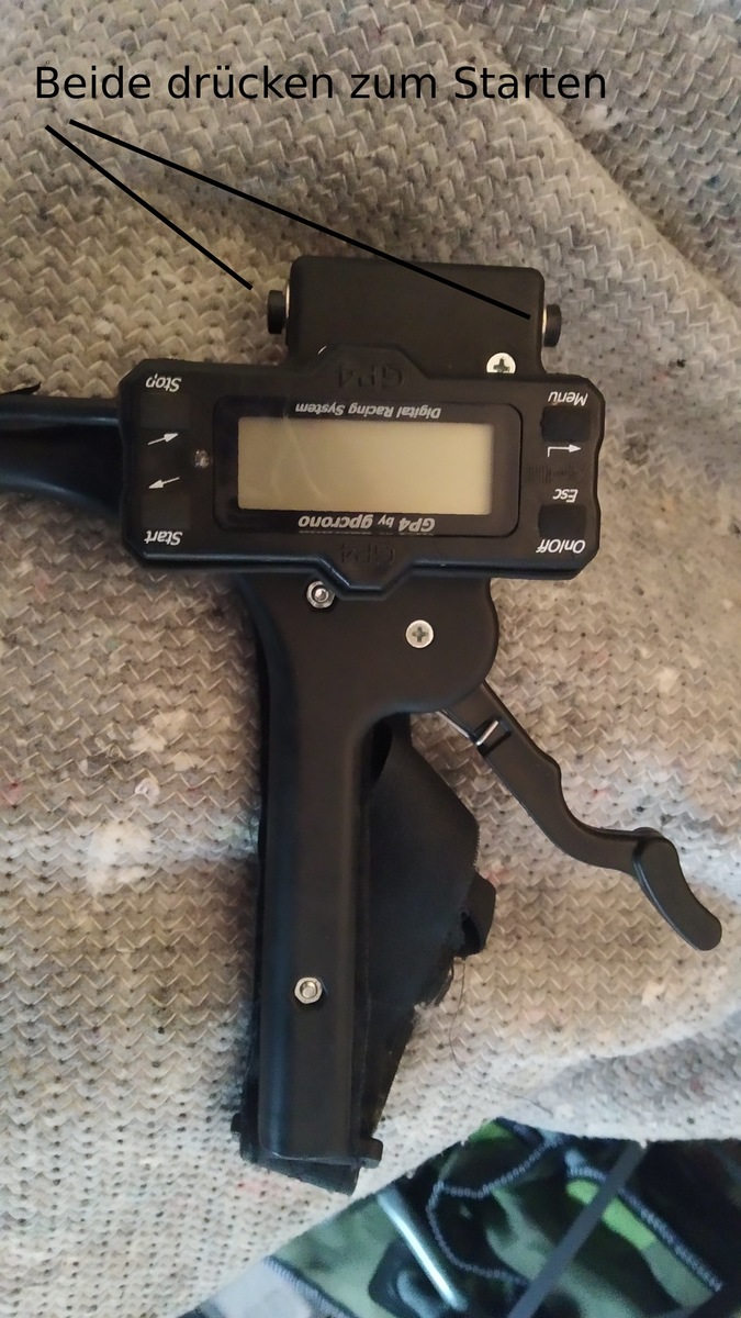

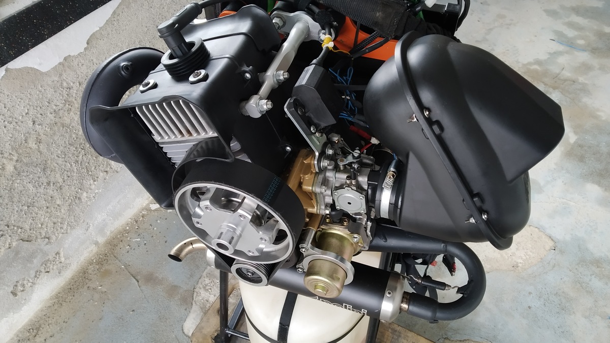

Der Motor um den es geht ist ein Polini Thor 190 HF (siehe Foto). Das
ist ein 200ccm 2-Takt Rucksackmotor zum Motorschirm fliegen. Die
Schaltung soll einen sicheren Start des Motors gewährleisten. Sollte in
den ersten 15 Sekunden die Motordrehzahl zu hoch sein, soll der Motor
automatisch abgeschaltet werden. Es gibt immer wieder schwere Unfälle,
weil diese Motoren unerwartet hoch drehen und dann mit 70-80 Kg Schub
unkontrollierbar werden, wenn sie nicht fachgerecht auf dem Rücken
gestartet werden.

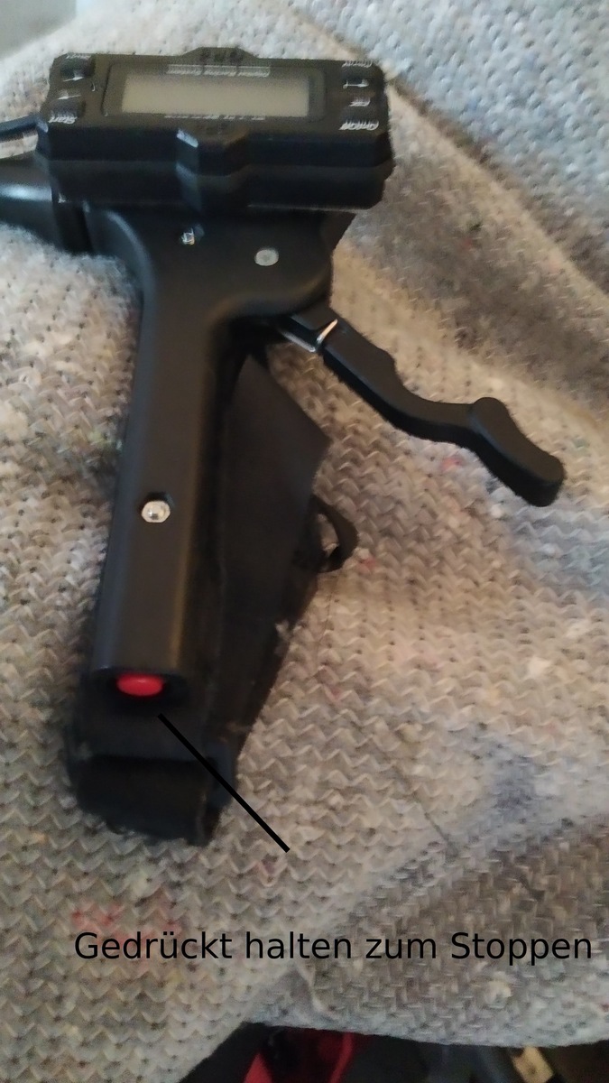

Der Motor hat einen E-Starter und einen Ausschalter. Der Ausschalter
schließt die primäre Zündspule kurz -> Motor geht aus. Parallel zu dem
Ausschalter soll jetzt meine Schaltung die Drehzahl überwachen und zur
Not auch die primäre Zündspule kurzschließen -> Motor geht aus.

Wie fundiert müssen die Kenntnisse denn sein um eine Zündspule kurz zu
schließen?
von Harald W. (wilhelms)
Genau an dieser Stelle würde ich parallel zu dem "Ausschalter"
ein Relais schalten. Relais sind da m.E. robuster als Halbleiter.
Ich hatte kein Relais gefunden dass diese Spannungen kann. Auch würde
ich gerne auf mechanische Elemente verzichten, da der Motor ziemlich
vibriert und mit der Zeit alles kaputt rüttelt.
von batman (Gast)
Warum soll der ausgerechnet ein Relais kaputtrütteln, was im Normalfall,
als praktisch immer inaktiv ist. Vibrationen sind eher ein Problem für
Lötstellen von Bauteilen auf Platinen.
Hm, da ist was dran. Schnell genug wäre es wahrscheinlich auch. Bleibt
noch die Betriebsspannung und die Ansteuerspannung. Bräuchte ein Relais,
dass ~400V Betriebsspannung und am besten 5V Ansteuerspannung hat.
Möglichst klein sollte es auch noch sein.
"Kaputtgerüttelt" werden da eher die elektronischen Schaltungen.
Als Relais würde ich da ein normales 250V/16A Netzrelais nehmen.
Ok, es gibt Relais bis zu mehreren Kilovolt AC...
von batman (Gast)
Naja AC-Betriebsspannung wird als Effektivwert angegeben, die wird in
deinem Fall unter 200V liegen, schätz ich mal.
Wichtig wäre vielleicht die Isolationsspannung des Relais und die liegt
i.d.R. deutlich höher.
Glaubst Du etwa, der jetzt eingebaute Kurzschlussschalter ist für
"mehrere Kilovolt AC" spezifiziert?
Nee glaub ich nicht, aber als Strategie versuche ich alles total zu
überdimensionieren. Auf ein paar Euro mehr für überdimensionierte
Bauteile kommt es mir nicht an.
Mein Triac war in der Post :)
Die Schaltung im Anhang funktioniert so. Bedenken habe ich bei den dV/dt
Angaben vom BT138. Gibt es Triacs mit extrem hohen dV/dt maximum
ratings?
Danke für die Hinweise und Hilfe!
VG, Daniel
> ratings?
50V/µs heißt SlewRate und ist die Flankensteilheit. Die frage ist
wieiviel du brauchst ?
zb die als Minimum mit 500V/µs
https://cdn-reichelt.de/documents/datenblatt/A400/BTA40.pdf
https://cdn-reichelt.de/documents/datenblatt/A400/BTA25.pdf

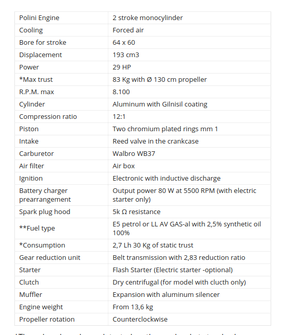

Daniel R. schrieb:
> Ich würde gerne die primäre Zündspule einer Magnetzündung kurzschließen,
> um einen Motor aus zu schalten.
Bist du dir sicher daß der eine Magnetzündung hat? Polini sagt da was
anderes...
https://www.polinithor.com/en/thor-190-hf-2-2/
https://www.polinithor.com/wp-content/uploads/2017/05/PI496.pdf

Also ich denke jetzt zum ansteuern des Triacs an einen IL4208, der hat
10 kV dU/dt statisch und commutating.
https://www.tme.eu/Document/5dcad3a3812b9b5ef3ecdac8c65ee704/il420.pdf
Und dann als Triac den ST T2550-12I, der hat 2,5 kV dU/dt statisch
https://www.st.com/resource/en/datasheet/t2550-12i.pdf
Ob ich das brauche weiß ich nicht genau, aber würde gerne auf einen
snubber verzichten und auf dem Oszi sah das für mich auch alles halb so
wild aus. Mit diesen Luxus ICs sollte ich auf der sicheren Seite sein

von chris (Gast)
> oder?
Ist die Einteilung 50V/Kästchen und 5ms/Kästchen richtige ?
Dann wären das ca. 300V-350V bei ca. 5ms-8ms, bisschen stark verwaschen.
Gerade mal 0,07V/µs also mehr als sicher. Egal welches der hier
erwähnten Triacs..
Daniel R. schrieb:
> Das würde ich aus "inductive discharge" so raus lesen, ja.
ja
Ja war richtig, hatte das Oszi mit einem Referenzsignal geprüft.
Top, dann passt das ja :)

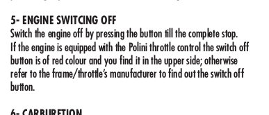

Nagut, das "Ignition: Electronic with inductive discharge" irritiert
mich etwas. Würde eher auf ne AC-CDI tippen, schau mal auf deine
Zünd"spule", müsste fett "CDI" draufstehen (plus Thyristor Symbol,
Bild2).
> dass ich die primäre
> Zündspule und den Magneten am Schwungrad gesehen habe.
Wenn du das Teil (928.600.011) aus Bild3 meinst: Das ist der Stator
einer AC-Lichtmaschine. Hier ist das Ganze schön beschrieben:
https://www.elektronikpraxis.vogel.de/eine-mcu-im-verbrennungsmotor-so-springt-der-funke-ueber-a-552583/index2.html
von Alexander S. (alex998)
Da gibt es immer eine MCU die irgendwas steuert (Thyristor oder SCR),
eine MCU hab ich auf jeden Fall nicht. Auf der primären Spule steht
tatsächlich CDI. Aber die hat nur 2 Anschlüsse, das ist zu wenig für
eine CDI, oder?
Meine Theorie: Der Zündimpuls der AC-Lichtmaschine wird einfach in eine
sekundäre Zündspule weitergeleitet. Ohne die Kapazitive Aufladung. IDM
baut unterschiedlichste Zündanlagen, dass die da CDI drauf schreiben
bedeutet nicht direkt, das da auch eine komplette CDI drin sein muss.
Die CDI Schaltungen die ich so gesehen habe haben immer eine Art MCU.

Wie meinst du das? Zum normalen abstellen des Motors nutze ich natürlich
weiterhin den Aus-Taster. Parallel dazu ermittel ich jetzt schon die
Drehzahl. Dazu kommt noch die Sicherheitsabschaltung sollte in den
ersten 15 Sekunden nach Start der Motor zu hoch drehen. Ein Relais ist
mir an der Stelle zu groß und zu mechanisch...
Das Ganze ist nur ein kleiner Teil eines Projekts bei dem ich:
Luftdruck,
Drehzahl,
GPS Position,
Zylinderkopf Temperatur,
Abgastemperatur,
und Betriebsstundenzähler
erfasse, auf SD-Karte speicher und über Bluetooth an ein Android
Smartphone, zum Anzeigen sende.
> schau mal auf deine
> Zünd"spule"
Ah jetzt^^
Du meinst das ist eine komplette CDI anstatt nur eine Spule... Das
könnte natürlich sein. Nur warum nennt Polini das dann nicht auch so?
Kann ich das irgendwie prüfen?
> eine CDI, oder?
Mhh. Ich nehme an da wird direkt im Modul ein Controller sitzen; der
Impuls von der Lichtmaschine lädt den Kondensator und ist gleichzeitig
Referenz für den Zündzeitpunkt. Nachteilig ist halt daß es keinerlei
Zündzeitpunktverstellung gibt. Säg das Teil doch mal auf...
Für dein Problem hat das eigtl. keine Relevanz, vom Prinzip her
entspricht das in etwa einer Magnetzündung. Verbuch es einfach unter
"Wieder was gelernt".
> Ein Relais ist
Naja, ist aber einfach, robust und funktioniert zuverlässig; TRIAC/SSR
sind empfindlicher.
Mach doch mal Foto von dem originalen Ausschalter.

Ich glaube das liegt daran, dass diese normalerweise im Hausnetz benutzt
werden. Da sind andere Lasten am Netz. Waschmaschine, Mixer,
Staubsauger, etc. Das sieht da mit Spannungsspitzen schon ganz anders
aus, denke ich. Da sind ja meistens noch Varistoren und sonst was zum
Schutz dabei. Denke nicht das ich das brauche, siehe Oszi Fotos. Bei
höherer Drehzahl sinkt die gemessene Spannung sogar noch gegenüber der
Leerlauf Spannung...
Keine Ahnung ob die Fotos viel bringen...
Wollt nur mal wissen wie sowas aussieht, dachte da wär mehr Platz. Den
Regler hältst du dann einfach nur in der Hand oder wie?
Dann probiers einfach mit TRIAC aus, wird wahrscheinlich garnicht so
kritisch sein.
Ohne beratungsresistent wirken zu wollen, aber es hat noch niemand einen
technischen Grund genant wieso ein Relais in diesem speziellen Fall so
viel besser sein soll. Die Spannung am Oszi sollte den ausgewählten
Triac nicht überfordern. Ich gehe schwer davon aus, dass wenn ein
Bauteil gemäß seines Datenblatts verwendet wird es nicht kaputt geht.
Eine schnelle Transient-voltage-suppression Diode (Bipolar) habe ich
auch noch vorgesehen, eine Angstdiode ;) als Überspannungsschutz. Der
Triac macht die meiste Zeit sowieso nichts, nur im Notfall soll er die
Spule für max 5 Sekunden kurz schießen, dann ist der Motor aus... Habt
ihr euch den Triac mal angeschaut?
> oder?
> Den
Genau, den hält man in der Hand bzw. befestigt den mit dem Klett band
so, dass er nicht aus der Hand rutschen kann.

Um dem Ganzen eine etwas bessere Grundlage zu geben versuche ich jetzt
mal die Induktivität der Lichtmaschine/primäre Zündspule zu messen. Dann
sollte man ja irgendwie an die Energie die da beim Abschalten vorhanden
ist kommen. Bisschen rechnen schadet an der Stelle bestimmt nicht.
Was ich bis jetzt weiß:
- Peak Spannung an der Spule ist > - 20 V  und < 350 V
- Ohmscher Widerstand der Spule ist 300 Ohm
- Maximale Drehzahl ist 135 Hz
Interessant wäre noch:
- Induktivität der Spule
- Ungefähres dU/dt bei den Spannungsflanken
Roger S. schrieb:
> vorallem geht das auf Kosten der Zündspannung
Kannst du das ausführlicher erklären? Meinst du wegen der Kapazität
eines Triacs? Auf dem Oszi sieht das Signal identisch aus, ob da jetzt
ein Triac parallel zur Spule ist oder nicht. Wenn der Triac schaltet
sieht das schon anders aus :)
