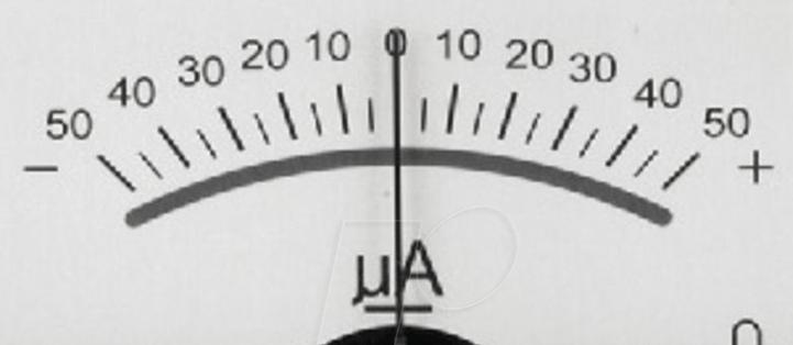

Wenn es auch ein reines (Drehspul-)Messwerk sein darf:
Die gibt es auch modern, mit sehr geringen Messbereichen wie 50-0-50µA;
es muss "nur" die entsprechende Messschaltung dazu entwicklet werden,
d.h. Shunt- bzw. Vorwiderstand, oder gleich der Messverstärker.
Beispiel:
https://www.reichelt.de/drehspul-messwerk-50-a-60x46-mm-pm-2-50-a-p14742.html?&trstct=pol_14
