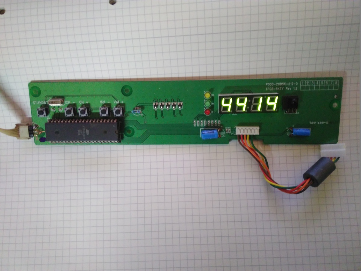

Mein Sohn brachte eine ausgeschlachtete Platine aus einem SAT-Receiver
mit und fragte ob man damit was anfangen kann.
Ganz nett, serielle Schnittstelle, IR-Empfänger, paar Tasten, paar LEDs,
4stellige Siebensegmentanzeige - perfekt zum Basteln und spielen.
Prozessor 80C52.
Ok - das passt, ich hatte noch einen 4414 in der Ramschkiste. In die
Hand gedrückt samt Skizze für den ISP-Anschluss + reset-Umverdrahtung.
Leider ist der neue Chip nun auch eingelötet und die Platine sieht nicht
mehr ganz gut aus, aber ist in Ordnung. Nochmal auslöten wird schwierig,
hätte direkt einen Mega8515 besorgen sollen oder zumindest ne Fassung
mitgeben sollen.
Lange Rede, kurzer Sinn: Studio7 kennt den nicht mehr.

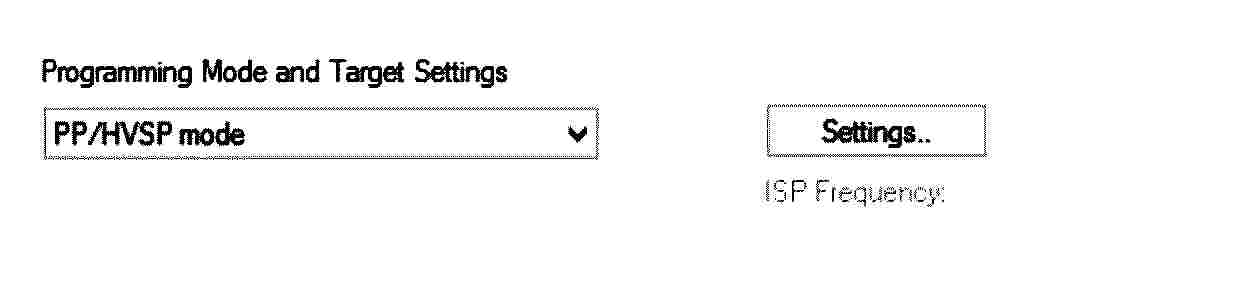

Studio 4.19 + STK500: Signatur auslesen geht, EEPROM lässt sich auch
programmieren.
Fuses lassen sich nicht lesen/schreiben. Flash löschen und auslesen geht
ohne Fehlermeldung, beschreiben lässt sich der flash aber nicht.
Chip ist sozusagen NOS, DC9806.
Das einzige, was mir jetzt noch einfällt: update des STK500 rückgängig
auf irgendeinen alten passenden Stand. Was meint ihr macht das Sinn?
ISP-Frequenz habe ich schon tiefer gestellt, ändert nichts.

Das würde ja auch das Auslöten nicht ersparen :-).
Ausserdem sind die noch im Neuzustand.
Aber auch HV-Prog ging mit dem anderen Chip nicht.
Also doch mal ein downgrade des STK500 gemacht, damit gehts tatsächlich.
Aber das hilft so gesehen auch nicht, wenn das nur mit
"Spezialausrüstung" programmierbar ist, Bootlader geht ja auch nicht bei
dem alten Hündchen.
Also doch Fassung. Und demnächst neuer Chip. Die restlichen 4414 sind in
der Tonne.
