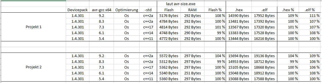

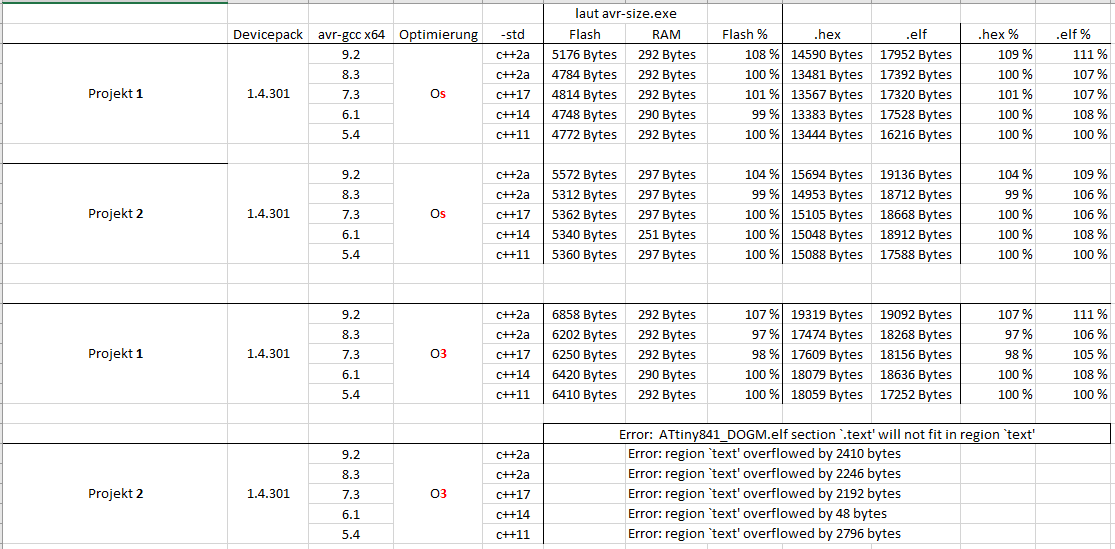

Stimmt das überhaupt? Eine Tabelle wäre dazu geeignet mich zu
überzeugen.
von Wilhelm M. (wimalopaan)
Ich denke nicht: zwar stelle ich ein gewissen "Atmen" der Codegrößen
fest, also mal kleiner, mal größer, aber ein genereller Trend zu größer
kann ich nicht bestätigen. Gefühlt wird es eher kleiner.

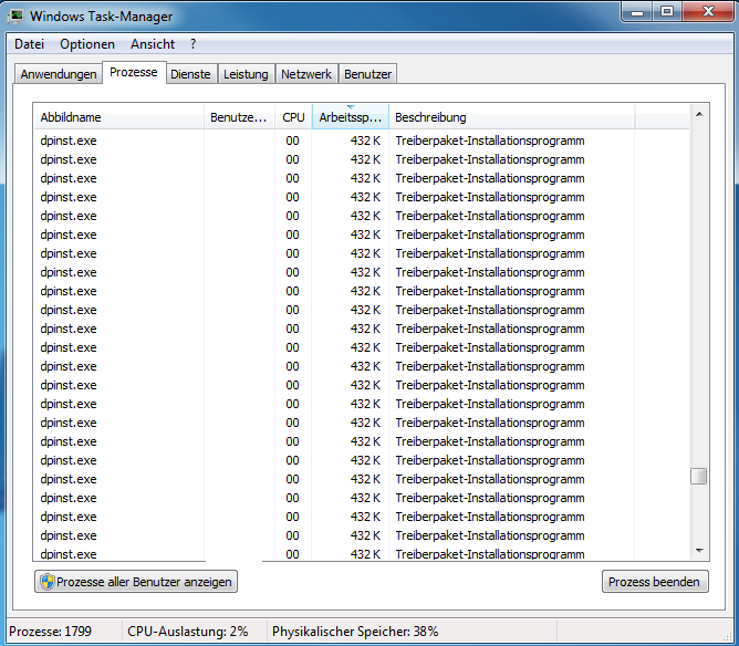

Sehr geil war bei einer Neuinstallation auch die Lahmlegung meines
Rechners durch das unendlich erstellen desselben Prozesses beim
Installer.
doinst ein Treiberinstaller, sehr oft gestartet vom IAR installer.
(siehe Anhang)

von Larry (Gast)
Das wird wohl die Version fuer AVR gewesen sein?
Solchen (Jungo-)Treibermurks kenne ich nur von Atmel.
Da musste man das haendisch im Nachgang mit:
wdreg.exe -inf windrvr6.inf install reparieren.
Ein Headerproblem hatte ich mal fuer STM32L053.
Aber die wurden, so wurde mir versichert, auch nur automagisch
aus den SVF-Dateien von ST generiert.
Und das Problem konnte ich natuerlich selber fixen.
Der IAR installiert normalerweise u.a. was für Atmel ARMs (ist der ARM
IAR), aber das hatte ich abgewählt.
J-Link reicht ;)
Der IAR Support meinte dann "ihre installation ist kaputt", NO SHIT
SHERLOCK!

Gustav schrieb:
> Hängt natürlich sehr vom Code ab. Aber bei umfangreichen Projekten
> zumindest bei mir ist die Codegröße beim 4.9.2 immernoch am kleinsten.
> Und gerade da stört es ja. Wenn man auf einem ATMega168 (Bootloader
> vorhanden; Code wurde schon extrem optimiert) bei 15358 Bytes ist und es
> muss noch eine Funktion rein und der 4.9.2 schafft einem 400 Byte Platz,
> ist das Gold wert.
> Es gibt noch eine ganze Reihe von Optimierungsparametern, welche helfen
> (und auch individuell unterschiedlich sind). Die kann man auch
> durchprobieren. Aber auch der 4.9.2 hat welche und am Ende war der immer
> besser als ein 5er, 6er oder 8er gcc. Leider. Ich hätte ja auch gerne
> noch kleineren Code. ;)
"Code wurde schon extrem optimiert"
Völlig falscher Ansatz, da wurde wohl im Vorfeld das Projekt völlig
falsch eingeschätzt und der falsche µC für die geforderte Aufgabe
verwendet.

habs mal selbst untersucht. Von 20% bin ich Meilenweit entfernt. Sind
von mir 2 Projekte mit einem ATtiny841. Ich halte es nicht für
dramatisch, auch wenn der 9er derzeit mit Abstand den größten Code
erzeugt. Bin mal gespannt auf den 10er.
Nur was bei der Betrachtung komplett untern den Tisch fällt ist, wie der
Compiler das Programm optimiert. Also wird das Programm vielleicht etwas
schneller im Vergleich zum alten Compiler und man nimmt etwas mehr
Codegröße in Kauf?
Was Microchip scheinbar auch komplett nicht betrachtet hat ist, dass man
ja erst mit C++ seinen Code zur Compilezeit optimieren lassen kann. Da
ginge sicherlich "mehr" wie derzeit bei mir rauskommt. Vermutlich wissen
die das überhaupt nicht, weil sie mit C++ nichts machen. Die betrachten
nur sturr irgendwelche Dateigrößen. Laut deren Logik müßten sie dann
ihre IDE mit dem gcc 6 oder 8 ausliefern.
Aber warum rege ich mich auf, die machen eh nix.
100% Basis in der Tabelle sind die Werte vom gcc 5.4
Interessant wäre ggf. auch nochmal das mit -O3 zu machen. Allerdings ist
das m.E. ohne eine Laufzeituntersuchung wenig zielführend.
Generell habe ich die Beobachtung gemacht, dass ggf. Änderungen am Code,
die in naiver Betrachtung eine Anwachsen des Maschinencodes nach sich
ziehen müssten, zu einem kleineren Umfang geführt haben. Dies kann ich
ad-hoc nicht durch Zahlen belegen und es handelt sich dabei um Projekte,
die vollständig aus C++-templates bestehen.

O3 Optimierung ist erledigt. Allerdings klappt das mit dem 2. Projekt
nicht. Ich erhalte immer folgende Fehlermeldung mit unterschiedlichen
overlow Byte Angaben.
Error:  ATtiny841_DOGM.elf section `.text' will not fit in region `text'
Worauf sich das bezieht kann ich nicht entnehmen.
Es gibt keine Dateiangabe zum Fehler nur 'Line 1'.
In Zeile 1 ist in allen Dateien entweder eine Leerzeile oder eine
Kommentarzeile.
Nebenfrage. Was ist der Unterschied zwischen der .hex und der .elf
Datei? Beide sind zum flashen geeignet und beide enthalten den
eigentlichen Programmcode. Sind die unterschiedlich komprimiert?
Passst nicht ins flash.
von Oliver S. (oliverso)
Das sagt eigentlich genau das, was es meint: Das Programm passt nicht in
den Speicher. Wie du ja auch bei Projekt1 seihst, ist die benötigte
Flashgröße mit -O3 größer als bei den anderen Versionen.
Die .hex-Datei enthält nur den nackten Programmcode, die .elf-Datei
zusätlich noch Symbole etc.
Kompilier
von Veit D. (devil-elec)
Jetzt wo ihr es sagt.  :-)
Ich konnte mit 'text' nichts anfangen. Damit ist sicherlich der
Programmcode gemeint.
Danke.
So ist es.

Jetzt wäre meine Frage, bei welcher Optimierungsstufe das auftritt.
Ich halte beim GCC eine (globale) Optimierung mit O3 grundsätzlich für
fraglich. Das gilt meiner Meinung nach insbesondere für Mikrocontroller,
wo eben mal NOP-Schleifen ausgerollt werden und man sich somit schnell
den Flash zukleistert. Gegebenenfalls mag eine Optimierung einzelner
Funktionen mit O3 natürlich trotzdem Sinn machen.
