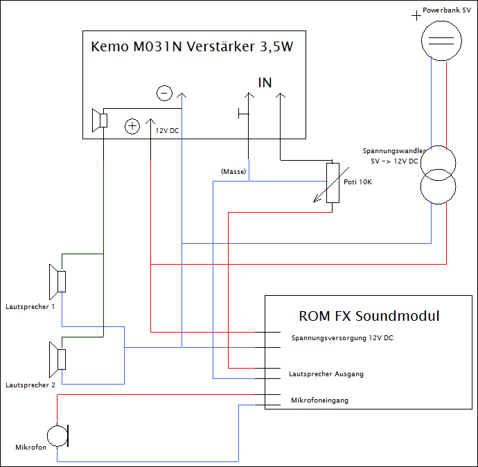

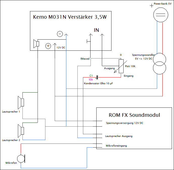

ich möchte ein bisheriges Soundmodul benutzen, welches eine Art
Soundkarte, Mikrofon und Lautsprecher besitzt.
Bisher sind für die Spannungsversorgung (12 V DC) 8 Mignon AA Batterien
genutzt worden. Ich möchte statt den Batterien eine Powerbank (5V, 1A)
nutzen.
Hierzu habe ich ein Spannungswandler von 5V auf 12V DC, den ich verbauen
würde.
Zudem möchte ich 2 andere Lautsprecher verwenden, welche aber durch
einen Verstärker dazwischen geschaltet werden müssen.
Als Verstärker würde ich ein Kemo M031N, 3,5W verwenden.
Ich habe mal eine grobe Skizze gemacht, wie die Schaltung aussehen soll.
Ich hoffe, es kann mir jemand weiterhelfen, ob die Skizze überhaupt
richtig ist oder was ich machen muss, damit das klappt.
Ich habe noch ein Poti, 10K, wobei ich mich frage ob ich das Poti
überhaupt benötige, denn das Soundmodul hat auch ein Poti auf der
Platine, womit man die Lautstärke der Lautsprecher regulieren kann.
Soundkarte und der Verstärker (Kemo) benötigen beide 12V DC
Spannungsversorgung.

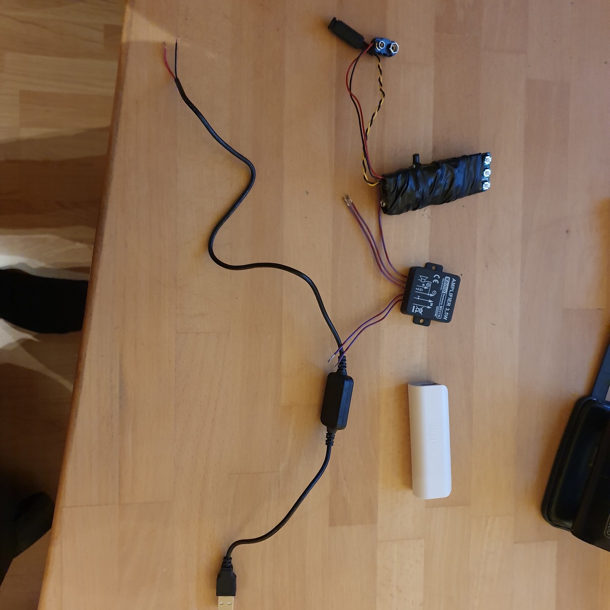

Im Anhang
- Skizze
- Anschlussplan Kemo Verstärker
- Bilder der Bauteile
Ich hoffe mir kann einer weiterhelfen!
Vielen Dank im Voraus!
MfG
Matthias
#6021407
Vorsicht: Wenn das "Soundmodul" einen Lautsprecher/Kopfhörer-Ausgang
hast, muss der nicht auf GND bezogen sein, sondern kann z.B. "in" einer
H-Brücke liegen.
d.H. vielleicht baust du einen Kurzschluss, wenn du
Audio-Quelle-Lautsprecher-Minus einfach an GND verbindest.
Der Kemo-Baustein hat keinen differentiellen Eingang, mit dem das
problemlos wäre.
Also brauchst du evtl. einen OpAmp oder einen Übertragertrafo, um das
Audio-Signal "GND-Bezogen" zu machen.
#6021417

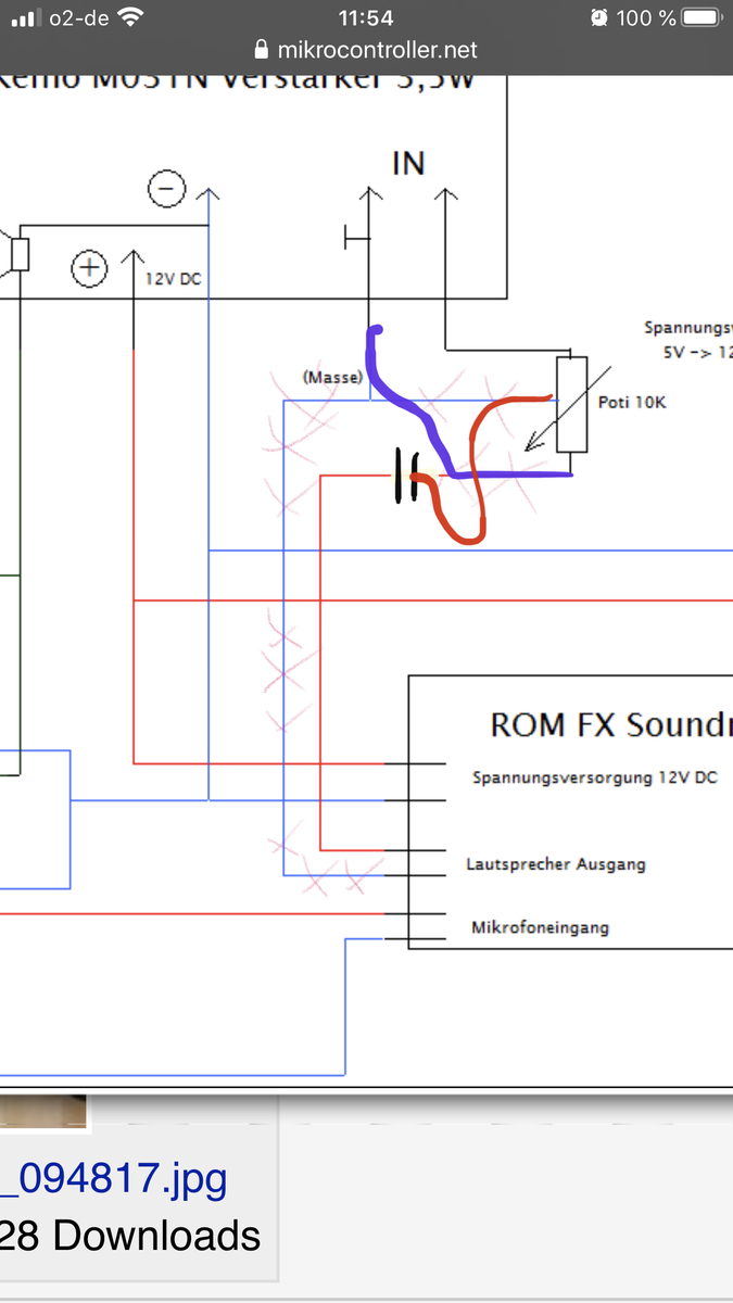

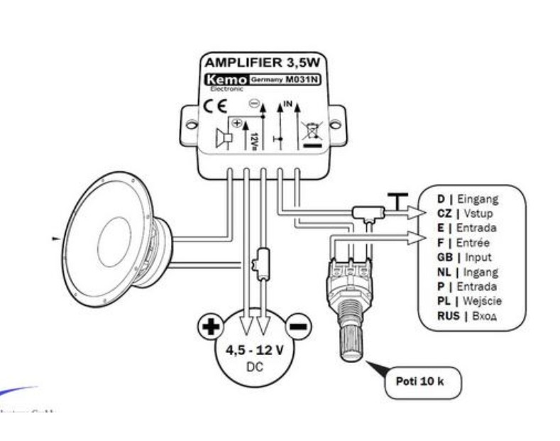

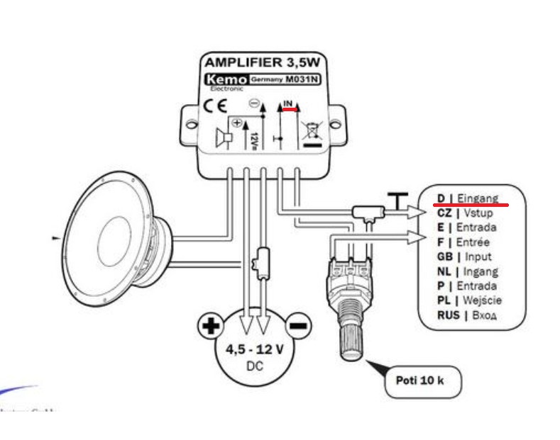

gezeigt, sollte es gehen. In KEMO_und_ROM_FX.png ist die
Poti-Beschaltung dagegen kompletter Unsinn ...
Und ja, Poti sollte mit rein (10k ist ok), da möglicherweise das
Soundmodul zu hohen Pegel haben könnte, und damit auch der Störpegel
(Rauschen) an dessen Ausgang ziemlich hoch sein könnte, was Du mit dem
extra-Poti ausbügeln könntest.
#6021429
Ach ja, nur so als Denkanstoß:
Wenn du sowieso nur 5V hast, und sowieso zwei Lautsprecher verwendest:
mal PAM8403 anschauen.
Sehr sparsam (hab den Eigenverbrauch vom KEMO-Modul nicht nachgeschaut)
und kriegt mit 5V an 4-Ohm Lautsprechern schon 2×3 Watt raus.
Kostet fertig auf ein kleines Platinchen aufgelötet nicht viel.

#6021497
Matze2208 (Gast) schrieb:
>Ob eine H-Brücke vorhanden ist, kann ich leider nicht erkennen. Von dem
>Soundmodul gibt es keine Schaltzeichnungen.
Ein Multimeter wirste ja hoffentlich haben. Wenn beide
Lautsprecheranschlüsse des Moduls deutlich über Massepotential haben
(üblicherweise Ub/2), dann isses wohl eine Brücke. In dem Falle kannste
einen der beiden Anschlüsse nehmen, und über einen Kondensator (1µ oder
so, richtig gepolt, wenn Elko) ans Poti gehen. Und die Massen beider
Module verbinden.

Gast #6022413
Mit dem Ohmbereich oder Diodentest am Ausgang des Moduls messen, ob
einer der Anschluesse direkt auf Masse, dh mit dem Minuspol verbunden
ist.
Ohne Spannungsteiler am Eingang des Kemomodules wirst Du es
uebersteuern.
#6022516
TP (Gast) schrieb:
>ich helf Dir mal runter vom Schlauch,
>https://www.kemo-electronic.de/en/Lig
Wie soll das dem TO helfen? Den Thread haste bis dahin wohl noch nicht
gelesen, oder?
>Hier wäre der Link zur Website. Dort stehen auch einige Informationen:
>http://www.yourmovecreep.co.uk/romf
Ok, Lautsprecheranschluß scheint wohl eine ganz normale Klinkenbuchse zu
sein. Wenn der äusere Kontakt der Buchse direkten Massekontakt hat, dann
isses wohl ein ganz normaler Ausgang, keine Brücke.
Allerdings könnte das auch ein simpler PWM-Ausgang sein, also digital,
und das würde dem KEMO-Verstärker gar nicht gut gefallen. Aber das läßt
sich so aus der Ferne gar nicht beurteilen. Ein Oszilloskop wäre da
nicht verehrt ...

#6023004
Matze2208 schrieb:
> welche aber durch
Warum? Begründung!
Dein FX Modul bringt nach Angaben des Herstellers bei 12V
Spannungsversorgung 6W mit einem 8 Ohm  Lautsprecher.
Das Kemomodul hat nur 3.5W bei 12V
Nimm zwei 4 Ohm Lautsprecher in Reihe. Da kannst das gefrickel sparen.

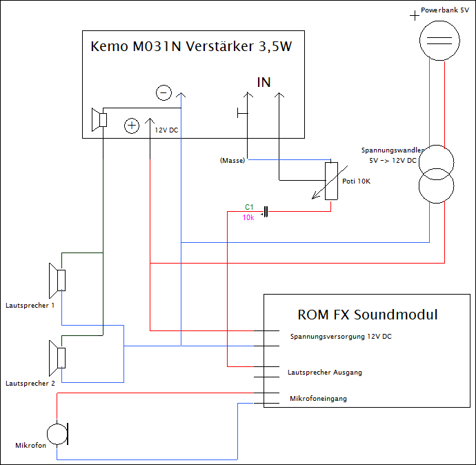

hinbekomme?
Gast #6026242
Jetzt hast Du doch den Blödsinn von Äxle übernommen.
Was hat dir Achim dazu geschrieben ?
Genau das hier:
Welchen Vorteil hat es, durch das falsch angeschlossene Poti bei dessen
Stellung "Null" den LS-Ausgang vom "Soundmodul" kurzzuschließen?
Jetzt ist aber Genug mit deiner Trollerei!
Gast #6026256
> Genau das hier:
Besser?

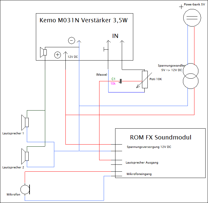

Gast #6026262
Klappt doch,
man muß nicht immer alles vorgekaut vorgesetzt bekommen.
Eine Masseleitung fehlt noch.
Musst Du aber herausfinden, welche das ist.
Potis zeichnet man aber etwas anders, informier dich mal.
Kommt denn die Kemo-Endstufe mit zwei parallel
geschalteten Lautsprechern klar ?
Viel Spaß mit dem Nachbau.
Gast #6026276
TP schrieb:
> Klappt doch,
Danke. So alle guten Dinge sind drei.
Ich weiß das es nicht Normgerecht gezeichnet ist..
Inwiefern meinst du das mit den parallel geschalteten LS ?
Würdest du sie eher in Reihe schalten, zwecks Leistung ?

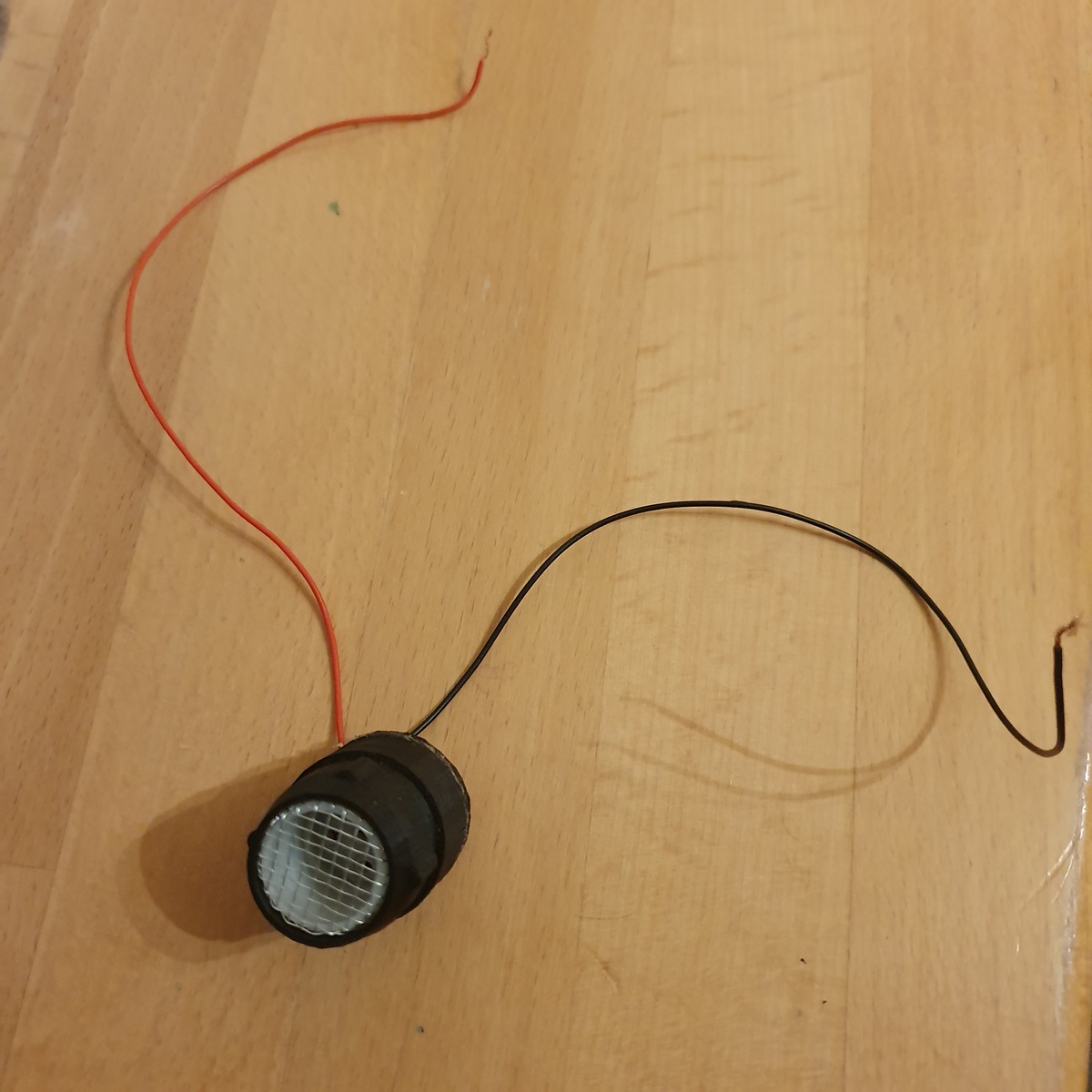

Gast #6026396
Hast du das Teil mal als Lautsprecher getestet,
mal ein Musiksignal darüber abgehört.
Dafür benötigst du deinen KEMO nicht,
den kannst du dir sparen,
Der bringt dir absolut keinen Lautstärke-
oder Klanggewinn.
Gast #6026405
TP schrieb:
> Hast du das Teil mal als Lautsprecher getestet, mal ein
> Dafür benötigst du deinen KEMO nicht, den kannst du dir sparen,
> oder Klanggewinn.
Ja, habe es auch mal ohne Kemo getestet. Klang kommt raus, aber könnte
dennoch etwas lauter sein.
Gast #6026406
Statt alle Daten, Fakten und Bauteile zu präsentieren,
haben wir jetzt vier Tage mit Schreiben, Rätseln und Vermutungen
vertrödelt.
Und jetzt präsentierst Du uns eine Piezo-Tröte,
die Du angeblich als Lautsprecher verwenden willst.
Troll Dich . . .

> vertrödelt.
> Und jetzt präsentierst Du uns eine Piezo-Tröte, die Du angeblich als
> Troll Dich . . .
Das tut mir Leid, dass du vier Tage rätseln musstest. Wieso kann ich die
Piezo nicht als Lautsprecher nutzen? Kannst mir deine Erläuterung gerne
heute Nacht verfassen, ich lese sie mir dann morgen Vormittag bei einer
warmen Tasse Tee durch. Ich troll mich jetzt ins Bett, gute Nacht!
Gast #6026544
Matze:
Hatte schon gemerkt, das du nur trollst . . .
aber die anderen Forenteilnehmer nicht und die haben versucht,
dir bei deinem angeblichen Problem zu helfen.
Matze:
Wieso kann ich die Piezo nicht als Lautsprecher nutzen?
Wieso kann ich mein Fahrrad nicht als Mopped benutzen?
Matze:
Kannst mir deine Erläuterung gerne heute Nacht verfassen,
Kleine Jungs sollten besser Milch trinken . . .
