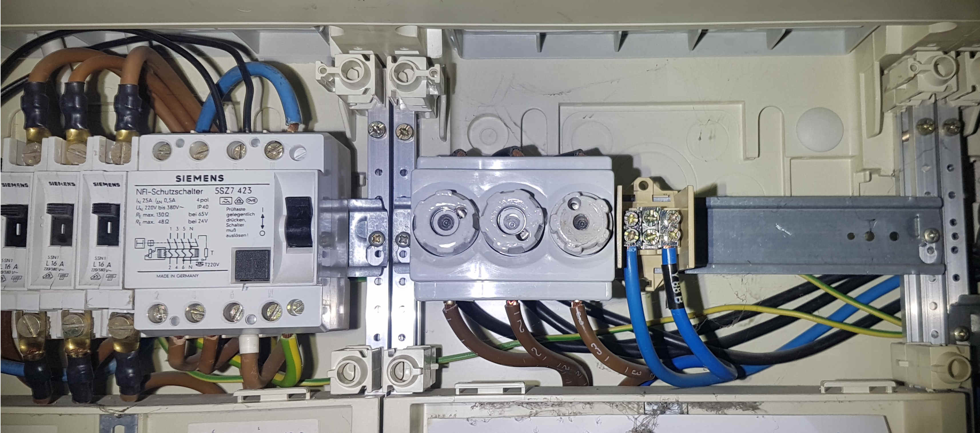

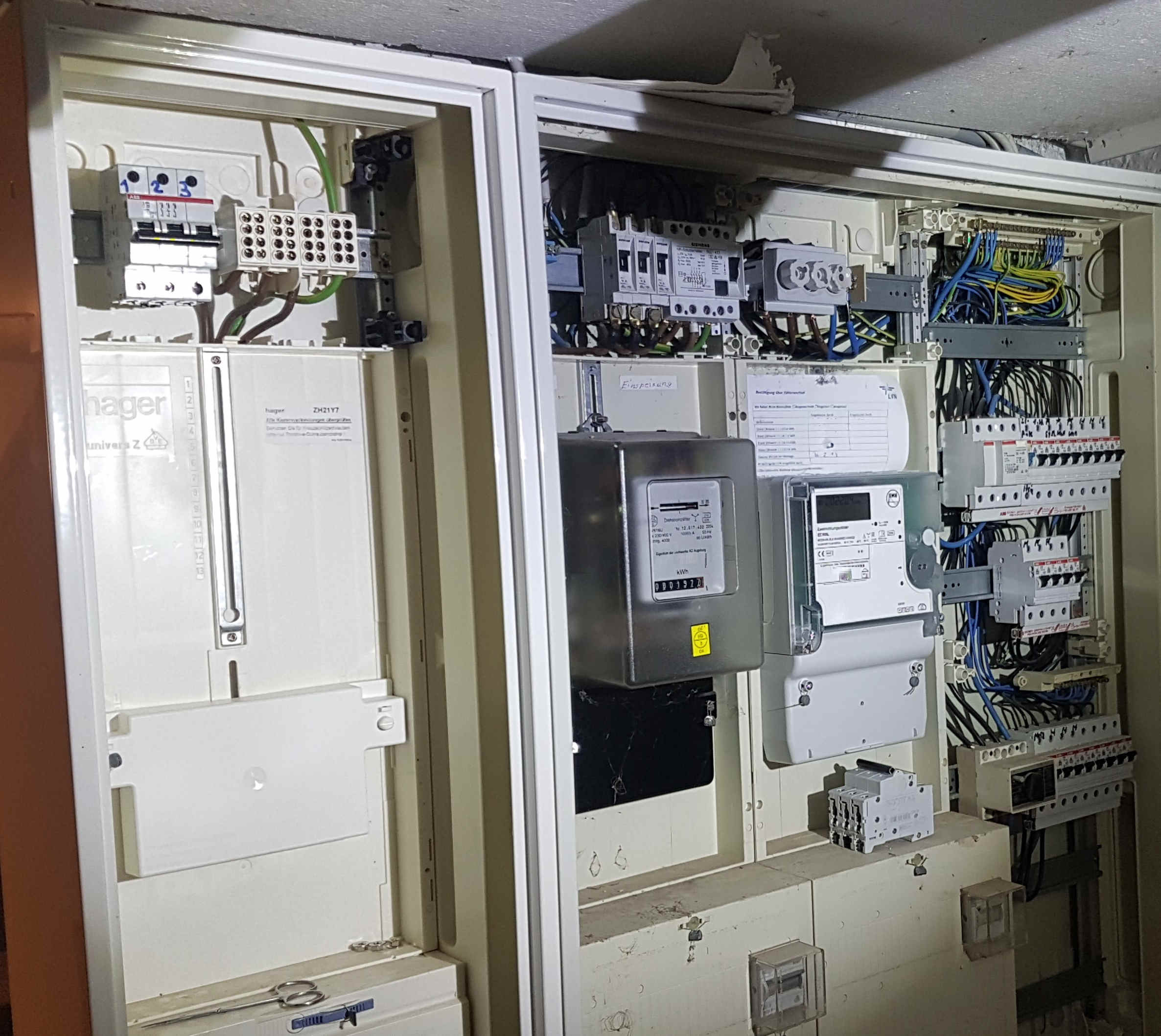

Nach dem Öffnen der Hausverteilung (Bild 1) kam mir schon das kalte
grauen.
1) Obwohl die Anlage eigentlich vollumfänglich umgerüstet wurde, hat man
verbotenerweise den 500mA RCD drinnen gelassen. Der Umbau erfolge vor
rund 30 Jahren - da waren die m.W.n. bereits verboten.
2) Schön ist was anderes
3) Es sind *stromführende!* Schienen einfach offen gelassen worden -
vermutlich, weil man zu faul war, sie zu kürzen. Dass weiterhin keine
Schutzkappen auf den Schienen sind, lässt mich nur noch mehr grausen.
4) Was man am unteren "FI" noch sieht, ist, dass nirgendwo
Adernendhülsen mit Kragen verwendet wurden. Hier - in der Industrie -
würde man soetwas niemals machen, weil die Gefahr bei Berührung einfach
gegeben ist. (Wäre das nicht sogar Vorschrift?)
Ok, das lässt sich schnell beheben. Neue Stromschienen (kosten ja nicht
die Welt) kaufen, sauber kürzen, Kappen drauf, Fertig. RCD ist auch
schnell gekauft. Alles > 30 mA ist einfach irrsinnig. Kein Privatmensch
braucht einen 500mA RCD.

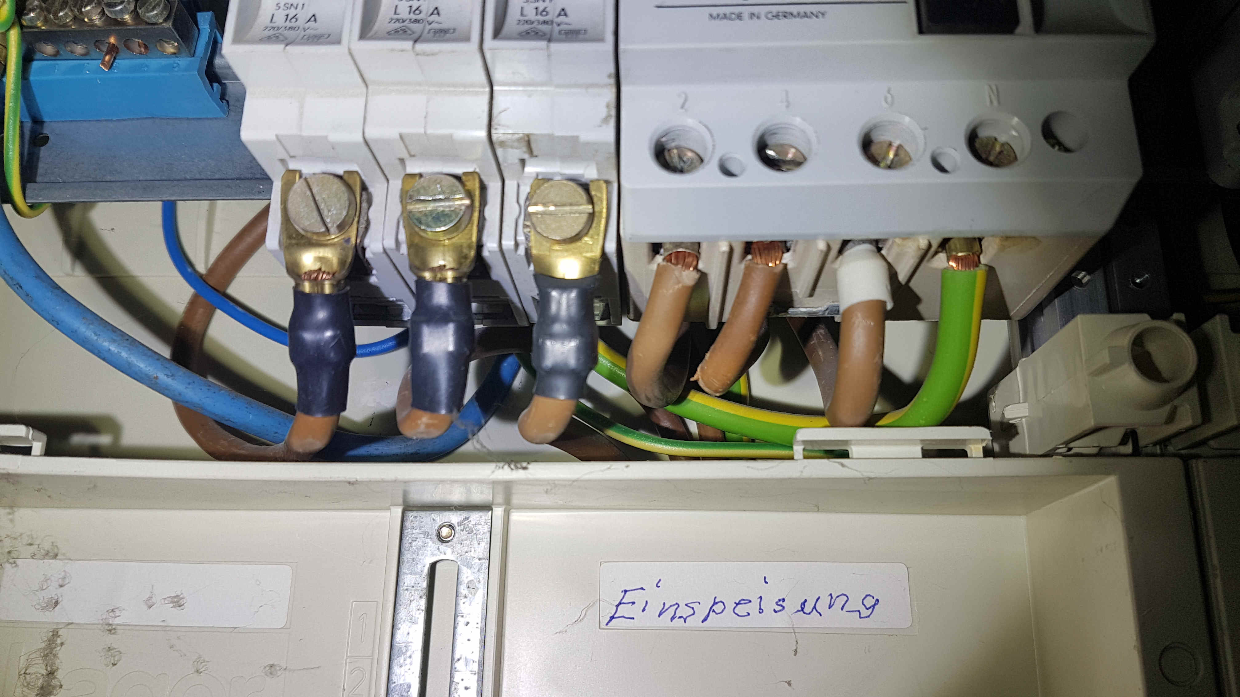

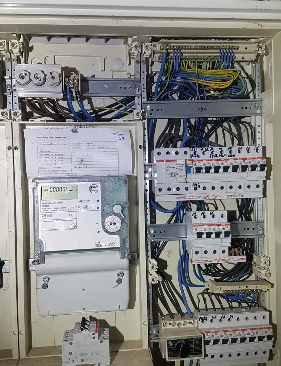

Weiter geht's bei Bild 2:

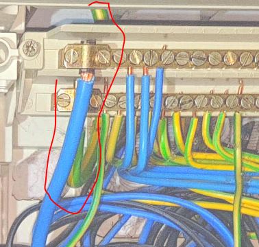

Die linke Hälfte vom Zählerschrank umfasst den HAK (unten, nicht im
Bild), darüber sitzt ein Zweirichtungszähler, oberhalb kommen die
Leitungen auf 3 x 35A Neozed.
Und damit geht dann auch die Suche los: Wo ist die Erde? Wir haben hier
ein TN-C-S Netz, d.h. es müsste sich also irgendwo der Erdanschluss

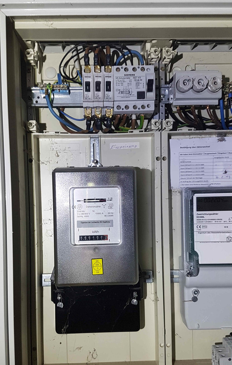

finden. Es gibt aber keinen. Rechts in Bild 2 sieht man ganz links einen
10mm² Schutzleiter, der nach oben hin wegläuft. Dieser allerdings ist
nicht der Erdanschluss, denn er läuft rüber zum Einspeisezähler des
ehemaligen BHKW. Dort ist der Anschluss auf einen Klemmenblock geführt
(von dem habe ich leider aktuell kein Photo).

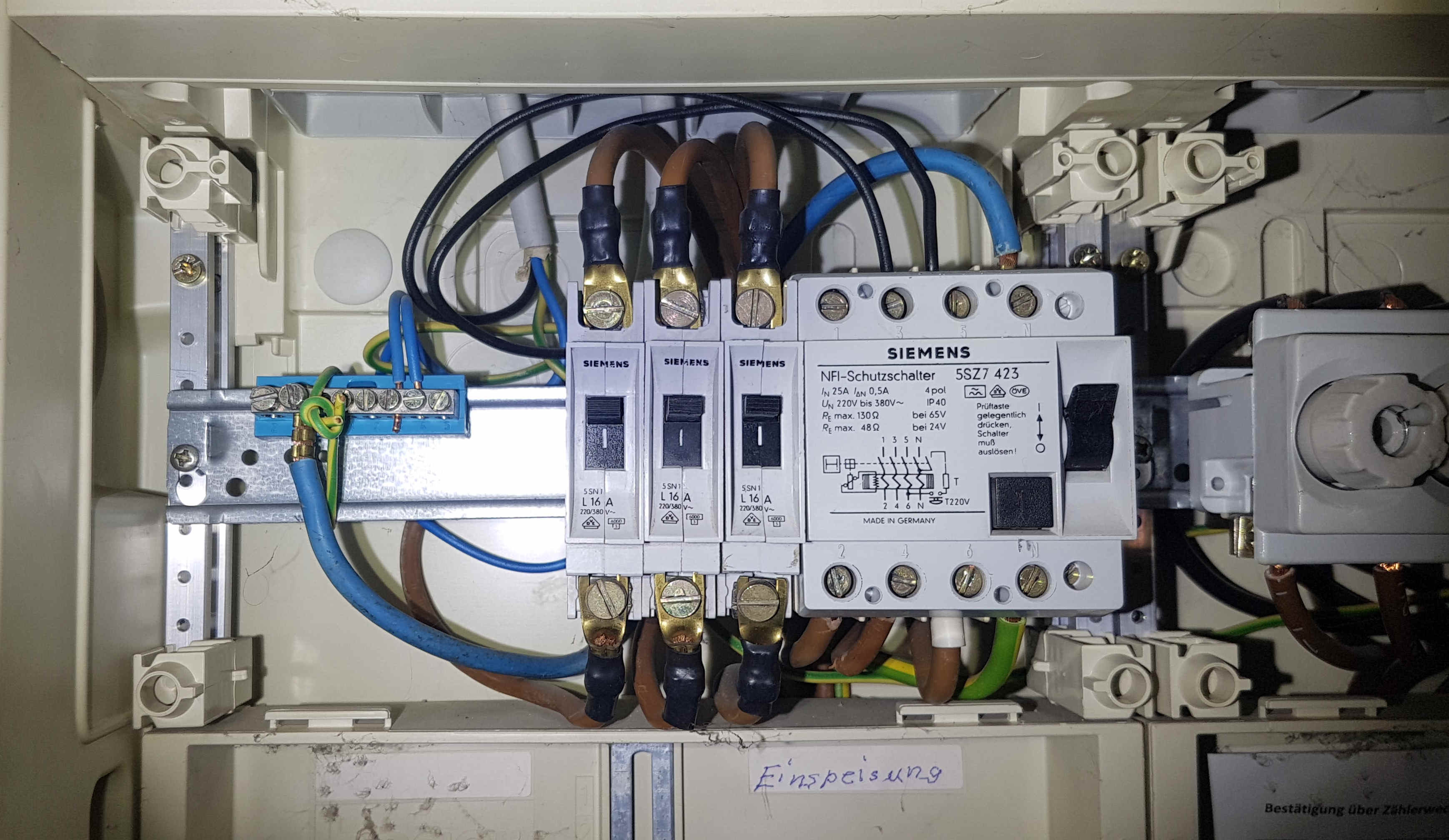

Nachdem mir nun der Verdacht aufkommt, es könnte hier unter Umständen
etwas nicht so sein, wie es sollte, hab ich die Prüftaster der RCD
gedrückt. Der 30mA löst ordnungsgemäß aus, der 500mA jedoch nicht.
Jetzt gibt es für mich zwei Möglichkeiten:
1) Es gibt keinen Anschluss zum Ring- bzw. Staberder. Die 30mA fließen
irgendwie parasitär in die Erde ab. Ich konnte allerdings nirgends
einen Erder finden. Kein Wasserrohr ist geerdet (das Haus ist BJ 1963).
Viele Rohre wurden die letzten Jahre erneuert (Edelstahl, bzw.
Stahlzink) aber kein einziges hat eine Erdungsklemme dran.
2) Es gibt im verplompten Teil der drei SChaltschränke (BHKW, PV,
Hausverorgung) Durchführungen, und der Schutzleiter ist ordnungsgemäß
auf N geklemmt, nur sieht man ihn nicht). Dann würde ich da aber
nirgends dran kommen, um das nachzusehen.

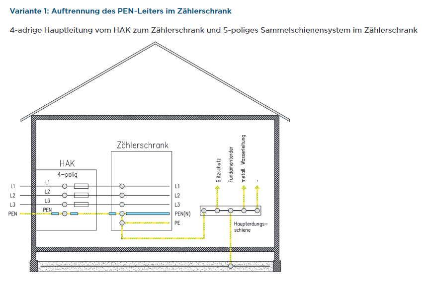

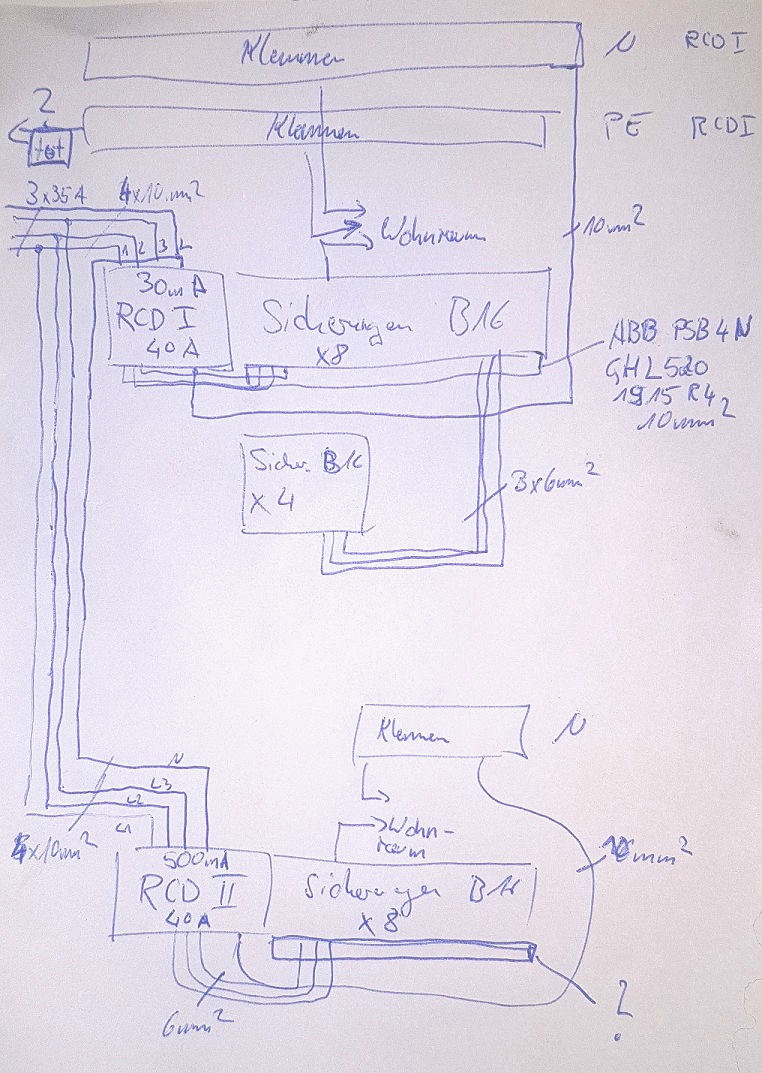

In Bild 3 habe ich mal im halbdunklen Keller versucht, die prinzipielle
Stromführung aufzuzeichnen. Mich wundern entwas die Querschnitte der
Leitungen (6mm²). Und mich wundert, warum man damals den RCD nicht
getauscht hat (gibt es dafür einen Grund, den ich aktuell nicht sehe?).
Hat mir jemand einen Vorschlag, wie ich herausfinden kann, ob die
Leitungen ordnungsgemäß geerdet sind?

von Horst (Gast)
An Deinem Beitrag erkennt man mangelnde Erfahrung.
Der Verteiler ist nicht schön und der 500mA Fi ist grenzwertig, um zu
entscheiden ob Vorschriftswidrig muß man sehen, was dahinter ist.
Endkappen auf den Phasenschienen und Endhülsen mit Kragen waren vor 30
Jahren alles andere als üblich.
Fundamenterder hat 63 keine eingebaut und viele Stromversorger haben 90
noch keine eigene Erde vorgeschrieben, 'Was wir mitliefern ist eh besser
als der einzelne erreichen kann'.
Insgesamt sieht der Kasten typisch für die 90er aus und ist im
geschlossenen Zustand vermutlich Betriebssicher. Damals ist man noch
davon ausgegangen, daß jemand der Verteilungen öffnet auch weiss wo er
hingreifen darf und wo nicht, daß man aller 200% sicher machen muß ist
eine Erscheinung unserer Zeit.

von MaWin (Gast)
Martin S. schrieb:
> Ich möchte aktuell noch keinen Elektriker kommen lassen, der hinterher
> nur feststellt, dass alles in bester Ordnung ist.
Sollte man aber.
Ich meine, auf der Verteilung ist ein Deckel drauf, damit du als Laie
mit den nach damaligem Stand völlig korrekten nicht abgedeckten
Leitungen nicht in Berührung kommst.
Ein 500mA Brandschutz-FI konnte bis 2005 eingebaut werden und wird auch
nicht entfernt bloss weil er für Neuinstallationen auf 300mA abgesenkt
wurde. Du hast die merkwürdige Auffassung eines elektrotechnischen
Laien.
Der 500mA FI sollte allerdings mit der Prüftaste auslösen, dazu ist sie
da. Tut er das nicht, sind Instandhaltungsarbeiten erforderlich,
vermutlich nur richtig L und N anklemmen. Ist der FI defekt, kann man
ihn durch einen 300mA austauschen. Jeder FI trennt von bisherigen PEN zu
PE und N. Finde also, welche blauen und grün/gelben Leitungen zum N und
PE von welchem FI gehören.
Da die neue Steckdose wohl mit dem 30mA FI abgesichert werden soll, muss
überprüft werden ob der FI den Summenstrom aller auf einer Phase
folgenden Sicherungen aushält oder eine entsprechend kleine
vorgeschaltete Sicherung benötigt. Lass das einen Elektriker machen.
von Sebastian S. (amateur)
Für mich sieht das ganz normal aus.
So wurde zumindest im Jahre 19++ gearbeitet.
Wenn man den FI (Bestandschutz) mal außen vor lässt und die, mit
Sicherheit vorhandenen Abdeckungen, wieder Montiert, so ist das Ganze
auch sicher.
Sieht sogar halbwegs ordentlich aus.
Natürlich kann man von hier aus nicht die letzte Ecke, von hinten
betrachten...

von Martin S. (sirnails)
Die VDE möchte ich sehen, die 1990 galt, und offene Phasenschienen im
Verteiler erlaubt hat.
Wir reden hier nicht von den klassischen Stromschienen, wie sie weit
davor eingesetzt wurden.
Aber das tut hier eigentlich überhaupt nichts zu sache.
Alle Phasen und Neutralleiter sind richtig angeschlossen. Das Problem -
das schrieb ich bereits - ist, dass es vom Sternpunkt der Schutzleiter
augenscheinlich keine Erdverbindung gibt!
UND NUR DIES gilt es zu überprüfen.
Warum sollte jemand, der noch bei Trost ist, Kinderzimmer mit einem
300mA RCD absichern? Nochmal: Da hängt Wohnraum dran!
Siehe Zeichnung.
Bekannt.
Nach heutigen Stand sollte wohl ein 30mA verbaut werden. Aber bis wann
galt die Vorschrift, dass nur Bäder über einen FI abgesichert sein
müßen? 2010?
Der 500mA hat also Bestandschutz.
Die Erdungsgeschichte sollte sich aber wohl wirklich der Elektriker
anschauen, zumal er auch die verplombten Anlagenteile prüfen kann.
von hinz (Gast)
Martin S. schrieb:
> Das Problem -
Die Brücke wird in der Zählertafel sein.
hinz schrieb:
> Martin S. schrieb:
>> Das Problem -
Wenn dort die Brücke ist, und der PEN in einen PE + N aufgetrennt wird,
dann sollte der PE doch auch irgendwo aufschlagen. Nur tut er das
augenscheinlich wohl nicht. Normalerweise sollte eine Verteilerklemme
neben dem den Neozed und Neutralleiter-Klemmenblock sein.
Gut dann wäre das ja geklärt. Es war keine Vorschrift. Ich sag das dem
kleinen Kind, das stribt, weil's was in die Steckdose gesteckt hat...
von Udo S. (urschmitt)
Jetzt mal langsam mit den Pferden
Die Menschheit hat bis 2009 überlebt, und auch die
Kindessterblichkeitsrate war vor 2009 deshalb nicht höher.

von Karl B. (gustav)
früher war das oft so, dass man an die LS-Einführungsklemmen dranpacken
konnte, wenn man den Deckel abnahm.
Bei Dir sieht das dagegen schon richtig komfortabel aus.
Vormals wurden dann oft die vorkonfektionierten Kabelverbinder mit
Kabelschuhen genommen.
Nur unschön dass die zwei rechts unisoliert da rausgucken.
Wahrscheinlich noch 400 V.
Klemm doch einfach Dummy-LS drauf. Fertig.
Hab hier noch ein paar rumliegen. LS, die dauernd auslösen, können als
Platzhalter noch gute Dienste leisten.
ciao

500mA schrieb:
> Wir haben ja nur geklärt, dass es kein Pfusch ist.
Offene Phasenschienen SIND Pfusch!
Sowas liefert man nicht ab. Da gibt's für mich keine Diskussion.

von Karl K. (karl2go)
Udo S. schrieb:
> Es zwingt dich ja niemand da nicht jetzt einen 30mA FI/RCD einzubauen.
Zwei FI. Ist inzwischen Vorschrift.
Wenn er da jetzt eine zusätzliche Dose setzt, muss die nach heute
gültiger Norm abgesichert werden. Und dann ist Essig mit Bestandsschutz.
Dann müssen da 2 FI mit 30mA rein, und natürlich muss auch eine
akzeptable Erdung ran.
von Johannes S. (Gast)
Dagegen gibt es auch so Überzieher mit Warnsymbol. Ich würde aber auch
eher einen Dummy LS setzen, die Dinger kosten ja keine 3€ mehr. Nur man
muss noch einen passenden finden, es gibt unzählige Variationen bei den
Stromschienen. Auch bei einem Hersteller, die wurden über die Zeit auch
verbessert.
Die Stromschienen gibts auch 6/9/12er Teilen fertig abgelängt, ist
einfacher weil die Endkappen ja auch wieder zu den x verschiedenen
Schienen passen müssen.
Ich habe neue Schienen bestellt. 10 Euro inkl. Kappen und Versand.
Sauber gekürzt, Kappen drauf, fertig. 10 Minuten Arbeit.
Unten tausche ich den RCD in jedem Fall mit. Entweder ist er defekt,
oder die Erdung ist so hochohmig, sodass keine 500mA Fehlerstrom
fließen, 30 jedoch schon. Die Sicherheit wird in jedem Fall verbessert.
Der Rest ist dann Arbeit eines Elektrikers - der soll die Anlage dann
durchmessen.

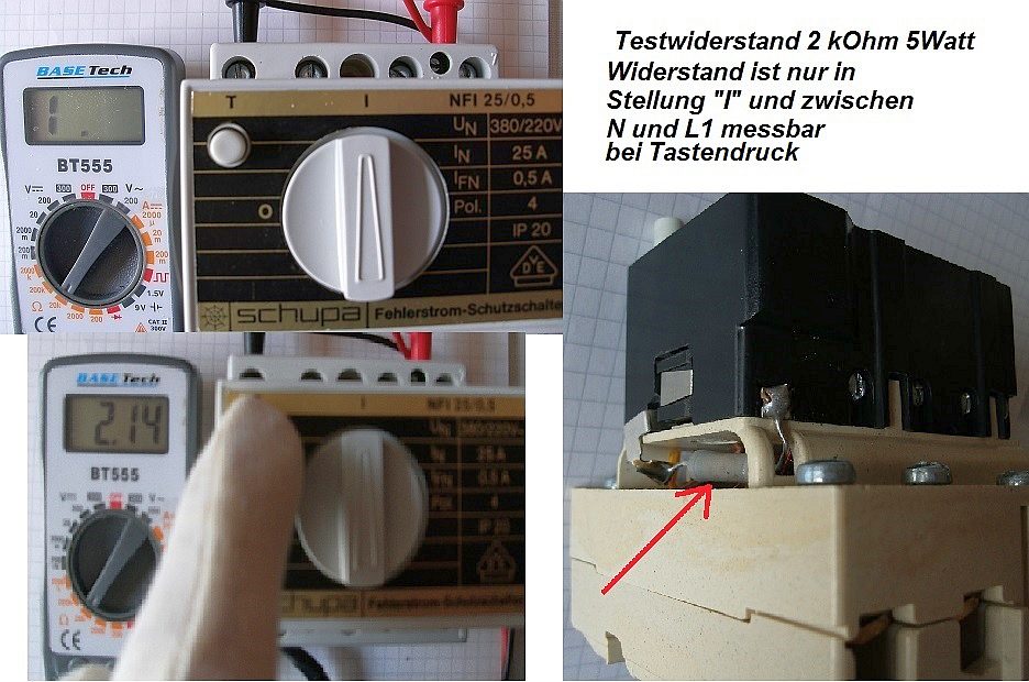

von hinz (Gast)
Du hast die Funktion der Prüftaste des FI nicht verstanden.
von Elektro-Schorschi (Gast)
hinz schrieb:
https://der-elektriker.org/fi-schutzschalter-funktionaufbau/
Nachtrag:
Um den FI-Schutzschalter auf Funktion zu testen besitzt er eine
Prüftaste. Sofern man diese drückt wird ein Fehler simuliert, indem ein
kleiner Strom über einen Vorwiderstand am Summenstromwandler
vorbeifließen kann (siehe Grafik) und sich somit die hin- und
rückfließenden Ströme nicht aufheben.
Die Prüftaste funktioniert somit nur unter Spannung und sollte
regelmäßig zur Funktionskontrolle gedrückt werden.
Ich sehe da jetzt keinen Widerspruch zur Aussage.

von hinz (Gast)
Elektro-Schorschi schrieb:
> Nachtrag:
Die Prüftaste arbeitet völlig unabhängig von der Erdung.
Karl K. schrieb:
Es gibt keine Vorschrift, die aussagt, dass zwei
Fehlerstromschutzschalter verbaut werden müssen. Es gibt lediglich die
Vorschrift, dass ein Ausfall eines Kreises keinen Komplettausfall der
Anlage verursachen soll. Aus diesem Grunde werden Licht- und
Verbraucherkreise oftmals getrennt ausgeführt.
Dass eine Pflicht zur Trennung hierraus folgt, ist selbstredend. Aber es
liegen bereits zwei Kreise vor - von dem her ist die Anforderung bereits
erfüllt.
Es ist bereits ein Kreis mit 30mA RCD vorhanden. Hier kann er wunderbar
drauf gehen. Summenstrom muss man natürlich beachten. Er hat nicht
gesagt, ob er eine 16- oder 32A Drehstromsteckdose anbauen will. Bei nur
35A im Eingangskreis wird das dann mit Backofen und Herd bzw.
WAMA/Trockner sehr eng. Sinnigerweise nimmt er dafür den zweiten Kreis,
und DANN muss auch der RCD umgerüstet werden.
Das sagte er doch eh schon, dass er das so macht. Ich sehe jetzt das
Problem nicht.
> erfüllt.
Und wie erfüllst du die Forderung nach zwei Kreisen mit nur einem FI?
Wenn auch Lichtstromkreise einen FI enthalten müssen...
Oben steht was von 500mA und auf dem Bild kann ich das nicht erkennen.
Wenn er den austauscht gegen einen mit 30mA, ist der Bestandsschutz der
Anlage weg und er muss die aktuellen Regeln einhalten: 2 unabhängige
Kreise => mindestens 2 FI.
manchmal nicht zwischen N und L1 sondern an anderer "Phase". Steht aber
auf der Schachtel drauf.
Den im Bild konnte ich reparieren, es klemmte nur die Testtaste.
Ist aber schon ein neuer drin.
und 500 mA und "nur" 25A sind schon happig. Wie war das noch mit der 100
W Glühlampe?
ciao
gustav

von Klaus R. (klausmeisterr)
Oh je,
also bastelst jetzt doch selber dran rum?
Ich würde
- die ober Reihe lassen wie sie ist
- in Reihe 2 und 3 jeweils einen RCD 30mA mit passenden
Verteilerschienne setzen
Aber wenn das mit dem fehlenden PE-Anschluss wirklich so ist wie von DIr
beschrieben - großes Problem
Mach mal alle Sicherungen raus, dann miss den Widerstand zwischen N und
PE?
von Sven L. (sven_rvbg)
Kommt der nicht von oben?
War das Ganze mal ein TT-System?
>> erfüllt.
Ich hatte es doch oben beschrieben, und die Bilder sind sehr deutlich:
Ein Kreis: 30mA RCD, 2ter Kreis 500mA RCD.
500mA -> 30 mA => Neue Norm erfüllt.
Dann hast Du das Bild nicht vergrößert. Ich habe sie in relativ hoher
Auflösung bereitgestellt, damit man das lesen kann.
Gegeben.
Klaus R. schrieb:
> Oh je,
Was soll hier immer dieses ewige für und wieder? Was ich mache, habe ich
dargelegt. Mir geht es bei meiner Frage um elementare Dinge - und sei es
nur, um selbst etwas dabei zu lernen. Würde hier jeder von uns bei jedem
kleinen Problem sofort jemanden rufen, der einem das Problem löst, dann
hätte niemand von uns hier irgendwas bisher im Leben gelernt.
Ein RCD kostet 25 Euro (ABB) oder 35 Euro (Hager). Ein Elektriker macht
da 80 Euro + Arbeitszeit draus. Das Ding zu tauschen kann jeder
Bäckergeselle im 1. Lehrjahr. Es gibt keinen Grund, jemanden diese
Arbeit machen zu lassen, da er nichts anderes macht, als 8 Schrauben zu
öffnen, den alten FI von der Hutschiene zu lupfen, einen neuen
einzusetzen, 8 Schraubne anzuziehen, und das war's.
> Ich würde
Ich auch.
Das ist gar keine schlechte Idee. Dann wäre der Drehstromanschluss auf
einem eigenen Kreis. Ist zwar nicht notwendig, aber mit Herd, Drehstrom,
Waschmaschine und Wäschetrockner sind die 0,7*40A Bemessungsstrom bald
erreicht.
Um das ich mich nicht kümmern werden muss.
> PE?
Mache ich morgen. Bisher war es zu dunkel zum Strom abstellen.
Sven L. schrieb:
Welches "von Oben" meinst Du?
Gute Frage, nächste Frage. Früher wurde über Dachständer versorgt. Ich
habe zugegeben nicht darauf geachtet, ob dort jetzt noch einer ist. Aus
dem Bauch heraus würde ich aber sagen: Ja.
Das da...
Dachständer bedeutet nicht automatisch TT! Aber vom Zähler kommen 3 x
braun und einmal blau.
Wäre es TN-C, dann waren die PEN-Leiter immer grün/gelb.
Wäre es TN-S oder TN-C-S, kämenen ein Grüngelber rund ein Blauer hoch.
Martin S. schrieb:
> Das ist der Schutzleiter, der früher zum BHKW ging.
Häh?
Der Netzbetreiber muss beim Anschluss - der sicher vor Einbau des BHKW
war - einen Schutzleiter vorgesehen haben. Der kann doch die PE Schiene
nicht in der Luft hängen gelassen haben.
von lhkk (Gast)
Karl K. schrieb:
> Häh?
Mein BHKW hat einen EXTRA Schutzleiter 6qmm mit extra Erdungsschiene
neben dem BHKW. Wahrscheinlich ist das auch dort so(gewesen).
lhkk
Der Netzbetreiber macht sicher nichts hinter dem Zähler, die
Eigentumsgrenze sind die netzseiigen Klemmen im HAK. Der Elektriker
bestätigt mit seiner Unterschrift, das die Anlage den anerkannten Regeln
der Technik entspricht.
Bei mir geht reinkommend Grüngelb im NH-Anschlusskasten auf Blau und
Grüngelb zum Zählerkasten und Grüngelb zur PE-Schiene am Fundamenterder.
Klar interessiert den Netzbetreiber nicht, was mit dem Grüngelb im
Verteilerkasten wird, aber entweder kommt der mit ins Haus oder er muss
irgendwo abgenommen werden, selbst wenn es keinen Fundamenterder gibt
und das fehlt hier.

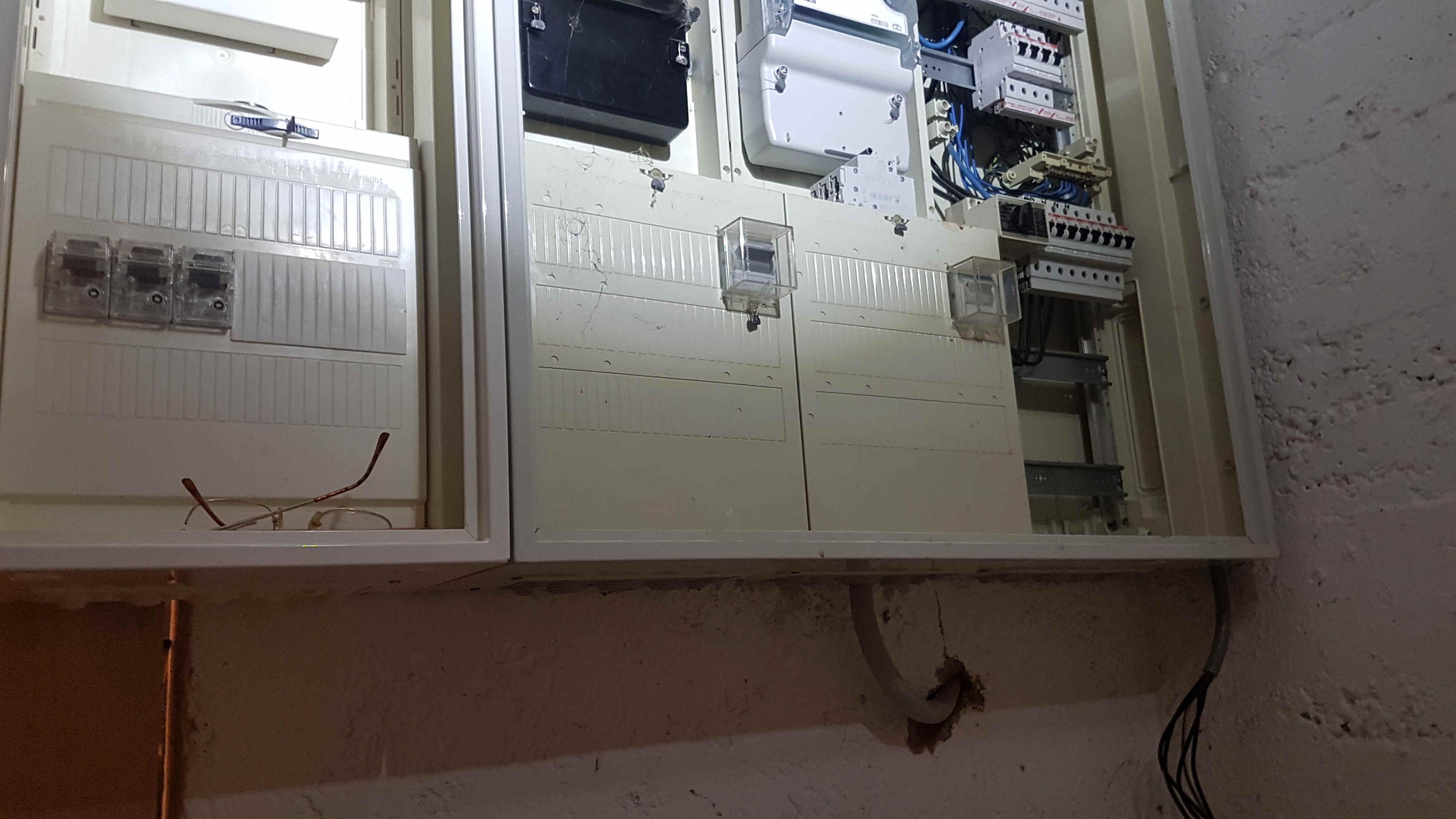

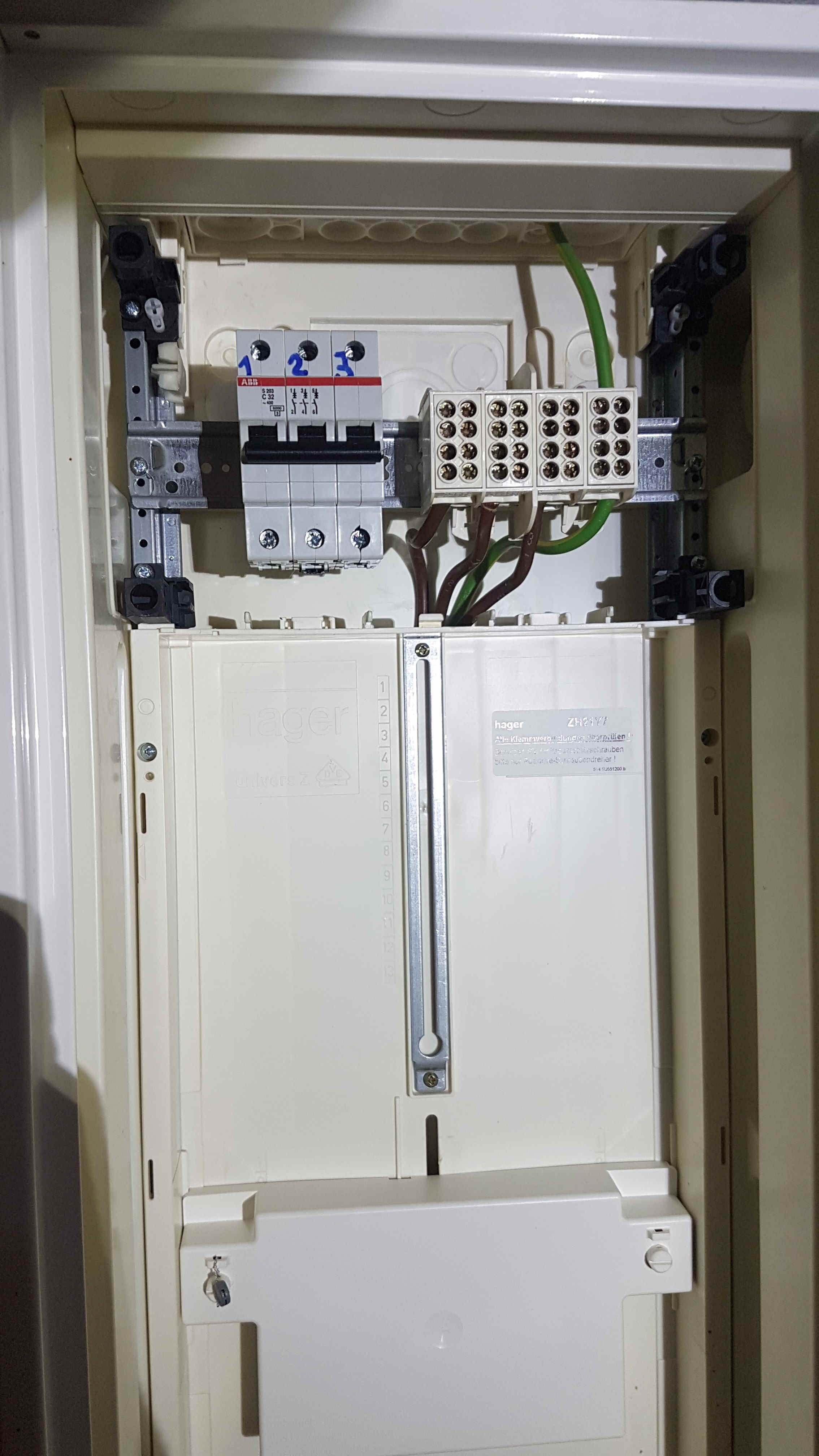

Ich hab soweit eine weitere Erkenntnis. Ich hab jetzt den kompletten
Verteiler geöffnet (auch den Teil, der Solareinspeisung. Obwohl der
Hausanschluss in den rechten Verteiler läuft, sieht es so aus, als ob im
verplombten Teil die Leiter durchgereicht werden.
Wie also die Schutzleiter laufen, ist nach wie vor fraglich.
Die Zuleitung kommt in den rechten Verteiler, im rechten Verteiler gibt
es am Klemmenblock oben nur eine Leitung (10mm²) als einzige, die ganz
nach links in den Verteiler für das ehemalige BHKW läuft, dort läuft sie
auf einen Klemmenstein und verschwindet nach unten.
Die drei Phasen sind abgeklemmt und liegen tot drinnen (lassen sich
ziehen), der PE allerdings nicht. Der scheint also nach wie vor im
linken Zählerschrank bis nach unten zu laufen. Vermutlich wird er unten
im verplombten Teil durchgereicht zum mittleren Schaltschrank.
Entsprechend gäbe es für das Haus (so diese Annahme stimmt) nur einen
PE, der über mehrere Klemmen irgendwie durchgereicht wird (also keinen
Sternpunkt), und es gibt an dieser Stelle auch keine Erdung zu einem
Das finde ich in diesem Zusammenhang auch deshalb besonders
bemerkenswert, weil die TAB der LVN sagen:
(4) Der PEN-Leiter bzw. Neutralleiter (N) des Verteilnetzes darf nicht
als Erdungsleiter für Schutz-und Funktionszwecke von Erzeugungsanlagen,
Antennenanlagen, Blitzschutzanla-gen und Kommunikationsnetzen verwendet
werden.
Es ist gut möglich, dass damals (vor ca. 10 Jahren, als zuletzt hieran
gearbeitet wurde) die TAB anders aussahen, aber ich denke nicht, dass
diese oben genannte Bedingung damals eine andere war, denn Einspeisungen
durch PV laufen seit mehr als zwei Dekaden in der breiten Masse.
Die Bilder sind relativ groß (sodass man auch etwas erkennen kann).
Nachtrag zum Bild:
Die Leitungen (bei der Beschriftung "Einspeisung") kommen von untem vom
Netzanschluss hoch, laufen erstmal auf die drei 16A-Automaten von unten,
von oben gehen diese weiter wieder nach unten in den Siemens RCD. Der PE
scheint der PEN zu sein (der dann m.M.n. auch hätte entsprechend
gekennzeichnet sein müssen) und läuft dann als Neutralleiter weiter auf
den Klemmblock links (Mittlerer_VK_RCD_und_Vorsicherung.jpg). Hier sind
aber nur zwei 1,5mm² angeklemmt - das kann also kaum der Sternpunkt sein
der PV-Anlage sein (es gibt insgesamt 5 Wechselrichter mit insgesamt ca.
25 kW Anschlussleistung).
Beim weiteren darüber nachdenken wundert mich, warum der Zähler im
Hausverteiler ein Zweiwegezähler ist, während der Zähler im Feld der
"Einspeisung" ein alter Ferraris Zähler ist. Wird der nur genommen, um
die Einspeisung der PV zu zählen um dann hinterher die Differenz zu
berechnen? Warum ist dann hier kein Smart Meter verbaut - der zähler
wurde erst vor einiger Zeit (dieses Jahr) getauscht. Das geht mir nicht
ganz ein - vielleicht möge mich jemand aufklären.
Kann es sein, das es mehrere PV-Anlagen sind, die zu bestimmten
Zeitpunkten gebaut wurden? Der Ferrariszähler ist dann eine
Volleinspeisung.
Hier hängen dann vielleicht die anderen WR drauf, die nur den Überschuss
einseisen.
Der tut doch auch nur zählen.
>Wird der nur genommen, um die Einspeisung der PV zu zählen um dann hinterher die
Differenz zu
Zähler für Volleinspesungn fallen vielleicht nicht unter die
gesetzlichen Vorgaben für moderne Messeinrichtungen.
Allgemein sehen die Verteiler an manchen Stellen ziemlich pfuschig aus.
Vom 1. Zählerschrank ohne Zähler scheint der PE zur Schiene im rechten
Schrank zu gehen?
vom Rechten Schrank geht der PE zu den Wechselrichtern, die über den
Ferrariszähler angeschlossen sind?
Sowas ist Pfusch, da nicht eindeutig zuordenbar.

Sven L. schrieb:
> Martin S. schrieb:
> Volleinspeisung.
Ja, gut geraten. Ich habe bisher nicht gedacht, dass das eine relevante
Information ist, daher habe ich das auch nicht von Anfang an
dazugeschrieben (ich habe den Zweig mit Einspeisung bisher als Black Box
betrachtet, dessen Funktion für mich irrelevant ist. Vermutlich war das
zu vorschnell).
In der Tat sind es drei Ausbaustufen. Die erste PV kam noch mit dem
alten Zähler, als man noch die Ferraris nutzte, um im Rückwärtsbetrieb
einzuspeisen (oh war das eine schöne unkomplizierte Zeit). Die zweite
Ausbaustufe war dann die große Anlage. In der dritten Ausbaustufe wurde
dann das Nachbarhaus mit dazu geschaltet.
> einseisen.
Ja sicher. Aber gilt für den noch die "alte" Gesetzgebung? Die Anlage
müsste mittlerweile > 15 Jahre alt sein.
> Schrank zu gehen?
Ja. Das ist das einzige, das sicher identifizierbar ist.
Das habe ich mir mittlerweile auch gedacht, aber der Querschnitt ist
schon wahnsinnig gering. Das wäre dann ja nur 1,5mm²
Es gehen auf jeden Fall 2x1,5mm² PE vom PE-Block des rechten
Hausverteilers nach links zu der PV Anlage rüber. Aber die laufen wohl
direkt auf die beiden Anschlussleitungen (NYM 3x1,5mm²) nach oben raus.
Wenn das also die Einspeisung aller Wechselrichter ist (es gibt keine
weitere UV) dann ist das ziemlich mager.
Ich finde es nach wie vor unklar, wo der PEN aufgeteilt wird.
Hier mal geklaut (Bild siehe Anhang):
https://www.creos-net.lu/fileadmin/dokumente/downloads/publications_techniques/pdf/de_info_hausanschluss_TN_system.pdf
Es müsste m.M.n. an einem Punkt eindeutig der PEN auflaufen, und zum PE
+ N werden. Das passiert hier sicherlich auch irgendwie, nur sieht man
das nicht. Ein Hauserder ist trotzdem nicht vorhanden, oder sieht hier
jemand etwas anderslautendes?
Ich glaube sich Gedanken zu machen, wo konkret aus dem PEN PE und N wird
ist in diesem Fall erstmal das allerkleinste Übel.
Eine Verbindung zur Erdungsschiene kann auch schon im
Hausanschlusskasten erfolgen.
Wo irgendwelche Wechselrichter angeschlossen sind, ist nicht erkennbar.
In der Anlage gibt es mehrere Probleme, die ich, wenn ich zu letzt meine
Finger dran gehabt hätte so nicht haben wöllte.
1) Jeder Zähler gehört zu einer Anlage, deshalb sollen PEN bzw. N und PE
je nach Netzform pro Zähler von unten kommen. Das durchschleifen des PEN
durch den Zähler würde ich, wann immer es geht vermeiden
2) Für die verschiedenen N-Kreise gehört ein ordentlich befestigter
Block auf die Tragschiene
3) Automatenschienen, bei denen rechts und links das Kupfer raussteht
und keine Berührschutzkappen vorhanden sind.
4) Drehstronmkreise sind nicht mit 3-poligen Automaten abgesichert
5) Überprüfung der RCD auf Funktion ggf. Tausch des 500mA Types je nach
Art der Anlage.
Für die zu installierenden Drehstromsteckdose gilt 4) genauso und ich
würde diese ohnehin über einen eigenen RCD laufen lassen.
Die Verwendung von Aderendhülsen ohne Kunststoffkraken stellt für mich
ein Problem dar, wenn man es ordentlich macht.

Zu allererst könnte man ja mal eine Bestandsaufnahme machen und
herausfinden, was an welchem Leitungsschutzschalter hängt.
Ggf. auch zurückbauen, habe bei mir im Haus auf einen Schlag einen
Schwung Leitungsschutzschalter entfernen können, da diese an Leitungen
hingen, die im niergendwo endeten. Sowas ist bei mehrfach umgebauten
Häusern gern mal der Fall und eventuell auch gefährlich.
Dann würde ich wie schon gesagt, dafür sorgen, das das was aus einem
Zählerfeld versorgt wird, auch nur da dran hängt. Also erstmal die
verschiedenen Anlagenteile sauber trennen.
Dann würde ich mal schauen ob es eine Potentialausgeleichsschiene gibt.
Die fliegenden N-Blöcke, den fehlenden PE-Block würde ich durch sowas
ersetzen:
https://mosel-elektro.de/verteilungseinbau/klemmsteine/pollmann/1st.-pollmann-n-14-s-n-klemme-f%C3%BCr-hutschiene-blau-*-abzweigklemme-2020251----26938.html
Den Zählerschrank von Hager SL 80? gab es teilweise mit Sammelschiene im
netzseitigem Anschlussraum, als auch nur mit Hauptleitungsklemme.
Eine Auftrennung des PEN in PE und N kann der Elektriker dann schon vorm
Zähler durchführen.
> Zähler durchführen.

> Jetzt geht es um ein anderes Haus?
> Im Zweifel soll der Elektriker nachfragen, ob es ein TT oder TN-C System
> ist.
Ist ein TT gewesen, jetzt TN-C-S.
> Irgendwelche Brücken, die beim einem System sein müssen und beim anderem
> auf keinen Fall sein dürfen, können zu bösen Fehlern führen.
> Es kann auch sein, das es mal ein TT war und nun TNC ist.
Wie gesagt. Gerade Rücksprache gehalten. Ist definitiv TN-C-S.
Mittwoch kommt der Plombenzieher, dann werden wir ja sehen, was sich im
Verborgenen befindet.
Dann stammt der 500mA RCD noch aus TT zeiten und man hat Ihn drin
gelassen, ohne darüber nach zu denken.

Also der Elektriker war gestern da. Es ist schon so, wie gedacht. Es
gibt für die PV keine Unterverteilung. Die hängt tatsächlich nur dort
droben an den 2x1,5mm².
Was der Elektriker zur Verteilung gesagt hat, möchte ich jetzt nicht
ausbreiten. Es gab noch diverse andere Dinge, die nicht gepasst haben.
Die Führung des PE ist da nur das mildeste.
Der PEN-Leiter an den den oberen RCD ist nicht markiert; das ist falsch.
Eine Hauserdung gibt es tatsächlich nicht, braucht es im TN-C-S netz
aber eigentlich auch nicht unbedingt, weil alle Häuser im Umkreis
geerdet sind und damit keine Potentialanhebung stattfinden kann. Darum
hat er jetzt eine privisorische Erdung von der
Wasser-Hausanschlussleitung geholt. Es ist mit Sicherheit nicht der
Weisheit letzter Schluss, aber die Alternative wäre eine teure
Nachrüstung einer Hauserdung.
Ansonsten hat er den Rest auch nicht anders gemacht, als ich das gemacht
hätte.
Ich bin jetzt jedenfalls aus der Haftungsfrage raus - das beruhigt mich,
und wenn's doch nicht passt, ist das nicht meine Verantwortung.
Danke für die Hilfestellungen hier von denjenigen, die wirklich versucht
haben zu helfen.
Ein PEN wäre korrekt markiert, wenn mit Isoband, Farbe, Schrumpflauch
etc. ein Ringlein drum gezogen wird. Wird sehr oft nicht gemacht, in
einem kleinem Haus spielt das keine Rolle.
Der Elektriker wird ja wohl hoffentlich sowieso frühzeitig trennen,
sodass Du am Ende einen PE und einen N hast, dann passen die Farben
wieder.
