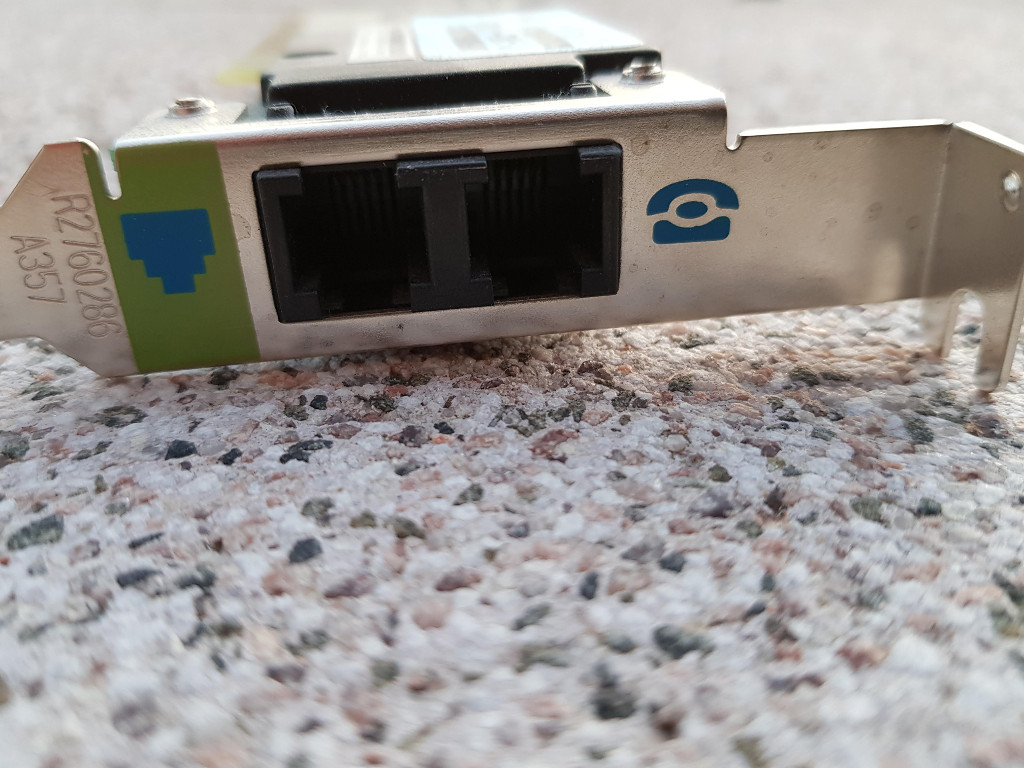

von kevin (Gast)
was könnte das sein?
ISDN-Karte?
> ISDN-Karte?
Nö. Modem-Karte. Braucht heute niemand mehr.
von Manuel X. (Gast)
Google ist die bekannt ?
Warte...
.. Schade lmgtfy darf man nicht (mehr) posten.
ich würds einfach mal mit der Bezeichnung und Google versuchen..
Ich fürchte man kommt DIREKT beim ersten Treffer drauf was es ist..
Ach weißt was.. ich erspare dir diese mühsame Arbeit.
Conexant D-1156I#/R5B Dual Modem
von wlconsult (Gast)
Das ist eine Modem-Karte (14.400 baud o.ä.) für den PC. Der im Bild
linke Anschluss wird mit der analogen Telefondose verbunden, rechts
kannst Du ein analoges Telefon anschliessen, das durchgeschleift wird,
wenn das Modem gerade nicht aktiv ist.

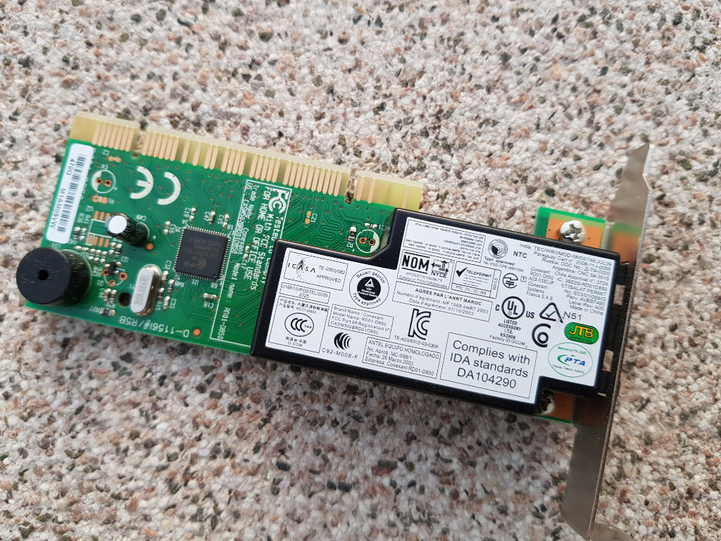

von kevin (Gast)
Danke!
Und ja, wenn man weiß, nach welchem Begriff man googlen soll, findet man
meistens etwas passendes ;)

von Frank E. (Firma: Q3) (qualidat)
Hat jemand die Typenbezeichnung auf dem Bild erkennen können, um mit
Sicherheit von einer Modemkarte ausgehen zu können?
Die beiden Buchsen sind m.E. RJ45 und damit eher ISDN als Modem, dann
wären die wohl eher RJ11 (und damit kleiner/schmaler), oder?
Nachtrag: OK, durch die Lücken in der Umrandung der Buchsen Oben und
Unten passen sicher auch die schmaleren Telefonklipse ... sind wohl
Universal-Buchsen.

von Reinhard S. (rezz)
Man sieht hinten nur 6 "Aussparungen" für mögliche Drähte, also RJ11.

von Alopecosa (Gast)
kevin schrieb:
> Danke!
Ernsthaft?
Denken verboten ?
Auf der Platine sind MINDESTENS 2 Angaben die jeder noch so ahnungslose
in Google eintippen kann...
Auf dem Aufkleber steht ja sogar MODEL NAME ...
Wirklich jetzt...
von Bastler (Gast)
Ich würde in dem Fall die Buchstaben/Zahlenkolonnen auf der fraglichen
Platine bei Google einhacken.
In diesem Fall die im ersten Bild links auf dem Slotblech, die auf dem
Barcoede-Aufkleber im zweiten Bild links und die auf der Platine
aufgedruckte im zweiten Bild am unteren Rand. Die letztere bringt dann
den Treffer der schon genannt wurde.

von Jens P. (picler)
Wenn ich die Bezeichnung von "großen Chip" bei Google eintippe bekomme
ich schon als Vorschlag cx11256 modem angezeigt. Gut die ersten 10
Treffer betreffen alle in irgendeiner Form dieses Modem.
Hintergrund: Diese Modems wurden um die Jahrtausendwende vielfach in den
"Discounter-PCs" von Lidl, Aldi, Mediamarkt und Co. eingebaut. Medion
war da ganz groß drin. Vorteil (oder eher Nachteil) dieser Teile ist,
dass ein großer Teil der Funktion in Software auf dem PC läuft, deshalb
der Begriff Softmodem. Hat den Vorteil, dass diese Dinger im Verhältnis
fast nix kosten und quasi überall mit eingebaut wurden. Als Vergleich,
ein externes 28.8er Modem (umgelabeltes Elsa Microlink 28.8) gab es zum
Kampfpreis von 288DM.
