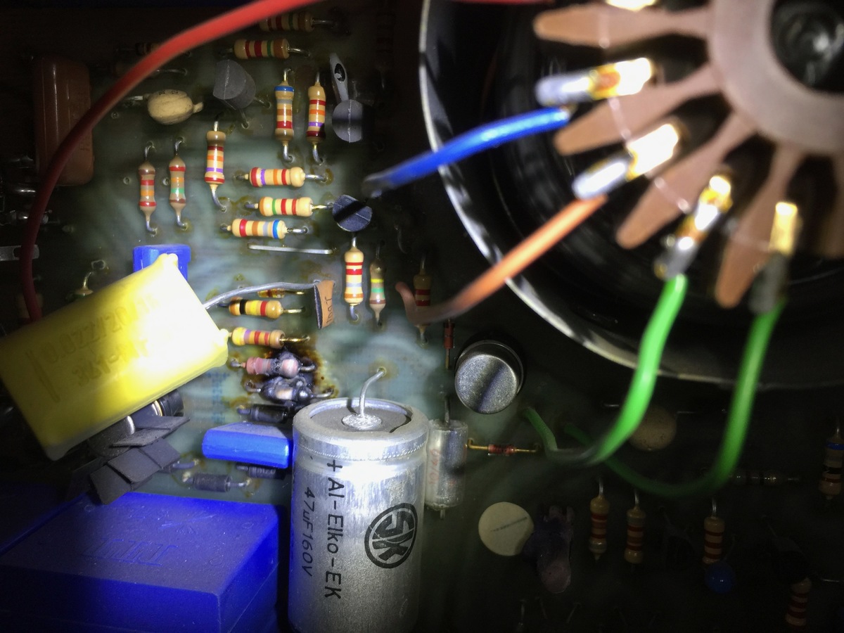

ich habe hier ein Hameg HM 512-4, bei dem sofort nach dem Einschalten
die 400mA Sicherung hinten am Gerät durchbrennt. Laut Vorbesitzer gab es
bei der letzten Verwendung wohl etwas "Magic Smoke" und seither kein
Lebenszeichen mehr.
Habe das Gerät jetzt einmal geöffnet und tatsächlich eine Stelle
gefunden, die wohl etwas "heißer" wurde, als gewünscht (siehe
angehängtes Foto).

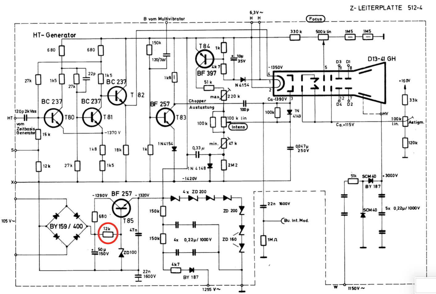

Soweit ich das lt. Schaltplan zuordnen konnte, handelt es sich um einen
12k Widerstand (siehe Markierung im Anhang).
Da sich meine Elektronik-Kenntnisse stark in Grenzen halten und ich mich
"neudeutsch" eher in die Gattung der "Maker" einstufen würde, kann ich
zwar mit dem Lötkolben ganz gut umgehen, aber verstehe sicherlich nicht
den internen Aufbau des Geräts.
Ich hätte geschätzt, dass es evtl. ein Problem mit der danebenliegenden
100V Zener-Diode gibt und dadurch zu viel Strom geflossen ist/fließt.
Könnt ihr bitte mal einen Blick auf den Plan werfen, ob das in die
richtige Richtung geht, oder was eurer Meinung nach die Ursache für den
Defekt sein könnte.
Danke und Grüße
Gast #6022206
Das könnte man mit einer simplen Durchgansprüfung evtl. schon erkennen.
Der verkohlte Widerstand ist nur eine Folge.
Gast #6022347
Möglich, dann sollte die ZD in beiden Richtungen leiten.
Ich ahne aber, dass der Vorbesitzer an der HV-Versorgung herumgebastelt
hat, und dabei einen Kurzschluss (nach Masse?) gemacht hat. Dann dürfte
auch der BF257 und/oder der 47nF das Zeitliche gesegnet haben.
Was ist mit dem gelben Kondensator, hat da jemand versucht eine
Z-Modulation hinzuzubasteln?
P.S.:
Ein ernstes Problem.
Evtl. hat es dann auch eine oder mehrere der BY159/400 Dioden des
Brückengleichrichters gekillt. Dann könnte auch der 50µ Elko hi sein.
Betreibe während der Fehlersuche das Gerät mal mit einer 60W Glühlampe
als Vorwiderstand, damit du nicht dauernd Sicherungen verbrennst.
Wenn du die 1150V Anzapfung am Trafo ablötest, wird keine Hochspannung
mehr erzeugt und dann halten sich die übrigen Betriebsspannungen in
Grenzen und es lässt sich ohne Angst um Mensch und Material viel
angenehmer arbeiten.
Bis du der Ansicht bist, dass das Gerät wieder tun sollte, am besten
auch vorsichtig(!) die Fassung der CRT abziehen, damit die nicht aus
Versehen elektrisch beschädigt wird.
Wenn du solche zeitweiligen Änderungen vornimmst, notiere sie dir auf
einem Zettel, damit du nicht vergisst sie später rückgängig zu machen.
Mach auch viele Fotos der Verdrahtung aus allen möglichen Richtungen,
damit du später Unklarheiten rekonstruieren kannst.
Ich sehe da z.B. Ungereimtheiten bei der Einspeisung des
Brückengleichrichters für die 105V~.

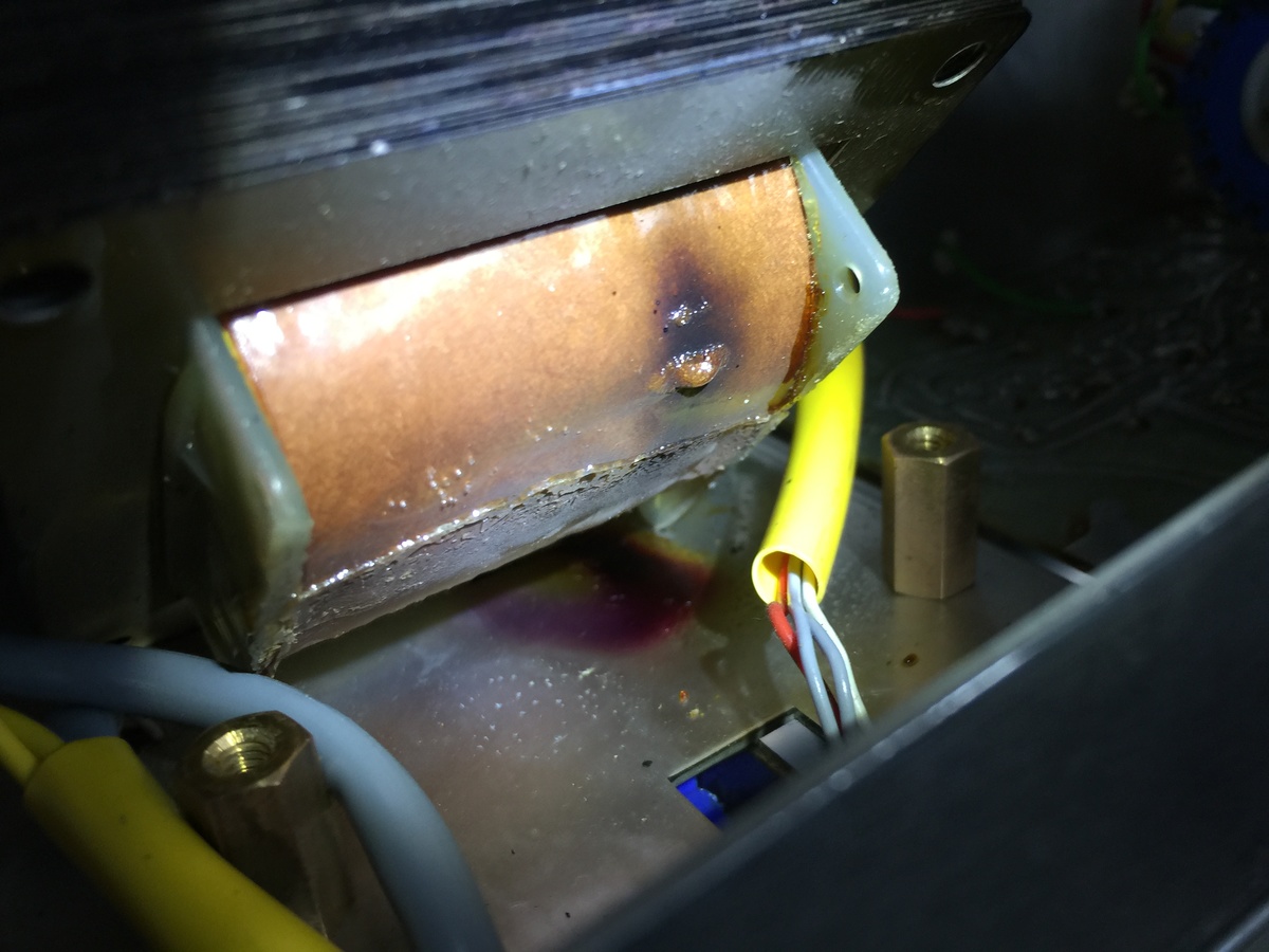

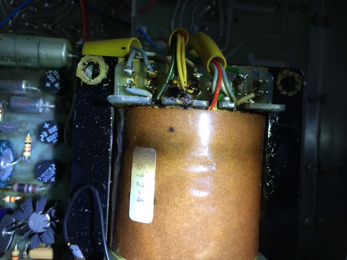

OP #6022549
vielen Dank für die konstruktiven Beiträge!
Die 100V Zener Diode scheint in Ordnung zu sein, kann nur in einer
Richtung ca. 0.65V messen.
Wollte jetzt als nächstes die 1150V Verbindung vom Transformator ablöten
und dabei ist mir eine dunkle Verfärbung am Trafo aufgefallen (siehe
Bilder)
Das sieht mir nach starker Überhitzung aus, sodass sich sogar das Metall
darunter verfärbt hat.
Ich denke, ich sollte den Trafo so nicht mehr nutzen oder? Da es hierfür
wohl keinen Ersatz mehr gibt, bin ich mit meiner Reparatur vermutlich am
Ende des Möglichen...
Danke und Grüße
Gast #6022554
Auch Trafos kann man messen und auf Windungsschluss prüfen.
Wahrscheinlich hat eine Last den Kurzschluss verursacht und der Trafo
hat dann geschwitzt. Schau Dir mal die Gleichrichter dahinter usw.
genauer an.
Gast #6022558
1.Typgleicher Organspender mit anderem Leiden könnte evtl. die Lösung
sein? 2.Sonst Trafowickelei suchen. ABER vorher URSACHE beseitigen!
#6022565
Tobi X. schrieb:
> Da es hierfür
Nicht unbedingt, denn man kann sich auch Trafos wickeln lassen. So
gigantisch sind die Preise nicht. Aber das hängt natürlich davon ab,
wieviel du investieren willst.
Allerdings kann es sein, dass der Trafo noch funktioniert und "nur"
durch den eigentlichen Fehler überlastet wurde.
Dass der Trafo selber die Ursache für die anderen Schäden ist halte ich
für unwahrscheinlich. Also ist die Investition in einen neuer Trafo erst
dann sinnvoll, wenn man die wirkliche Ursache gefunden hat.
#6023121
> Danke und Grüße
Korrekt.
Die Sekundärwickelung aus dünnen Draht ist unrettbar defekt.
Ersatztrafo kostet mehr als 50 €.
Somit: wirtschaftlicher Totalschaden.
Ist der vierte  hameg, der mir mit diesem Schaden unterkommt.

Gast #6023266
> Bilder)
Ja, das war's dann wohl.
Weitere Reparaturbemühungen erscheinen bei einem alten 20MHz Scope nicht
mehr sinnvoll.
Durch die Hitze verbrennt der Isolierlack auf dem Wicklungsdraht und im
Ergebnis existiert dann nur noch eine einzige grosse Kurzschlusswindung.
Die netzseitige Schmelzsicherung merkt von der Überlastung einer
schwächeren Sekundärwicklung oft nichts, bis es zu spät ist.
Aus diesem Grund verwenden bessere Fabrikate auch an jeder einzelnen
Sekundärwicklung eine dazu passende Sicherung.
Bei diesem ist das schon überflüssig.
Kannst ruhig alle Sekundärwicklungen ablöten, und wenn du dann 230V
anschliesst, wird die 400mA Sicherung durchbrennen, oder bei einer
stärkeren Sicherung wird der Trafo qualmen.
Vielleicht findest du jemanden, der dir für die CRT und/oder ihren
Mumetallzylinder und die Spannzangenknöpfe noch ein paar Euro gibt.
