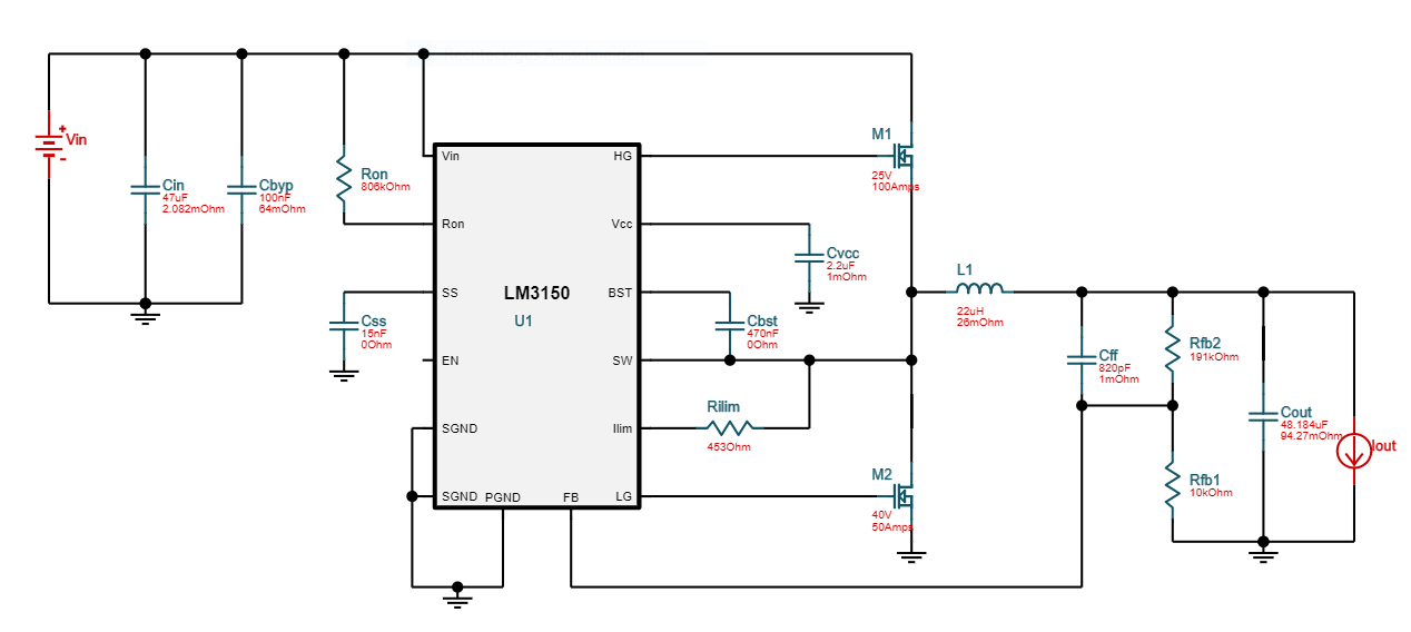

Ich habe nun eine Schaltung über den Power Designer von TI gemacht, mit dem LM3150. Von den Daten her macht er einen guten eindruck für meine zwecke. Die Schaltung im Bild ist angepasst auf eine Ausgangspannung von 12V/5A das würde mir alle male locker reichen. habt Ihr zufällig Verbesserungsvorschläge zu dem Schaltplan?

M1 = 100 Amps? Hast du mitbekommen, dass der Chip mit bis zu 1 MHz arbeitet? Kannst du 1 MHz bei 100A unter Kontrolle halten? Ich kann das ganz sicher nicht. Ich hätte nicht einmal das nötige Equipment, die EMV Verträglichkeit zu überprüfen.
Und dann noch viel Spaß beim Layout. Ich kann es nicht.
Philip _. schrieb: > Ich habe nun eine Schaltung über den Power Designer von TI gemacht, mit > dem LM3150. Für 3 A ist das wohl überflüssig. Man kann genug IC finden, die keine externe MOSFET brauchen. Höchstens Diode. Stefanus F. schrieb: > Ich hätte nicht einmal das nötige Equipment, die EMV > Verträglichkeit zu überprüfen. Ist das auch für Hobbyzwecke bindend? Was aber das ganze betrifft: es wäre gut, Schaltung und Magneten von unterschiedlichen Spannungsquellen zu speisen. Dann gäbe es wohl keine Notwendigkeit, 3A Strom zu halten. Noch wichtiger aber, daß so das störungssicherer wird. Philip _. schrieb: > dort entwickle ich momentan > ein Mainboard und mir fehlt nur noch ein passender step down Regler zu > Realisierung der 12V/3A+. Was ich hier aber nicht verstehe: wird Mainboard wirklich mit 12 Volt gespeist? Nicht mit 5 oder 3, sondern mit 12? Wenn doch 3,3 oder 5, dann ist alles sehr einfach: bei Reichelt gibt es Schaltreglermodule OKI-78, das reicht für jedes vernünftige Mainboard. Die Magneten werden dann direkt von Akku gespeist. Klein, einfach und billig.

Mache doch erst mal einen Aufbau mit TL494 bei z.B. 100 kHz, den kannst Du beherrschen. MfG

Ich mach das ohne Layout, etwa so: https://www.ebay.de/itm/XL4005-Step-Down-Modul-5A-0-8-24V-DC-Spannungswandler-Spannungsregler-Arduino/122795672434?hash=item1c97314372:g:K2wAAOSwlxRab2wB
Ich habe auch XL4005 parat. 20 Stück liegen in meiner Kiste. Ich konnte einzige Minus bei XL4005 feststellen: SW an Gehäuse. Es ist besser, auf Gehäuse GND zu haben. Auch "Minimum Drop Out 0.6V" ist ein bißchen zu viel: man kann IC mit besseren Werten finden. Sonst für einfache Verwendungen, wenn man keine genau definierte Strombegrenzung braucht - gute Wahl. Ich verwende in meinen Projekten lieber OKI-78 von Murata. Zwar auch dort nocht ohne Macke, hier ist das Ausführung mit THT. Ich finde SMD bequemer, da man auf anderer Seite etwas anderes platzieren kann. Aber die Werte sind einfach zu gut, große Vin-Bereich, 1,5 Amax reicht für manches, sehr sichere Arbeit. Schön ist mit einem Modul, daß dort schon optimale Design. Viel weniger wahrscheinlich als bei Einzelbau, daß etwas instabil wird. Christian S. schrieb: > Mache doch erst mal einen Aufbau mit TL494 bei z.B. 100 kHz, den kannst > Du beherrschen. TL494 ist bipolar. Deshalb ist Stromverbrauch relativ groß, auch andere Werte nicht besonders gut. IC gehört zu Vergangenheit. Man verkauft es überall, sicher zu viel hergestellt früher.
