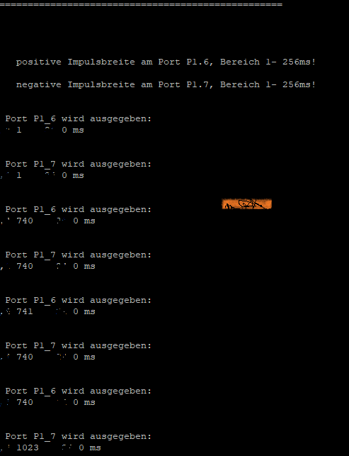

die Impulsbreite eines Rechtecksignal soll ueber zwei Trimm-Potis
einstellbar sein. Der Bereich der Einstellung liegt zw. 1ms - 256ms,
sowohl fuer die negative (t_n) Impulsbreite  als auch fuer die positive
(t_p) Impulsbreite.
Wobei t_n + t_p die gesamte Impulsbreite formen, sollen sie jedoch
unabhaengig/getrennt betrieben.
Meine Probleme:
1- Wie kann ich t_n und t_p getrennt betreiben, denn, wenn ich nur t_n
(poti) einstelle, bekomme ich den Wert2 ausgegeben?
2- nur die Werte (1 u. 2) werden ausgegeben, obwohl ich sie
Zeiteinstellung berechenet habe und ausgeben moechte
Im Anhang das Beispiel des Herstellers (seite 155) und ein PrintScreen
anbei mein C-Code

Gast #6032490
Bonsoir Messieurs,
Nop schrieb:
> Ist Dir bewußt, daß (256 / 1024) in C eine Integer-Division ist
> und das
> Ergebnis des Ausdrcukes somit immer 0 ist?
Danke fuer den Hinweis. Ich habe es rausgenommen.
Es funktioniert ein Stueck weit. Aber ich bekomme:
 -maximum 250 ms anstatt 256 ms, was die hoechst positive Impulsbreite
anbelangt
 -minimum 0 ms anstatt 1 ms, was die niedrigst positive Impulsbreite
anbelangt
Noch einen Hinweis von euch, bitte?
Ich habe mein Programm wie folgt komplett neu umgeschrieben:

Gast #6046300
Hello Zusammen,
anbei die Loesung, falls jemand doch am Ueberlegen ist...
Jedoch brauche ich einen kleinen Tip:
ich soll jetzt die Zeit der beiden Potis so einstellen, dass sie
zwischen 150micro.Sek und 4200micro.Sek liegen. die vom Hersteller
programmierte delay-Funktion _wait_ms() ist nur fuer millisekunkden
gedacht. Zum feintuning habe ich deshalb die for-Schleife
(Zeitverzoegerungschleife) wie und angewendet, aber der Oszilloskop gibt
minimum 2ms Zeitperiode und nicht 150 micro-Sekunde. Was soll ich hier
nochmal beruecksichtigen?
--->Danke schon mal fuer die Inputs...
            t_p = (4200.0 / 256) * aktuellerWert;
            if(t_p < 150) t_p = 150;        //unterer Wert 150micro sek.
            if(t_p > 4200) t_p = 4200;      //oberer wert 4200micro sek.
            for(i=0; i<=t_p; i++)          //Zeitverzoegerungsschleife

/*** Start des Hauptprogramms ***************************************************************/
void main (void)     // Start des Hauptprogramms
    /*Definition der benoetigten Variablen*/
    unsigned int t_p;   //Variable zur Ermittlung des A/D-Wandler Ergebnisses an Poti 1-->t_p
                        //positive Impulsbreite
    unsigned int t_n;   //Variable zur Ermittlung des A/D-Wandler Ergebnisses an Poti 1-->t_p
                        //negative Impulsbreite
    unsigned char aktuellerWert;    //Hilfsvariable
22

Gast #6059926
Bonsoir tout le monde,
ich habe mein Programm verbessert und es scheint richtig zu sein, aber
bitte natuerlich jemand, einen Blick darauf zu werfen. Ansonsten ist es
abgeschlossen.
anbei den Code

#6060243
Francis C. schrieb:
> for(i=0; i<=aktuellerWert; i++);          //Zeitverzoegerungsschleife
Wie kommst Du darauf, daß diese Schleife genau n*1µs dauert und alle
anderen Programmteile nichts dauern?
Nimm doch einfach das PCA und setze das Vergleichsregister
(CCAPnH,CCAPnL) bei jedem Interrupt auf die gewünschte Zeit. Das PCA
kann auch Pins direkt togglen (P1.3-P1.7) oder Du machst es auch im
Interrupt.
Den ADC kann man bequem im Main wandeln lassen, das kostet dann keine
zusätzliche Zeit. Man kann aber auch den ADC-Interrupt nehmen.
P.S.
Lange Quelltexte immer als Anhang!
Man scrollt sich sonst zu Tode (siehe hier).
