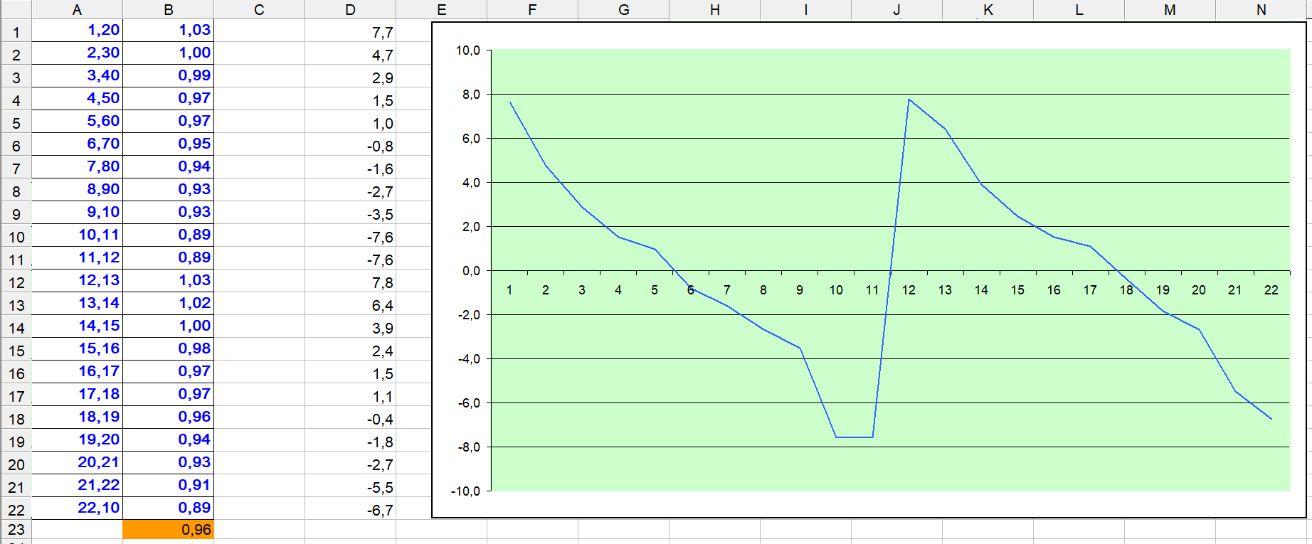

deutet auf einen Fehler hin? Da oft Windungsschluss oder -unterbrechung
vermutet wird, habe ich die Widerstände der 22 Kollektorlamellen
gemessen:
Paar    Spannung [V]
1,2  1.032
2,3  1.004
3,4  0.986
4,5  0.973
5,6  0.968
6,7  0.951
7,8  0.943
8,9  0.933
9,10  0.925
10,11  0.886
11,12  0.886
12,13  1.033
13,14  1.020
14,15  0.996
15,16  0.982
16,17  0.973
17,18  0.969
18,19  0.955
19,20  0.941
20,21  0.933
22
21,22  0.906
23
22,1  0.894
Dabei habe ich die Kelvin-Methode angewandt, da die Widerstände doch
recht klein (ca. 0.5 Ohm) sind: über zwei Leitungen habe ich 2A
Konstantstrom (aus dem Labornetzteil) an jeweils zwei benachbarte
Lamellen gelegt und dann mit dem Multimeter direkt an den Lamellen die
Spannung gemessen (Messwerte siehe oben). Meine Frage ist jetzt: deuten
diese Werte auf einen Windungsschluss hin oder ist die Fluktuation von
Paar zu Paar im normalen Bereich?

Zu den Widerstandsmessungen ist mir noch eingefallen: es kann natürlich
sein, dass es sich um einen intermittierenden Windungsschluss (eine Art
Wackelkontakt) handelt, der nur auftritt, wenn der Motor auf hoher
Drehzahl ist, etwa durch Vibrationen oder Fliehkräfte. Ich habe daher
mit dem Oszi den Strom angeschaut. Da sind schon Spitzen, aber ich
konnte jetzt nichts Eindeutiges erkennen. Falls gewünscht kann ich das
nochmal machen und ein Bild einstellen.

Um eine qualitative Aussage zu bekommen, muss man aber die Induktivität
der einzelnen Wicklungen untereinander vergleichen. Wenn hier größere
Abweichungen feststellbar sind, ist der Anker (oder Stator, je nach
Motortyp) hinüber.
Die induktive Messung geschieht entweder mit einer Prüfsonde die man
über die Spalten des Eisenkerns legt oder mit einer Wechselspannung, die
man (um 90 Grad versetzt) auf die Lamellen des Kollektors legt.
Zusätzlich kann man noch die Isolation der Wicklungen gegenüber dem
Blechpaket messen.

OP
Frank B. schrieb:
> Eine Messung der Widerstände sagt in diesem Fall gar nichts aus, da die
> Widerstände viel zu klein sind um eine qualitative Aussage zu machen.
Das Argument verstehe ich aber jetzt nicht.
Ich habe ja extra mit der Kelvin-Methode (4-Leiter-Messung) gemessen, um
eben auch kleine Widerstände genau messen zu können. Klar, mit dem DMM
im Ohmbereich geht das nicht zu messen, aber das habe ich ja auch nicht
gemacht. Warum meinst Du, kann ich diese Widerstände nicht gut messen??
> Zudem ist eine Messung nebeneinander liegender Lamellen die ungünstigste
> Methode, da dabei ein kleiner und ein größerer Widerstand parallel
> liegen.
Auch da verstehe ich Dein Argument nicht. Es ist doch gerade gut, wenn
ein grosser und ein kleiner R parallel liegen (anstatt zwei sehr ähnlich
grosse Rs), denn dann stört der grosse R bei der Messung des kleinen R
kaum.
> Da sollte man gegenüberliegende Lamellen messen, da hierbei zwei
> ungefähr gleich große Widerstände parallel liegen.
Und wie siehst Du dann, in welchem der beiden Zweige der Kurzschluss
ist?
Ausserdem: da ja jeder Zweig aus der Reihenschaltung von 11 kleinen
Widerständen besteht, ist die Widerstandsänderung bei Kurzschluss,
selbst einer ganzen Teilwicklung (eben zwischen zwei benachbarten
Lamellen) sehr klein (max. 0.5 Ohm) bei ca. 6 Ohm zwischen 11 Lamellen,
die aber durch die Parallelschaltung noch auf 3Ohm runtergedrückt
werden. Du hast dann 3 Ohm vs. 2.86 Ohm bei Kurzschluss einer ganzen
Teilwicklung. Da erscheint es mir besser, die Teilwicklungen direkt zu
messen, denn da ändert sich der Widerstand dann vom 0.5 Ohm auf ca. 0.0
Ohm. Und das ist prozentual wesentlich mehr als bei der Messung von
gegenüberliegenden Lamellen.

Ich habe ein Induktivitätsmessgerät, damit könnte ich die Induktivität
jeder Teilwicklung messen:
Paar    U/V     L/µH
1,2     1.032  151
2,3     1.004  150
3,4     0.986  156
4,5     0.973  155
5,6     0.968  157
6,7     0.951  158
7,8     0.943  159
8,9     0.933  159
9,10    0.925  159
10,11   0.886  167
11,12   0.886  170
12,13   1.033  151
13,14   1.020  153
14,15   0.996  156
15,16   0.982  157
16,17   0.973  157
17,18   0.969  157
18,19   0.955  156
19,20   0.941  159
20,21   0.933  159
22
21,22   0.906  169
23
22,1    0.894  171

> Ich glaube aber schon, wenn man, wie im Anhang, den prozentualen
> Unterschied der einzelnen Werte zum Durchschnitt aller Messwerte
> vergleicht.
Das ist interessant! Ich habe daraufhin gleich nochmal alle Widerstände
gemessen, um Messfehler auszuschliessen. Das sieht in der Tat
systematisch aus. Nur weiss ich noch nicht so recht, was ich davon
halten soll, bzw. wie ich das interpretieren muss.
