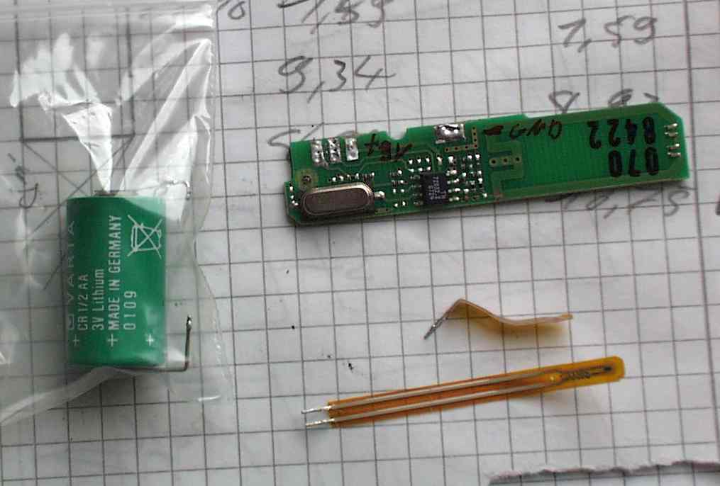

Gustav schrieb: > Wenn Du so ein Ding zerlegt hast, evt. mal ein Foto damit man mal sehen > könnte wo sich diese ominösen Fühler überhaupt befinden ? Sorry, war nicht wirklich wieder zu verwerten(*), alles bis auf ein paar Einzelteile entsorgt. Die Fühler sind da so Micro-Pillen, in Platse-Folie, die gleichzeitig als Andruckfeder dient. Einer drückt vorne ans PlasteGehäuse, der Andere geht durch ein Gehäuseschlitz direkt auf den HK. *) Leider ein Custom STM µC, mit einem für mich nicht brauchbaren Pin-Out (bin PICler) PS: Hab doch mal'n Bildchen gemacht. Das eine wäre die Sender Platine, der Rest.... Ansonsten ist nur noch das Reed-Schalter u. das LCD inkl. Zebrastreifen vorhanden.

Danke für das Bild, wenn ich das mit den beiden Fühlern so lese und sehe ich kann mir beim besten Willen nicht vorstellen daß 2 Fühler die so nah aneinandersitzen sich nicht geggenseitig beeinflussen
#6033237
Gustav schrieb: > wenn ich das mit den beiden Fühlern so lese und sehe > ich kann mir beim besten Willen nicht vorstellen daß 2 Fühler die so > nah aneinandersitzen sich nicht geggenseitig beeinflussen Die Fühler sind passiv.
Gustav schrieb: > 2 Fühler die so > nah aneinandersitzen sich nicht geggenseitig beeinflussen Wie soll das den gehen, da heizt doch keiner den Anderen auf. Unglücklich formuliert?! Da gets nur um das Verhältnis zueinander. Absolute Temperaturen sind unwichtig, auch das der Fühler für die Raumtemperatur, vom HK mit aufgeheizt wird. Der Rest bleibt ja immer gleich, alle HKVs haben ja den selben Aufbau und an der Luft ändert sich ja nicht wirtlich viel relevantes. Für die unterschiedlichen HKs gibts ja den Umrechnungsfaktor um das dann für alle Typen zu egalisieren.
