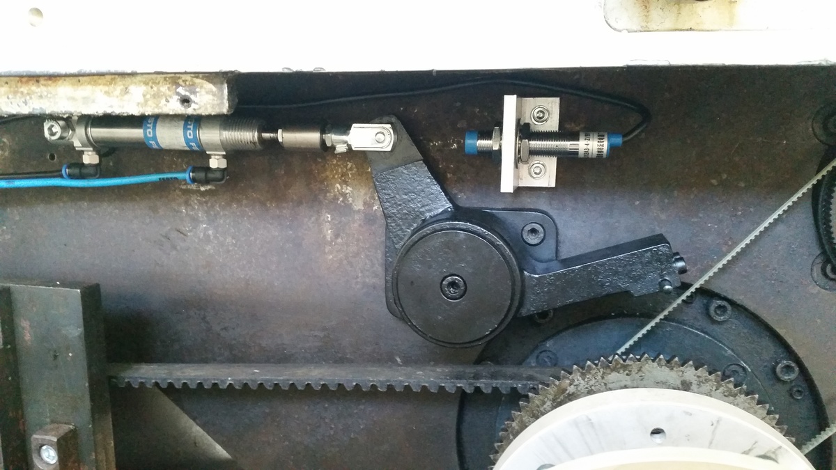

Als Eigentümer eines (älteren = 30 Jahre) Spinner CNC-Feindrehautomaten
kann ich dazu sagen, dass derselbe Maschinentyp später mit zwei
Spindelmotoren ausgerüstet wurde, von denen dann einer nur für die
C-Achse verwendet wurde.
Zu dem Foto:
Meine Maschine hat "nur" einen 7,5kW-Antriebsmotor (bürstenloser
Synchronmotor), der die Leistung über Zahnriemen (schwarz, kommt von
links) auf die Hauptspindel bringt. Er hat einen entsprechenden
Tachogenerator (Resolver, meine ich) und an der Hauptspindel hängt auch
per Zahnriemen (hell, oben rechts) ein 1024er Drehencoder.
Daher habe ich keine vollwertige C-Achse, aber man hat mit relativ wenig
Aufwand zumindest eine Indexierung eingebaut: ein pneumatisch betätigter
Nocken klemmt nach Ausrichtung der Spindel diese durch ein Zahnrad mit
72 Zähnen, man kann also immerhin in 5°-Schritten absolut fest klemmen.
Der Spindelmotor wird während dieser Zeit abgeschaltet.
"M19 S275" richtet also die Spindel auf 275° aus und klemmt dann
pneumatisch.
(Den induktiven Geber habe ich als Ersatz für den doch recht ungenauen
auf dem Pneumatikzylinder verbaut und kann den so genau einstellen, dass
er nicht reagiert, wenn der Nocken - warum auch immer - genau auf die
Zahnradspitze klemmt und die Hauptspindel somit nicht eingerastet ist.)
