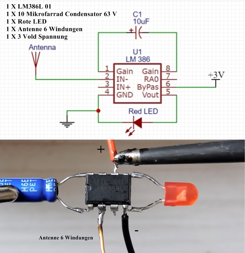

Neulich baute ich mir einen HF - Detektor zusammen,
und alles funktionierte wunderbar mit einer LED ( Low Level ). Da kam
mir der Gedanke ein Messinstrument einzubauen was aber leider nicht
funktionierte?
Ich versuchte auch ein 100 KOhm - Drehpoti bei der LED einzubauen was
funktionierte um so zwischen Strom und Wifi zu wechseln ( drehen ) .
Aber ein S -meter oder Voltmeter oder sonstiges Analogesinstrument
scheiterte, weil die ankommende Stromspannung immer Maximum anzeigte,
auch ein Wiederstand mit 1 MOhm den ich zwischen den Analogen
messinstrument schaltete brachte kein Erfolg. Meine Frage ist nun welche
Möglichkeit gibt es um die Signale mit einem analogen Messwerk
anzuzeigen, ohen das daß Signal Maximum zeigt? ( normal )
Zusatz Man kann in der Antennenleitung eine Germaniumdiode schalten,
oder das Ganze Antiparallel schalten.
Oder welchen Baustein ( IC ) oder sonstiges könnte man nehmen mit ein
Messinstrument und Antenne als simplen HF / EMF Detektor ohne viel
schickschnack?
Danke im Vorraus....

ich verstehe die Funktionsweise deines "Detektors" noch nicht. Zumindest
nicht nach den angehängten Bildern. In deinem "Schaltplan" ist außerdem
Bypass an Pin 6, AFAIK ist Pin 6 aber Die Spannungsversorgung, Pin 7 ist
BYPASS.
Schau besser mal nach logarithmischen Detektoren z.B. bei Analog
Devices, Maxim, ... und nutze sowas anstelle eines "low voltage audio
power amplifier".
Ohne Diode funktioniert hier also nichts. Schau mal richtung HF-Messkopf
bzw. Detektorempfänger, da gibt es gute Beschreibungen.
Ich auch nicht.
> Ganz einfach: der OpV wird per HF völlig überfahren und reagiert dabei
> völlig anders als eigentlich vom Hersteller vorgesehen.
Zumal es sich hier noch nicht einmal um einen OPV, sondern um einen
NF-Verstärker mit einer Grenzfrequenz vo höchstens 20kHz handelt.
Wirst kaum noch Ge-Dioden für Mikrowellen finden.
Nimm  eine Si-Schottky-Diode mit möglichst geringer
Sperrschichtkapazität; 1pF oder weniger!
Danach kannst du dann die gleichgerichtete Spannung verstärken, evtl
auch mit einem DMM direkt messen.
Vermutlich verschätzt du dich aber gewaltig was die konstruktiven
Anforderungen von Mikrowellenschaltungen angeht. Selbst für die 2,45GHz
eines Mikrowellenherdes muss man alles winzig (gr. = micro) aufbauen,
und dennoch lauern überall frequenzabhängige Resonanzen, die heftige
Welligkeit im Frequenzgang machen können.

Ja, funktioniert nur zufällig und wahrscheinlich mehr schlecht als recht
durch Gleichrichtung an der BE-Strecke eines kleinen
Eingangstransistors.

Im Schaltplan ist kein Hochfrequenzbauteil zu sehen. Da ist nur ein
Niederfrequenz-Verstärker mit offenem Eingang. Der detektiert vermutlich
nur Netzbrumm und wenn noch vorhanden einen nahen Mittelwellensender.
Die Eingangsschutzdiode im LM386 soweit vorhanden könnten als
Dreckeffekt als Detektor dienen, aber nur bis in den Kurzwellenbereich.
Neben einem Schaltnetzteil könnte etwas zu bemerken sein. Aber
Mikrowelle ist Unsinn.
Die genannten logarithmischen Pegeldetektoren wie AD8307 sind dagegen
kein Voodoozauber, die detektieren echte Hochfrequnez.
Das ist ein gewöhnlicher Halbwellendipol mit einer LED dazwischen.
Längenangabe im Text: 2*28,6 mm
Abgestimmt auf etwa 2,4 GHz:
4*28,6mm = 11,44cm Wellenlänge
und mit der Lichtgeschwindigkeit 300 Megameter pro Sekunde:
300 Mm/s / 0,1144m = 2,62 GHz
Im Inneren des Mikrowellenofens "toben" etwa 600 Watt, mit einem
Schirmungsmass von z.B. 40 dB kämen immer noch 60mW nach außen, das
reicht gut für eine LED.
