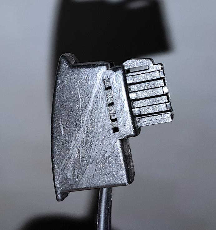

ein Umzug steht an, die Fritz!Box und DSL ziehen mit um.
Im neuen Domizil kommt das DSL-Signal allerdings nicht an einer
TAE-Buchse an, sondern als TAE-Stecker.
Welchen Adapter brauche ich für die Fritz!Box, um sie anzuschließen?
Einfach einen TAE auf RJ11?
Vielen Dank und beste Grüße
Hannes

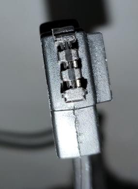

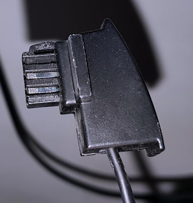

OP #6025164
danke für die Antworten.
Dann zeige ich das am besten dem Telekom-Techniker, der das Internet
freischaltet.
Ansonsten sind im Anhang einige Bilder - der Vorvormieter war auch bei
der Telekom und hat es anscheinend mit einem Adapter gelöst.
Viele Grüße
Hannes
Gast #6025190
Da hat der sich wohl was unübliches zusammengebastelt. Ein TAE-STECKER
ist ziemlich unsinnig, weil es keine Geräte (Router, Modeme,...) gibt wo
man ihn reinstecken könnte. Sinnvoll wäre abschneiden und mit einer
TAE-Buchse ersetzen, wie an einer Verlängerung.
Richtig ist die Übernahme an einer TAE-Buchse, aber meines Wissens kommt
da kein Telekomiker mehr zur Installation, bzw. nur auf Anforderung wenn
was nicht klappt, und das ist dann ev. zu bezahlen. Bei einer Fritzbox
sind Kabel mit TAE-Stecker dabei, die sind einfach in die besagte
Übergabe-TAE-Dose zu stecken. Die Beseitigung von Murks eines Vorgängers
gehört nicht zu den Aufgaben eines Providers.

Gast #6025233
Sicher dass dort DSL raus kommt? Ich hätte eher vermutet das sich da
jemand eine analoge Nebenstelle der Fritze verlängert hat. Prüfe
definitiv das andere Ende davon.
OP #6026375
ich war heute wieder vor Ort und habe mir das einmal genauer angeschaut:
Der Kabelkanal, aus dem der TAE-Stecker raus kommt, enthält noch ein
graues Kabel, dessen Adern mit dem TAE-Steckerkabel verbunden sind.
Außerdem führt ein (weiteres?) graues Kabel aus dem Kanal auf eine
RJ45-Buchse.
Da insgesamt fünf RJ45-CAT6a-Anschlüsse verlegt sind aber sechs
RJ45-Buchsen vorhanden, vermute ich, dass der DSL-Anschluss auf die
letzte RJ45-Buchse geht.
Kann ich dann einfach den WAN-Anschluss der Fritz!Box mit der
RJ45-Buchse verbinden? Genügt dazu ein normales Patch-Kabel?
Ansonsten ist eine zusätzliche TAE-Buchse in einem anderen Raum, dort
ist aber kein Netzwerkanschluss.
Ich werde sonst den Telekom-Techniker um Messung bitten, wenn er vor Ort
ist.
Viele Grüße
Hannes
Gast #6026388
Können tut man alles.
Vielleicht macht es Puff...
Oder es funktioniert.
Bei deiner FB waren doch Kabel mit verschiedenen Farben dabei.
Selber Schuld, wenn du sie weggeworfen hast.
Patchkabel gehen, sind aber unnötig dick.
Es reichen 2 Adern.
