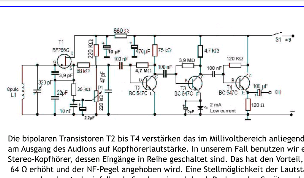

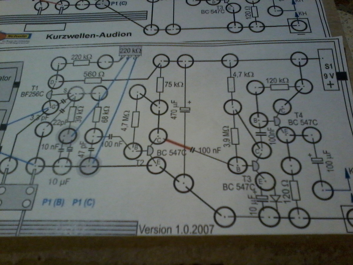

Hallo, Ist es möglich den BF256 zu ersetzen mit einen BF245 hier in dem Schalplan von dem Audion? https://www.jugendtechnikschule.de/front_content.php?idart=1080&changelang=1&client=1&sse_idupl=1979 Ich habe BF245 (und 247,324,450) und J310 FET da aber würde gerne das Audion fertig bauen und möchte nicht unbedingt wegen den Versandkosten extra den BF256 bestellen wenn es eine andere Lösung gibt. Danke
Dex T. schrieb: > Ich habe BF245 da aber würde gerne das Audion fertig bauen Dann probiers doch einfach aus. Ich glube nicht, das es da grössere Probleme gibt.
BF245 und BF256 unterscheiden sich in der Anschlußbelegung. Schau bitte in die zugehörigen Datenblätter. Die Sortierung nach A B und C dürfte bei beiden Typen gleich sein. Viel Erfolg beim Aufbau! Bernhard
Welchen BF245 denn ? A, B oder C ? Die möchten C. Bei anderem Typ kann der Arbeitspunkt verschoben sein, die Schaltung weniger empfindlich.
Danke für die Antworten erstemal, und zwar habe ich BF245C da, und den BF256C sollte er ja sein, in der Schaltung. Jetzt ist die Frage ginge der BF245C also zu machen, mit anderer Anpassung des Widerstandes oder bleibt der Rest der Schaltung dann gleich? Und wenn der BF245C ginge ist dann quasi die Empfangsempfindlichkeit schlechter oder wie meintest Du das? Dann freu ich mich schon auf Antwort, sehe schon mit Hoffnung das Audion heute noch funktionieren :-)

Der A-Typ hat einen anderen Drainstrom im Arbeitspunkt. Siehe im Datenblatt nach, das leicht zu finden ist. Du musst den Spannungsabfall an dem 560Ohm Widerstand messen und auch die Spannungen an Drain und Source für Poti P1 in den Stellungen, ganz oben, Mitte, ganz unten.

Nimm den BF245C. Der kommt laut Datenblatt dem BF256C sehr nahe. Die Widerstände bleiben gleich. Achtung, den BF245C gibt es mit zwei verschiedenen Anschlussbelegungen. https://www.onsemi.com/pub/Collateral/BF245A-D.PDF https://www.elektronik-kompendium.de/public/schaerer/FILES/bf256.pdf
Helmut S. schrieb: > Achtung, den BF245C gibt es mit zwei verschiedenen Anschlussbelegungen. Nicht wirklich. Der mit dem Gate in der Mitte ist der BF244. Weshalb ON den BF244 nicht im Titel des Dokuments erwähnt hat, wird wohl deren Geheimnis bleiben. Sind ja beides Philips/Valvo Kreationen. Vor einigen Jahren hat Philips/NXP dann die diskreten Halbleiter an Motorola/ON abgegeben. Historisch ist der BF244 älter, war mein erster JFET. Wahrscheinlich hat man später, wegen der geringeren Rückwirkungen, den gleichen Kristall mit geänderter Anschlussanordnung als BF245 verkauft. Damit war der BF244 obsolet.

Hp M. schrieb: > hat man später, wegen der geringeren Rückwirkungen, den > gleichen Kristall mit geänderter Anschlussanordnung als BF245 verkauft. und man verkauft ihn aktuell weiterhin als bf545 a b c im sot23 gehäuse. also keine panik.

Dex T. schrieb: > ein BF244 > einen BF254 > den BF247 > den J310 FET, > den BF256A Es ist nicht der Typ wichtig, sondern der Idss. Der steht im Datenblatt. Die Transistoren mit gleichem Idss haben auch etwa die gleiche Steilheit, wenn die Chipfläche etwa gleich ist (Kapazitäten vergleichen). Die Schaltung ist für den BF256C dimensioniert. Praktisch die gleichen Daten haben BF244C/BF245C oder 2N3819 (ausmessen, großer Streubereich), oder 2N5486 ...

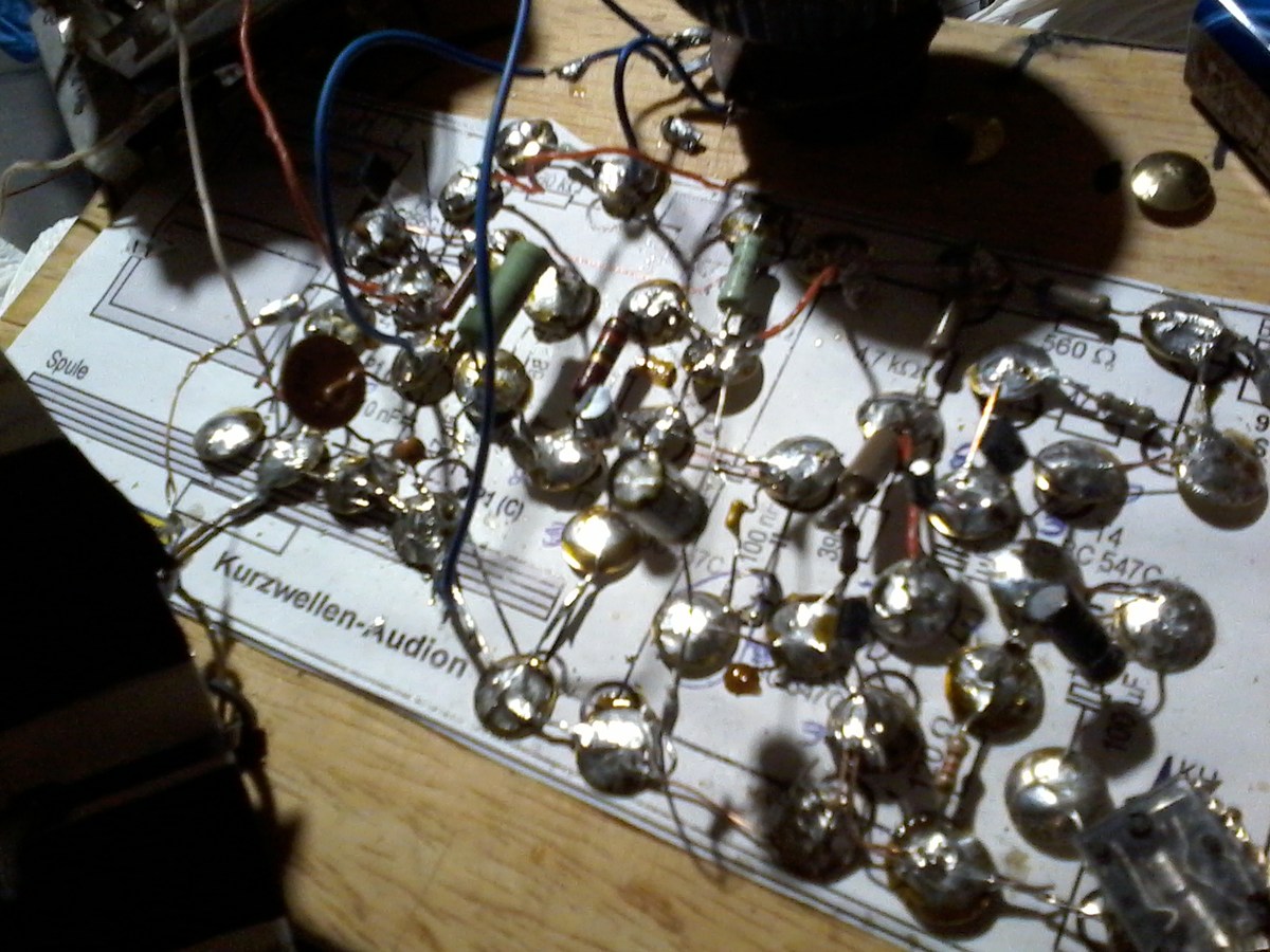

Poste doch mal ein Foto von der Lötseite in hoher Auflösung, hört sich für mich nach kalten Lötstellen an. Gruß Peter

> Also wegen den BF245C, einfach einsetzen Ja, nur wie oben schon gesagt auf die Anschlußbelegung achten. Der J310 ist etwas steiler als die anderen und muss möglicherweise mit dem Poti etwas zurückgedreht werden. Funktioniert aber prinzipiell in der selben Schaltung ohne Bauteiländerung. In den Nachtstunden sind das 49m und das 41m Band interessant, nachmittags auch das 31m Band. 49m 5800kHz..6200kHz 41m 7200kHz..7500kHz 31m 9300kHz..10000kHz In welchem Band gerade Sender zu empfangen sind, kann man auch auf Uni-Twente nachschauen: http://websdr.ewi.utwente.nl:8901/ > ich habe 4 Windungen statt 3 genommen Mir ist eine kleinere Schwingkreisspule mit 2-3cm Durchmesser und ca. 14 Windungen lieber. Die Antenne kann mit einer zweiten Spule mit 2-3 Windungen eingekoppelt werden. Die Antennenwicklung darf ruhig 1cm Abstand zum Schwingkreis haben, um unerwünschte kapazitive Einflüsse zu minimieren. Spätestens wenn du SSB-Signale empfangen möchtest, muss sich das Antennensignal runterregeln lassen. Dies geht nur, wenn die Schwingkreisspule nicht schon selber zu viel Signal empfängt. Für höhere Frequenzen als 10 MHz sollte der Empfänger schon recht stabil aufgebaut werden. Dann empfiehlt sich "Bandspreizung" und die Verwendung von unterschiedlichen Steckspulen, um die Sender feinfühliger einstellen zu können.

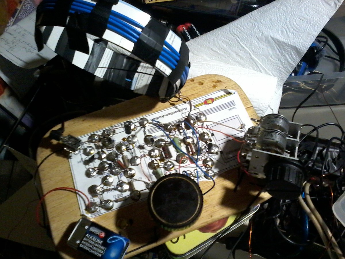

Ok vielen Dank erstmal.. Ich habe erst mit BF256A und dann noch mit BF256C gebaut, aber nun möchte ich es nochmal ordentlich machen, man sieht ja auf dem Foto das es nicht so toll aussieht.. Empfang war mit beiden da aber es ist mir alles noch zu verbastelt und ein richtiger schöner Aufbau mir doch wichtiger geworden. Teile habe ich nun alle da. Und Vorbereitung der ersten Arbeit soll gleich beginnen.. Es gibt wohl 2 Schaltungen, welche auf dem Foto zu sehen sind, die ich auch beide als Druck habe und bereit sind aber ich noch nicht sicher bin. Daher die frage warum der Unterschied der Schaltung und welche dort besser wäre..
Dex T. schrieb: > man sieht ja auf dem Foto das > es nicht so toll aussieht.. Ja, das ist unnötig eng. Ich habe "dereinst" mal einen funktionierenden Versuchsaufbau für einen 27MHz Pendler gemacht - mit Ge-Transistoren auf einem Stück Fußbodenbrett. 10cm entspricht bei dieser Frequenz ja gerade mal λ/100 und da hat man noch nicht viel mit parasitären Elementen zu tun. Wenn man freilich Transistoren nimmt, die mühelos noch bei 300MHz schwingen, sieht das evtl. anders aus.

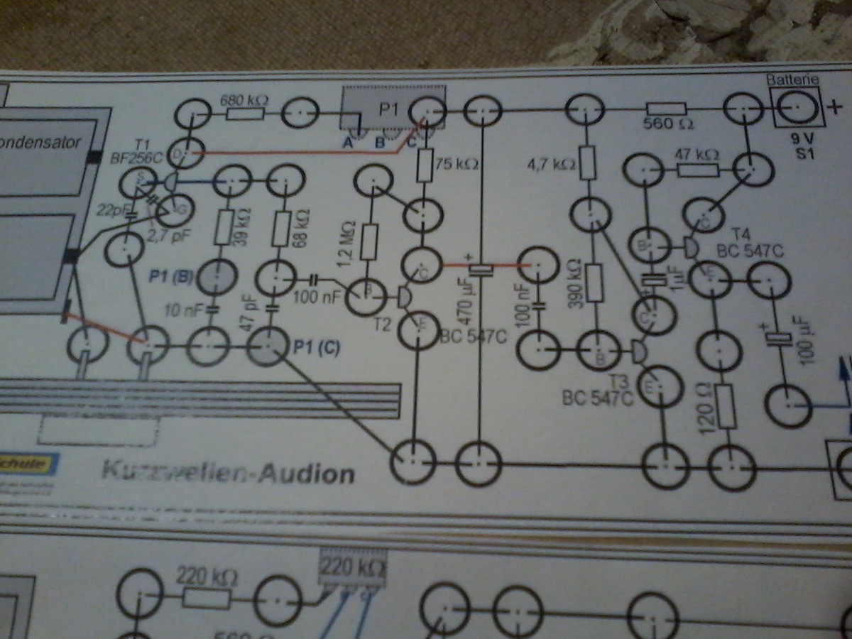

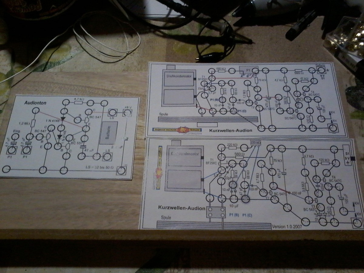

Hat keiner eine Idee zu der Frage der Schaltpläne und welcher da besser ist?
#6063759
Welche? Den vom Posting 03.11.2019 22:37 mit welchem?

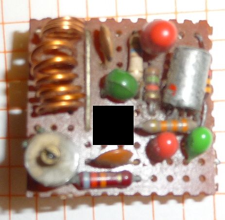

Was für ein Gedöns! Nun gut, es muss ja nicht gleich SMD sein - aber wieso Platz verschwenden? Gerade gekramt und ein VHF-Frühwerk aus den 70-ern gefunden die 245=256 gabs damals schon und damit baute ich auch schon Spione - typischer Funkerbeginn. Da wo das Quadrat ist, arbeitete ein AF136 - die gabs damals schon in jedem Sperrmüll-TV. Der tut jetzt seit fünf Jahren wieder seinen Dienst in einem Hybridradio, das ich für einen Italiener restaurierte. 73! ein DL....
Zu der ersten Frage von Dieter: Auf das Post von 23.11, mit den vielen Bildern.. https://www.mikrocontroller.net/attachment/436367/20191123_180818.jpg https://www.mikrocontroller.net/attachment/436368/20191123_181203.jpg Da wollte ich wissen was ihr dazu meint.. Also zu den Unterschieden und welchen Ihr bevorzugen würdet und was der Grund wäre zu "den 2 Schaltplänen und deren Unterschiede der Werte, zwecks der Koppelkondensatoren (und zusätzlichen Elko bei 10nF gegen Masse) des FET und der Widerstände der Rückkopplung sowie die nur im einen Schaltplan vorhandene Elko bei und Led gegen Masse bei NF" An Elektroschrott: Das Bild mit dem Spion ist schön anzuschauen und AF Transistoren habe ich auch echt viel falls mal wer etwas für ein alten Plan benötig, kann er ja schreiben und ich schau ob jeweiliger Typ dabei ist. Hp M. schrieb: > Dex T. schrieb: >>> 10cm entspricht bei dieser Frequenz ja gerade mal λ/100 und da hat man >>> noch nicht viel mit parasitären Elementen zu tun. >> >> was genau Betrifft die Aussage, verstehe nicht den Zusammenhang? > > Weil jedes Stück Leitung Kapazität zu den anderen hat, und auch eine > Induktivität darstellt, benehmen sich HF-Schaltungen oft anders als > geplant. Das Verhältnis der Schaltungsgrösse zur Wellenlänge ist dabei > ein wichtiges Maß, das möglichst klein sein sollte. > > Bei einer Leitung mit einer Länge von λ/4 stellen sich manche > Eigenschaften glatt auf den Kopf. Z.B. wird aus einem Kurzschluß ein > Leerlauf, und ein Leerlauf wird zum Kurzschluss. Andere Längen in diesem > Größenbereich können sich als Induktivität, Kapazität oder sogar als > Transformator aufführen. > > Damit also z.B. ein Kondensator ein Kondensator bleibt und nicht bei > höherer Frequenz zum Schwingkreis wird, baut man HF-Schaltungen > möglichst eng auf. > Deshalb ist es gute Idee HF-führende Verbindungen kürzer als λ/100 zu > machen. > Bei 30MHz wären das ja immer noch gut handhabbare 10cm. > Wenn du da aber Transistoren einsetzt, die unnötig schnell sind und auch > 300MHz gut verstärken, werden diese eine 10cm lange Verbindung evtl. als > λ/4 Resonator ansehen und ausprobieren, ob sie damit auch noch bei > 750MHz als Oszillator funktionieren... Für diese Antwort möchte ich noch mal Danke sagen weil das doch etwas ist was ich nicht mehr so genau wusste, ausser den Engen Aufbau zur Leiterplatte das war mir bekannt und Schirmung mit Leiterplatte als Zwischenwand wegen elektrischen Feldern das sich das nicht beeinflusst, aber bei den Aufbau mit Holzbrett und Reiszwecken ist das ja nicht möglich.. Aber gut zu wissen und etwas wieder dazu gelernt! Also wäre das somit bei den Kurzwellenbereich von hier 3,5Mhz bis etwa 18Mhz noch relativ harmlos aber bei einen 433Mhz Sender beispielsweise schon eine ganz andere Sache..oder auch bei 100Mhz z.B ein kleiner Empfänger für UKW und dort 3cm und bei 433Mhz 0,7cm.. aber irgenwie erinnere ich mich das doch schon mal gelesen zu haben.. Vy Fab 73
