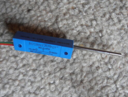

Hallo Community, mal wieder ne doofe Frage. Zum ersten mal verwende ich solch eine Art von Linear-Potentiometer: https://de.rs-online.com/web/p/products/2509641045 für ein Projekt wo klassische Schiebe-Potis nicht gingen. Das Exemplar das ich bekommen habe "kratzt" fühlbar beim rein und rausschieben der Achse. Ist das normal? Soll ich das Teil ölen/fetten (was für welches?), oder verliert der Schleifer dann den Kontakt? Es geht mir nicht um mögliches Springen des Widerstandswertes (die Elektronik ist träge), aber will nicht die Lebensdauer des recht teuren Teils unnötig verringern. Schon mal Danke!

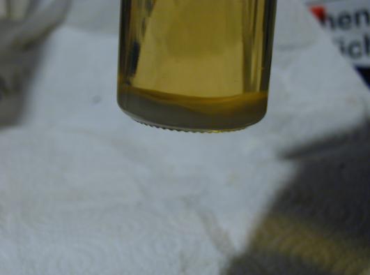

Teo D. schrieb: > Alex G. schrieb: >> Hies es nicht das Zeug sei garnicht zum Schmieren? > > Ist es auch nicht, verdampft. > Da Plaste mit bei ist, würde ich (wenn) Silikon-Öl(Fett) nehmen. Würde das hier auch nicht verwenden wollen aber das es sich dabei ausschließlich um eine Art Petrolium handele ist auch nicht wahr. Deutlich kann man eine abgesetze wachsartige Substanz erkennen die verbleibt auch wenn sich der Rest der vermutlich idH. dem Transport dient langsam verflüchtigt. Aus einer locker ~10 Jahre alten Dose deren Treibgas entwich ;)

Teo D. schrieb: > ### schrieb: >> Aus einer locker ~10 Jahre alten Dose deren Treibgas entwich ;) > > Soll wohl als Rostschutz über bleiben!?-/ Das wird die Substanz sein welche die versprochenen Eigenschaft hat. Irgendein Wachs halt, schüttelt man das im Glas gut auf ergibt sich wieder ein homogenes Bild das dauert dann eine Weile bis sich das wieder auftrennt. Sorry, schlechtes bild.
### schrieb: > Sorry, schlechtes bild. Ah, da is mehr als nur das Wachs zu sehen!? Interessant, thx. Brauch das Zeug eigentlich nie (nur anno dazumal).

Alex G. schrieb: > Ist das normal? Nein > Soll ich das Teil ölen/fetten Wenn die Laufbahnen und die Kugeln eines Kugellagers verrostet sind, kannst du natürlich ölen und fetten. Wird aber wenig Wert haben.

Ich habe so nach über 20 Posts den Eindruck, dass noch immer nicht klar ist, was hier kratzt! Ist es schlechter Kontakt vom Schleifer zur Bahn oder kratzt die Betätigungsstange am Potigehäuse beim Betätigen? Da offenbar auf beides wild durcheinander geantwortet wird, wundert mich nicht, dass ein brauchbarer Vorschlag gleich vom nächsten Poster wieder zerrissen wird.
HildeK schrieb: > Ich habe so nach über 20 Posts den Eindruck, dass noch immer nicht klar > ist, was hier kratzt! > Ist es schlechter Kontakt vom Schleifer zur Bahn oder kratzt die > Betätigungsstange am Potigehäuse beim Betätigen? Also denke ich habe das recht genau ausgedrückt: "Das Exemplar das ich bekommen habe "kratzt" fühlbar beim rein und rausschieben der Achse." Es fühlt sich einfach so an als ob Metall auf Metall reibt. Es ist aber stufenlos. Ein Rastmechanismus ist das ziemlich sicher nicht. Von den ganzen Vorschlägen hier habe ich Silikonspray da. Ist das sinnvoll oder riskiere ich damit dass es kaputt geht?

HildeK schrieb: > Ist es schlechter Kontakt vom Schleifer zur Bahn oder kratzt die > Betätigungsstange am Potigehäuse beim Betätigen? > > Da offenbar auf beides wild durcheinander geantwortet wird, wundert mich > nicht, dass ein brauchbarer Vorschlag gleich vom nächsten Poster wieder > zerrissen wird. Meiner Erfahrung nach löst handelsübliche Vaseline (Drogerie) beide Probleme. Verdünnt mit Naphta (Feuerzeugbenzin) einfach einspritzbar, bis zur Verdunstung des Lösemittels ist es halt feuergefährlich, und es stinkt unangenehm (oder man ist Junkie). Bei einem Neuteil allerdings halte auch ich eine Reklamation (falls zeitlich machbar) für angemessen; der Händler/Hersteller sollte "spüren" welch minderwertige Ware vorliegt.
#6024376
Bei dieser Preislage würde ich mich nicht vom Gefühl leiten lassen. Bau es ein und sieh, ob es macht, was es soll.

Alex G. schrieb: > Also denke ich habe das recht genau ausgedrückt: > > "Das Exemplar das ich bekommen habe "kratzt" fühlbar beim rein und > rausschieben der Achse." Ich hatte es schon so verstanden, aber mein Eindruck war, dass es nicht allen hier so ging: es ist die Mechanik, die kratzt und nicht, wie bei einem Lautstärkeregler, wenn das Audiosignal durchs Betätigen ein kratzendes Signal abgibt, also der Kontakt vom Schleifer zur Bahn schlecht ist. Der Vorschlag, Vaseline zu verwenden, erscheint mir jedenfalls auch sinnvoll. Zur Not geht auch eine entsprechende Handcreme ...
