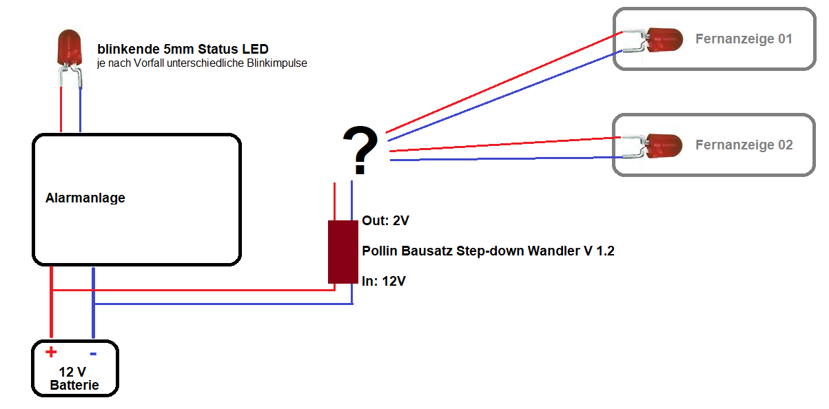

Hallo, ich brauch mal eure Hilfe da ich die Digitaltechnik (noch) nicht
verstehe.
Ich habe jetzt zwei Tage lang versucht etwas über Transistoren und
Optokoppler zu lesen aber ich verstehe es einfach nicht.
Ich habe bisher nur mit Relais / Schützen gebastellt aber für mein
Vorhaben geht das jetzt leider nicht und ich brauch von euch mal eine
Lösung.

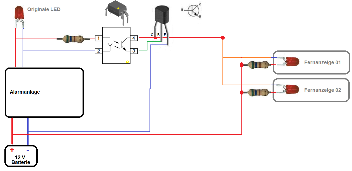

Ich habe eine Alarmanlage welche eine rote Status LED hat die in
unterschiedlichster Weise blinkt.
Leider ist die Position alles andere als günstig und ich würde gern zwei
weitere LEDs anschließen.
Nur leider ist die Anlage nicht dafür ausgelegt und bei zwei LEDs
parallel leuchten diese schon merklich dunkler.
In der Alarmanlage kann ich nix verändern.
Ein Relai fällt hier ja aus und ich denke das ich dies mit einem
Transistor oder Optokoppler realisieren kann.
Aber ich weiß nicht wie und beim lesen von diversen Beiträgen sehe ich
nur Fragezeichen da ich es nicht verstehe.
Wer kann mir denn die Lösung verraten?

Hi, an die LED komme ich ran und auch an das Kabel welches zu dieser
läuft.
Theoretisch könnte ich ein Relai ansteuern aber auf Grund der
Schaltimpulse wäre das quatsch.

An einen Optokoppler hatte ich auch gedacht nur scheiterte es an dem
Verständniss und einen passenden Bausatz habe ich auch nicht gefunden.
Kennst du einen Bausatz oder hast du eine passende Schaltung?
Will die Tage eh bei Pollin wieder bestellen und könnte mir hier die
Teile mit bestellen.

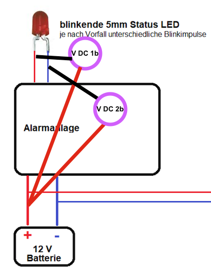

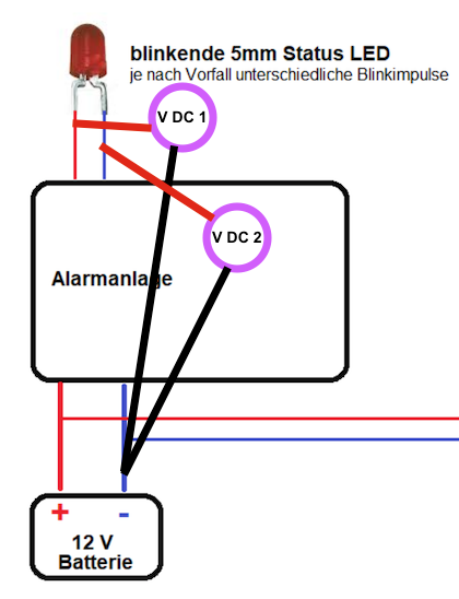

von Joe F. (easylife)
Als erstes solltest du mal rausfinden, wie die LED intern verschaltet
ist.
Dazu mit einem Multimeter im DC Volt mode die Spannung zwischen jeweils
einem LED Bein und Batterie (-) messen.
Die Spannungen jeweils bei ausgeschalteter und eingeschalteter LED
notieren.
von Jens S. (namenlos)
An der LED ist kein Widerstand. Mein Messgerät ist etwas träge aber es
sind so grob um die 1,9V wenn ich am Kabel messe.
Zu der internen Verschaltung hab ich gerade das gemessen:
V DC1: 11,16V
V DC2:  9,44V

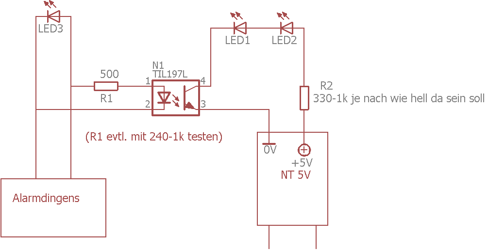

von Stefan F. (Gast)
Optokoppler kann man in der Regel parallel zu LEDs schalten. Da sie ein
paar hundert mV geringere Betriebsspannung haben, brauchen Sie einen
Vorwiderstand.
Abgreifen des Signals:
           originale LED
            560Ω   Optokoppler
Das Ausgangssignal des Optokopplers verstärkst du mit einem Transistor:
                          LED    560Ω
              +-----+-----|<|----[===]-----+-------o + 5 bis 12 Volt
Optokoppler |       |
              +---|   BC337-40
                    +------------------------------o GND
Als Optokoppler kann du jeden gewöhnlichen benutzen, zum Beispiel PC817.
Sollten die neuen LEDs ständig glimmen (was ich nicht erwarte), füge
einen 100kΩ Widerstand hinzu, und zwar parallel zur Basis und Emitter
des Transistors.
> V DC1: 11,16V
> V DC2:  9,44V
OK.
Und wenn du gegen (+) der Batterie misst, kommt dann bei DC1b 0V raus?
Wenn ja, würde ich es mal so wie im Anhang mit einem beliebigen PNP
Transistor versuchen.

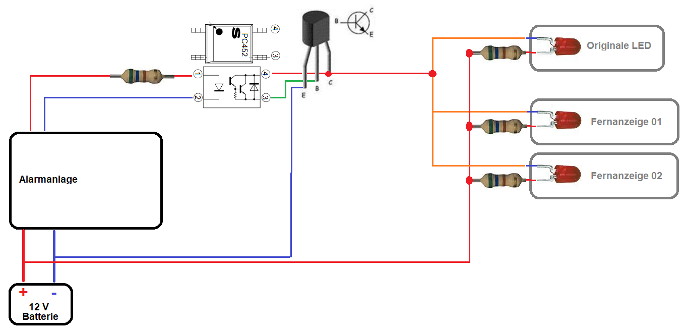

Was ist denn ein gewöhnlicher Optokoppler wenn man die Dinger gar nicht
kennt? ;o)
Bei Pollin hab ich einen PC452 gefunden. Geht der auch?
Ich hab mir deine Skizze mal mit Bildern umgemalt. Du schreibst ja 5 bis
12V - kann ich mir dann den Step Down Wandler sparen?
Ist das so richtig auch im Bezug auf die Polung?

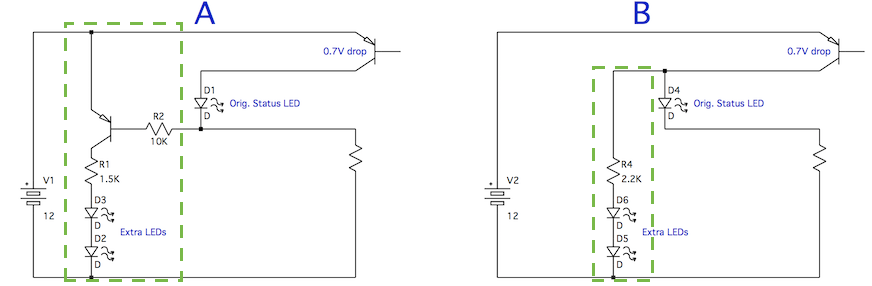

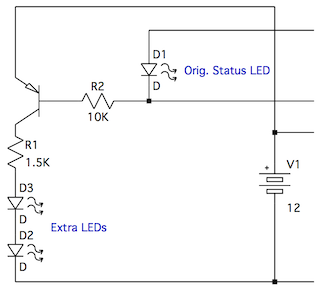

Jens S. schrieb:
> Jetzt muss ich das nur noch verstehen.
Es liegt nach deiner 1. Messung recht nahe, dass die Status LED mit
einem Bein an Batterie (+) hängt und der Treiber gegen GND schaltet.
Vermutlich ist die Batteriespannung momentan 11,16V, um sicher zu sein
bietet sich die 2. Messung an (zwischen LED Bein (Anode) und Batterie +
messen, und da sollten dann "0V" zu messen sein).
Wenn das so ist, würde es sehr einfach mit dem PNP funktionieren. Durch
die an der Status-LED abfallende Spannung entsteht ein Stromfluss aus
der Basis des PNP. Der verstärkte Basisstrom lässt dann die zusätzlichen
LEDs leuchten. Ob du hinter den Transistor dann 2 oder 3 LEDs hängst ist
dann relativ egal.

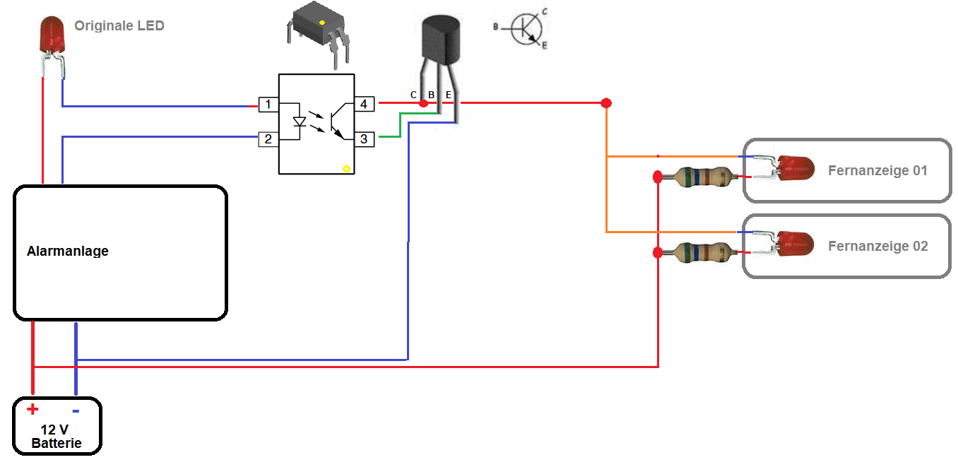

von alarm (Gast)
Vorsicht mit dem Transistor in deiner letzten Zeichnung. Die eingemalten
Anschlüsse sind richtig aber das Plastikgehäuse des Transistors muß um
180° gedreht werden wenn es der oben vorgeschlagene BC337-40 werden
soll. Verschiedene Transistoren haben andere belegungen der Anschlüsse B
C E. Außerdem sollte die original LED wie ursprünglich verschaltet
bleiben und die Zusatzschaltung daran "angezapft" werden. Pollin hat
auch den Optokoppler SFH617A-3. Der hat längere Anschlüsse und lässt
sich auf Lochrasterplatinen besser verarbeiten. Der Lösungsansatz den
Joe F. verfolgt wird höchstwarscheinlich auch funktionieren. Aber da der
genaue Stromlaufplan der Alarmanlage nicht vorliegt macht es keinen Sinn
den Optokoppler wegzusparen. Mit Optokoppler ist es sicherer das man den
Controller in der Alarmanlage nicht beschädigt.
alarm schrieb:
> Aber da der
Sparen macht immer Sinn... ;-) Und man kann es ja messen.
Mit 10K an der Basis kann man nichts beschädigen.
Der Optokoppler braucht halt auf jeden Fall mehr Strom als ein
Transistor, dementsprechend ist dann auch die original Status-LED durch
den Optokoppler etwas stärker abgeschwächt.
Vielen Dank für den Hinweis mit der Verpolung. Hab es gleich mal neu
gemalt.
Die Spannung an der LED und der Batterie sind Unterschiedlich.
11,9V an der Batterie und 11,2V an der LED. Auch messe ich keine 0V
sondern 0,7V.
Der Optokoppler macht mir irgendwie ein sicheres Bauchgefühl und bis die
24Ah der Batterie mal aufgebraucht sind ...........(und laden ist ja
auch kein Problem).
von Manfred (Gast)
Ich verstehe nicht, weshalb man den Optokoppler parallel schalten und
mit extrem wenig Streuerstrom betreiben muß. Die rote LED hängt an 12V,
da ist genug Reserve für eine Reihenschaltung.
von Teo D. (teoderix)
Ich denke, viele hängen noch an der Lösung vor dieser Info.
Also die zwei zusätzlichen LEDs, einfach in Reihe mit der originalen,
und gut is dat!
von alarm (Gast)
Man weiß ja nicht wie die LED in der Alarmanlage angeschlossen ist. Kann
ja auch sein dass dort ein µc mit 3,3V Betriebsspannung drin ist wo die
LED an den +3,3V hängt und der µc schaltet die Kathode gegen GND.
Das mit den 12V an der LED ist doch geklärt!
> V DC1: 11,16V
> V DC2:  9,44V
Mit zusätzlichen LEDs in Reihe, ändert sich doch nur die Spannung am VR!
Klar, aber diese Lösung gefällt mir nicht so recht. Der Opto mit 500 Ohm
parallel zur LED ist ziemlich windig, wenn die Toleranzen gut liegen,
bekommt man 1mA durch die OK-LED.
> in Reihe mit der originalen, und gut is dat!
Die Idee per Optokoppler gefällt mir gut, die gibt eine Trennung zum
externen Gebastel.
Je nach Typ des Kopplers und Strom bekommt man in Reihe mit der LED um
1..1,5 V zusätzlichen Spannungsabfall, das ist eher zu verkraften als
zwei zusätzliche LEDs.
Hier sind jetzt alle Lösungen beschrieben, Jens hat nun die Qual, sich
für eine zu entscheiden.
> angeschlossen ist. Kann ja auch sein dass
Weiter oben sind Spannungswerte gepostet, die einen eindeutigen
Rückschluß auf die Umgebung erlauben: Oben liegen 12V, die LED wird über
einen Widerstand nach GND geschaltet. Die Differenz ist 1,7Volt, also
wird es eine rote LED sein.
Dafür übrigens ein Lob an Jens, dass er diese Frage zügig beantwortet
hat - obwohl sie doch auf den ersten Blick merkürdig erscheinen könnte.
Ich hab mit min. 0,5mA gerechnet, für den von mir vorgeschlagenen OK,
reicht das für die LEDs. ABER nu gefällt mir das JETZT (PreMessung) auch
nicht mehr. Nur würde ICH den angst OK weglassen, galvanisch is da ja
eh nix getrennt.
> sondern 0,7V.
Dann wird es sich mit aller Wahrscheinlichkeit um einen Open-Collector
Ausgang high-side handeln.
Schaltung A sollte trotzdem funktionieren, mutigere Menschen glauben
daran, dass der Treiber auch ein paar Milliampere mehr wegsteckt und
schließen die zusätzlichen LED einfach ganz unspektakulär wie in B
gezeigt an.
Die Bauteile "Status LED" und der Transistor jeweils rechts davon sowie
R3 und R6 symbolisieren die Bauteile der Alarmanlage, die müssen also
nicht dazukommen. Nur das in den grün umrandeten Bereichen.
von alarm (Gast)
Warum nicht einfach so?
Weil man wohl nur an die LED rankommt aber den Vorwiderstand nicht
ändern kann. Und damit wird alles incl. der vorhandenen LED dunkler.
Wobei der Ansatz, die 2. LED in Serie zu schalten schon deutlich weniger
Einfluss auf die Helligkeit haben sollte, als sie (wie von TO schon
probiert) parallel zu schalten.
Versuch macht kluch.
alarm schrieb:
> Könnte aber auch ein Open Collector Low Side sein, und in der
> Plusleitung hängt irgendwo noch eine Verpolschutzdiode. Da würden die
> gemessenen Werte auch zu passen
Könnte sein, halte ich aber für eher unwahrscheinlich, wenn die Status
LED fest eingebaut ist.
Kaputt kann dann aber trotzdem nichts gehen. A würde auch dann
funktionieren, bei B würden die extra LEDs halt dauerhaft leuchten, und
dann wüsste man, dass man sie anders anschließen müsste.
Update:
Argh. A kann nicht funktionieren, wenn es ein Open Collector Ausgang
ist.
Nimm lieber B, oder die zusätzliche(n) LED(s) einfach in Reihe hängen.
Da werden sicher keine 10 o. sogar 20mA fließen, die original LED wird
etwas dunkler, die zusätzlichen (600-1800mcd) könnten etwas zu hell
sein..... KO, ich nehm dann doch Umschlag B. Soll ja keiner erblinden.
A... OK hat sich erledigt. :)
Ja, aber das ist spezielle "Darlington" Typ,da ist der zweite Transistor
bereits praktischerweise integriert. Du hast jetzt eine Schaltung mit
drei Transistoren gezeichnet - das ist übertrieben viel Verstärkung und
sicher unnötig Störanfällig. Zwei Transistoren reichen.
> Du schreibst ja 5 bis 12V - kann ich mir dann den
Ja
Fast richtig, weil:
alarm schrieb:
> Die eingemalten
> soll.
> Hab es gleich mal neu gemalt.
Gut so
> mit extrem wenig Streuerstrom betreiben muss.
Muss man nicht zwangsläufig. Man müsste für deine Schaltung eine
Leiterbahn durchtrennen, was ich vermeiden wollte.
Was noch nicht bekannt war, als ich den Vorschlag skizzierte. Es hätte
auch 3,3V sein können, dann hätte dein Vorschlag gar nicht funktioniert.
Ich denke nicht, dass es hier darauf ankommt, den letzten Cent
einzusparen. Eher sollte man die Schaltung so auslegen, dass am
wenigsten schief gehen kann - im Sinne von: kaputt machen.
Wir reden hier von weniger als 1€ Differenz! Die Kabel sind sicher um
ein vielfaches teurer.
Daran ist gar nichts windig, der funktioniert auch mit 0,1mA tadellos.
