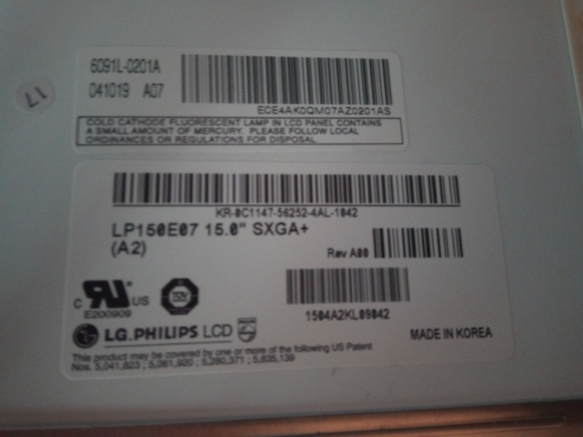

ich habe ein Problem, ich hatte noch einen alten Laptop (Dell latitude
d505) rumstehen und dachte mir ich könnte den Monitor noch über lvds
ansteuern. Ich benutze zum ansteuern ein Mt561-b v2.1. Ich hatte den
Controller angeschlossen, über die mitgelieferten Kabel und er blinkte (
nach einiger Recherche habe ich gelesen das nicht alle Displays genormt
sind). Für das Display Lp150e07 15.0sxga+ habe ich eine Liste (
https://www.google.com/search?q=GT101-30S-HR11+belegung&client=ms-android-jeko&prmd=sivn&sxsrf=ACYBGNRWIyHWRBjuqEC3_cDX_xPMQe4Mkw:1572705540556&source=lnms&tbm=isch&sa=X&ved=2ahUKEwiJ2tLY4MvlAhUNNOwKHc6ZD5kQ_AUoAnoECAoQAg&biw=360&bih=560&dpr=3#imgrc=UaWcYr-Cv2TMIM
)der Pinbelegungen gefunden, aber jetzt zu meinem Problem die Liste
zeigt die Anschlüsse etwas anders als an dem Laptop (laptop: 13pins auf
1-30 alle verteilt) ( Liste: 1-19). Das blöde ist, das man an dem Laptop
keine Kabel Zuordnungen erkennen kann.
Ich hoffe es kann mir jemand helfen
Mfg Patrick

Dein Link zeigt eine Pinbelegung für LP154WX4.
Erwartest du, dass die zu einem LP150E07 passt?
Noch schlimmer, es gibt wohl mehrere LP150E07-XXX. Das '-XXX' könnte
wichtig sein.
Wahllos mal LP150E07-*TL03* herausgegriffen. Das zeigt eine andere
Belegung mit Dual-LVDS auf Seite 8.
http://www.yslcd.com.tw/docs/product/LP150E07-TL03.pdf
Der verwendete Controller MT6820 scheint SXGA+ (1400x1050) auch nur per
Dual-LVDS mit 6bit zu unterstützten;
1400X1050-6-2
https://datasheetspdf.com/parts/MT6820.pdf?id=1256474

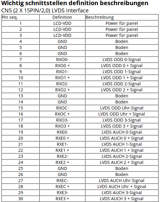

Ich habe im Anhang die Bezeichnung des Displays noch Mal
P.S.: ja ich weiß VGA ist vielleicht etwas älter und so aber für das
Projekt, was ich damit vor habe reicht das völlig aus

Hmm, ich habe mal die Datenblätter der Varianten TL03, A3K1 und A2
angeschaut und die Pinbelegung ist zumindest bei diesen gleich.
Das Datenblatt zum LP150E07-A2 gibt's hier:
https://www.touchandscreen.de/mediafiles/Datasheets/LG_PHILIPS/LP150E07-A2.pdf
Also die '-A2' Version. Datenblatt hat Bernd oben netterweise schon
verlinkt. Es müssen also wirklich alle 8 LVDS-Signal-Paare angeschlossen
werden, weil das Display Dual-LVDS benötigt.

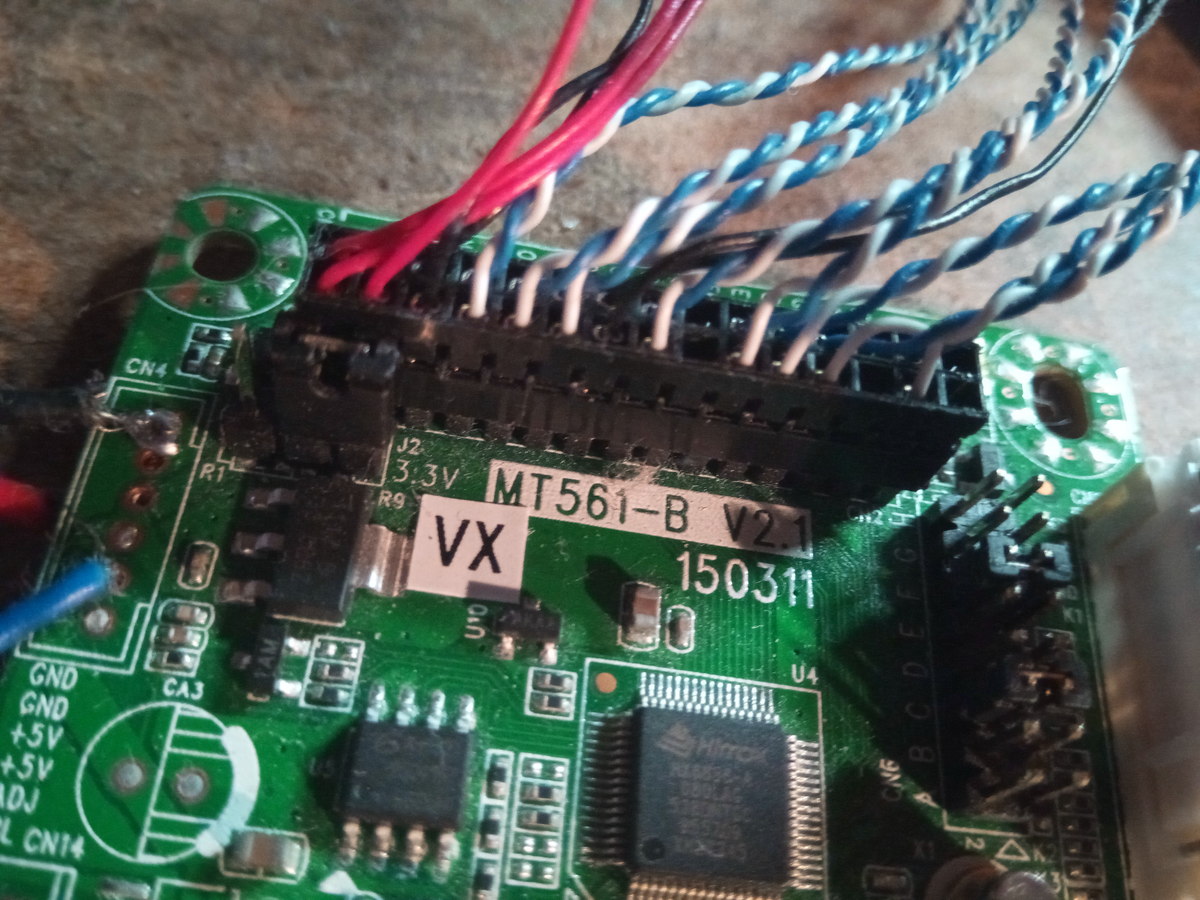

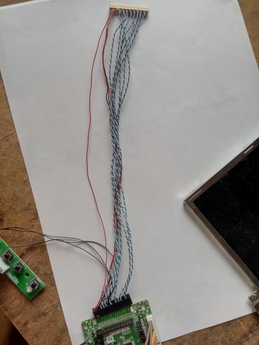

Was hast du denn da an CN4 veranstaltet? Schwarz reisst gleich ab und
das blaue Kabel sieht auch so aus, als ob es nicht mehr lange mitmacht.
Prüfe da bitte nochmal, ob du auch alle externen Verbindungen zum MT
Board richtig gemacht hast.
Gast #6037771
Ich habe cn4 überprüft, das sieht da auf dem Bild nur so aus, die Kabel
sind durch die Löcher durch und unten drunter verlötet bzw. Gnd auf der
oberen Seite
Ps: aber die Kabel zum LCD stimmen so? Nicht das ich vielleicht von der
falschen Seite aus angefangen habe (rote vcc Kabel) habe das in der
Pinbelegung mit der Zeichnung vielleicht falsch gedeutet ?

Ich gehe davon aus dass du die 8 LVDS Paare richtig am Stecker
zugeordnet hast. Die Verdrahtung kann man ja sehen korrekte Zuordnung
ist auf dem Bild nicht zu ermitteln. Wenn dem so ist sollte irgend ein
Bild erscheinen. Da das Controller Board keine EEId Auswertung macht
muss die Betriebsart anders eingestellt werden.
Das sollte aus der Doku hervorgehen. Manchmal wird das durch Aufspielen
einer FW gelöst, manchmal gibt es Jumper dafür. Wie ist das bei deinem
Board?

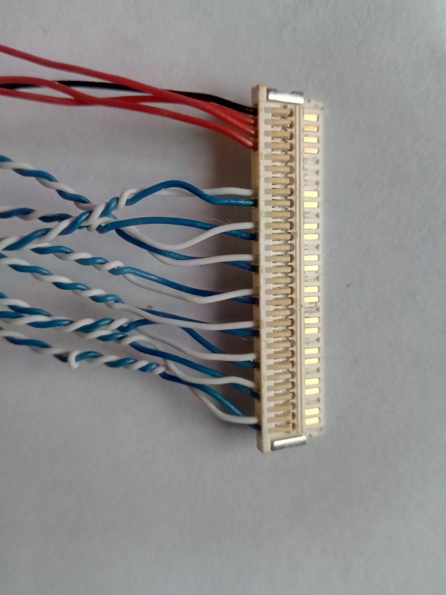

Patrick schrieb:
Patrick schrieb:
> Ich meinte eigentlich den anderen Stecker (den vom LCD) und Das
> (Rot ist vcc) es geht mir nur darum, ob ich von der richtigen Seite
> angefangen habe nicht dass die Stecker Belegung verdreht ist

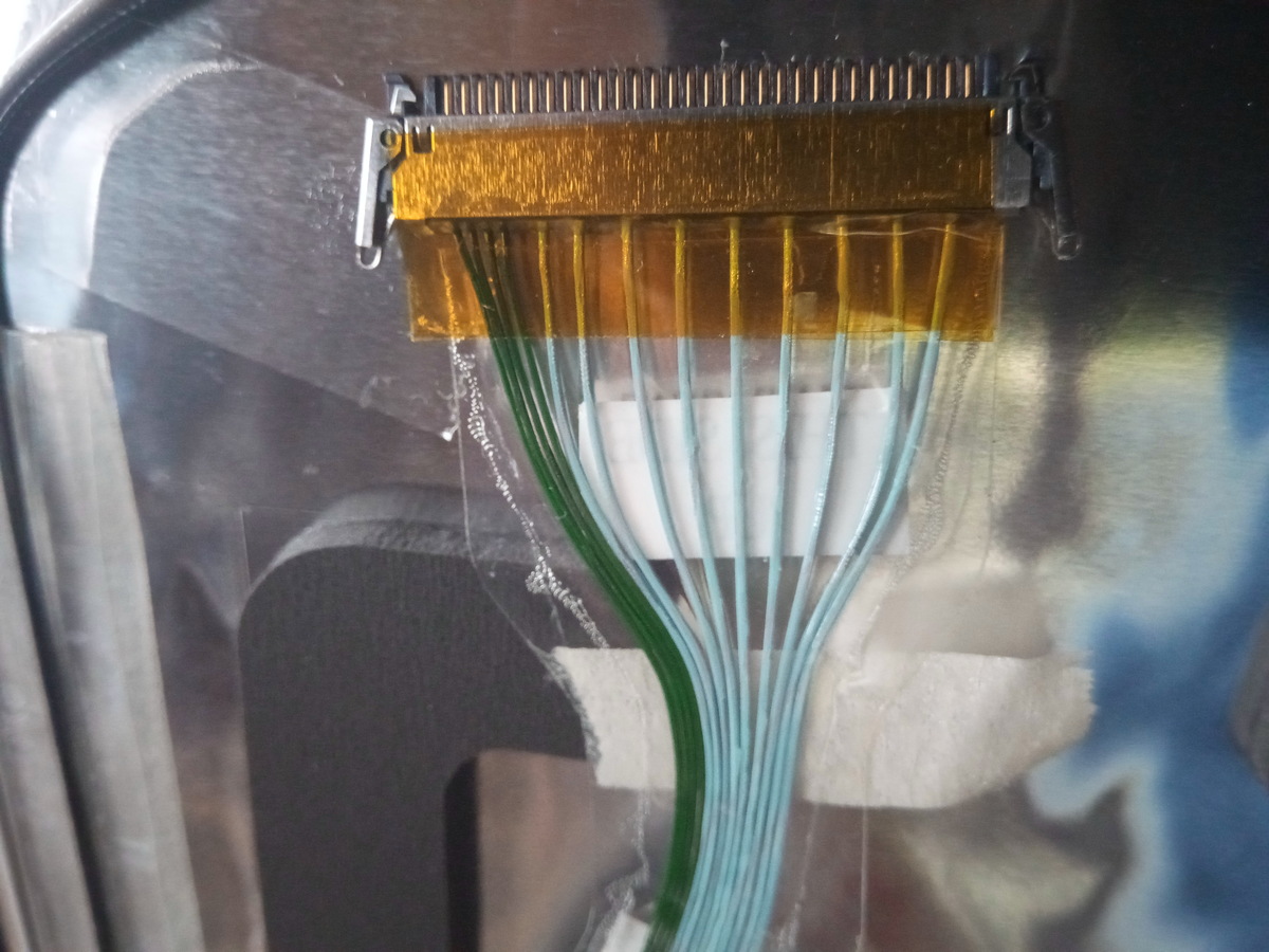

Die Buchse vom Display Typ FI-XB30SRL-HF11 steht auf Seite 5 im
Datenblatt.
https://media.digikey.com/pdf/Data%20Sheets/JAE%20PDFs/FI-X%20MB-0014-7.pdf
Wie man sieht ist Pin 1 links. Auf der Zeichnung von vorne ist zu
erkennen, dass der Stecker reinpasst, wenn die beiden Kragen/Nasen links
& rechts hochstehenden (nach oben zeigen).
Das heißt es entspricht deinem Bild (IMG_20191113_162553.jpg) auf dem
entsprechend Pin 1 auf der Linken Seite ist. Okay.
Die beiden Kragen/Nasen stehen doch nach oben, oder etwa nicht? (nicht
so toll zu erkennen auf dem Bild.)
Patrick schrieb:
In diesem neueren Bild kann ich sie nicht mehr erkennen.
Im Video in Sekunde 5 sieht man übrigens, dass der Display-Stecker jetzt
meiner Meinung nach falsch rum belegt ist.
Nach der mechanischen Zeichung des Displays auf Seite 18
ist Pin 1 links wenn man von vorne auf das Display schaut (die Zeichnung
ist die Rückansicht daher anders herum).
Damit hätten die roten Leitungen (Pin2+3) links im Bild sein sollen. Das
Bild in Sekunde 5 zeigt aber, dass diese rechts angeschlossen sind.
Nicht okay.

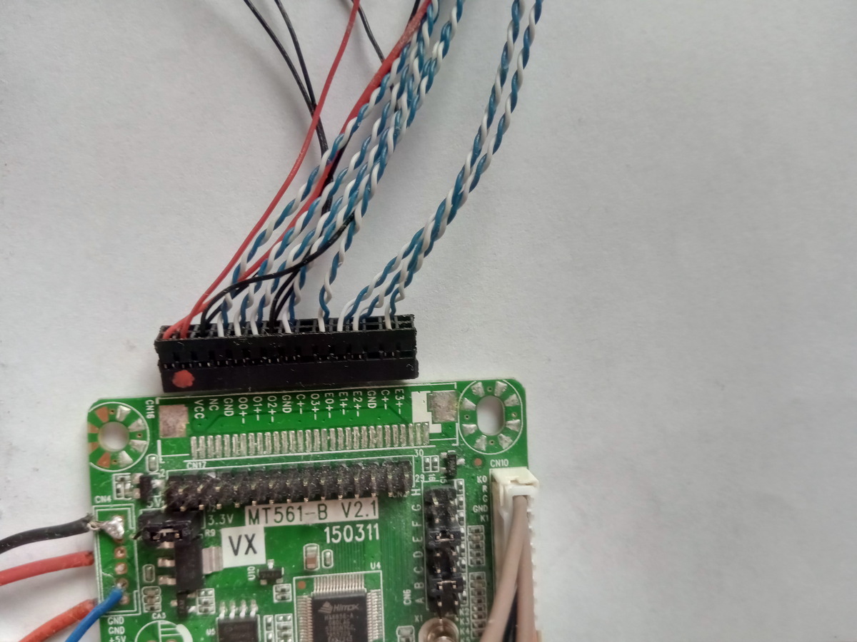

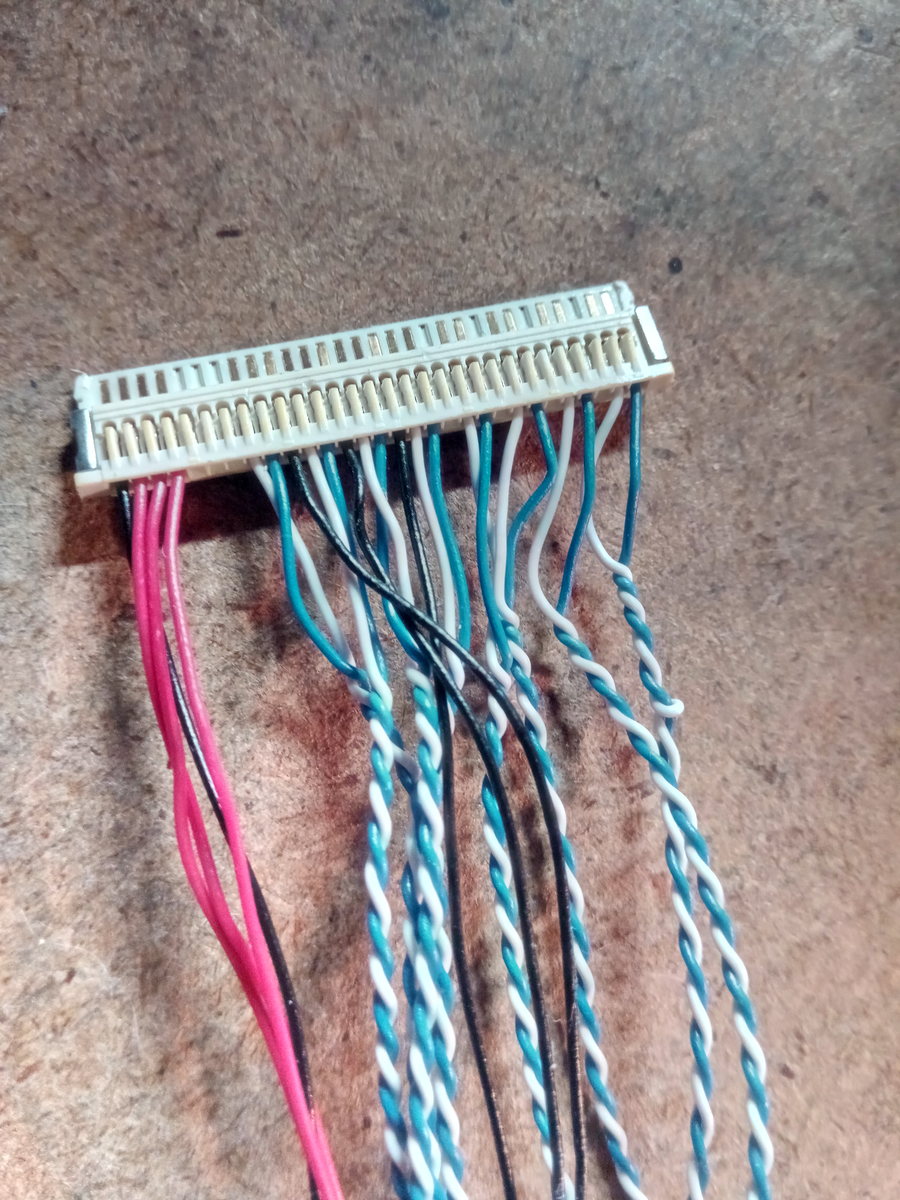

Patrick schrieb:
Patrick schrieb:
> Ich habe die Belegung jetzt wieder so als das LCD zumindest hell wurde
Was auch auffällt, du hast die EDDID Pins (pin 6+7 DDC clock+Data) nicht
angeschlossen. Hat Thomas gerade auch schon erwähnt. Das meinte ich

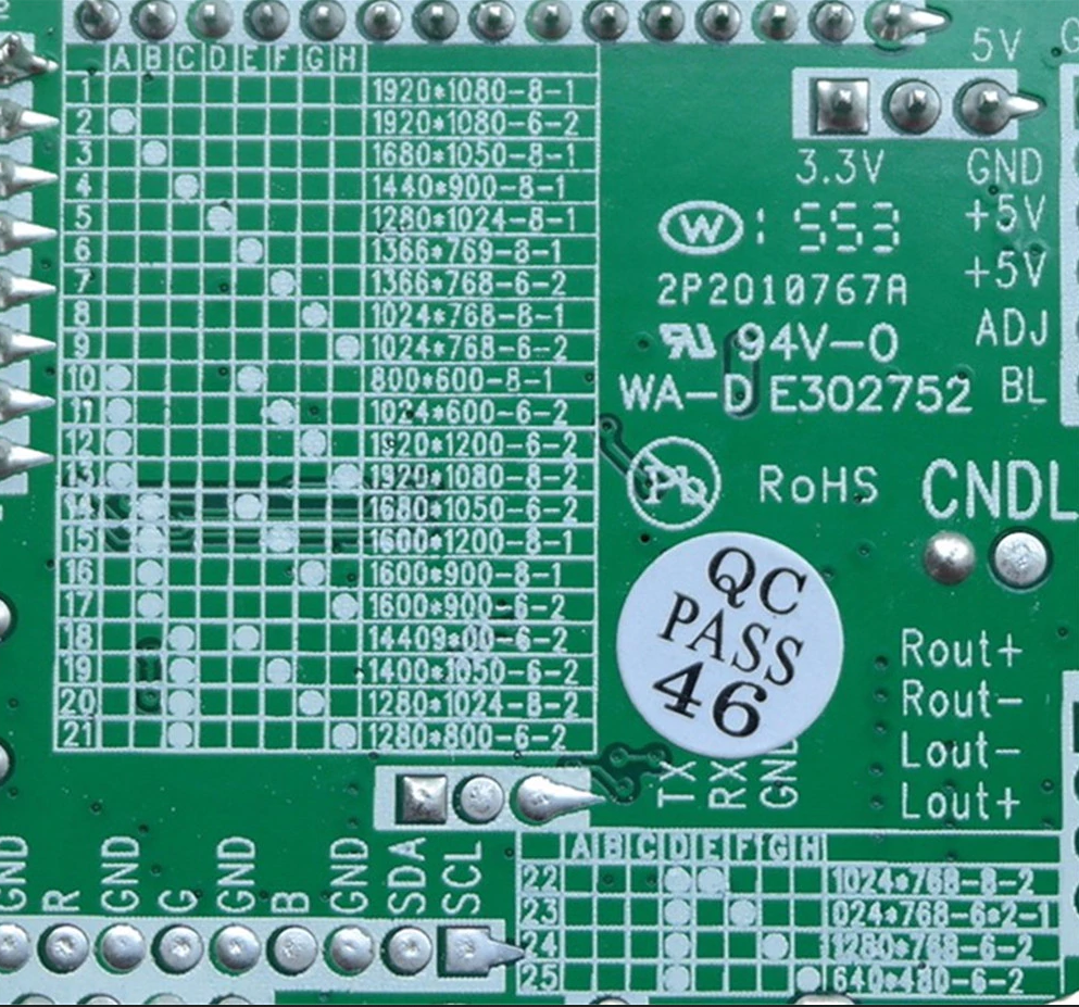

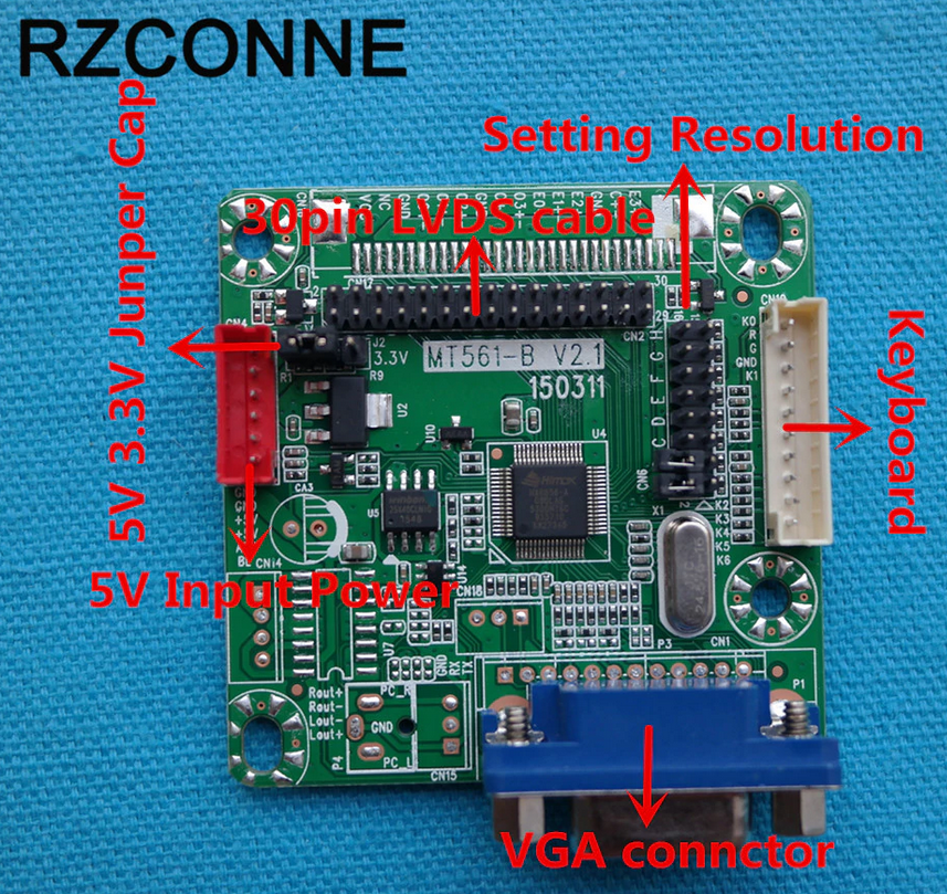

schon mit nicht korrekter Konfiguration des Controllers. Und ja, deiner
(Mt561-b v2.1) wird per Jumper konfiguriert.
Von deinem Bild erkenne ich das du Jumper C + F gesetzt hast.
Laut der Dokumentation hust des Mt561-b v2.1 Controllerboards:
https://de.aliexpress.com/item/32699673982.html
(siehe auch Anhänge Mt561-b_v2.1_front.png und Mt561-b_v2.1_back.png)
Jumper bedeutet C + F: 1400x1050-6-2 (Konfiguration Nummer 19)
Also Dual-LVDS mit 6bit und einer Auflösung von 1400X1050 Pixeln.
Das entspricht deinem Display. Okay.
Auch Jumper J2 steht auf 3.3V (rechts). Okay.
Damit sollte die Konfiguration des Controllerboards korrekt sein. Okay.

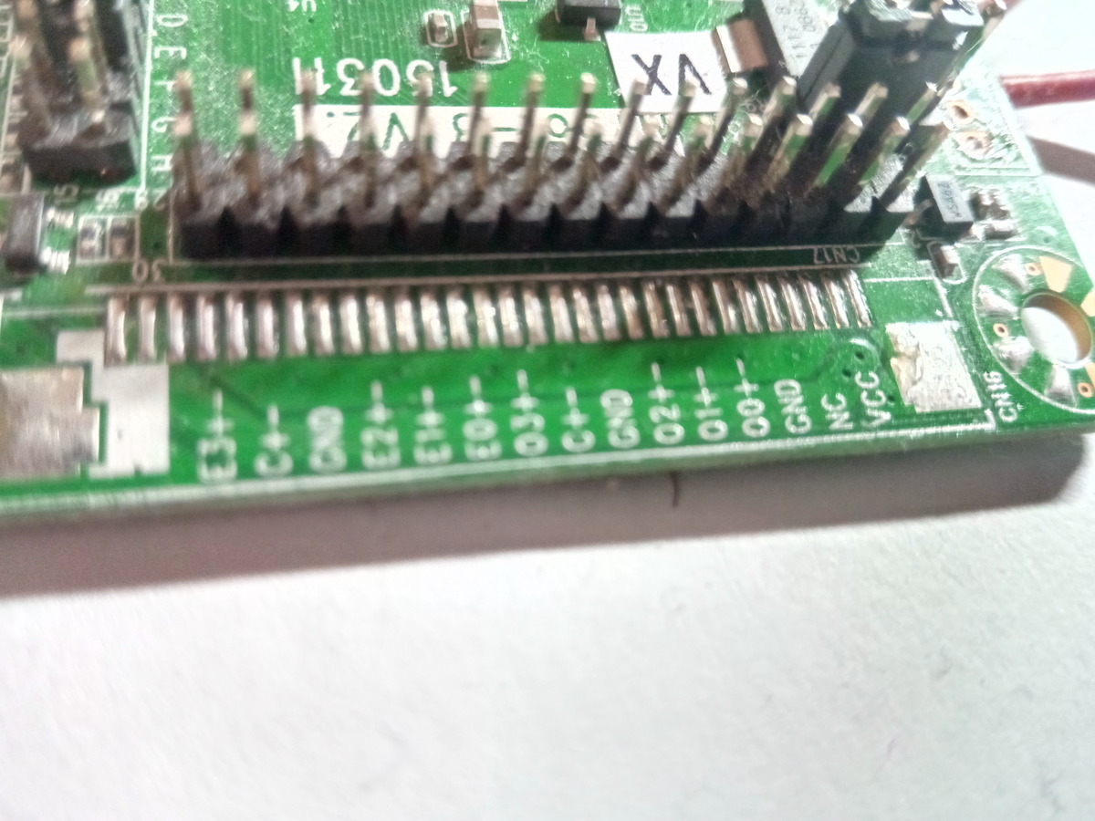

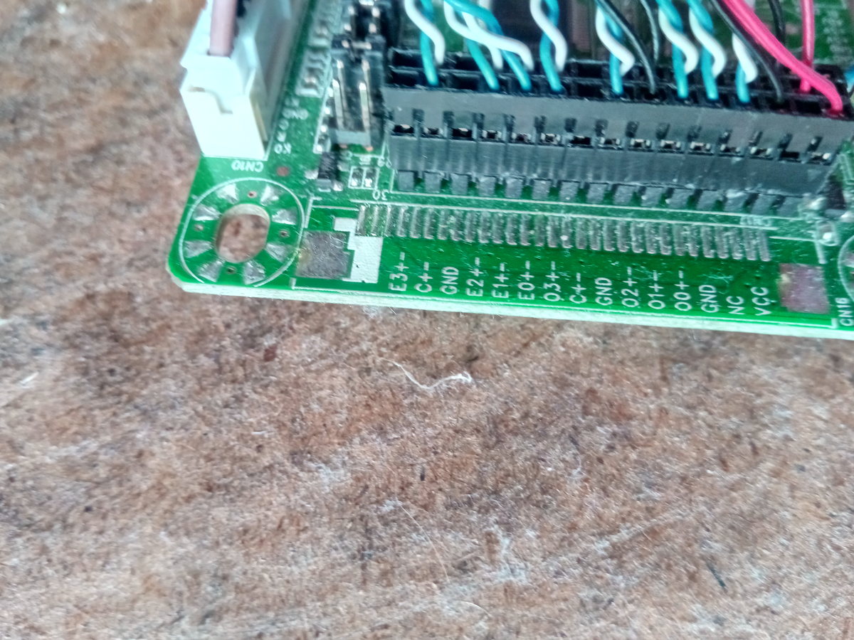

Könnte es evtl. sein, dass die in der Dokumentation des Mt561-b v2.1
Controllerboards für den Stecker CN2 (Mt561-b_v2.1_CN2.png) genannte
Belegung jeweils LVDS x- und x+ Signale vertauscht?
Also pin 7+8, pin 9+10 usw.
Ich frage das, weil auffälliger Weise alle Quellen auf den ich
Verdrahtungen dafür gesehen habe die weißen Drähte (welche
üblicherweise/oft für LVDS x- verwendet werden) auf den geraden Pins (8,
10, ...) hat.
Dies ist weniger wahrscheinlich - aber möglich.

Patrick schrieb:
> VID_20191116_112954.mp4
Patrick schrieb:
> Ich habe noch ein kleines Video vom Blinklicht gemacht
Das es komische Blink-Effekte gibt, wenn du das Display-Kabel falsch
herum einstecket ist irgendwie verständlich.
In dem Video sieht man auch noch wie die Betriebs-LED und die
Display-Beleuchtung synchronisiert blinken. Das sieht aus, als wenn beim
Einschalten (von irgendwas) die Spannung zusammenbricht und es sich nach
der Spannungsrückkehr einfach wiederholt.
z.B. weil es ein Kurzschluss gibt oder die Spannungsquelle nicht genug
Strom liefern kann.
Ein Kurzschluss wäre z.B. ein falsch rum angeschlossenes Display-Kabel;
Pin 3 VCC <-> Pin 28 GND am Display vertauscht ist ein eindeutiger
Kurzschluss-Kandidat.
Wie sieht den das genannte Flackern aus, wenn du es richtig herum
einsteckst?

Hi
Ich habe die Datenkabel jetzt einmal umgedreht weil ich gesehen habe,
dass es dort auch einen Fehler
gibt(https://www.elektroda.pl/rtvforum/topic2859840-2430.html) die
Beschriftung ist falsch herum.
Das hat aber auch nichts verändert, von dem Bildschirm aus
> angeschlossen.
Wo müsste ich die an dem mt561-b anschließen? Ich habe da nur andere
Beschriftungen und bei manchen anderen Google Bildern werden die Pins
gar nicht verwendet(15742705307891785338535.jpg)
> 10, ...) hat.
Ich hatte die Belegung von Grund auf neu gemacht und da nicht auf blau
und weiß geachtet ( nur an die Polung, aber die Beschriftung war ja
höchstwahrscheinlich auch falsch herum auf gedruckt, wie oben
beschrieben)

Wer oder was hindert dich jetzt daran die Belegung mal Anhand der
Datenblätter mit einem Durchgangsprüfer zu testen? Du nimmst an das
Forenbeiträge über angeblich falsche Beschriftungen stimmen müssen?
Da du überhaupt kein Bild bekommst und du die Belegung selbst gemacht
hast würde genau in einer falschen Belegung den Fehler vermuten.
Also Displaykabel auf beiden Seiten anstecken und Durchgang bis zum
Controllerboard messen. Dann eine Liste mit Pinnummern auf beiden Seiten
machen.
Thomas
Das vermutest du also nur. Und das obwohl ich schon vor 3 Tagen erklärt
habe wo genau die Belegung des Kabels auf dem gelieferten Video *nicht
okay* ist.
Beitrag "Re: Lvds Laptopscreen"
Wäre es nicht die Aufgabe von Leuten wie dir Thomas die ständig nach
Bildern und Videos schreien diese auch mal anzuschauen?
Nagut der Patrick liest dafür die Antworten die er bekommt nicht
aufmerksam...
Patrick schrieb:
>> angeschlossen.
Garnicht, weil konfiguriert durch Jumper.
void schrieb:
> Das meinte ich
> Von deinem Bild erkenne ich das du Jumper C + F gesetzt hast. (...)

Beim durchmessen wird bei allen Paaren 2v angezeigt nur bei oddclkin+-
und Evenclkin+- nicht da wird irgendwas mit -0.4v angezeigt (VSS und gnd
3.3v)
Weiß zufällig noch einer was wo der Fehler liegen könnte
