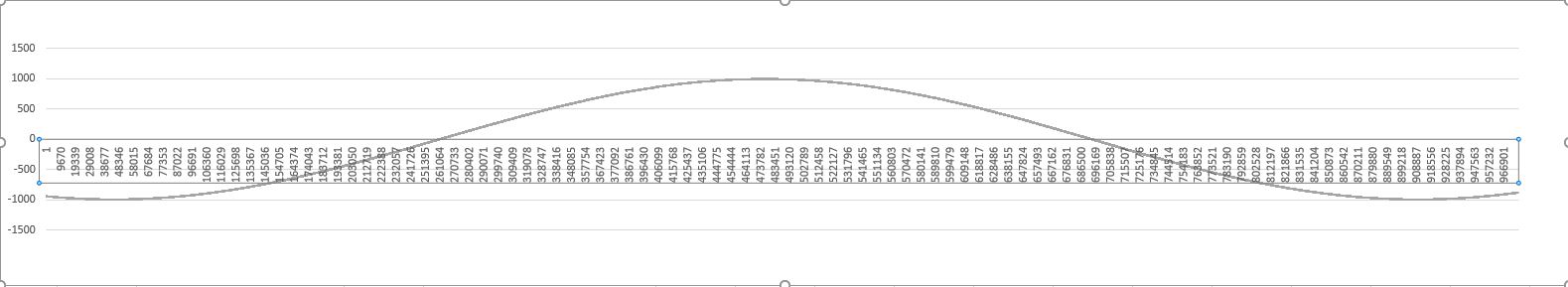

ich habe mal eine Frage und möchte ich mit einem ADC über SPI ein Signal
am Raspberry-Pi auslesen. Im Datenblatt ist der ADC mit 1 MSps bepreist.
Jeder Messtwert ist 2 Byte (inkl Führungsnullen groß)
Um dem 1 MSps zu kommen wird die Taktleitung auf 15.6 Mhz getaktet.
Macht ziemlich genau 1,024*10^-6 Sekunden pro Messwert.
Um die Geschwindigkeit zu überprüfen habe ich 1 Sekunde lang ein 1 Hz, 1
V Sinus-Signal aufzeichen lassen. Dabei kommt der Graph aus der
Abbildung raus, die Taktung scheint also etwas niedriger zu liegen als
die 15,6 Mhz. Wisst ihr woran das liegt und wie ich den Messwerten einen
Zeitpunkt in Referenz zum ersten Messwert zuordnen kann ? Ich hatte
gehofft, die Messwerte mit n*1,024 Mikrosekunden durchnummerieren zu
können.
Gast #6024280
Das Sampling selbst wird gemäß der Doku im DMA Controller durchgeführt
und sollte doch daher eigentlich keine Verzögerung aufweisen, oder doch?

#6026313
Ja, wie jetzt?
Du willst 15600000 Bits pro Sekunde haben und stellst das als Takt ein.
Der SPI-Master hat aber die Angewohnheit, 8 bits abzufragen und dann
abzugeben, danach kommen die nächsten 8 bits.
Effektiv braucht er für 8 bits also z.B. 8,5 Zeit. Und schon ist deine
Samplerate durch, denn der Takt ist mit 15,6MHz festgelegt, macht aber
eben immer ein kleines Päuschen alle 8 Bits.
Halt mal nen Ossi dran, dann siehst du das. Das ist kein konstanter
15,6MHz-Rechteck.
Also macht man normal die SPI-Rate höher und stellt das System nicht auf
15,6MHz Takt sondern auf 1Msps ein, d.h. jede Mikrosekunde wird ein
"Samplestart" geschickt und dann die Werte eingelesen und
weggespeichert.
Mit den Pausen umzu muss man dann eben 18, 20 oder noch mehr MHz
SPI-Takt einstellen, und zwar so lange, bis man am Ossi sieht, das
zwischen 2 Samples eine kurze Ruhephase ist.
In deiner Situation ist das nicht der Fall, die Anforderung eines neuen
Samples kommt schon, während das vorherige noch eingelesen wird.
#6026553
Und schon falsch. Wenn pro Meßwert 2 Byte übertragen werden müssen, dann
braucht man mindestens 16MHz SPI-Takt für 1Msps.
> Um die Geschwindigkeit zu überprüfen habe ich ...
Du kannst die SPI-Taktfrequenz nicht auf beliebige Werte einstellen. Die
wird mit einem Frequenzteiler aus dem CPU-Takt abgeleitet, kann also nur
ein ganzzahliger Bruchteil der CPU-Frequenz sein. Der SPI-Treiber im
Linux-Kernel akzeptiert andere Frequenzen zwar, rundet die tatsächlich
verwendete Taktfrequenz aber auf den nächstliegenden möglichen Wert.

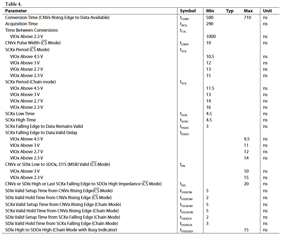

Echt ist das so? Ich hätte vermutet, dass man auch die Länge in Bits
einstellen kann, hier dann eben auf 16.
Und auch 16 MHz SPI-Takt reichen üblicherweise nicht.
Um welchen ADC handelt es sich denn? Die allermeisten ADCs geben die
Daten nämlich nicht dauerhaft aus, sondern haben verschiedene Zustände.
Und nur in einem der Zustände kann man die Bits heraustakten. Als
Beispiel mal ein Bild eines 16 Bit 1 Msps ADCs, dem AD7902, Datenblatt:
https://www.analog.com/media/en/technical-documentation/data-sheets/AD7902.pdf
Auf Seite 18 Figure 39 ist das Timing aufgemalt, und auf Seite 5 in
Tabelle 4 stehen die Werte drinnen. Beides im Anhang als Bildchen.
Ein Zyklus sind also minimal t_cyc 1000ns, das macht 1MHz, passt.
Während der Conversion Phase werden keine Daten ausgegeben. Diese Phase
dauert t_conv minimal 500 ns.
Dann hat mal also nur noch maximal 500 ns Zeit die 16 Bits abzuholen.
Macht 500 ns/16 = 31.25 ns entspricht 32 MHz.
Jetzt kann der Stein aber mit t_sck minimal 10,5 ns wenn er mit 5V
betrieben wird. Das sind schon 95,24 MHz. Dann dauert es nurnoch 168 ns
um die Daten zu lesen. So kurz muss es aber nicht sein, denn t_conv
sollte maximal 700 ns lang sein. Also wählt man einen schön passenden
Wert mit dem sich gut arbeiten lässt.
Z. B. einen 50 MHz SPI Takt, dann sind das 16*20ns=320 ns um die Bits zu
lesen, drum herum ggf. noch etwas Pause zwichen den Flanken vom CS bis
zum Takt und der Rest wird dann als t_conv verwendet.

#6026735
Die meisten ADCs haben keine Taktquelle um SPI Master zu spielen. Und
wenn die einen Takt haben, dann wird oft nur der verzögerte Takt vom
Takteingang ausgegeben.
Ja man kann das mit einem externen Taktgeber und etwas Logikschaltung
lösen. Ist hier in dem Fall aber vermutlich nicht so.
Daher nochmal:
Welcher ADC wird hier verwendet?
