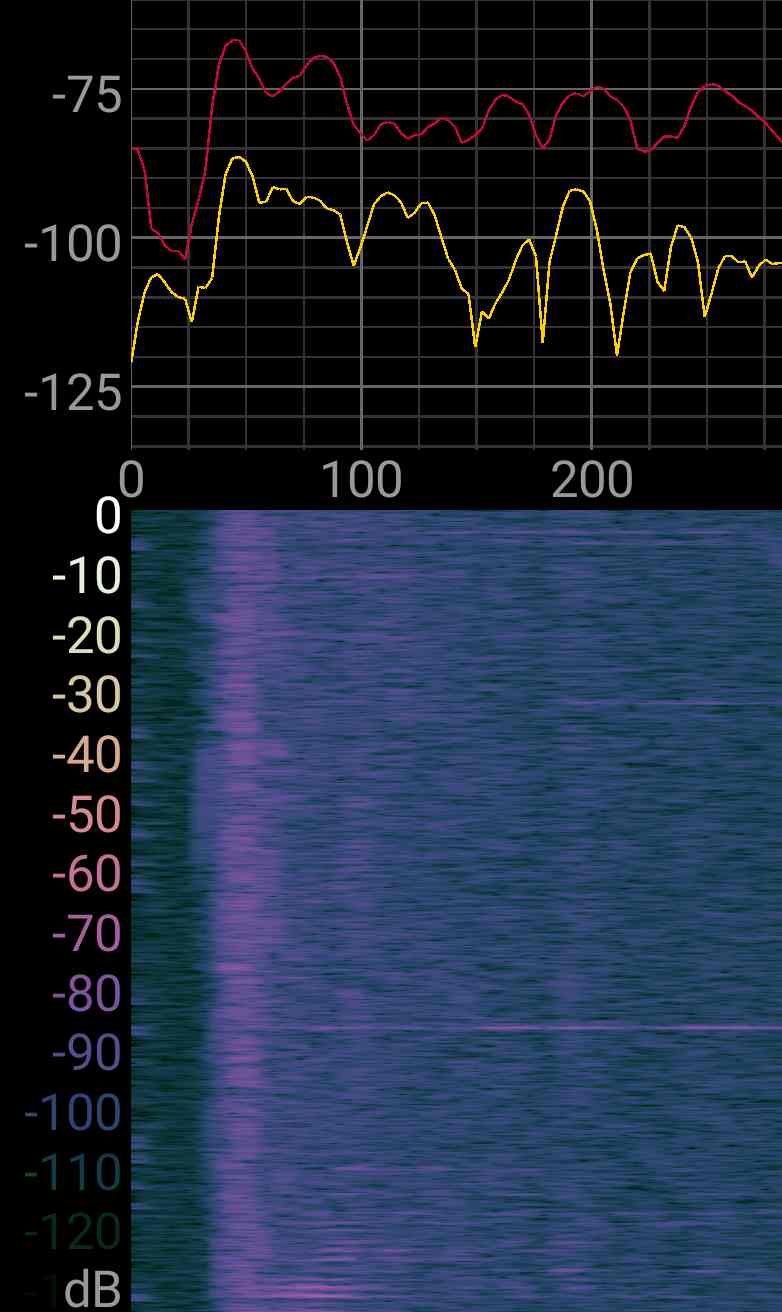

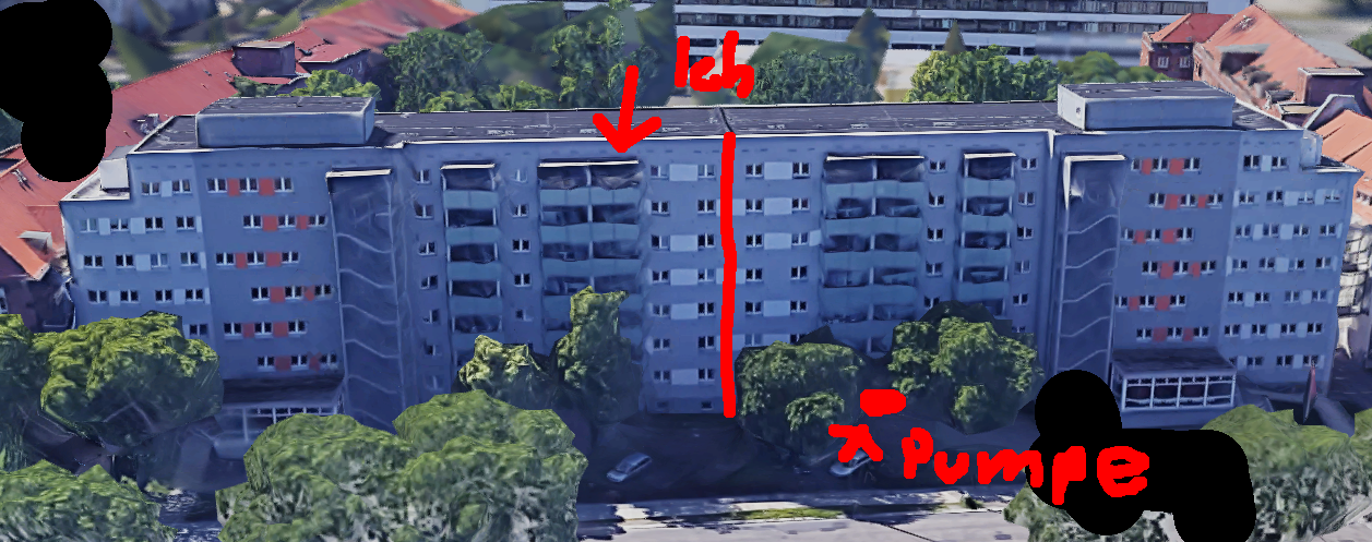

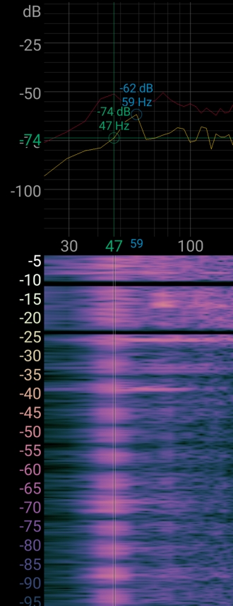

Hi Leute, Heute möchte ich mal von meinem Wohnproblem berichten. Eventuell gibt es ja auch Leute mit dem selben Problem und finden via Google hier her... Mir fällt zumindest kein anderes Forum ein wo ich dazu was schreiben könnte. Die wohnlichen Gegebenheiten: 2-Raum Wohnung im DDR-Plattenbau von Typ Mittelganghaus (saniert), 6. Etage (ganz oben). Wohnküche und Schlafzimmer und Bad, ~38qm². Das Problem: Ich habe ein nerviges Brummen in der Wohnung und ich kann mir nicht vorstellen dass das so sein muss/darf! Insbesondere abends kurz vor dem Einschlafen wenn die Lauscher auf volle Pulle Empfindlichkeit gedreht sind höre ich dieses tiefe periodische Brummen. Zuerst dachte ich dass das Brummen nur nachts aktiv ist, wie sich aber in der Messung herausstellt ist es den ganzen Tag aktiv. Wie in der Raumakustik so üblich verschwindet das Brummen in der Raummitte fast völlig und wird in den Ecken fast unerträglich. Es ist die Art Brummen wie wenn ein großer LKW oder Bus vor dem geschlossenen Fenster im Leerlauf steht. Da ich in der kleinen Wohnung nicht viel Spielraum habe mein Bett zu positionieren steht es natürlich an der Wand mit dem Kopf direkt in der Ecke... Die Messung: Also habe ich mein gesamtes hochwertiges technisches Repertoire eingesetzt (20€ SPL-Meter aus China :) und mein Smartphone) um das Brummen etwas "genauer" zu untersuchen, und vor allem aufzuzeichnen. Den Schallpegelmesser (WS1361, 3,5Hz-8,5kHz, +-1,5dB) habe ich via USB an meinen RaspberryPi angeschlossen und via Python Script (https://github.com/mepster/wensn) 24 Stunden Daten geloggt und dann geplottet. Wie sich herausstellte scheint das Brummen knapp derbe 50dB zu erreichen! Nicht mal mein Kühlschrank ist so laut. Mit der App Spectoid war dann auch deutlich zu erkennen das es sich um ~49Hz handelt. Das Brummen erscheint in periodischen Abständen und dauert immer etwa 22 Minuten und legt eine 33 Minuten Pause ein. Zu beginn einer Brumm-Periode scheint die Amplitude selbst um +-2dB zu schwingen, und zwar ~6mal in der Minute und zum Ende hin flacht das ganze immer mehr ab und wird langsamer. Die Vermutung: Als ich das Brummen das erste mal gehört habe dachte ich erst da hört jemand ständig Musik. Ich weiß wie fies Bässe durch Stahlbeton kriechen können und vor allem das eine Wohnung weiter so gut wie gar nichts zu hören sein kann. Musik schließe ich aber inzwischen kategorisch aus weil über 24 Stunden... Dann dachte ich evtl. hat meine Nachbarin eine Gefriertruhe an meiner Wand stehen. Hat sie aber nicht. Im übrigen hört sie bei sich in der Wohnung kein Brummen, entweder hört sie keine ~50Hz mehr so gut (altere Dame), oder bei Ihr ist tatsächlich nix zu hören... Neben Klimaanlagen auf dem Dach von Nachbargebäuden über Entlüftung eines Straßentunnels 500 Meter weiter weg kam mir beim Suchen im Internet noch eine Sache interessant vor, irgendwelche Pumpen im Keller. Ich kenne mich damit NULL aus aber anscheinend sind öfters Wärmepumpen das Übel von Störgeräuschen. Wir haben in der Tat im Keller im Hausmeisterzimmer ein Riesen Ding stehen das ich als Pumpe bezeichnen würde. Ich gehe seit einiger Zeit immer extra an diesem Raum vorbei um irgendwelche Geräusche zu identifizieren, aber nix, da ist nur ein leises Surren zu hören. Auch mit der Spectroid App und diversen Kellerecken, nix von den 49Hz zu erkennen. Mein nächster Versuch ist mal herauszufinden ob das surren mit dem Brummen in der Wohnung gleichzeitig aufhört, oder den Hausmeister mal zu fragen ob die Maschine in dem Raum zufällig Schaltzyklen hat die mit meinem Log übereinstimmen... Im Moment mache ich mir leider wenig Hoffnung das ich etwas daran ändern kann und spiele wirklich mit dem Gedanken mein Bett so auszurichten das der Kopf exakt in der Raummitte liegt. Ich bezweifel fast das die Vermietung willens wäre das teil neu installieren zu lassen, wenn sich herausstellen würde das im Keller die Riesen Pumpe nicht richtig entkoppelt wäre und sich nur ein Fuzzi im Haus darüber aufregt, so mal sich der selbe Fuzzi gerade schon über den fast 5 Monate defekten Fahrstuhl echauffiert hat :D... Werde weiter berichten...

Paul G. schrieb: > Die wohnlichen Gegebenheiten: > 2-Raum Wohnung im DDR-Plattenbau von Typ Mittelganghaus (saniert), 6. > Etage (ganz oben). Wie gesagt, versuche mal rauszufinden aus welcher Richtung in deiner Wohnung das Geräusch kommt. "6. Etage (ganz oben)" lässt auch vermuten, dass es evtl. vom Dach kommt, daher der Hinweis auf (Bad-)Lüfter. Vielleicht kannst du mit dem Hausmeister ja mal eine Dachbegehung machen und stößt dabei auf die Quelle des Übels. Im EG/UG kämen auch noch Kühlaggregate (z.B von Bars, Restaurants, sonstigen Ladengeschäften) in Frage.

Paul G. schrieb: > Auch mit der Spectroid App Was sagt die App über irgendwelche Oberwellen, die vielleicht nicht so laut sind und neben dem brummen kaum auffallen? 1500Hz/3000Hz? Drehzahl von Pumpen im Haus/im näheren Umfeld Was hat der Hausmeister nun gesagt zu den Schaltzeiten der Pumpe? keine Ahnung warum Micheal B. für seine Vermutung mit der Pumpen 14 Minuspunkte bekommt, und niemand dies erklärt Schaut auf das erste Diagramm und dann sagt, warum es nicht die Warmwasserzirkulations/Umwälzpumpe sein soll. ist doch eideutig erkennbar, kurz nach 5 stehen die ersten auf und duschen, dann starke Wasserabnahme bis kurz vor 20:00Uhr wenn die Kinder ins Bett gehen, dann duschen die Erwachsenen und kurz vor Mitternacht is dann Ruhe

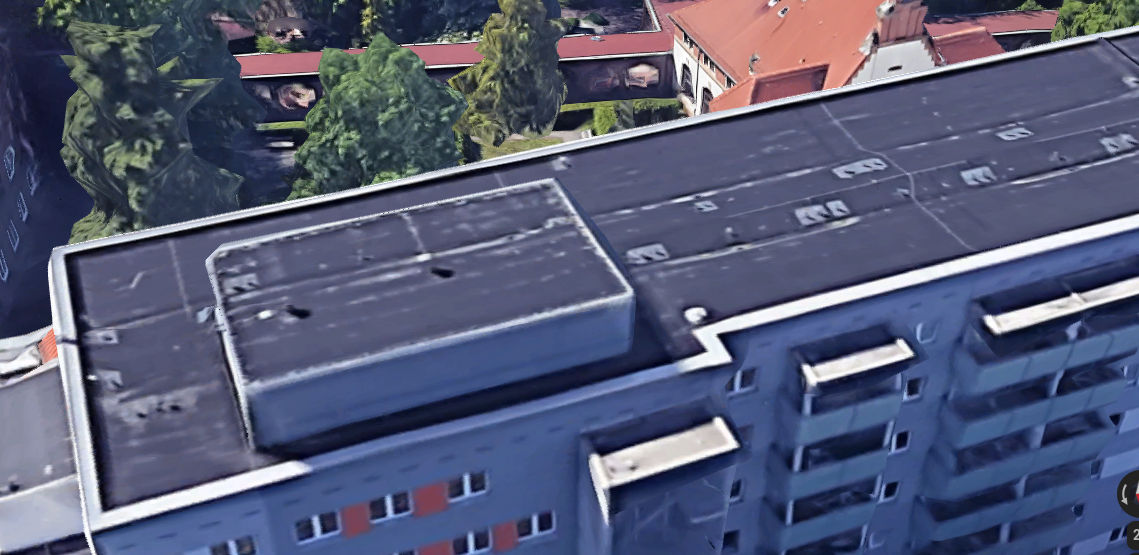

Hier sind alle Konstruktionsdetails zu deiner Wohnung einschließlich Umbauten: https://www.google.com/url?sa=t&rct=j&q=&esrc=s&source=web&cd=1&cad=rja&uact=8&ved=2ahUKEwjp7pf0tNPlAhWlMewKHf57A1MQFjAAegQIBBAC&url=https%3A%2F%2Fwww.bbr-server.de%2Fbauarchivddr%2Farchiv%2Fdokumente%2F3-4-01-2-wohnungsbauserie-wbs-70-6-3-t.pdf&usg=AOvVaw1kie9_pZOfpFx1yDbOu4mE Die Lüftungsmaschinen dürften in den beiden Dachaufbauten sitzen. Was sind das für Anbauten auf dem gekappten Obergeschoss? > Allerdings sind die Schächte am Boden und > der Decke zubetoniert, die gehen nicht durchgängig nach unten. Muss so sein, das ist die Brandabschottung. Ansonsten wurde bei der ganzen Sanierung der WBS viel Unfug getrieben, der die Wohnqualität nicht unbedingt verbessert hat (statt Doppelfenster mit Lärmschutzvorsatzfenster nur noch Thermofenster, Waschtisch im Bad direkt an die Wand zum Schlafzimmer gedübelt, Sicherungskasten tief im Versorgungsschacht über der Spüle, nur mit längsten Armen erreichbar, dicker Kabelkanal vom einstigen Einspeisepunkt zum Sicherungskasten, lustlos quer über die Korridordecke genagelt, völlig unberechenbares An- und Abschaltung der Lüftung usw. usf.). Bin nach der Sanierung umgezogen, war nur noch Scheiße.
Bernd G. schrieb: > Hier sind alle Konstruktionsdetails zu deiner Wohnung einschließlich > Umbauten: Interessant. Gibt's in dem Haus eigentlich noch den Müllschlucker (evtl. mit Presse im Keller...)?
Paul G. schrieb: > Sehr interessant Danke. Nun muss ich mal dumm fragen, was ist ein > Steigleitungsschacht? > > Sind das die Schächte wo die Wasseruhren drinne sind? Davon habe ich > zwei, in der Küche und im Bad. Allerdings sind die Schächte am Boden und > der Decke zubetoniert, die gehen nicht durchgängig nach unten. Im Bad > habe ich > dann halt noch einen Lüftungsschacht. Dort habe ich aber noch die > irgendwelche Luft oder Strömungsgeräusche gehört (außer bei Sturm). Ich > bezweifel das die aktiv belüftet werden. Ja über den Sanitärschächten (allerdings zwischen Küche und Bad) waren die, es gab sie auch passiv belüftet. Auch bei euch scheint das so zu sein. Oder es gibt Zentrallüfter in den beiden Dachkästen neben den Liftschächten. Das gab es in Mahrzahn-Hellersdorf auf den 11-ern auch die waren schon zu DDRzeiten zeitgesteuert. Aber auch in M.-H. finde ich die Lüfter nicht mehr auf Google Maps. Das Foto habe ich woanders her gegoogelt. Davon gab es auf jedem Aufgang ma 3 Stück Namaste

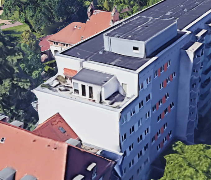

Was sind das eigentlich für helle Kästen, die ganz links und rechts aussen auf deiner Geschossdecke angebracht sind? Klimaanlagen?
Wäre es nicht denkbar einen Teppich zu verlegen bzw. mehr an Wände zu stellen (Bücherregal etc), was Schallrefektionen innerhalb des Raumes dämpft? Oder wirkt so etwas bei niedrigen Frequenzen nicht?
Joe F. schrieb: > Was sind das eigentlich für helle Kästen, die ganz links und rechts > aussen auf deiner Geschossdecke angebracht sind? Klimaanlagen? Das sind die Ausgänge der Luxusapartments zur Luxusterrasse :). Ansonsten kann ich keine "Pilzartigen" Lüftungsteile erkennen. Die hellgrauen Teile auf dem Dach sehen eher wie schöde Entlüftungsrohre aus. Da ist zwar noch so ein weißes Ding aber das steht nur einmal auf dem Dach, auf der anderen Seite fehlt das, würde mich wundern wenn das ein aktiver Lüfter wäre nur auf einer Seite vom Dach... Martin L. schrieb: > Wäre es nicht denkbar einen Teppich zu verlegen bzw. mehr an Wände > zu > stellen (Bücherregal etc), was Schallrefektionen innerhalb des Raumes > dämpft? Oder wirkt so etwas bei niedrigen Frequenzen nicht? Nein, glaube ich nicht. Ich hab mal im Nubert-Forum gelesen was für ein baulicher aufwand betrieben werden muss um Raummoden entgegen zu wirken die besonders gerne zwischen 30 und 60 Herz liegen. Bevor ich dann Kleiderschränke durch die Landschaft schiebe stelle ich wie gesagt einfach mein Bett in die Raummitte. Dort ist so gut wie nichts von dem Brummen zu hören. Winfried J. schrieb: > Oder es gibt Zentrallüfter in den beiden Dachkästen neben den > Liftschächten. Wenn ich mich traue schau ich da oben mal raus... Joe F. schrieb: > Bernd G. schrieb: >> Hier sind alle Konstruktionsdetails zu deiner Wohnung einschließlich >> Umbauten: > > Interessant. > > Gibt's in dem Haus eigentlich noch den Müllschlucker (evtl. mit Presse > im Keller...)? Nein. Bernd G. schrieb: > Waschtisch im Bad > direkt an die Wand zum Schlafzimmer gedübelt, Sicherungskasten tief im > Versorgungsschacht über der Spüle, nur mit längsten Armen erreichbar Nein und Nein. Das wurde gegenüber der Wand angebracht. Wie gesagt die haben hier die WE komplett umgebaut, mit teils so was wie Gipskarton zu meinen Nachbarn.

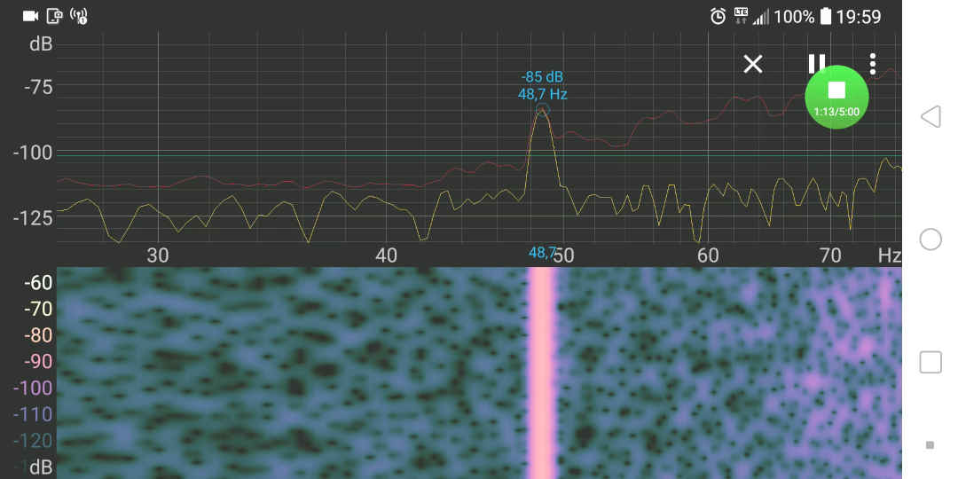

Paul G. schrieb: > Hi Guter Ausschnitt des Spektrums, gefällt. Könnte es sich um ein Dingsda-Haus handeln? Ein Dingsda-Haus ist ein Haus, das eine benennbare Eigenschaft hat, die mir leider momentan nicht einfällt. Aber ich kann das umschreiben g Es gibt Häuser von ähnlicher Beschaffenheit wie das von Dir gezeigte, die keine Heizkörper haben, sondern wo Warmluft über Löcher in der Wand eingeblasen wird. Das scheint energiesparend und klimatisch günstig zu sein. Ich nehme an, daß in der Zwischenwand Rohre verlegt sind. Da gibt es viel Gelegenheit, zu brummen bzw. über Luftströme Dinge zum Brummen anzuregen. Kam nur als Idee, weil das Brummen evtl. wie beschrieben von der Jahreszeit abhängt.
Jürgen S. schrieb: > Dingsda-Haus "Passiv-Haus" hast du vermutlich gemeint.
Matthias L. schrieb: > "Passiv-Haus" hast du vermutlich gemeint. Bingo :)
Dirk J. schrieb: > Vielleicht brummt ein Relais/Schütz? Der brummt mit 100Hz.

Mit der kostenlosen App Spectroid habe ich herausgefunden das es der Kühlschrank vom Übermieter ist der eine Frequenz von 50 hz hat.
Mit freundlichen schildern des Problem durfte ich die Wohnung des Mieters betreten und dieser ließ mich forschen. Wir haben deinen Kühlschrank vom Strom genommen und im selben Moment war das brummen in meiner Wohnung weg
Geholfen hat in meinem Fall eine Kombination aus Gummipuffern für Waschmaschinen (Marke:Kirchhof) (Baumarkt), und Schallisolierung für Waschmaschinen (noma rub 10mm Sandwich Pad 15cmx15cm)
Ich habe diese beiden Produkte übereinander unter jede Ecke des Kühlschranks getan. Erst die sandwichplatte auf die Fliesen, dann darauf den Gummipuffer.
Laut meiner App ist die Frequenz nun 7-9 db leiser. Das macht einen riesen Unterschied. Ich nehme es jetzt nicht mehr wahr und kann in ruhe schlafen

Spectroid ist da wirklich sehr nützlich, um das eigene Gehör zu "ergänzen". Letztes Jahr musste in einem der oberen Geschosse unseres Hauses in einer Wohnung ein Wasserschaden saniert werden. Hierfür wurde ein Lufttrockner aufgestellt, der drei Wochen lang am Stück lief. Der Körperschall breitete sich entlang einer tragenden Stahlbetonwand über alle Etagen aus. Auch hier war die typische, etwas unter 50 Hz liegende Frequenz und eine Schwebung hör- und messbar. Aufgrund der Schwebung und dem Umstand, dass das Brummen manchmal stundenweise deutlich leiser wurde, nehme ich an, dass es zwei Trockner waren, deren Brummen sich überlagert haben. Die Hausverwaltung wusste auf Nachfrage von dem Wasserschaden und dem betroffenen Nachbar war es furchtbar unangenehm, aber bevor Schimmel entsteht musste man eben rund um die Uhr trocknen. Mit dem Wissen über Ursprung und voraussichtlich baldigem Ende des Brummens lies es sich für die restliche Zeit gut aushalten.
Ja, war hilfreich mir zu "beweisen", das gut 80% des Brummens mein Tinnitus ist, bzw. das ich überhaupt einen habe. :( Der "Rest" kommt von einer Autobahn, alles was da so keucht und stinkt, hinterlässt seine Spuren im Diagram um die 50Hz, vor allem LKWs die beschleunigen. Was mich in Unkenntnis meine Tinnitus, Wahnsinnig gemacht hat, war das selbiger natürlich nicht, mit den Ereignissen auf der Autobahn korrelierte.

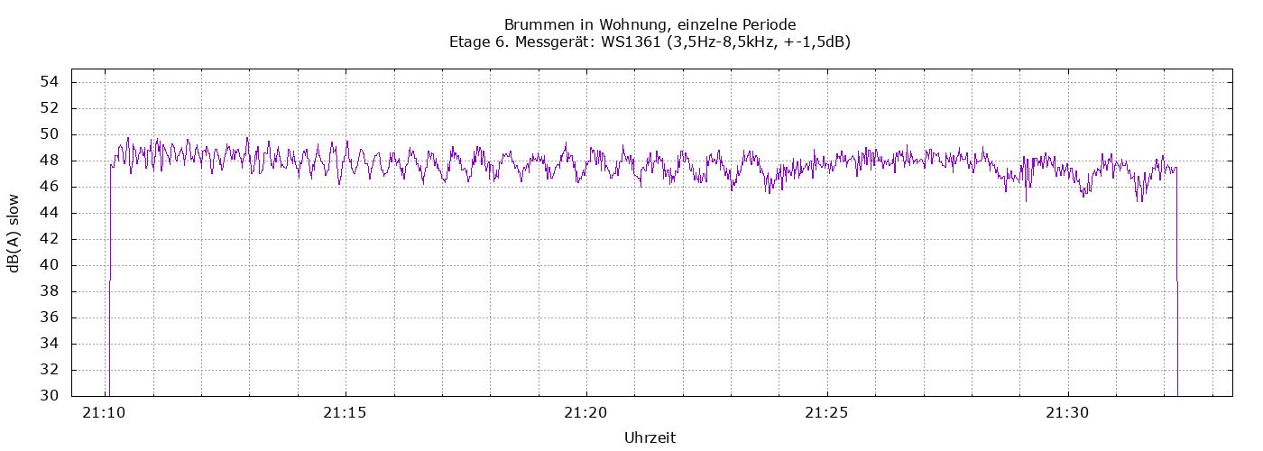

Hast Du denn da schon mal eine Messung mit einem Gerät, welches den Pegel in dBA anzeigt, gemacht? Ohne eine solche Messung hast Du keinerlei MNöglichkeiten zu einer juristischen Lösung. Solche Mess- geräte kann man auch ausleihen. Vielleicht kann Deine örtliche Verbraucherberatung da weiterhelfen.

Mit Spectroid ... deutlich zu erkennen das es sich um ~49Hz handelt.

Trafos brummen an 50 Hz Netzfrequenz mit exakt 100 Hz, weil 2 Halbwellen mit jeweils einem Leistungsmaxima auftreten.
Weil die gemessene Frequenz knapp unter 50 Hz ist, liegt es nahe, dass es ein Asynchronmotor ist, denn dessen Drehzahl ist ebenfalls knapp unter der Drehzahl des 50Hz-Drehfeldes (z.B. 2950 U/min / 60sec = 49 Hz).
