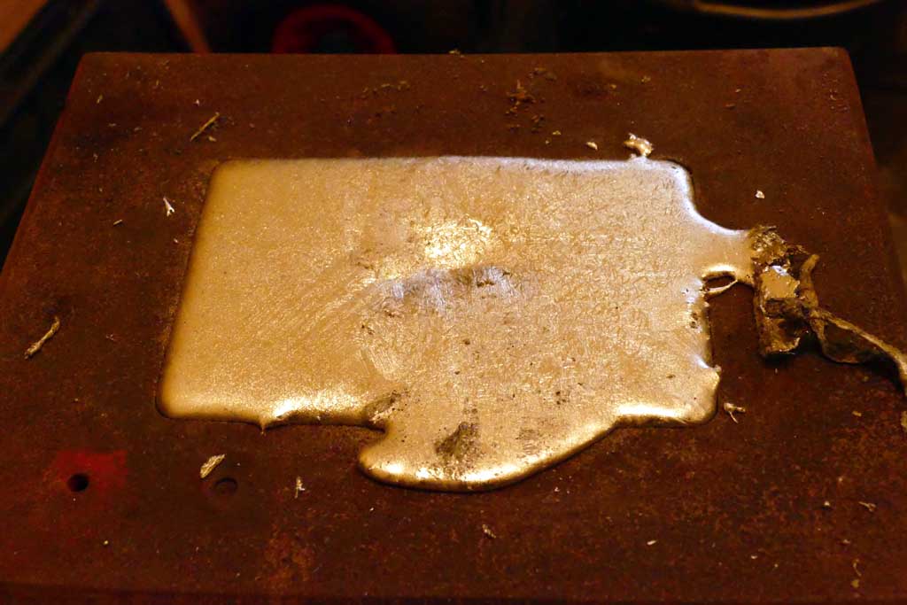

Gast #6034286
Oh, witzig.
Das habe ich tatsächlich noch nie so voll gefüllt.
Ganz schön große Oberflächenspannung...
Evtl. wäre es aber mal sinnvoll das zu bei uns zu testen.
Danke fürs Bild!
