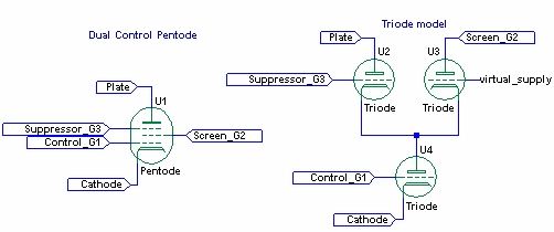

natürlich andere Lösungsmöglichkeiten gibt. Ein amerikanischer
Radiofreund hat eine geeignete Grundschaltung, einen 2- Quadranten-
Balance- Modulator mit doppelt gesteuerter Penthode- gebaut und dazu
einen Bericht veröffentlicht.

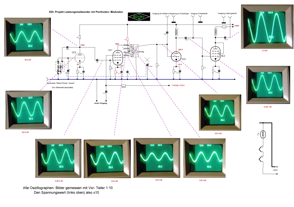

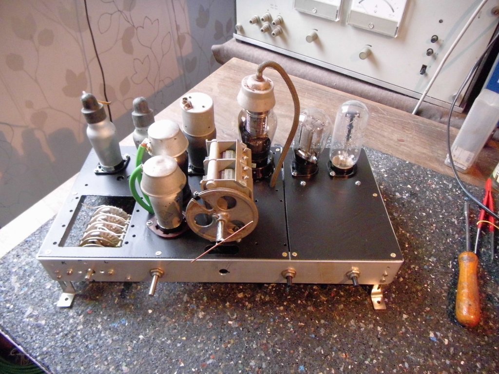

Ich habe mit meinen Mitteln jetzt so ein Gerät gebaut, und möchte
möglichst historische Hintergrund- Informationen zum Projektbericht
aufbereiten.
Edi

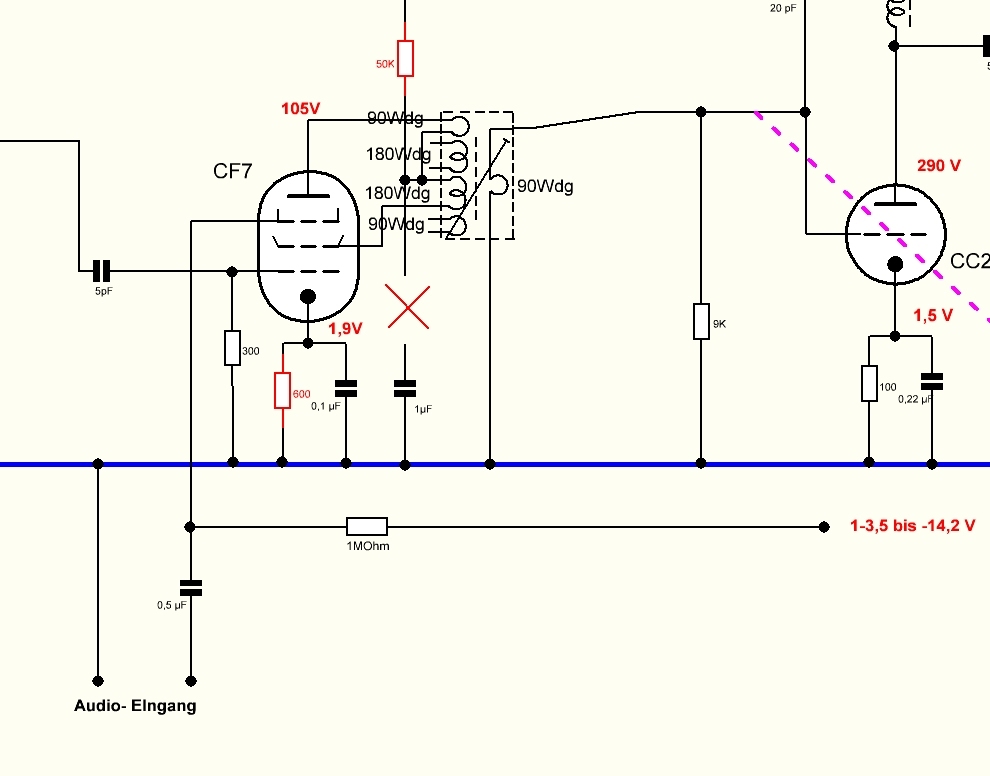

Ich entschied mich wegen der Forderungen nach hohem Modulationsgrad und
hoher Bandbreite für die genannte Balancemodulator- Schaltung, sowie für
den A- Betrieb.
Idealerweise benötigt man keinen Schwingkreis nach dem Oszillatorkreis.
Der Modulationsgrad soll max. 100% betragen können, mein Aufbau kann es-
es ist aber überhaupt nicht sinnvoll, den maximalen Modgrad anzuwenden,
weil viele Geräte damit nicht klarkommen.
Ja, der Wirkungsgrad ist schlecht, aber auch wieder nicht sooo schlecht
! Jede Eintakt- NF- Endröhre in den alten Radios arbeitet so.

von Edi M. (edi-mv)
@Gerhard O.,
Im RMorg schrieb ein ehemaliger Fachmann, daß man (zuletzt) bis 60, max.
etwa 70% AM- modulierte.
Werkstatt- Geräte gingen bis in die 60er bis 30%, wahrscheinlich drehte
man bis dahin nicht so sehr auf.
Über 70% geht durchaus, aber etliche Geräte kriegen dann die Krise, da
wird der Demodulator "überfahren", und das klingt nicht schön.
Diodenmodulator.. habe ich von gelesen, aber auch da gibt es keine
konkreten Infos für reine AM- Schaltungen, diese Mod verwenden
Funkamateure für Seitenband- modulation.
Die Balancemodulator- Schaltung erwies sich als bisher beste Schaltung,
aber auch diese ist nicht einfach in Gang zu bringen. das mag aber zum
großen Teil an meiner materialwahl liegen.
Funktioniert jedoch Top. Ist bei mir in Betrieb, sehr geringer
Ausgangspegel im Mikrowatt- Bereich, nachfolgend eine Treiberstufe, die
jedoch auch keine Leistung liefert (ca. 10 mW !), aber ausreichend
Spannung für eine kleine Endröhre.
Wie geschrieben- das Projekt ist nur teilweise vergleichbar  mit
üblichen Schaltungen.

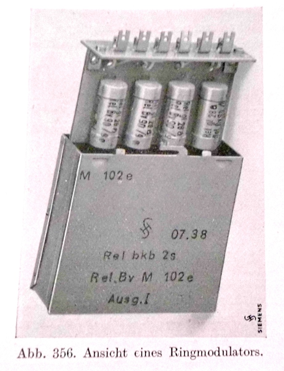

von Gerhard O. (gerhard_)
Wäre es Stil verletzend auf eine IC Schaltung hinzuweisen? Der MC1496
kann eine sehr gute Modulationsqualutät ohne irgendwelche Spulen
erreichen. Siehe hier:
http://www.philadelphia.edu.jo/academics/abusbeih/uploads/Analog_Communications_Lab/Exp_3.pdf
In meiner Lehrzeit bauten wir einen einfachen Germanium Dioden AM
Modulator auf wo HF und NF in Serie geschaltet war. Am Oszi sah das
modulierte AM Signal sehr sauber aus.
Mit Ringmodulatoren muß man etwas aufwendig arbeiten um eine saubere
Modulation zu erreichen. Auch Symmetrie der Trafos ist wichtig.
Hier ist noch eine gute Modulatorschaltung:
http://musicfromouterspace.com/analogsynth_new/THE_CAVE/Ring%20Mod%20Old%20Design%20I/RingModulator.htm
Am besten sind aufwendigere Schaltungen die sich strikt an die Umsetzung
der mathematischen Theorie halten. Die üblichen einfachen und
traditionellen Scaltungen haben alle mehr oder wenige ihre Fehler.
Deshalb wäre ein Ringmodulator eine pure Methode. Den Ringmodulator
könnte man auch in "schaltenden" Röhrenschaltungen realisieren. Die
Hauptsache ist, daß die Ringmodulator "Schalter" sauber arbeiten. Mit
Röhren ist das nicht so leicht zu erreichen. Verwende zumindest gepaarte
Dioden. Ein Gegentaktmodulator mit zwei Dioden dürfte auch nicht so
schlecht funktionieren. Du kannst ja immer noch einen Klasse A
Röhrenverstärker nachschalten oder eine Kathodenfolgerstufe. Man könnte
auch mit einen Ringmodulator DSB erzeugen und dann nochfolgend den

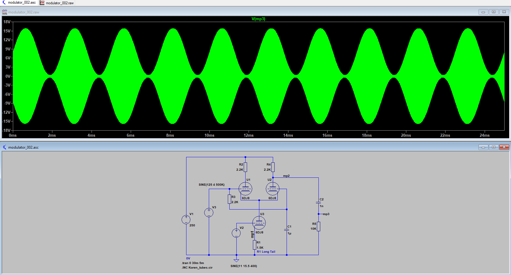

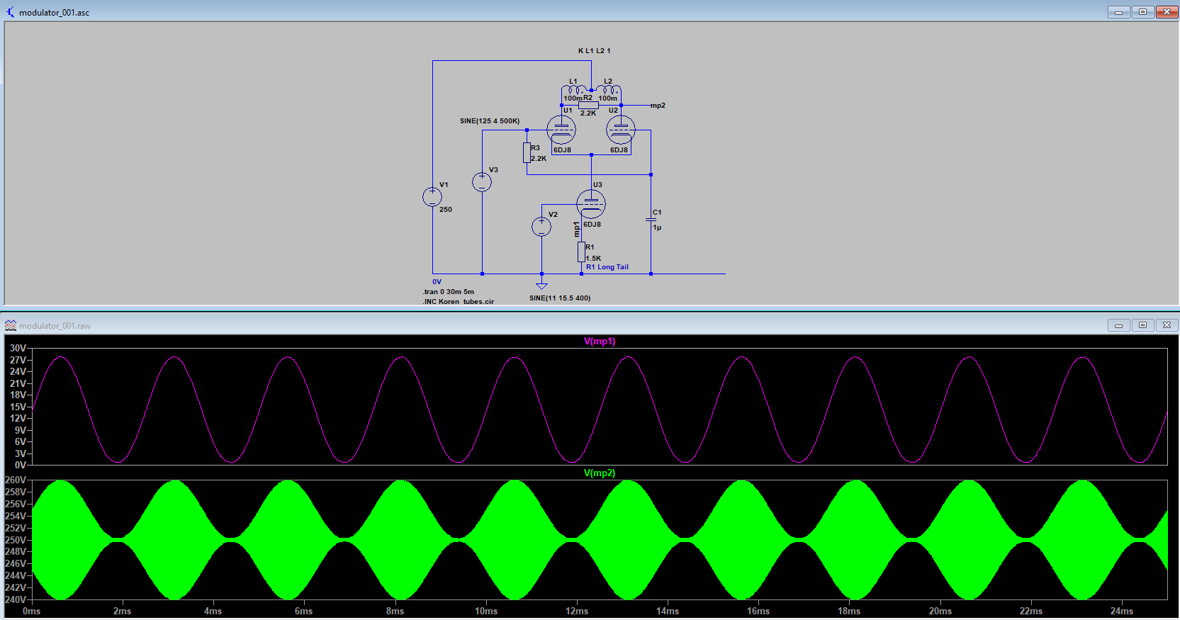

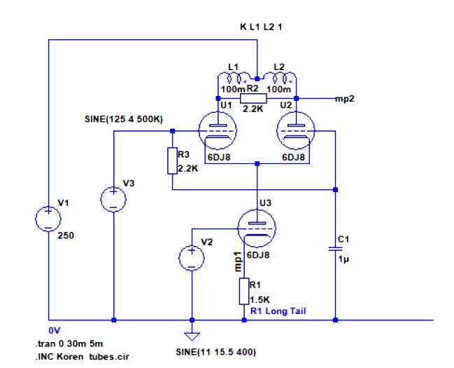

Der Autor der Balanceschaltung hat kaum Nichtlinearitäten, ich habe
solche, aber gering, da bin ich aber noch dran. Ich sehe da
Bauelementewerte als Ursache, die Uralt- Röhren sind normale
Radioröhren, während der Autor spezielle Penthoden, die für  für
Doppelsteuerung entwickelt wurden, verwendet. Ein anderer Radiofreund
hatte es erfolgreich mit modernen Novalröhren, gewöhnlichen Radio- und
Fernsehgeräte- Röhren, hinbekommen, wie gut, weiß ich aber nicht.

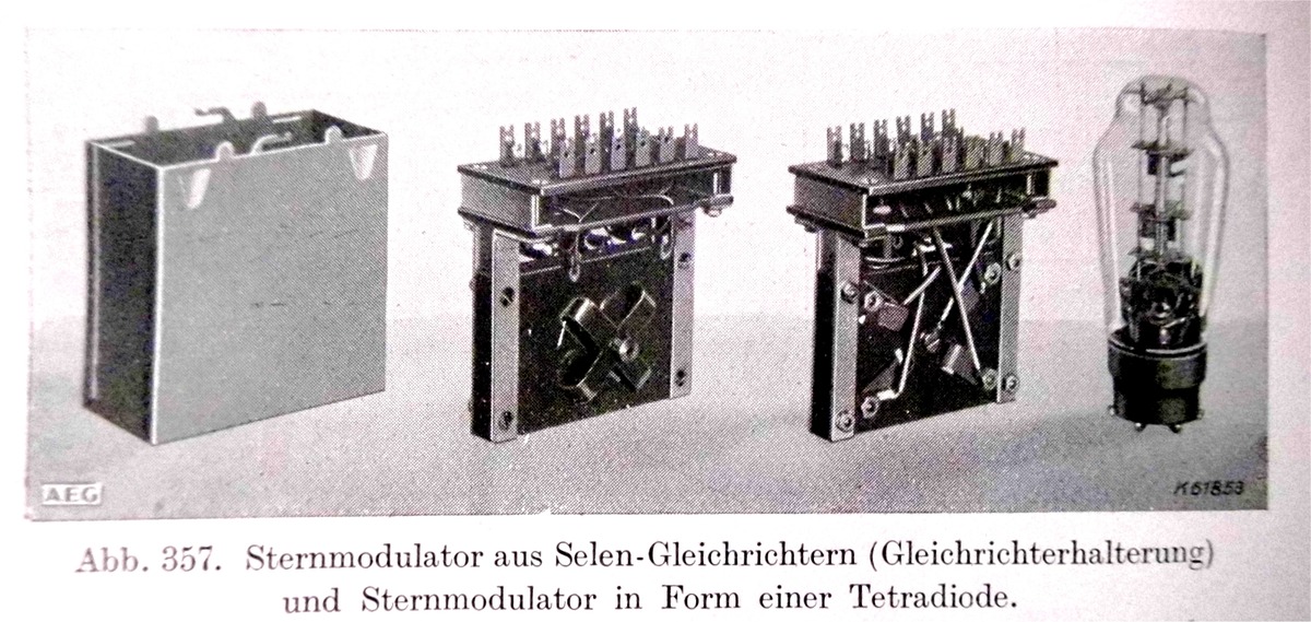

Mit Röhren geht Ringmodulator ! In den 50ern, vielleicht schon davor,
gab es spezielle Röhren, nämlich Mehrfach- Dioden, dafür, "Tetradioden",
also 4 Dioden in einem Kolben, später wurden diese durch
Halbleiterdioden abgelöst, damals noch ziemlich große Dinger, sind im
HF- Lehrbuch von Vilbig abgebildet.

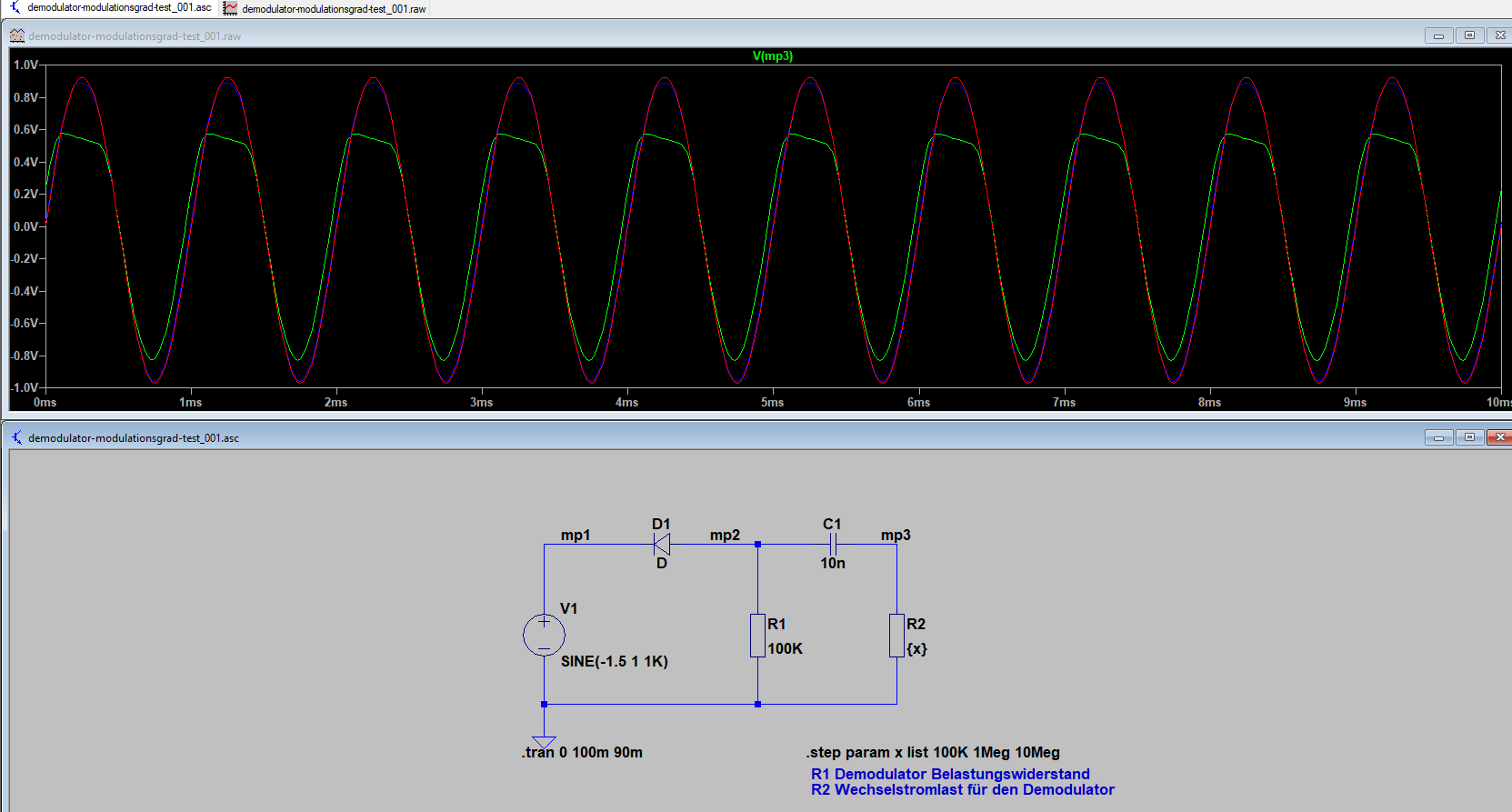

von oldeurope O. (Gast)
Ralph B. schrieb:
> Modulationsgrade über 70% hat man deswegen nicht angewendet, weil die
> Reichweite dann eingeschränkt wurde. Der Empfänger musst ja zur
> einwandfreie Demodulation ja noch den Träger im Modulationstal
> einwandfrei empfangen können.

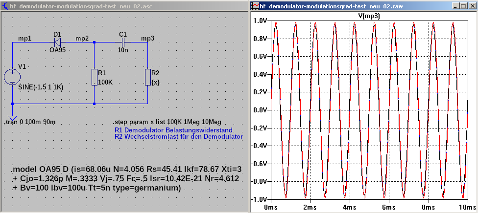

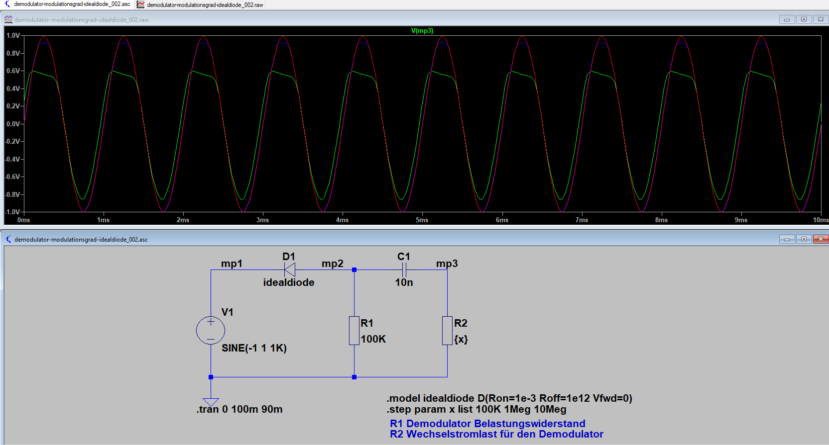

Im Gegenteil. Je höher der Modulationsgrad, desto besser ist
der Sender zu hören.
Es gibt, speziell aus der "Anfangszeit" Geräte, bei den
der Demodulator falsch dimensioniert wurde.
Da gab es dann Verzerrungen bei höheren Modulationsgraden.
Es gilt hier ein hohes Verhältnis zwischen Demodulatorbelastungs-
Widerstand und Wechselstrombelastung des Demodulators zu finden.
Bei korrekter Auslegung sind 100% Modulationsgrad kein Problem
für den Empfänger.
Anbei eine Simu die das Problem und seine Lösung veranschaulicht.
Grün: R1 = R2 Kommt leider manchmal ab Werk so vor, die Empfänger
zerren wie blöd.
Beispiel:
Stassfurt Imperial 46, ab der Modellreihe 49 ist dann endlich der
Groschen gefallen.

Ja, Oszillator, Modulator und Trennstufe meines Prjektgerätes sind
gebaut, und funktionieren sehr gut.
Für die Endstufe mußte ich eine Aufbauplatte anfertigen, weil ich auch
schon Platz für eine viel größere (Wehrmacht-) Röhre vorgesehen hatte,
falls es nötig ist, eine solche zu verwenden.
Ich denke aber, die wird nicht nötig sein.
So habe ich jetzt eine seltene Röhre in Dienst gestellt, die kaum
verwendet wurde, so kann die Lampe viele Jahre Dienst tun.
https://www.radiomuseum.org/tubes/tube_bl2.html
Eine sehr schöne Flasche, man kann das gesamte Innenleben sehen.

Ich habe die durchgehende A- Klasse darum verwendet, weil es eigentlich
gehen müßte, die modulierte Trägerschwingung mit ihrer Hüllkurve bis zum
Ausgang durchzuverstärken, wie ein NF- Verstärker- OHNE Schwingkreise.
Diese stehen meiner Forderung nach hoher Bandbreite entgegen-
Vorversuche mit anderen Schaltungen ergaben, ich müßte die Schwingkreise
bedämpfen, und die Abstimmung über einen großen Bereich, wie ihn ein
Meßsender bietet, war ebenfalls nicht einfach.
Eine Verdopplerstufe, wie in Amateursendern üblich, ist also nicht
möglich, es ist "Geradeaus- Betrieb", auch wenn der auch nicht optimal
ist- Stichworte Störeinstrahlung, Schwingneigung.
Die Oszillatorstufe koppelt über einen HF- Transformator aus, die
Trennstufe und Endstufe haben Drossel/ Kondensator- Kopplung.
Ich habe hier einen Transistor- Funktionsgenerator, der erzeugt
Frequenzen bis 10 MHz, und reicht die im Oszillatorteil erzeugt
Schwingung nur mit Verstärkerstufen ohne Schwingkreise an die
Ausgangsbuchse weiter.
so sollte das mit dem Projektgerät ebenfalls funktionieren.
Ein Ausgangsschwingkreis wird dennoch den Abschluß darstellen, zwecks
Anpassung an verschiedene Lasten.
Als Meßsender kenne ich nut einfache Konstruktionen, die nach dem
Modulator schon die Ausgangsspannung abgeben, außer der R6S "SMLR", der
aber nicht im A- Betrieb arbeitet.
Kann sein, daß nie jemand so eine Konzeption für einen Amateursender
verwendet hat,

Dieter P. schrieb:
> @Oldeurope
> So einfach dürfte es nicht sein, mit einer GE-Diode.
> Sehe grade, war zu langsam, ich möcht dann aber hier nicht
> weiter stören.
Das SPICE-Modell der Diode hat Is=16uA. Deshalb versagt die hier. Ich
denke der Parameter sollte eher 1uA sein.
Anbei mit Idealdiode. Es ist gut, die Ursache für die
Verzerrung zu begreifen. Es trifft nämlich auch Emitter-
Katoden- und Sourfefolger.
In der Simu gereriere ich nur die Hüllkurve, deren Scheitel
bei >=100% die Nulllinie berührt. Deshalb 1VDC und 1Vp für
die 1KHz Hüllkurve.
Es sei noch erwähnt, dass eine Röhrendiode eine kleine
Gleichspannung in den Stromkreis bringt. Das ist
hier vorteilhaft.

Ein kleiner Einwurf am Rande:
In "reiner" Röhrentechnik nutzte man den Sternmodulator. Vom Prinzip her
war der das gleiche wie der Ringmodulator, aber durch die andere
Anordnung der Trafowicklungen hatten alle vier Dioden eine gemeinsame
Kathode.

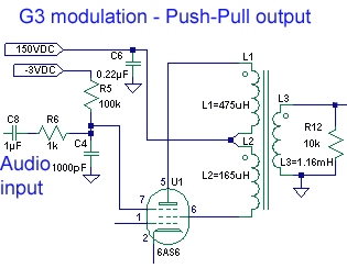

Natürlich haben die Rundfunksender und auch Amateursender
die Betriebsspannungsmodulation der Endstufe verwendet.
(Und machen das noch.)
Bei Rundfunksendern war dann der Übertrager des NF-Verstärkers
dafür, ein Trafohaus. Ich habe das als Jugendlicher selbst
beim Sender Langenberg gesehen.
LG
old.

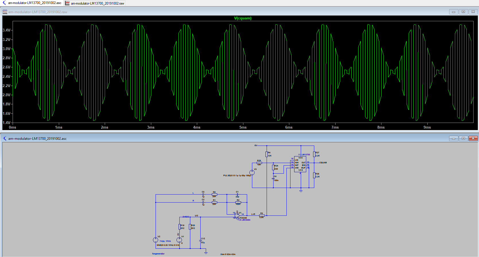

Anbei das AM-Modulations-Prinzip, welches ich in meinem neuen
Modulator verwende.
LG
old.

Leider ging sowas mit meinem Gerät nicht- da war der Platz zu begrenzt,
darum Balancemod mit Penthode in Doppelsteuer- Modus.

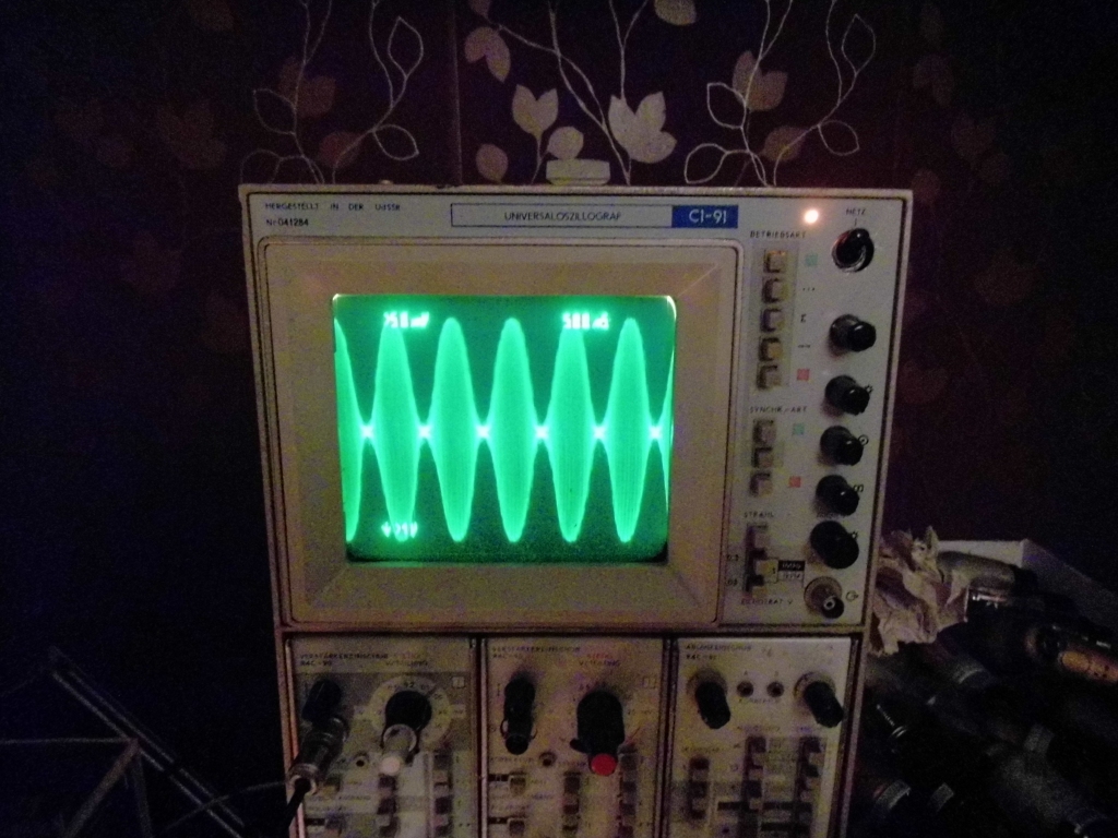

Inzwischen habe ich die Ursache der Nichtlinearität beseitigt- Irgendwie
hatte ich das Gefühl, woran es lag, und- richtig. Ursache: HF-
Abblockkondensator vom Mittelpunkt des HF- Trafos nach Masse.
So habe ich jetzt überall "Sinüsse"- so wie vorgesehen, und es geht-
durchweg A- Betrieb über alle Stufen.

von Edi M. (edi-mv)
Am- Modulatoren mit Dioden, Ring- und Sternmodulatoren, gabs noch
früher, hier im Buch von Vilbig, 1944

Ich habe mir einen Traum erfüllt und diesen AM-Stereo Prüfsender bzw.
Steuersender gebaut:
https://c-quam.blogspot.com/2019/10/a-cquam-mit-arduino-und-ad9850.html
In der Endstufe werkelt ein BC337 in, wie vom TO gefordert, A-Betrieb.
Der ist in der ECA-Tabelle 82/83 gelistet, also zumindest ein
"Joungtimer".
Der Amplitudenmodulator funktioniert so wie da:
Beitrag "Funkamateure: Suche historische Senderschaltungen mit A- Betrieb"
erklärt.

von Edi M. (edi-mv)
Leider geht es noch hicht weiter, mein Oszillograph hat Probleme, muß
ich erst reparieren.
Aber ich hab' ja etwas Zeit- schreib' ich eben, Seiten aktualisieren,
und hier weiter berichten.
@Oldeurope ist auch auf den Balancemodulator- Trichter gekommen.
Scheint wirklich eine gute Lösung zu sein.
Joe Sousa verwendet eine spezielle Doppelsteuer- Penthode, ich verwende
eine 30er Jahre- HF- Penthode, Oldeurope Einzeltrioden.
Das Funktionsprinzip ist fast gleich, Joe erklärt die
Doppelsteuerpenthoden- Modulationsschaltung mit der Triodenschaltung,
die auch Darius verwendet.
Der Ausgangstrafo ist bei der Penthodenvariante allerdings
unsymmetrisch, weil die Steuerung an Anode und Schirmgitter mit
unterschiedlichen Steilheiten funktioniert. Darum ist der HF-
Transformator der Knackpunkt der Variante.
Dafür reicht 1 Modulationsröhre.
Der HF- Ausgangstrafo ist breitbandiger als ein Resonanzkreis an der
Anode- Vorversuche mit anderen Modulatorschaltungen benötigten einen
solchen. Versuche mit Bedämpfung brachten es nicht, die Einstellung war
zwar möglich, aber nicht über den gesamten Bereich so wirksam, wie ich
mir das vorstellte.
Lag daran, daß ich ja andere Voraussetzungen habe- übliche Schaltungen
sind weder für großen Bereichsumfang, noch dabei hoher Bandbreite und
Möglichkeit hoher Modulationstiefe gedacht !
Funkamateur- Geräte müssen nicht solche Forderungen erfüllen,
Werkstattgeräte selten, und Rundfunksender sind in der Leistung etwas
höher, da dürften normale Empfängerröhren nicht die Wahl sein... :-|
Die Endstufe ist schon gebaut, kann ich aber erst testen, wenn der
Oszillograph wieder fit ist.
Momentan ist die Treiberstufe nach dem Modulator in Betrieb, die zieht
aber keinen Hering vom Teller, da sind nur 10 mW zu holen, aber
Trägeramplitude 5V, das reicht für die Ansteuerung einer Radio-
Endröhre. Modulation, Treiber, Endstufe- alles A- Betrieb.
Damit ist das Ganze Ding sowas wie ein NF- Verstärker für Lang/
Mittelwelle.
Es kommt noch ein Ausgangsfilter als abgesetzte, geschirmte
EInzelbaugruppe dazu, zur Anpassung an verschiedene Ausgangslasten-
Ferritstab oder Ringantenne etwa.
So, wie der Aufbau jetzt funktioniert, ist der Unterschied schon heftig-
der Empfang ist durchaus mit UKW vergleichbar, Mittelwelle KANN auch
Höhen und Tiefen wiedergeben, wenn das Sendeequipment entsprechend ist.
Im Anhang die Schaltungen, bei meiner ist der Kondensator abgetrennt
gezeichnet, der Unlinearität verursachte. Auch Autor Joe vermutet
parasitäre Resonanz, insbesondere, wenn es ein Filmkondensator sei, und
einen solchen hatte ich drin. Es funktioniert jetzt einwandfrei, dennoch
empfiehlt Joe die verwendung eines kleineren Wertes, vllt. anderen
Materials, ok, da geht ja was- Styroflex, Glimmer, Keramik.

Ich wollte Dir eigentlich nur den Modulator zeigen, den ich
in meinem Modulator verwende.
Natürlich lässt sich das abgespeckt ohne Übertrager machen,
Bild und Simu anbei.
Bei mir kommt die NF an die Stromquelle des Differenzverstärkers.
Ich mache das deshalb, weil ich die Softclipping-Eigenschaft des
Differenzverstärkers zur Sinusformung der HF benötige.
Ganz wichtig ist der Long Tail Widerstand. Ohne den kommst Du nicht
sauber an die 100% Modulationsgrad. Der Arbeitswiderstand soll
deutlich kleiner ri der Triode sein, damit diese signalmässig im
Kurzschluss, also wie eine Pentode, arbeitet.
Dieser Arbeitswiderstand dämpft den Übertrager stark und er
lässt sich dadurch leicht breitbandig machen.

von Edi M. (edi-mv)
Aus der W. schrieb:
> Die Wechselspannung vom g2 entspricht einer durch µ geteilten
> Steuerspannung am g1 und das vermittelt den Eindruck unterschiedlicher
> Steilheiten.
Einen Dämpfungswiderstand hatte der Autor nicht vorgesehen, und ich
nicht probiert, weil nicht nötig. So schmalbandig ist der HF- Übertrager
nicht, und auch die Modulationstiefe ist ok- ich erreiche fast 100%,
aber vorgesehen ist nur max. 80%, normal um 60-70%, das reicht aus, und
"überfährt" nur wenige Geräte- wobei das aber auch nur die Tiefen sind,
die ich bei der großen Bandbreite und Modulation nun sehr gut
herüberbekomme.
Der Begriff "Steilheit" ergab sich aus der Übersetzung
("Transconductance"), Joe schreibt in den Mails "verschiedene
Verstärkung(en)- auf jeden Fall erfordert die Penthodenschaltung
unterschiedliche Primärwicklungen des Übertragers.
Und im Gegensatz zu Joe ist für meine Röhre die größere Wicklung an der
Anode.
ich könnte den HF- Übertrager noch genauer anpassen, eine noch
vorhandene, geringe Differenz der Ampltuden an A und G2 kann ich aber
mit dem Arbeitspunkt ausgleichen, wenn da einige Prozent
Modulationstiefe fehlen- bis 100% muß eben nicht.
So gesehen, sieht es bei der Uralt- Penthode gut aus, und ich bin
geneigt, das so zu lassen- nicht kaputtzubasteln, oder zu
verschlimmbessern.

Ich hab's getestet- 60-70% ist ideal. Probieren Sie es auch.
- Joe Sousas Schaltung KANN bis 100%. Zum Klirrfaktor an der Grenze kann
ich nichts sagen.
- Meine Uralt- Penthode kann es auch. Modulation bis 100% geht,
Klirrfaktor an der Grenze habe ich noch nicht bestimmt, aber auf dem
Oszillographen sieht es m. E. brauchbar aus, nur ist dieses "brauchbar"
ja ohnehin ungebraucht.
Ich habe ein Foto angehängt.

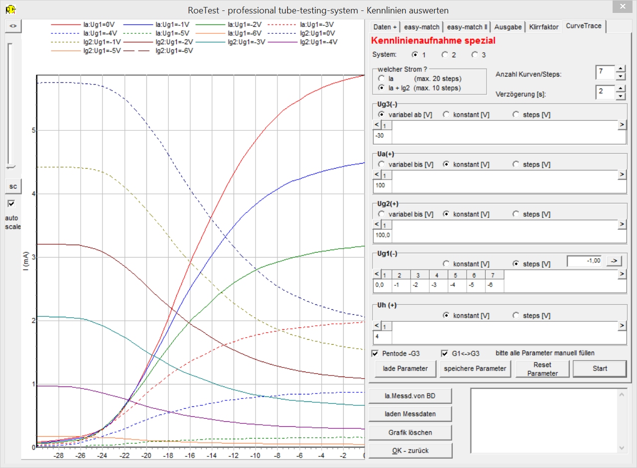

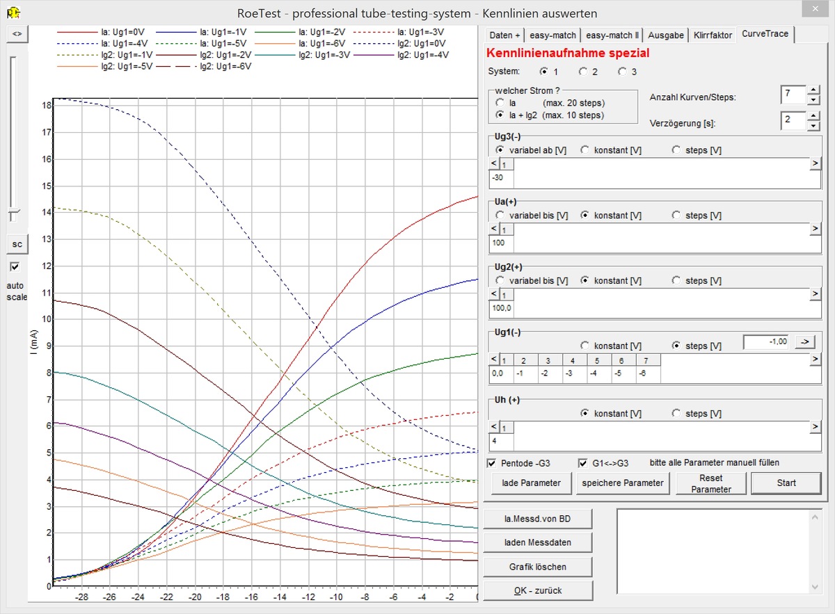

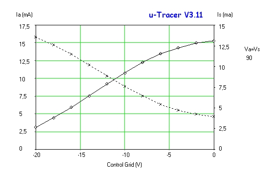

von Edi M. (edi-mv)
Da hier die nahezu exakt gegenläufigen Kennlinien von Anode und
Schirmgitter bei Bremsgittersteuerung verwendet werden, funktioniert es
genau wie ein Balancemodulator, man kann auch den Träger komplett
unterdrücken, und zwar ganz exakt im Kreuzungspunkt der Kennlinien, dann
hat man nur noch die Seitenbänder.
Kennlinien einiger Röhren im Anhang, ich verwende CF7, bis auf Heizung =
AF7.

Da Dich die Verteilungssteuerung so fasziniert:
http://phasendrehstufe.blogspot.com/2010/03/in-dieser-phasendrehstufe-wird-das-g3.html
http://phasendrehstufe.blogspot.com/2010/03/6dt6-phasendrehstufe.html

Oszilloskop funktioniert wieder, da muß ich aber noch einiges machen,
nach 40 Jahren geben da einige Sachen auf- vor allem ein
Stromversorgungsteil, welches komplett in Harz vergossen ist- da habe
ich schon eine Ersatzbaugruppe vorbereitet, hatte nie die Zeit, jetzt
muß ich ran...
Aber solang's funktioniert, gleich nutzen.
Endstufe war ja schon dran, nur Eingang und Ub nicht dran.
Also ran, und... Top !
Genau, wie ich vorgegeben habe- alles im A- Betrieb, und es funktioniert
bestens.
Uberall unverzerrte Sinus- Träger, wie ich das erreichen wollte.
Der Modulator hat unterschiedliche HF- Spannungen an Anode und G2, der
HF- Übertrager ist ja nicht symmetrisch, da die Verstärkungen
unterschiedlich sind. Ist in der Originalveröffentlichung angegeben, und
es geht auch nur so.
Bei meiner Röhre ist das Verhältnis der Spulen andersherum, was ich auf
die Eigenschaften der Röhre zurückführe- mit einer anderen Röhre sind
die erforderlichen Werte wieder anders.
Knackpunkt ist einzig die Windungszahl- ich werde noch einen HF-
Übertrager mit vielen Anzapfungen anfertigen, so daß man die besten
Verhältnisse wählen kann.
Die Amplituden lassen sich mit dem Arbeitspunkt übrigens angleichen, für
die Ausgangsschwingungsform ändert es aufgrund der hohen Induktivität
nichts, es beeinflußt nur den Modulationsgrad.
Zu niedrige Induktivität der Übertrager- Primärwicklungen bringt
übrigens hohe Verzerrungen, eine Mindest- Induktivität muß der
Übertrager bringen.
An Sekundär des HF- Übertragers steht auf jeden Fall ein einwandfreier
Sinus.
In den Fotos unmodulierter Träger = "Mittelstrich- Einstellung", auch
bei max. und min. Träger Sinus einwandfrei.
Endröhre mit sehr geringer Leistung, Penthode als Triode geschaltet,
sowie Vorwiderstand, das -noch- externe Netzgerät gibt's nicht her, im
Arbeitspunkt dürfte die Lampe bei Leistungsbetrieb um 60- 90 mA saugen,
dazu die Vorstufen, da kommt was zusammen.
Da außer Oszillator keine weiterer Schwingkreis die Bandbreite einengt,
einwandfreie, breitbandige Modulation, entspr. dem Angebot an
Modulations- NF.
Ein NF- Vorverstärker mit Klangstellern, sowie ein  zuschaltbarer
Schwingkreis zur Anpassung wird als Extra- Baugruppe noch kommen.
In historischen Unterlagen fand ich nichts vergleichbares- ok, so viele
Geräte, die für für  die Versorgung von Rundfunkgeräten, bei
breitbandiger Aussendung und hohem Modulationsgrad geeignet sind, wird
es nicht geben.
Damit ist die Sache erst mal beendet.
Danke für Hinweise und Anregungen- ich bleibe aber weiter dran.

von Edi M. (edi-mv)
Hab' ich probiert- war schlechter... beim Doppeltrioden-
Balancemodulator ist das günstiger, eben wegen der unsymmetrischen
Betriebsweise dieser Penthodenschaltung machte sich der Trafo besser.
Edi M. schrieb:
> Hab' ich probiert-
Kein Blancemodulator.
Wie sieht denn Deine Schaltung aus, die Du probiert hast?
von Edi M. (edi-mv)
Auskopplung über C's an Anoden- Drosseln, auf 2 R's je 30K, deren Mitte
auf Auskoppel- C oder RC- Glied.
Ging, sah aber genauso aus, wie bei den Versuchen vorher, schlechter
Sinus, auch gegenseitige Veränderung der Widerstände brachte es nicht.
Mit dem Übertrager ging es besser, und seitdem ich den vermeintlichen
Blockkondensator nicht mehr drin habe, funktioniert es top.
An der Übertrager- Anzapfung steht ja HF- klar... der ist ja nicht
symmetrisch, und auch nicht auf den Punkt der Trägerunterdrückung
gesetzt.
Es geht auch mit Serien- Drossel statt Block- C, aber nicht nötig, da
der Vorwiderstand ja recht groß ist.
Merkwürdigerweise geben der Autor und der RBF- Nachbauer den C an, bei
mir mußte er weg.
Wie geschrieben, funktioniert so einwandfrei, das ist praktischer, als
Kopfstände zu machen, unbedingt diesen Kondensator drinzuhaben.
Joe hat mir vorhin eine Mail geschickt, auch er schreibt, daß der Trafo
verantwortlich für die Balance ist, darum verschiedene Wicklungen hat,
und damit die HF an A und G2 unterschiedlich sein kann.
Bei kompletter Symmetrie, wie mit dem Doppeltrioden- Konzept, halte ich
die Auskopplung ohe Übertrager für sinnvoller.
holm schrieb:
> CA3028, CA3005.
Habe mich mit dem LM13700 angefreundet und den verwendet.
bis 2MHz geht das.
Leider habe ich keinen passenden OPV nur Nachverstärkung gefunden.
Wollte dem MCP6292 verwenden, ist aber gescheitert.
Deshalb der BC337. Und der macht das sehr gut.
LG
old.
