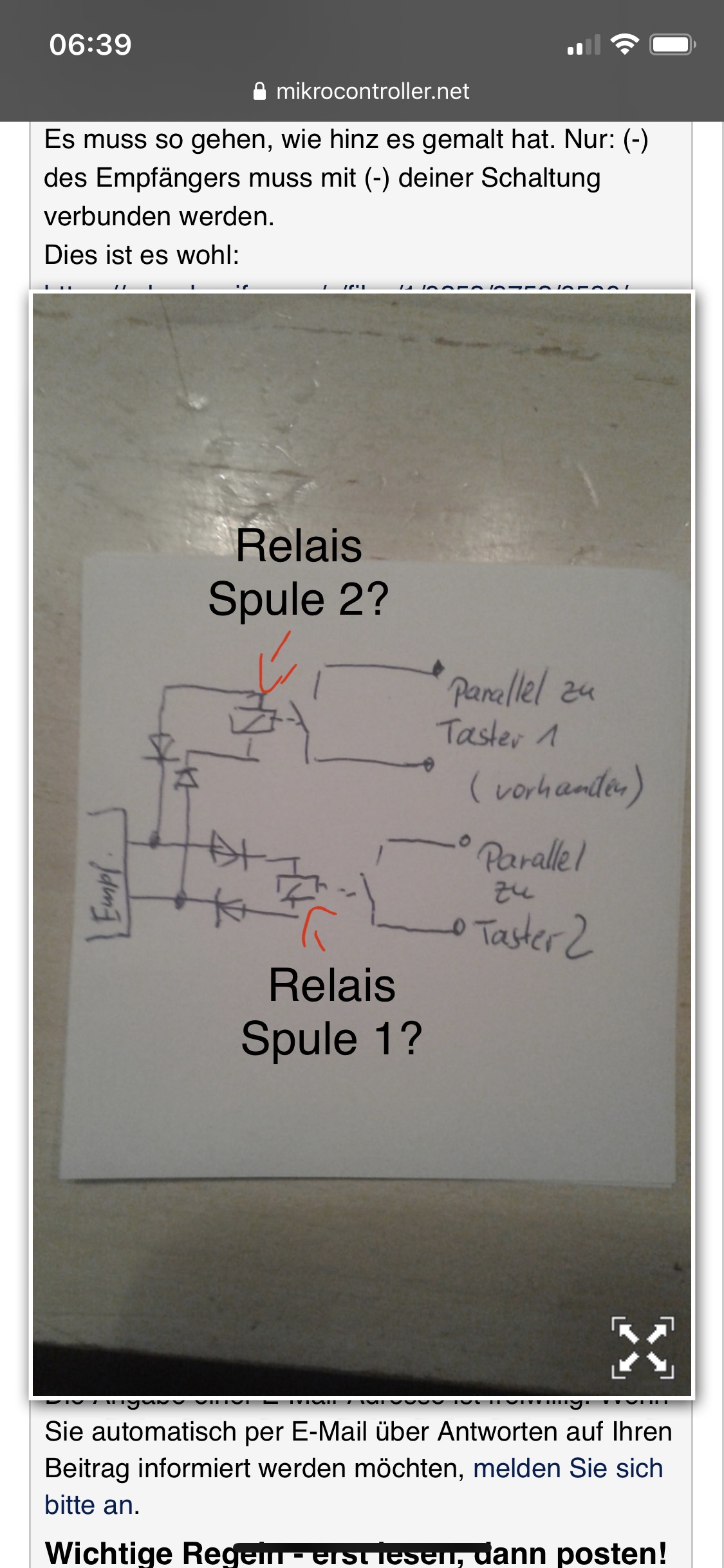

Jörg R. schrieb:> Das wäre mal ein Ansatz...siehe Foto.
Vermutlich. Und nun schließt er parallel zum Motor sein Funkgedöns an.
Deshalb: Brückengleichrichter.
Jörg R. schrieb:>> Oder gibt es da eine Möglichkeit ?>> Das wäre mal ein Ansatz...siehe Foto.

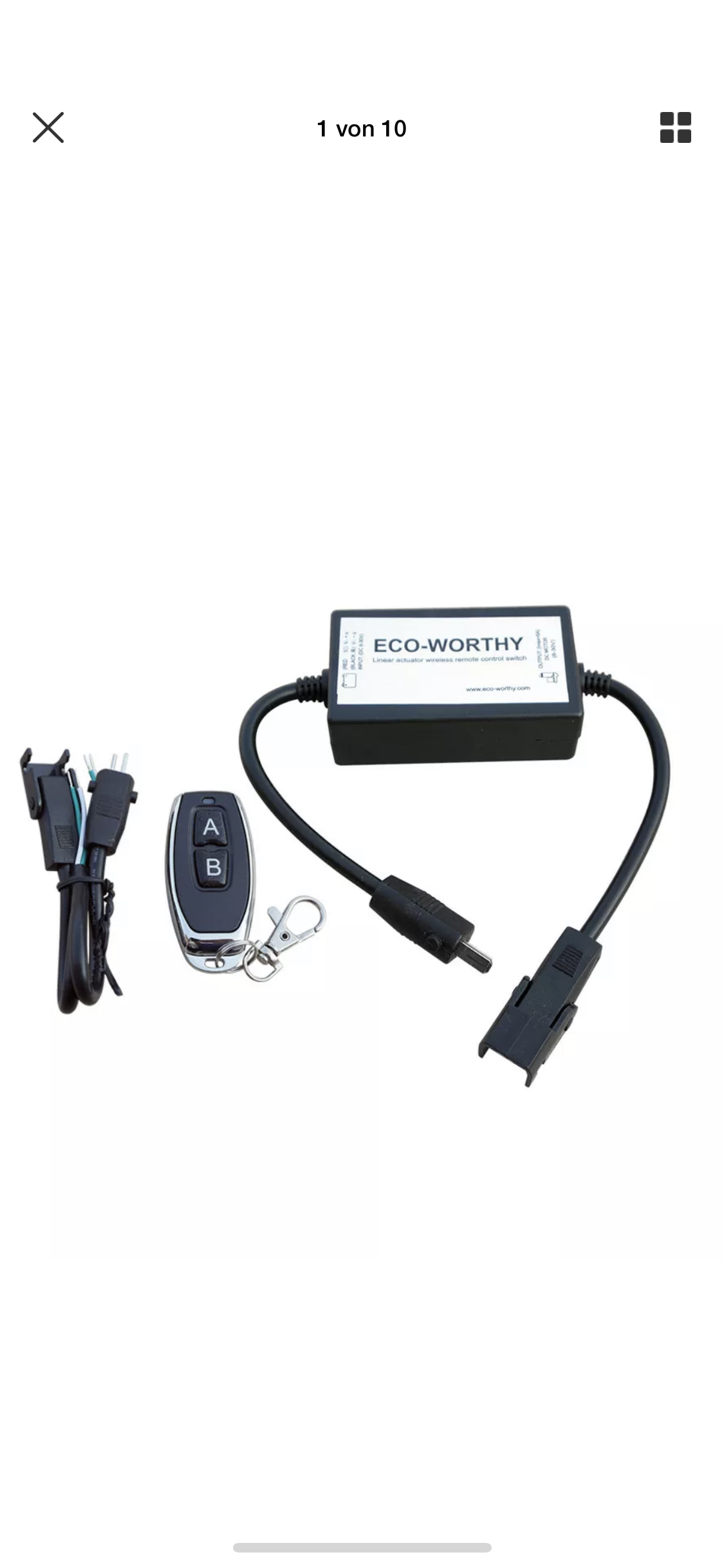

Der Empfänger/Sender ist zb für ein linear Motor gedacht. Also hat der
Empfänger schon links/rechts lauf eingebaut.

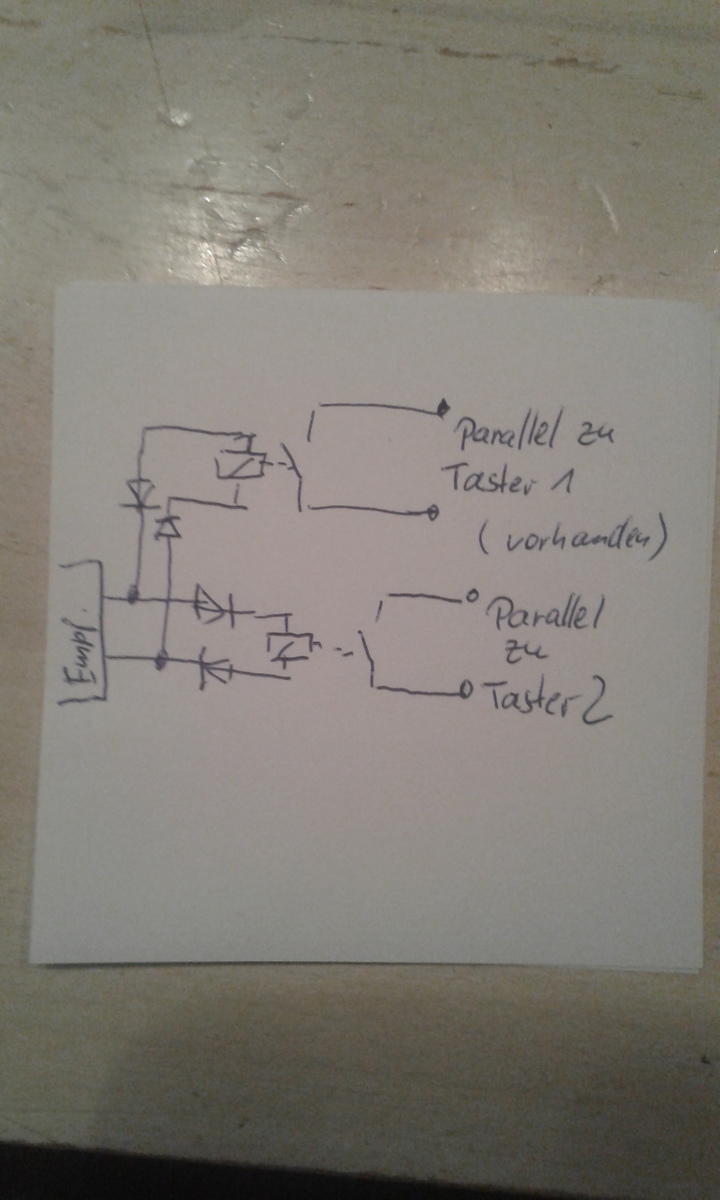

HildeK schrieb:> Und nun schließt er parallel zum Motor
Achduscheisse, ich dachte an Stelle der Taster an die Relais...
> Wenn ich den Empfänger jetzt am Motor mit anschließe
Nicht an den Motor, an die Relaisspulen, parallel zu den Tastern.
Und falls die Ausgänge des Funkschalters dazu nicht passen weil es keine
Relaisausgänge sind: passend machen, per Transistor und Diode oder
sonstwie.

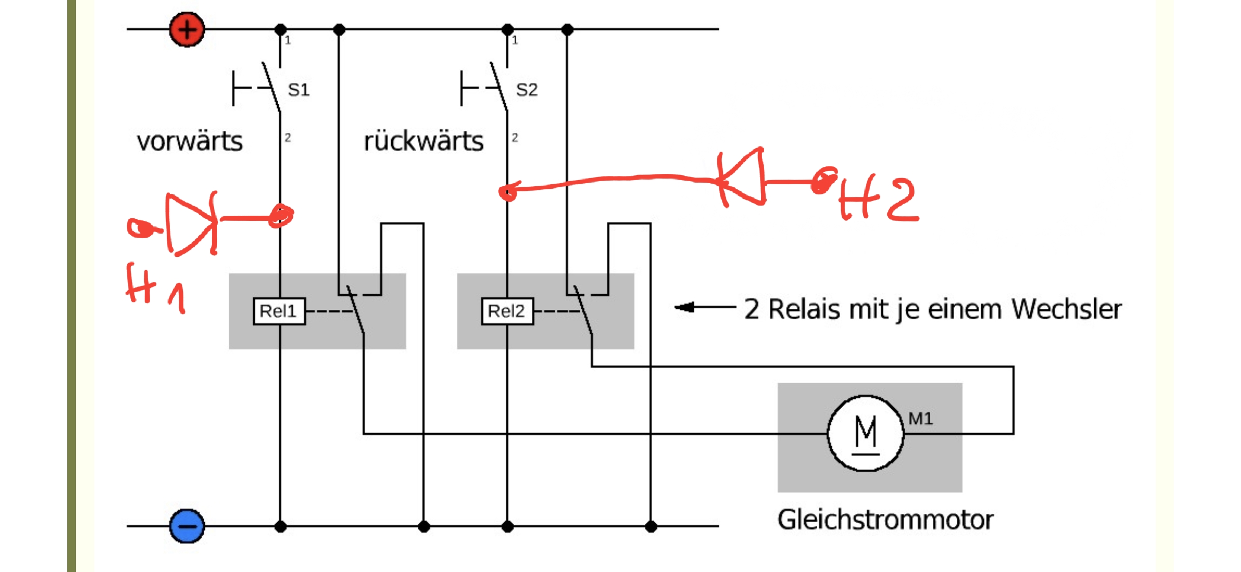

Dann kann er die beiden H-Ausgänge über jeweils eine Diode an die Pins 2
der beiden Schalter diese anschließen, so dass die LOW-Transistoren der
Brücke quasi abgehängt sind.

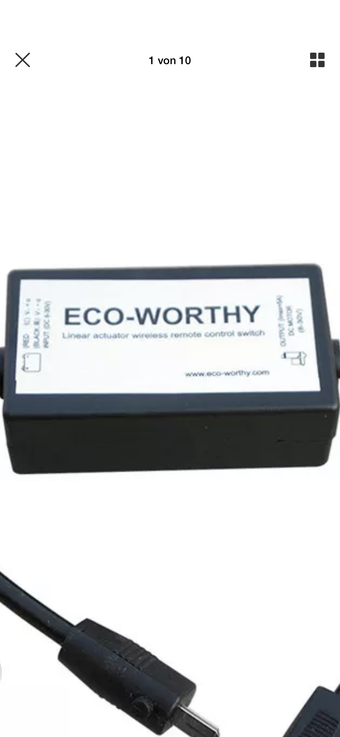

Timo schrieb:> Aber der Empfänger schaltet doch auch im Wechsel je nachdem ich den> Sender drücke.
Wie viele "Drücker" hat dein Sender bzw. wieviele Ausgänge hat dein
Empfänger?
Gibt es dazu ein Datenblatt?
Timo schrieb:> Geht das so?
Wissen wir nicht, weil wir nichts über deinen Empfänger wissen, wir
können ihn nicht mal in die Hand nehmen zum nachgucken so wie du es
kannst.

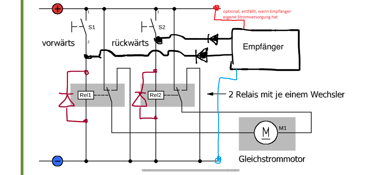

Timo schrieb:> Der Empfänger ist natürlich auch an 12v angeschlossen
Gut zu wissen. Ergibt zumindest eine gemeinsame Masse.
An den selben 12V wie der Rest?

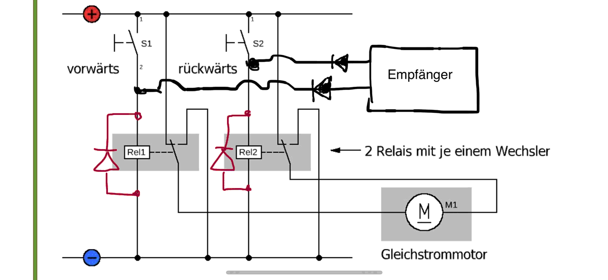

Dann geht es mit den zwei Dioden. Aber man sollte den Relais unbedingt
noch Freilaufdioden verpassen!
hinz schrieb:> Timo schrieb:> Der Empfänger ist natürlich auch an 12v angeschlossen>> An den selben 12V wie der Rest?>> Dann geht es mit den zwei Dioden. Aber man sollte den Relais unbedingt> noch Freilaufdioden verpassen!
Was sind den freilaufdioden? Und wo kommen die ran?
Danke für eure Hilfe.
Echt cool von euch.
Timo schrieb:> Sind die auch ok?
Ja, erinnert mich aber an die Kanonen und die Spatzen!
Zumal bisher noch gar nicht die Daten von den Relaisspulen bekannt sind.
Davon hängt es letztlich ab.

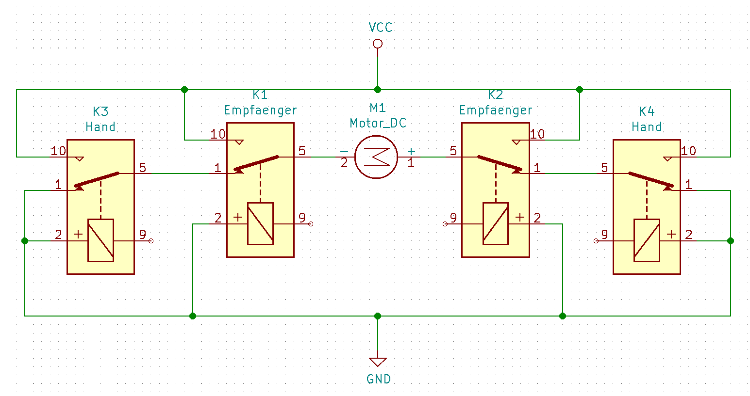

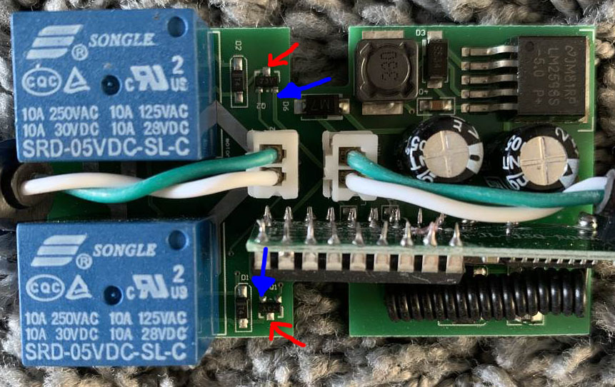

Also keine H-Brücke aus Halbleitern, sondern mit Relais.
Verlinke endlich mal diesen Empfänger, vielleicht findet sich eine
Beschreibung oder ein Plan. Dann wäre das Thema schon lange erledigt.
Ich vermute, dass man einfach die richtigen Pins des Ausgangs parallel
zu deinen Tastern anschließen kann.
Die meisten Empfänger können "normale" Relais gar nicht schalten, da die
Ausgänge nicht so hoch belastbar sind. Hier kann natürlich ein super,
sonder, Glücksfall vorliegen, der mich wiederlegt.
Um so etwas aber abschätzen zu können, braucht man technische Daten.
Sowohl vom Empfänger als auch von den Relais. Schon allein die
Spannungen können ein Problem sein. Übrigens: Bilder nutzen hier nichts.
Also wird es nichts?

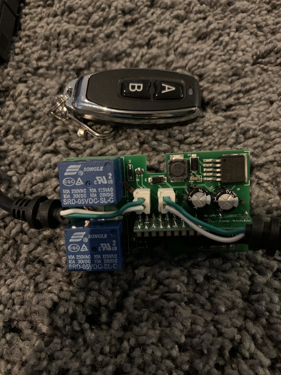

Relais sind 12v 40A steht drauf
Und zum Empfänger habe ich keine Daten.
Aber auf dem Foto kann man sehen was der Empfänger für Relais verbaut
hat.
Timo schrieb:> Ok also arbeite ich jetzt mit 4 Relais richtig?
Ja, in Summe sind es sogar 6, und das ist völlig übertrieben!

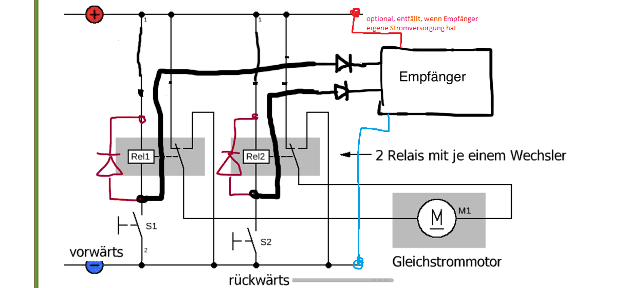

Wie schon gesagt: nimm das Bild von hinz und verbinde auch die GNDs.
Der Empfänger sollte mit der gleichen Spannung betrieben werden, wie die
Relaisschaltung.
Siehe Bild.
Die rote Leitung darf nur gelegt werden, wenn deine Schaltung und der
Empfänger aus einer Spannungsquelle betrieben werden.

HildeK schrieb:> Timo schrieb:> Ok also arbeite ich jetzt mit 4 Relais richtig?>> Ja, in Summe sind es sogar 6, und das ist völlig übertrieben!>> Wie schon gesagt: nimm das Bild von hinz und verbinde auch die GNDs. Der> Empfänger sollte mit der gleichen Spannung betrieben werden, wie die> Relaisschaltung. Siehe Bild.> Die rote Leitung darf nur gelegt werden, wenn deine Schaltung und der> Empfänger aus einer Spannungsquelle betrieben werden.
Das habe ich gestern gemacht sobald ich aber den Empfänger ran mache
schaltet dann schon ein Relais ohne das ich den Sender drücke.
Weil ja eine Leitung vom Empfänger Dauer plus hat nur minus wird
weggeschaltet
Siehe das Foto.
Sobald ich den Empfänger anschließe bekommt ein Relais Strom.
Timo schrieb:> Weil ja eine Leitung vom Empfänger Dauer plus hat nur minus wird> weggeschaltet
Ja. Der eine Ausgang des Empfängers liefert 0V und der andere die
Versorgungsspannung des Empfängers, also z.B. +12V. Beim Umschalten
vertauscht sich das Potential an den Pins.
Der Pin mit 0V wird über die Diode abgehängt, die wird auch nur
gebraucht, um zu verhindern, dass bei einem gleichzeitigen Druck auf die
Taster der auf GND liegende Pin einen Kurzschluss verursacht.
Wenn du jetzt noch den Typ deiner Relais verrätst (oder wenigstens
dessen Widerstand der Spulen), dann können wir dir auch noch einen Typ
für die Dioden sagen. Eine 1N400x (x=1...7) sollte auf jeden Fall gehen,
wahrscheinlich sogar eine 1N4148.

Timo schrieb:> Am Empfänger liegen an bei Pins Ausgang Dauer plus an im Ruhe Modus.
Du meinst an beiden Pins?
Ja gut, dann muss du das eben umverdrahten. So ist das eben, wenn die
Infos nur spärlich und unvollständig von dir kommen.
Siehe Bild. Dioden drehen, Taster an GND.

Habe es endlich geschafft.
Die Zeichnung von Rainer z. Genommenen.
Jetzt habe ich zwar 2 Relais mehr im Gebrauch aber es funktioniert.
So lasse ich das jetzt denke ich.
Vielen Dank für eure Hilfe. Wahr echt nett mit euch.

Kann ja mal Fotos machen vom Empfänger und dann kannst mir ja sagen wo
da die Taster ran kommen.
Bin ja für alles Offen.
HildeK schrieb:> Ja, er will parallel mit Fernbedienung und lokalen Tasten den Motor> steuern.

Und an die Leiterbahnen kommt man nur schlecht ran....
Timo schrieb:> Kann ja mal Fotos machen vom Empfänger und dann kannst mir ja sagen wo> da die Taster ran kommen.
Wenn ich das Ding in den Händen hätte, könnte ich das sicher sagen.
Es sind da zwei Transistoren zu sehen, rechts neben den Relais, Q1 und
Q2. Da müssten die Taster parallel an Emitter und Kollektor
angeschlossen werden. Die bedienen höchstwahrscheinlich das Relais.
Da ich den Transistortyp nicht kenne, kann ich dir die Pins auch nicht
nennen. Außerdem sind die Leitungen auf dem Board auf dem Foto nicht zu
verfolgen.
Vermutlich sind es bei Q2 der obere und der rechte Pin, bei Q1 der
untere und der linke. Aber, wie gesagt, sicher kann ich mir da nicht
sein und wenn du den falschen nimmst, dann rauchen diese Transistoren
ab.
Miss mal die Spannung zwischen Masse (-) und dem Transistorpin, der
alleine auf der Seite ist und zu der Diode (D1, D2) geht. (Rote Pfeile)
Wenn da im Ruhezustand 12V liegen, dann kannst du genau den Pin mit
einem Taster nach Masse (-) schalten.
Vielleicht kannst du auch feststellen, ob die Stellen mit dem blauen
Pfeil Masse sind - ich vermute das.
Also z.B. ohne Stromversorgung den Widerstand messen zwischen dem
Minus-Anschluss der Batterie und dieser blau gekennzeichneten Stelle.
Ist der fast Null, dann reicht es, die Taster an den roten Punkten und
an Masse anzuschließen.
Aber wie gesagt: auf eigene Gefahr! Es ist einfach zu wenig zu erkennen.
HildeK schrieb:> Es sind da zwei Transistoren zu sehen, rechts neben den Relais, Q1 und> Q2. Da müssten die Taster parallel an Emitter und Kollektor> angeschlossen werden. Die bedienen höchstwahrscheinlich das Relais.
Zu 98% ist da folgende Standard Beschaltung zu finden. Das sollte schon
mal beim Suchen hilfreich sein (Bilder/Worte...).
https://www.elektronik-kompendium.de/sites/slt/1201131.htm
Also bei den roten Pfeile Ligen 5v in Ruhe stand an wenn ich dann den
Sender schalte fallen die 5v auf 0v.
Bei den blauen Pfeile ist 01,2 Ohm an.
Neben den blauen Pfeile liegen 7,33 Ohm an.
Hilft das weiter?
Die Taster je an Rot u. Blau löten, um den Transistor zu überbrücke. Das
wird zu 99,9% funktionieren.
Timo schrieb:> Bei den blauen Pfeile ist 01,2 Ohm an.Ohm ?-O Verschrieben?
Timo schrieb:> Also bei den roten Pfeile Ligen 5v in Ruhe stand an wenn ich dann den> Sender schalte fallen die 5v auf 0v.
So hatte ich mir das vorgestellt.
Also, wie teoderix sagte, die Taster an die beiden Transistoren
anschließen an rot und blau. Statt blau muss dann auch der Minuspol der
Stromversorgung gehen und der rote Pin ist jeweils an der Diode daneben
besser zu löten. Man sieht ja die Leiterbahn von Transistor zur Diode
