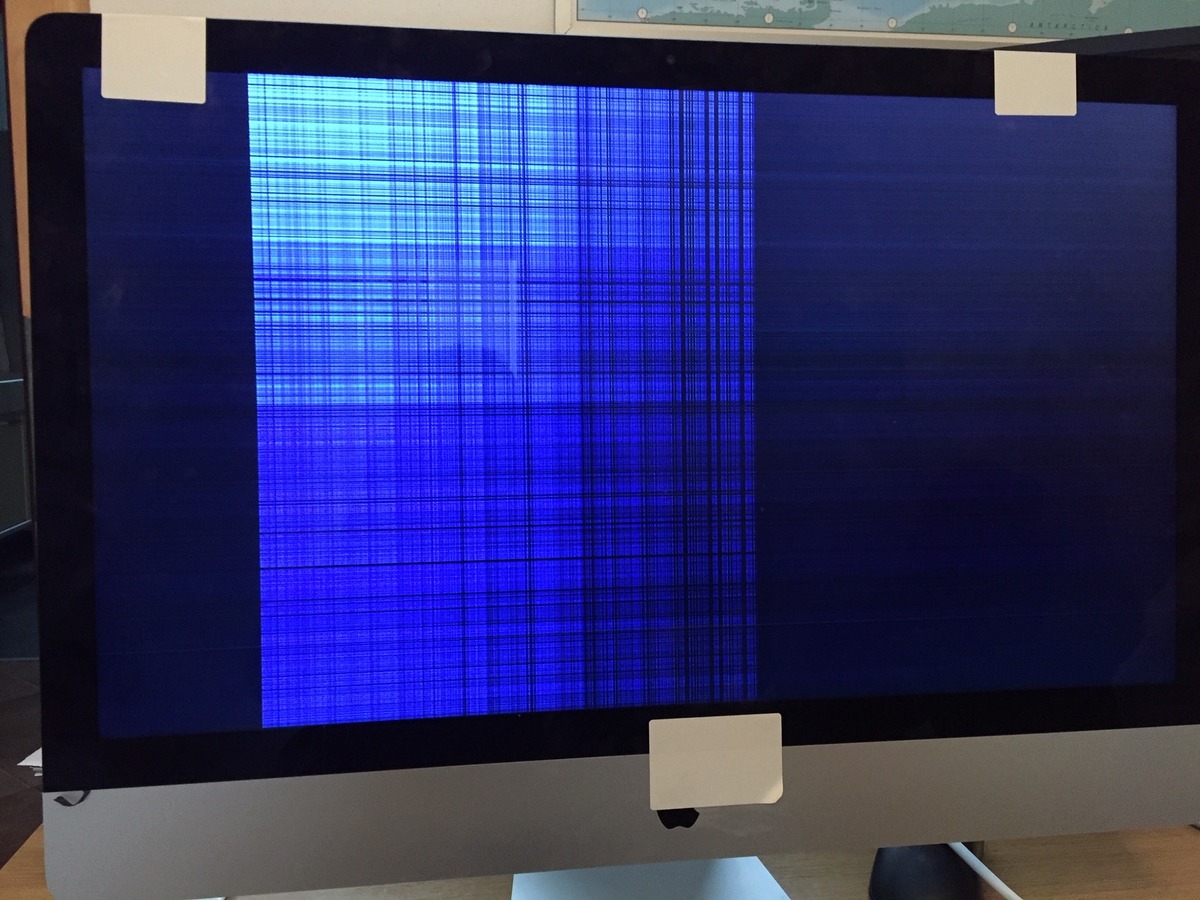

Hallo Leute, ich hätte wieder einmal ein kleines Problem bei dem ich eure Hilfe benötigen würde. Ich habe einen Imac 27Zoll 2013Bj der kein Bild mehr ausgibt (Foto im Anhang) man hört auch ein leichtes rauschen sobald der mittlere Vertikalstreifen erscheint. Was sagt ihr, Grafikkarte Totalschaden? oder gibts da noch Hoffnung? ich habe schon einmal einen Externen Monitor angeschlossen, ohne erfolg. Danke für eure Hilfe Freundliche Grüsse Hannes
Johannes Z. schrieb: > ohne erfolg. Soll heißen? Selbes Bild? > man hört auch ein leichtes rauschen Woher?
Hallo, nein nicht das gleiche Bild wie am Imac sondern ein grau/weisses Bild ohne streifen. Das Geräusch war im Bereich Display oder dahinter. So als würde ein Funken überschlagen, ist aber jetzt nicht mehr zu hören. Danke FG Hannes

Hallo Leute, ich habe einmal das Logicboard auf ein neues (Gebrauchtes) ausgetauscht. Jetzt ist leider noch immer nichts zu sehen, siehe Bild im Anhang, kann es sein dass das Display eine Make hat oder wieder die Grafikkarte? Freundliche Grüße Hannes
Das Bild ist mit anderen Board aber ein anderes. Bei einem def. Panel würde ich ja vermuten dass auf dem Panel jedesmal das gleiche zu sehen ist. Extern geht auch nichts? Dann würde das Panel in jedem Fall ausschließen. Thomas

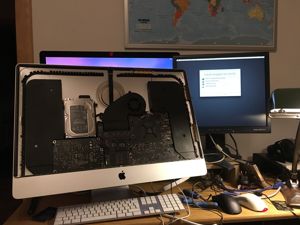

Hallo, Ja es sind zwei verschiedenen Streifen Bilder bei den beiden Logicboards. Ich habe jetzt einmal das Logicboard zurückgetauscht auf das Alte, das Display weg gelassen, und jetzt funktioniert es mit einen Externen Bildschirm(siehe Foto). Kann es sein das das Display einen internen Schluss hat und den Displayausgang mit lahm legt? FG Hannes
nein das halte ich für nicht möglich. Das Panel ist ziemlich dumm und ein reines Ausgabe Gerät. Wahrscheinlicher ist dass sich durch das Handling die Kontaktierung des Grafikchips verändert hat (mech. Spannung) Dann wird der Fehler früher oder später wiederkommen. Dein altes Board hat ja extern auch nichts mehr gemacht. Eine andere Möglichkeit wäre natürlich auch dass du generell was falsch machst bei deinen Tests. Thomas
Hallo Thomas, > Dein > altes Board hat ja extern auch nichts mehr gemacht. Derzeit ist das alte Panel das serienmässig verbaut war wieder drinnen, und gibt auch wieder das gleiche Bild aus wie damals als er noch geschlossen war und ich noch nichts dabei getan habe. Jetzt ist es nur so das wenn ich das Panel anschließe, zeigt es streifen, und der Externe Bildschirm bleibt im Standby. Wenn ich aber das Panel weg lasse (nicht anschließe), ist auf den externen Bildschirm auf einmal ein Bild zu sehnen, und komme auch in das Menü. Kann das nicht am Panel selber liegen? Danke Freundliche Grüße Hannes
Johannes Z. schrieb: > Kann das nicht am Panel selber liegen? Doch kann es. Als Beispiel sei mal ein defektes EDID EEPROM genannt, das mit völlig unsinnigen Daten den Grafikchip abschiesst. Ebenso kann ein reiner Hardware Fehler des Panels eine mit dem externen Video gemeinsame genutzte Leitung stören, z.B. durch Kurzschluss. Du solltest mal im Modus mit dem externen Monitor die Grafik soweit wie möglich per Software checken. Ich bin über den Stand des Apple Info Panels nicht informiert, aber grundlegende Checks sollten mit bordeigener Software klappen.
Matthias S. schrieb: > Doch kann es. Als Beispiel sei mal ein defektes EDID EEPROM genannt, das > mit völlig unsinnigen Daten den Grafikchip abschiesst. Ebenso kann ein > reiner Hardware Fehler des Panels eine mit dem externen Video gemeinsame > genutzte Leitung stören, z.B. durch Kurzschluss. Ja theoretisch wäre das möglich praktisch eher unwahrscheinlich zumal das Bild bei beiden Boards ja auch unterschiedlich ist. Das EEID Eeprom ist dazu da die Display Eigenschaften dem Rechner mitzuteilen. Wenn das nicht funktioniert, wird auf dem Panel nichts mehr angezeigt. Das sowas den Rechner lamlegt ist unwahrscheinlich. Die LVDS Signale werden so auch nur für das Panel verwendet nicht für andere Schnittstellen, sonst wäre Dual Screen Betrieb mit unterschiedlichem Bildinhalt nur sehr schwer vorstellbar. Thomas
Thomas Z. schrieb: > Ja theoretisch wäre das möglich praktisch eher unwahrscheinlich zumal > das Bild bei beiden Boards ja auch unterschiedlich ist. Du siehst doch, das es möglich ist, denn der TE hat ja genau dieses Problem. Ohne Panel läuft der externe Anschluss, mit Panel läuft er nicht. Du kannst diese Tatsache ja nicht dadurch aus der Welt schaffen, das es unwahrscheinlich sei. Dem TE bleibt also im Moment die Option, ein anderes Panel zu beschaffen - oder dauerhaft mit dem externen Monitor zu arbeiten.
