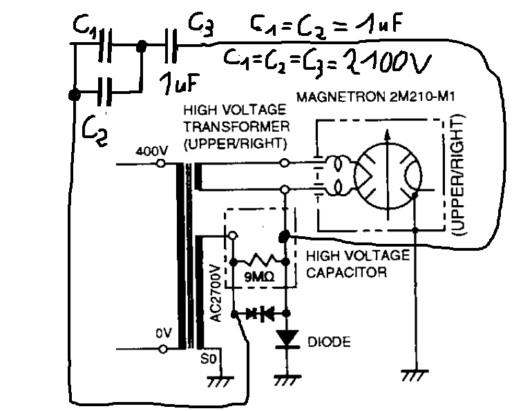

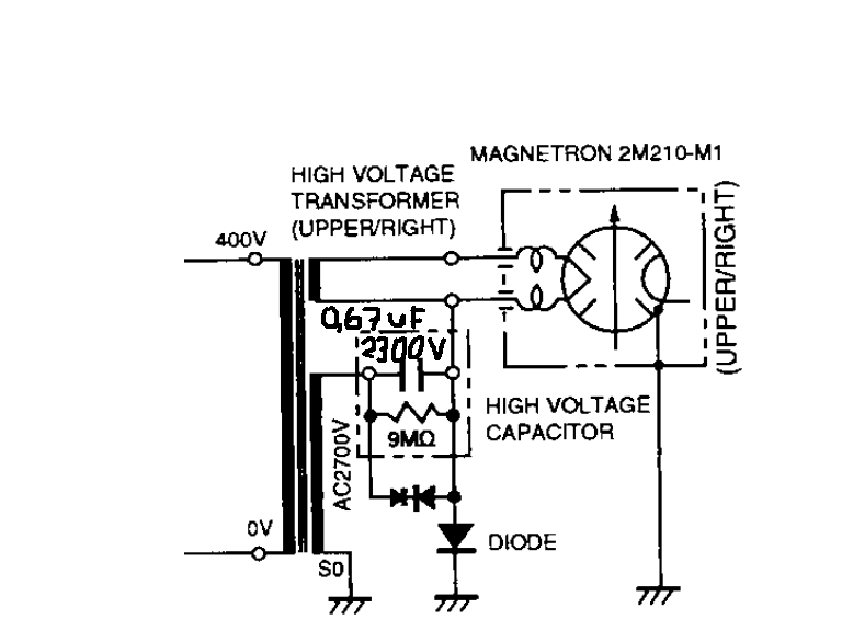

An dem für gewerbliche Zwecke genutzte Mikrowellenherd von Panasonic
mit der Bezeichnung NE 2740 ist der Hochvoltkondensator mit der
Kapazität
von 0,67 uF und der Nennspannung 2300 Volt defekt, dieser weist einen
kompletten Schluss. Recherchen im Netz ergaben, dass dieser Kondensator
mit
seiner Kapazität so gut wie nicht zu beschaffen ist, weder über ebay als
aliexpress und durch direkte Suche bei Google. Nun kam mir die Idee
diesen
Kondensator durch drei Kondensatoren mit der Kapazität von jeweils 1 uF
und
der Nennspannung von 2100 Volt zu ersetzen. Zwei Kondensatoren werden
parallelgeschaltet und Ergeben somit die Kapazität Cges = C1 + C2 = 2 uF
Wenn man zu dieser Parallelschaltung den Kondensator C3 mit der
Kapazität von 1uF in Reihe schaltet, erhält man nach der Formel Cges2 =
Cges1*C3/Cges1+C3 =
2/3 uF = 0,67 uF. Ich bin der Meinung, dass dieser Umbau technisch und
sicherheitsrelevant vertretbar ist, denn man erhält einen Kondensator
mit genau der gleichen Gesamtkapazität als jener, der original in dem
Mikrowellenherd verbaut ist. Die Nennspannung der drei 1uF Kondensatoren
ist mit 2100 Volt etwas geringer als der Original C mit 2300 Volt. Ich
gehe mal davon aus, dass die Kondensatoren das vertragen, zumal nach der
mathematischen Formal Uc3 = (Uges *Cges1)/(Cges1 + C3) und der Annahme,
dass
Uges 2300 Volt beträgt, entfallen an dem Kondensator C3 2300V *(2/3) =
1533V
und an der Parallelschaltung UCges1 = (Uges * C3)/Cges1 + C3) = 2300V
*(1/3) = 766 Volt. Bei den auftretenden Spannungen dürften die
Kondensatoren nicht
schadhaft werden, zumal sie für eine Spannung von 2100 Volt ausgelegt
sind. Die
Betriebsparameter für das Magnetron dürften sich auch nicht verändert
haben, so dass unerwünschte Mikrowellenstrahlung nicht auftreten könnte.
Man muss allerdings zwei weitere Kondensatoren in dem Gerät mechanisch
unterbringen, entsprechend verschalten, wobei ich dazu
hochspannungsfestes kabel verwenden werde. Mich würde Eure Meinung dazu
interessieren, ob man
diesen Umbau bedenkenlos machen darf oder lieber die Finger davon lassen
sollte. Übrigens kann man diese drei Kondensatoren bei aliexpress
günstig kaufen.

In diesem Shop ist ein Kondensator mit 2500V/0,9µF erhältlich - der
Kondensator ist doch bloß Bestandteil einer einstufigen HV-Kaskade - ist
denn da der Kapazitätswert wirklich von Bedeutung?

OP
Vielen Dank für die Antworten. Da es sich bei der Anordnung aus
Kondensator
und Diode um eine Spannungsverdopplerschaltung handelt, sollte man
meinen, dass der Kapazitätswert des C's nicht ausschlaggebend für die
Höhe der Versorgungsspannung des Magnetrons ist. Bei dem letzten Artikel
ist ein link von ebay angegeben worden, der sich auf einen C mit 0,72uF
bei einer Spannung von 2500 Volt bezieht. Auf der Aufschrift ist noch
eine Diode mit
eingezeichnet, so dass man davon ausgehen müsste, dass sich in diesem
kondensator noch eine weitere Diode befindet. Was meint Ihr dazu?
Gruss
ralle 1961
Die Kapazitätsgröße ist nicht egal, muß ja auch neben der Verdopplung
mit dem Streufeldtrafo zusammenarbeiten.
Die Kondensatoren sind nicht umsonst eng toleriert.
Bei Kunstschaltungen sollte man hier auch die Gesamtkapazität messen und
schauen, daß man in die Toleranz der Original-Cs kommt.
Die eingebaute Diode macht die einzelne in der alten Schaltung
überflüssig.
Ersparnis durch schnellere Fertigung.
Gruß - Werner
