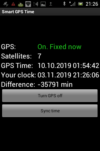

Was soll man dazu sagen. Spinnt die App? Oder das GPS?
von (prx) A. K. (prx)
Eher die Firmware vom Handy. Wird das bekannte für heute angekündigte
Rollover-Problem sein, wie du selber schon schreibst. Damit muss m.E.
die GPS Software von Android klar kommen. Danach sieht es hier nicht
aus.
Typ, Version und Firmware-Datum zu verraten ist zu viel erwartet?
von Larry (Gast)
Ein Sony ST23.
Baujahr ca. 2012.

von Larry (Gast)
> außer bei den Apfelmachern
Da kann man dann heute noch Nokia und Blaupunkt dazurechnen.

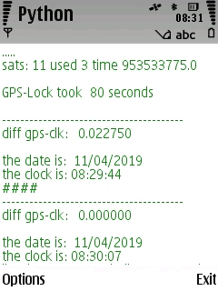

Falls das Problem noch jemand mit einem GPS unter einem UNIX hat:
$ expr `date +%s -d "2019/11/03"` - `date +%s -d "2000/03/19"`
619315200
Da hat er dann den passenden Korrektur"faktor" zum aufaddieren.
2000/03/19 mit der korrekten Uhrzeit meldet naemlich das GPS
eines Nokia 6220c. Das ist dann natuerlich einfach zu fixen.

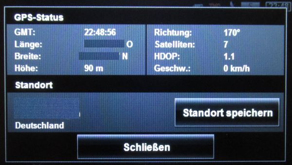

Mein PNA-7000T Navigon habe ich 2007 für 359 Euro gekauft. Dank
freundlicher Bastler mit Internetpräsenz ist die Karte auf dem Ding
aktueller als jene in meinem 20 Monate alten PKW! Ist aber erledigt, in
diesem Jahr soll noch eine Karte kommen, dann ist Ende und Navigon nicht
mehr existent.
Ich hole mir das mal nach oben ans Fenster und gucke: Uhrzeit und
Position passen, ein Datum zeigt es nicht an, also Rollover überstanden.
Wenn ich die nächsten Tage / Wochen mal Langeweile habe, kommt die
Navilock GPS-Maus an den Laptop, gucken, ob die ein Problem hat.

Die Stelle findet der doch gar nicht.
Das Pythonscript auf dem 6220c ist mit dem Korrekturfaktor
gefixt und stellt die Zeit nun richtig.
Das ST23 muss sich erstmal mit ntp behelfen.
Die Navis auf beiden hat es nicht gestoert.

> Welche Telefone synchronisierst Du auf GPS und wie?
Ein Nokia 6220c per Pythonscript (selbst geschrieben).
Ein Sony ST23 mit Smart GPS Time.

von Tom W. (Gast)
Dann denkt der GPS Chip das heute der 2000-03-20 ist.
Funktioniert bei dir dann AGPS noch?
Beim BCM47511 in meinem Handy funktioniert AGPS seit April nicht mehr
von Larry (Gast)
Ja :-). Da es ein fixer Versatz ist (siehe oben), liess sich
das recht schnell reparieren. Wenn das ganze aber als Software
nur in Binaerform vorliegt, ist derjenige natuerlich erstmal
gekniffen.
