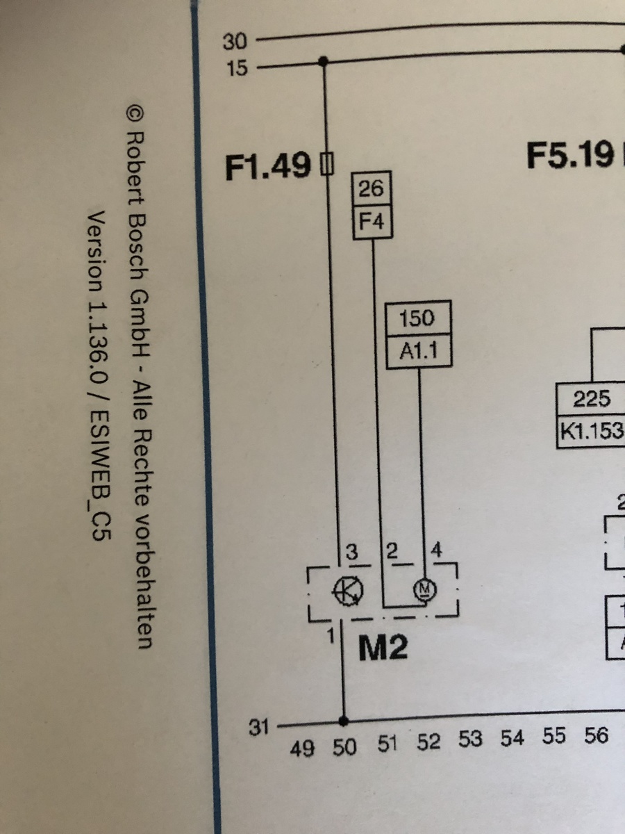

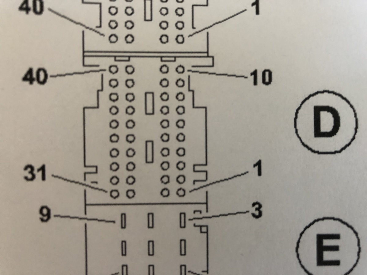

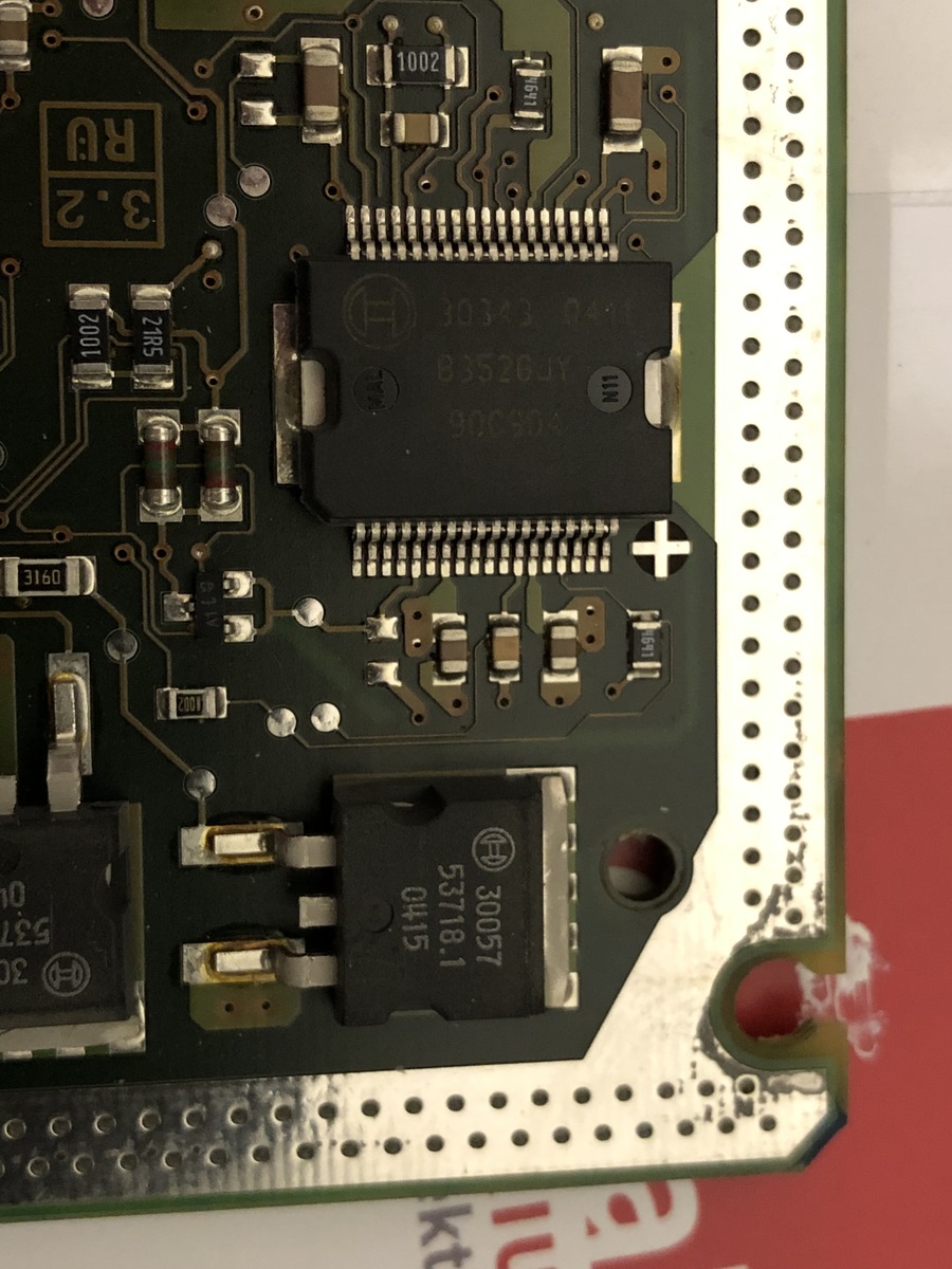

Jemand eine Idee Ich habe hier eine Bosch ME 2.8.1 von einen Mercedes Sl 55AMG Problem ist das der Kühlerlüfter auf Vollgas läuft. Das Problem liegt an der Ecu Auf Stecker D Pin 39 Sollte meines Erachtens ein PWM Signal kommen. Jetzt ist meine Frage an euch Experten Ich habe schon diverse Bauteile gegoogelt Leider kam ich zu keinen Ergebnis Ich sehe auch leider nicht wo die bahn verläuft da diese vom Anschluss her verdeckt ist. Vielleicht kann mir hier wer helfen Ich danke schon mal im voraus

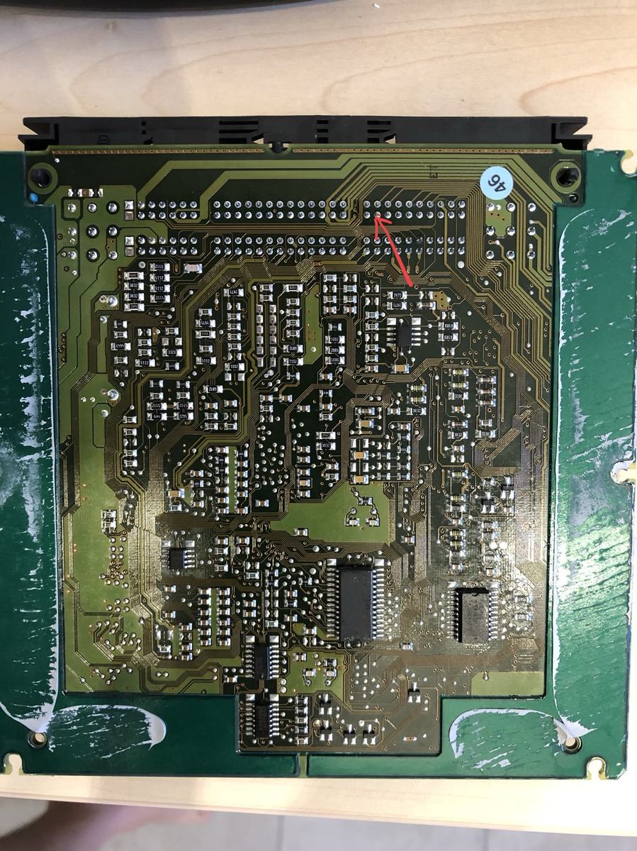

Ich hatte den Effekt mal bei einem Audi vom Garagennachbarn. Dort waren mehrere MOSFET parallel geschaltet, die wiederum den Lüfter ansteuerten. Einer davon war "durch", so daß der Lüfter ständig lief. Muß bei Dir nicht das Gleiche sein, aber ich wollte den Hinweis nicht verstecken.
Ok danke ich bin nicht so fit bei elektronikbauteilen siehst du auf den fotos die mosfet bzw wie prüfen?
#6025734
Miß mal die 9 quadratischen Bauteile auf Kurzschluß durch, die rechts unten ein umgekehrtes "L" bilden.
Wenn ich widerstand Mess bei den Kontakten mus OL sein oder wenn was durchgeht def oder?

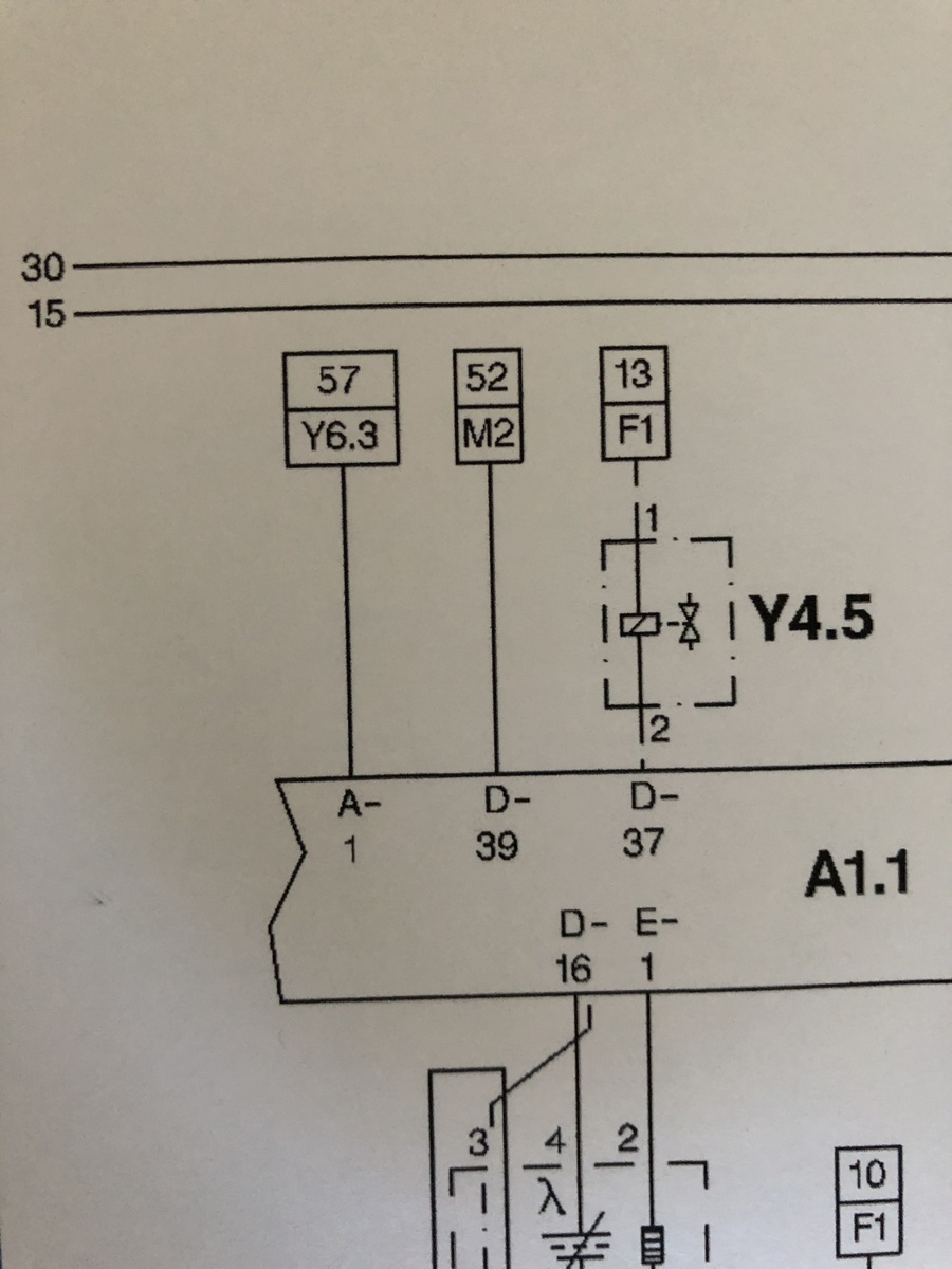

Bist du sicher, dass der Lüftermotor über Pin 39 angesteuert wird? Das erschließt sich mir aus dem Schaltplan nicht so wirklich. PS: Ein bisschen mehr Rechtschreibung und Zeichensetzung würde deinen Texten nicht schaden. PPS: Ich glaube ich habe gerade verstanden, wie man diesen Schaltplan liest. Ganz schön umständlich.
Ja ist ein Boschschaltplan Nicht so leicht wie bei VAG zu lesen:-) Muss so sein über Pin 39 wird per Masse getaktet. Für das Lüfterstg gibt es einmal Kl30,15,31 und diese Leitung zum Motorsteuergerät über Schacht D Pin 39. Fertig
Du könntest per Durchgangsprüfung messen, an welchem der Mosfets der Pin 39 angeschlossen ist. So viele Möglichkeiten gibt es da ja nicht. Das große Bauteil ganz unten rechts oder links ist z.B. ein Mosfet.
Danke Das werd ich heute Abend testen?

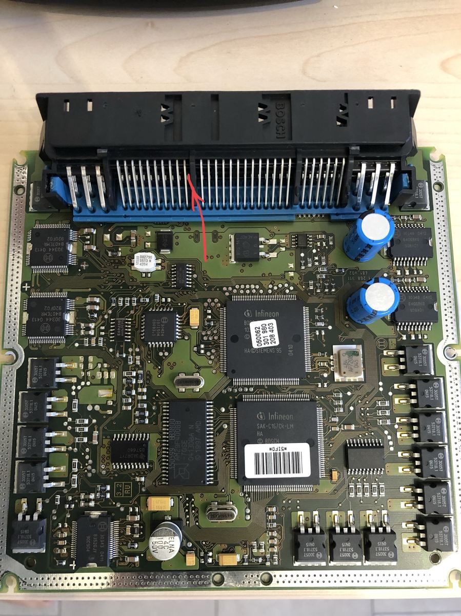

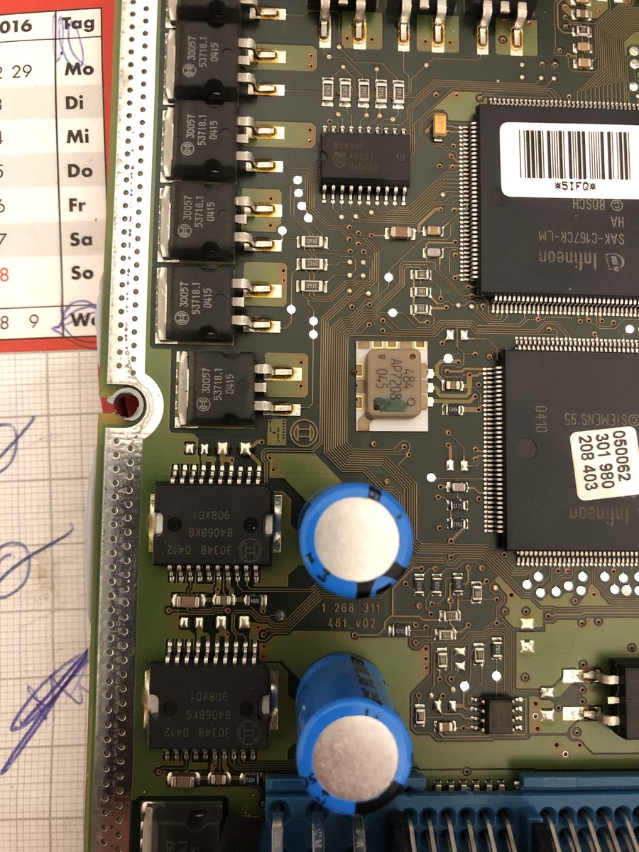

Meinst du die ?
Hi! Die 8 stk nebeneinander dürften wohl eher die Treiber für d Zündspulen sein. VG

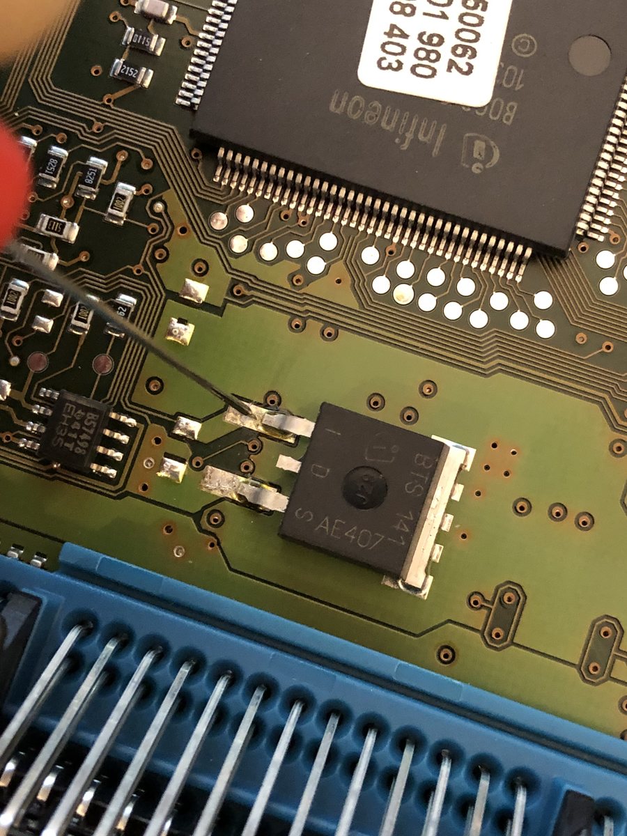

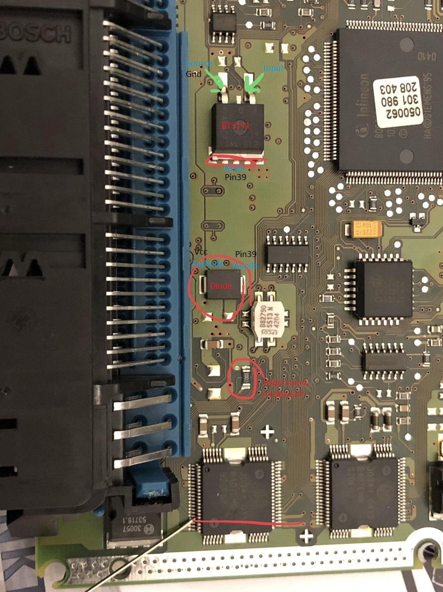

Rot markiert von pin 39 gemessen Durchgang(Ohm) geht die Leitung zu diesen einen Baustein auf der rechten Seite am Bild (Rot Markiert) und links davon (Rot Markiert) das gleiche und sauber mit 0 Ohm . Was mir aufgefallen ist , ist das ein Mosfet wo Grün Rot Markiert ist? Auf Gehäusemasse von den hab ich von Pin 39 vollen Durchgang, wenn ich auf source und drain messe (Grün Markiert) komm ich auf ca 120kOhm Ist das normal das ich auf das Gehäuse von den Bauteil auf Pin 39 was anliegen darf?
Erstmal, ich habe den Text fast 10 mal gelesen und bin immer noch sicher dass ich nicht alles Verstanden habe. Kurze, zusammenhängende und klar strukturierte Sätze bitte, und die Satzzeichen nur ans Ende von einem Satz. Manuel H. schrieb: > source und drain messe (Grün Markiert) Das stimmt so nicht, der Rechte ist "input" und das rot markierte ist Drain. Das Ganze ist kein Mosfet, sondern ein Smart Low Side Power Switch. Die Anschlüsse stehen sogar an den Pins (I, D und S, lesen hilft manchmal). Links Grün ist Source, sollte mit GND/0V verbunden sein Rechts Grün ist der Input, also da Steuersignal Rot ist Drain, also an Pin 39 angeschlossen. Datenblatt: https://www.infineon.com/dgdl/Infineon-BTS141-DS-v01_00-EN.pdf?fileId=5546d46259d9a4bf015a84e19f937577 > hab ich von Pin 39 vollen Durchgang passt soweit, siehe oben. Das große rot eingekreiste Bauteil ist eine Freilaufdiode, wenn die keinen Kurzschluss hat ist die egal. Warum hast du den Widerstand unten eingekreist?
So wie ich von den Ausgangspunkt durchgemessen habe. Nach einander. Es tut mir leid wenn ich nicht so schreibe wie du dir das vorstellst. Ich habe oben bereits geschrieben das ich mit der Elektronik ( Steuergeräteintern) nicht so viel weis!! Darum meine (blöden frage ) Nur was ich nicht verstehe der Bauteil rechts macht aber kein pwm Signal oder

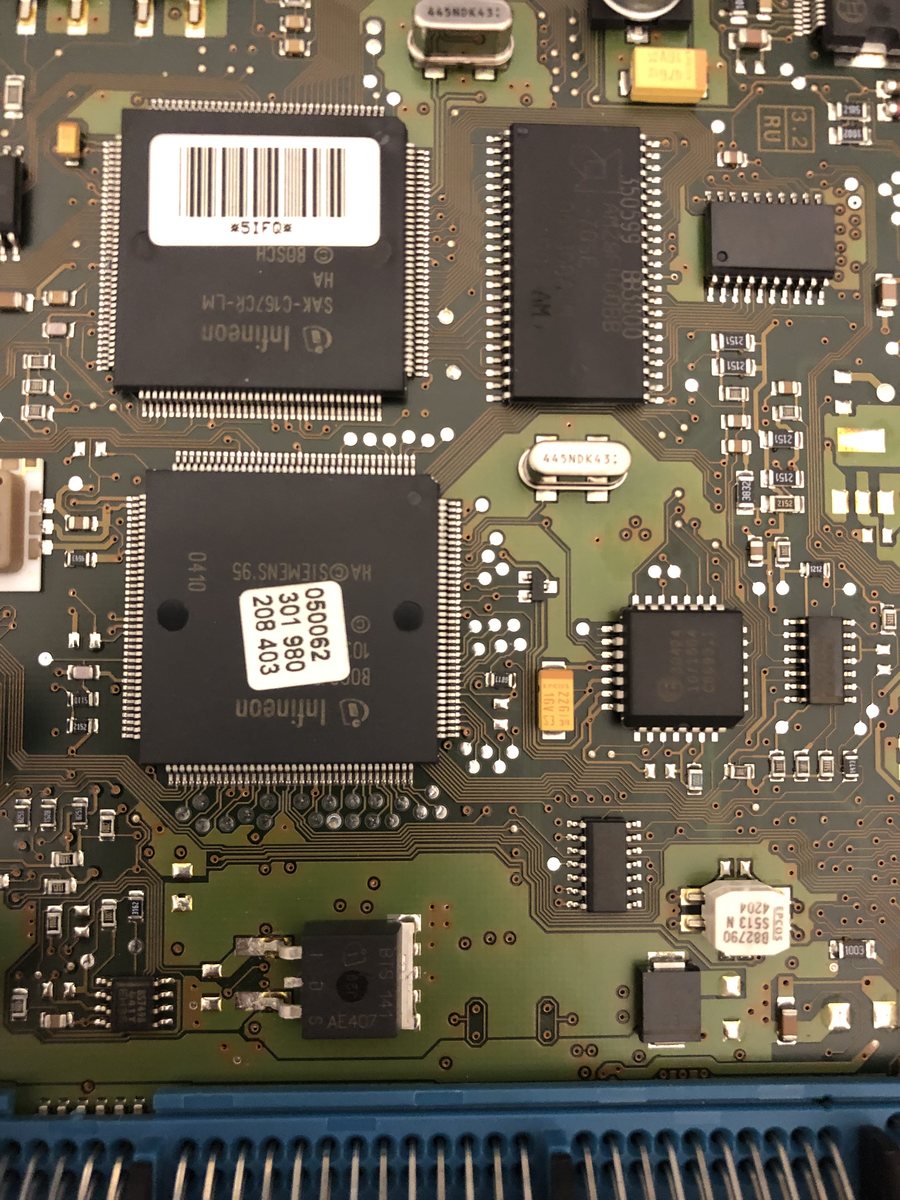

Nochmal ein Bild: Rot = Bauteile Türkis = Richtige Anschlüsse Schwarz = Womit die Anschlüsse verbunden sind, sofern es offensichtlich ist. BTS141: Drain = Pin39 Source = Gnd Input = ??? Diode: Anode = Pin39 Kathode = +12V / Vcc Widerstand: hat nichts damit zu tun, außer das untere Ende geht irgendwo zur Ansteuerung oder Pin39 oberes Ende sollte = Vcc / 12V sein

Manuel H. schrieb: > Nur was ich nicht verstehe der Bauteil rechts macht aber kein pwm Signal > oder Welches Bauteil? da sind viele welches genau meinst du? der BTS141 bekommt eine PWM an den Input, wer die macht kann ich nicht sagen. Da geht ein Hauchdünner Trace nach rechts und verschwindet in einer Durchkontaktierung, der könnte fast überall hingehen. wenn da aber schon keine PWM ankommt, kannst du das Teil wegschmeißen. die Ansteuerung kommt sehr wahrscheinlich von einem der großen ICs von Infineon, die kannst du nicht löten, nicht programmieren und wahrscheinlich nur sehr schwer kaufen. Manuel H. schrieb: > Ok ich werde das Steuergerät mit Stom versorgen und die Richtigen werte > einfügen Mess nach ob an "input" eine PWM ankommt, der Rest ist unwichtig. Die Diode kannst du OHNE STROM mit dem Diodentest vom Multimeter prüfen. Mach keinen Kurzschluss beim Messen, lieber keine Messung als ein kaputtes Gerät. die PWM erkennst du nur mit einem OSzi oder Logic Analyzer, mit einem Mutlimeter kommst du da nicht weit.

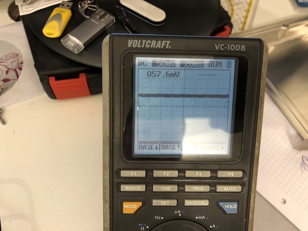

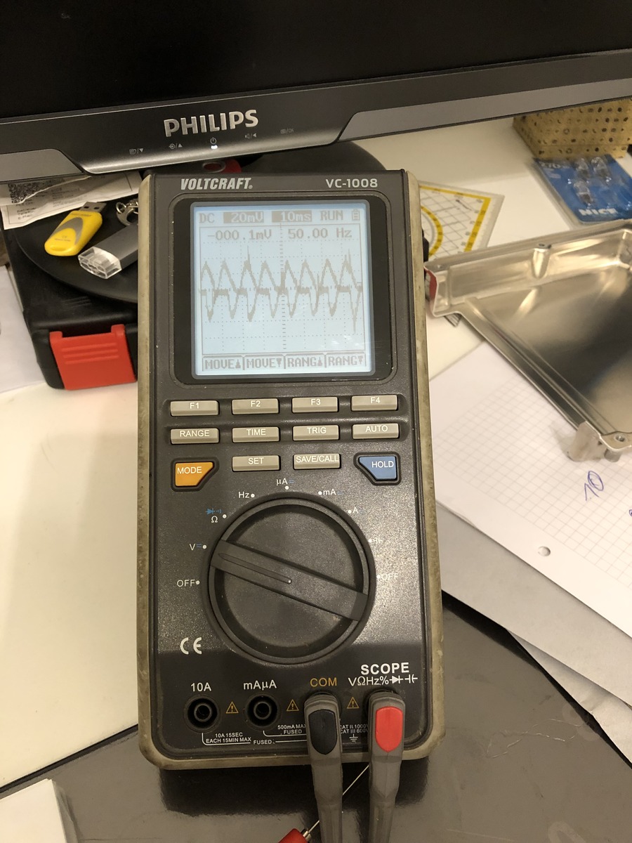

Ok diode is in ordnung Gehts mit diesen Oszi
Müsste reichen. die Spannung sollte zwischen 0V und ca. 3-5V schwanken, die Frequenz kann fast alles sein von einigen 10Hz bis einigen kHz. Der BTS141 braucht ca. 0.1ms zum An- und Abschalten, die Freuquenz muss also sehr viel kleiner sein als ca. 10Khz. Mach am besten nochmal ein Bild.
Ok ich glaube es hat sich erledigt
Kommt nichts mehr an
Miss mal ohne Strom den Widerstand Zwischen Input und Drain/Source, also den anderen beiden Pins, natürlich ohne Stromversorgung. Wenn der Widerstand nicht sehr klein ist, ist das Problem entweder der Erzeuger, oder ein (Temperatur)Sensor spinnt und deswegen schaltet das Steuergerät voll auf, allerdings wird da die Suche wohl etwas länger dauern. Wenn du einen Mechaniker kennst könntest du mal probieren ob der die Temperatursensoren und/oder Fehlersignale auslesen kann. Der zweite Pin/Anschluss vom Multimeter ist aber schon mit GND verbunden, oder? Im Moment sieht es so aus als wäre der Lüfter aus. 57mV liegen unter der Schwelle von ca. 2V, erst ab da schaltet der Lüfter an. Sollte der trotzdem an sein, ist der BTS141 defekt.
Ok zwischen input und drain 45 kohm Zwischen input und source 21,3 kohm
dann ist da kein Fehler. Hast du den Lüfter angeschlossen? wenn nicht, kannst du das tun oder z.b. eine kleine 12V Glühbirne statt dem Lüfter anschließen? kann die kleinste Lampe sein die du findest oder auch ein Widerstand (einige 100Ohm bis einige kOhm), oder auch ein 12V PC Lüfter. Hautpsache da ist ein Verbraucher, egal wie klein. Wenn am Input unter ca. 2V anliegen, darf der Lüfter nicht an sein, d.h. an Pin 39 müssen 12V anliegen (nur mit einem Verbraucher) Wenn am Input über 2V anliegen, sollte der Lüfter an sein, also fast 0V an Pin39

Übersehe ich hier etwas? Das Inputsignal vom BTS141 ist low. Also müsste der Schalter offen sein. Der Motor läuft trotzdem, also kann eigentlich nur der BTS141 defekt sein (leitend). Kannst du das Bauteil auslöten?
