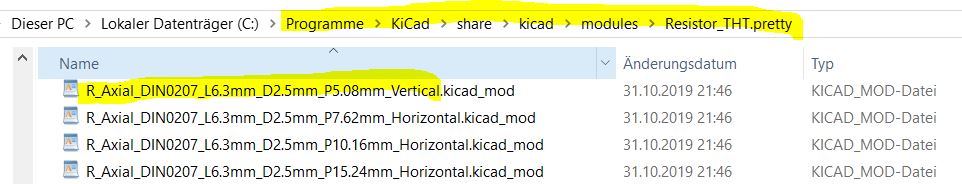

Hello, möchte die footprints mit einer Äquivalent-Datei zuweisen - nur es funktioniert nicht. Die equ-Datei habe ich im CvPcb zugewiesen. Habe 2 Bilder beigelegt, wie ich es mit einem 7400 Chip vorgesehen habe. Welchen footprintnamen muss ich nehmen, damit es funktioniert? lgg

Bei mir funktioniert es. Wenn ich mir Deinen Screenshot ansehe, habe ich
den Verdacht, dass Du die falschen Hochkommata verwendest. Es müssen die
sein, die man mit Shift-# (') bekommt. Deine sehen eher so aus, als ob
es stattdessen Apostrophen (´) wären.
Siehe aber auch folgenden Beitrag "[KiCAD] CvPCB Automatisches Zuweisen von Footprints"
Ich habe keine Ahnung, ob dieses Problem mittlerweile beseitigt wurde.
Gruß,
Bernd

https://en.wikibooks.org/wiki/Kicad/FAQ#How_can_I_make_my_own_default_footprints? Als ich mit KiCAD noch aktiv gearbeitet habe, waren in meiner Bauteil Datenbank auch die Gehäuse der aktuell vorhandenen Teile hinterlegt und die .equ wurde automatisch erzeugt.
Die .equ Dateien muss man selbst erstellen; mitinstalliert werden die nicht. Eine Beschreibung gibt es in der CvPcb Dokumentation, Abschnitt "Automatic Associations": http://docs.kicad-pcb.org/5.1.4/en/cvpcb/cvpcb.html#automatic_associations Lustigerweise werden dort im Text auch Apostrophen verwendet, daher bin ich jetzt nicht mehr sicher, ob es wirklich daran liegt. Gruß, Bernd

Danke, es funktioniert. Die "typografischen" Anführungszeichen auf der Website werden wahrscheinlich von deren CMS hinzugefügt worden sein. Gibt es eigentlich noch eine gute Stelle, wo man die Footprint-Namen einfach herauskopieren kann? In Assign Footprint geht es nicht. Im Footprint-Editor finde ich auch keine Stelle, wo ich den Namen in einem auswählbaren Textfenster finde. Bleibt es beim abtippen?
Danke dir Bernd, das war der Grund. lgg
Hi Bernd, du hast doch recht. Man muss dabei die Apostrophe mit "SHIFT" und "#" nehmen. lgg
Walter T. schrieb: > Danke, es funktioniert. Die "typografischen" Anführungszeichen auf der > Website werden wahrscheinlich von deren CMS hinzugefügt worden sein. > > Gibt es eigentlich noch eine gute Stelle, wo man die Footprint-Namen > einfach herauskopieren kann? In Assign Footprint geht es nicht. Im > Footprint-Editor finde ich auch keine Stelle, wo ich den Namen in einem > auswählbaren Textfenster finde. Bleibt es beim abtippen? Hi Walter, ich kenne auch keine "gute" Stelle, wo man die Namen rauskopieren kann. Die einzige Möglichkeit ist anscheinend das Kopieren aus dem pretty-Ordner (siehe Bild). gg
