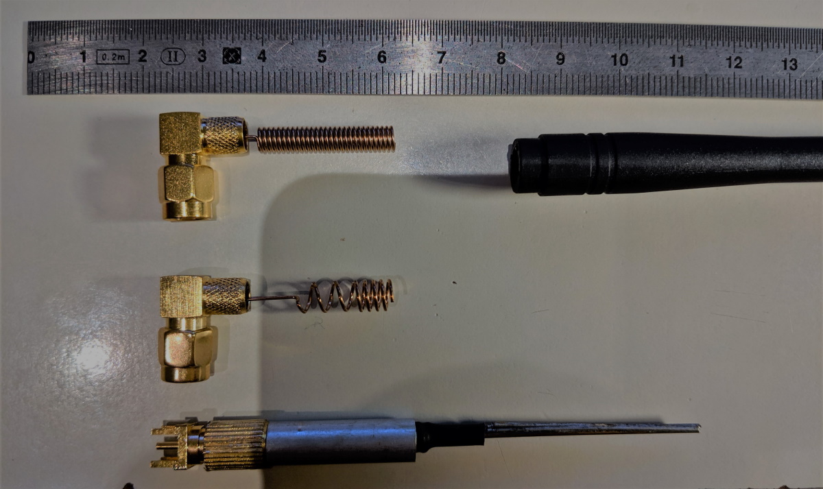

ich habe hier eine Schachtel mit SMA Gummiantennen gemischt für 434 und
868 MHz, die äußerlich gleich aussehen und unbeschriftet sind. Welche
möglichst einfache Möglichkeit gibt es diese zu unterscheiden? Es stehen
zur Verfügung:
- Ein USB RTL SDR
- Ein 434 / 868 MHz Funkgerät, im 434 Band lässt sich senden
- Oszilloskop 100 MHz Bandbreite
- Div. Funkmodule 434 / 868 MHz (RFM69)
Grüße
Werner

von Uwe A. (Gast)
Werner schrieb:
> Es stehen zur Verfügung:
Kombizange?
Stecker mit Kombizange festhalten und Kunststoff abziehen.
Bild der Innereien hier posten..

von Werner (Gast)
>Kombizange?
Gute Idee! Dabei sieht man dass es sogar noch mehr unterschiedliche
Antennen sind. Oben offenbar Helix für 434 MHz, in der Mitte Helix für
868 MHz und unten eine Sleeve Antenne für 868 MHz durch aufgelötete
parallele Drähte breitbandiger gemacht?
Werner
Helix ist was anderes. ;-) (1 λ pro Windung, um Richtwirkung in
Längsrichtung durch Superposition zu erzielen)
Das ist einfach ein extrem verkürzter Monopol. Die Abstrahlung wird eher
(sau-)mäßig sein.
Ja, das untere sieht nach Sleeve-Antenne aus, wird deutlich beser
funktionieren als die anderen Teile.
