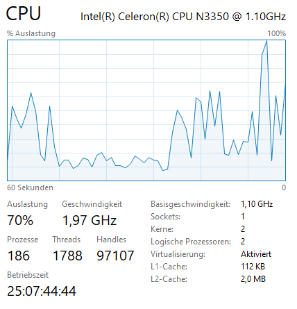

Wenn da wirklich ein i7-4770 drin ist (=> Systeminformationen), der Task
Manager aber nur 2 Kerne anzeigt, würde ich erst einmal versuchen, die 2
entlaufenen Kerne wieder einzufangen, bevor ich einen neuen Rechner
suche.
Wenn da (siehe Anhang) zwar ein i7-4770 ohne Buchstabe dahinter
angezeigt wird, aber keine 4 Kerne und 8 logische Prozessoren, dann ist
was faul.
von Jens F. (gohle)
Das mit den fehlenden Kernen werde ich auf jeden Fall vorher angehen.
Vielleicht sind die in msconfig ausgeschalten....
Die vielen anderen Tipps sind auch sehr hilfreich.Vielen Dank.
