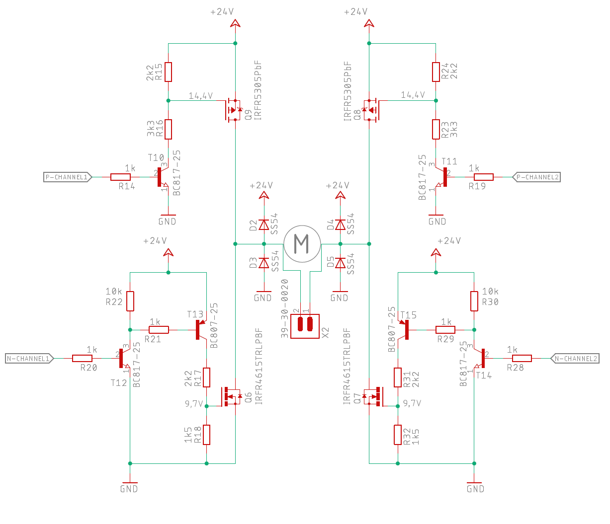

Hallo Zusammen,
ich bin gerade dabei eine diskrete H-Brücke zu basteln.
Vorweg: Die H-Brücke muss nicht PWM-Fähig sein, sie soll einfach nur
einen Motor links oder rechts herum drehen. Damit kein Kurzschluss
entsteht, wenn der linke P-Fet + N-Fet leiten verriegel ich das Ganze
per Software, diese sei mal ausgegliedert.
Somit sieht die Schaltung für mich eigentlich funktionierend aus.
Jedoch werden bei den zwei N-Kanal Fets die Treiberstufe (NPN+PNP
Transistoren) sehr warm und die N-channels leiten nicht.
Ich war der meinung, dass es so eigentlich passen sollte.
Die P-Fets haben -9,6Vgs wenn der NPN dafür leitet, ansonsten  0Vgs.
Laut Datenblatt des IRFR5305PbF sind die -10V für meine Zwecke gut.
Die N-Fets haben +9,7Vgs wenn der NPN den PNP durchschaltet, ansonsten
0Vgs.
Doch ist an meiner NPN/PNP Beschaltung irgendetwas falsch, dass sie so
warm Werden? Habe ich einfach nur einen Denkfehler?
Geht mir generell nur mal um den Schaltplan. Würdet ihr hier insgesamt
noch etwas ändern?
Wie gesagt, PWM ist keine Anforderung. Einfach nur An oder Aus.
Würde mich auf Rückmeldungen freuen!
von Thorsten S. (thosch)
R21 und R29 sind viel zu klein, damit bekommen T13 und T15 rund 24mA
Basisstrom, wenn die NPN- Stufe davor angesteuert ist!
Zeig doch mal ein Foto deines Aufbaus...
von foobar (Gast)
Sieht prinzipiell ok aus, aber mach mal R21/R29 größer ...
Ja.
Dann hast du einen Fehler im realen Aufbau. Falsche Widerstände oder
Verbindungen.
Allerdings verheizen dein 1k Basiswiderstände ordentlich Leistung.
P = U^2 / R = 24V^2 / 1k = 0,58W
Vermutlich heizen die durch ihre gute, thermische Kopplung.
von Sly_marbo (Gast)
Die 24mA durch R21/29 verheizen in den Widerständen schon
0,024mA^2*1000Ohm=0,54W. Wenn du die auf 4,7KOhm erhöhst hast du ca die
selben Basisströme wie durch R14/19. [Ich nehm an das du mit 5V logik
arbeitest].

von Thomas R. (r3tr0)
Danke an Alle für eure Tipps!
Basiswiderstand wurde nun um einiges vergrößert, wundert mich, dass ich
da nicht selber darauf geschaut habe.
Ebenfalls habe ich meinen Fehler gefunden, warum die N-Fets nicht
geleitet haben.
Habe als Package das D-PAK genommen, leider gottes habe ich nicht
wirklich ins Datenblatt geschaut und geguckt, wo Gate und Source bei den
N-Fets liegen. Diese sind bei meinem Mosfet zu meinem Package in Eagle
genau umgekehrt. Mosfet ausgelötet, um 180° gedreht und nun funktioniert
alles ;)

Behalte aber bitte im Auge, wenn Du Widerstände vergrößerst, dass die
FETs es sehr eilig haben, wenn das Gate umgeladen werden soll.
Kann bis zu einem Ausflug ins Nirwana gehen.
von Udo S. (urschmitt)
Es werden nur die definitiv zu kleinen Basisvorwiderstände von T13 und
T15 vergrößert. Deren Basisstrom ist fast 4 mal so hoch wie der
Kollektorstrom! Das ist völlig gaga.
Dass die "Treiberstufe" eigentlich viel zu hochohmig ist wurde schon
gesagt, wird aber durch die Anpassung der Basisvorwiderstände nicht
verändert.

von Guest (Gast)
Thomas R. schrieb:
> Kennt ihr aus dem Stegreif P-Channels + N-Channels mit möglich kleinem
> Rdson
Wenn du niedrigen RDSon willst nimm 2 Mal N-Fet hat schon seinen Grund
warum das in der Praxis bei höheren Strömen so gemacht wird. Es gibt
zwar einige PFETs die an N ran kommen die sind aber meistens deutlich
teurer und kommen dann immernoch nicht an entsprechende hochleistungs
N-FETs ran. Da gibt es welche mit 2mOhm und weniger.
Du solltest in jedem Fall probieren wie schnell das FET schaltet wenn
der Gatestrom zu gering ist. Kann es passieren das das FET beim
Umschalten kurzzeitig einen relativ hohen Widerstand hat und dadurch
thermisch zerstört wird bzw. gut heiß wird.
