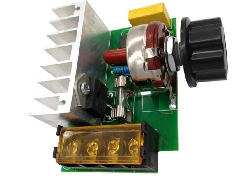

hallo, hab so ein teil und funktioniert gut, nur versteh ich nicht, warum ich eine gewischt bekomme, wenn ich den ganz runter drehe, auf null. Trotzdem liegen 220 volt an. gruß kalli

Wenn es eine Phasenanschnittsteuerung ist und diese ohne Last betrieben wird dann ist es logisch. Auch ohne Last logisch, je nach dem wie rum du die Steuerung betreibst (Nullleiter gesteuert statt Phase)!
#6027485
...auch mit Last logisch...

Kalli R. schrieb: > ... nur versteh ich nicht, warum ich > eine gewischt bekomme, wenn ich den ganz runter drehe, auf null. Dann solltest du von soetwas besser die Finger lassen (isoliert einbauen). Guck dir den Schaltplan an.

Wo bekommst du eine Gewischt? An dem Finger, der den Drehknopf betätigt?
#6027505
nee, hab aus Ungedanken die zwei Enden für die Last berührt. Dachte aber, wenn der auf Null steht passiert da nix. Falsch gedacht.

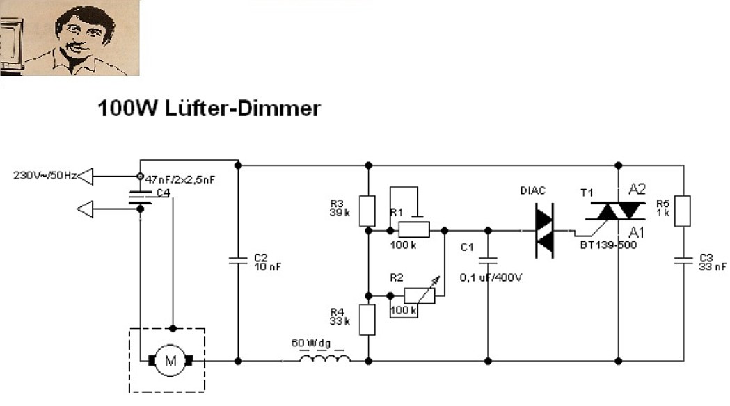

Kalli R. schrieb: >nur versteh ich nicht, warum ich >eine gewischt bekomme, wenn ich den ganz runter drehe, auf null. Du hast noch nicht verstanden, eine elektrische Spannung gibt es immer zwischen zwei Punkten. Ich vermute mal, daß Ding macht eine Phasenschnittsteuerung und hat keine galvanische Trennung. >Trotzdem liegen 220 volt an. Wo liegen die an, wie gemessen? Wenn es ganz runter gedreht ist, kann die Spannung gegen Erde immer noch 220V sein.
#6027509
Ja falsch gedacht. Erstens wird der Stromfluss nur bei einer der beiden Leitungen unterbrochen. Zweitens lässt der Regler immer ein bisschen Strom fließen, genug um es deutlich zu spüren.

Kalli R. schrieb: > warum ich eine gewischt bekomme, wenn ich den ganz runter drehe, Ist denn heute schon Freitag ? Das Ding bewirkt keine galvanische Trennung, wie die SELV Netzteile an die man anfassen darf. Weil eine Leitung in dem Ding direkt von einem Anschluss der 230V zu einem Anschluss der Last durchverbunden ist, und der andere Anschluss der 230V immer (egal wie der Regler steht) über einen Kondensator und einen Widerstand in Reihe (Snubber) mit dem anderen Anschluss der Last verbunden ist.

Wenn der Stecker umgekehrt in der Steckdose gewesen waere, haette es Dir weniger gewischt, im anderen Fall voll eine gewischt oder Dich gekillt. Das sollte Dir eine Lehre gewesen sein.
