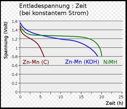

von Irgend W. (Firma: egal) (irgendwer)
Primärzelle meist 1,5V
Akku gleicher Größe meist 1,2V
Und dazu schau dir mal die Entladekurven der beiden an.
Wenn die Schaltung von Primärzellen ausgeht sind für diese die Akkus
quasi schon leer wenn sie eingelegt werden.
Das erkennen des Ladezustandes von Akkus, erstrecht von LiIon, ist eine
ganz eigene Wissenschaft für sich. Da gibt Leute die schreiben ganze
Bücher drüber und an ende gibt es immer noch keine echte Lösung für das
Problem ohne das zusätzliche Chips verbaut werden wie den Lade und
Endladevorgang mit messen.

Die Entladekurven zeigen, dass eine Primärzelle nur kurze Zeit 1,5 V
liefert und und dann kontinuierlich absinkt. Ein NiMh Akku sinkt von
1,4V Volladung auf ca 1,3V, die er dann lange Zeit beibehält,bevor die
Spannung weiter absinkt. Die Nennspannungen von 1,5V bzw 1,2V sind
ziemlich irreführend, bei den meisten Geräten ist man mit NiMh-Akkus
besser bedient, nicht nur vom Preis her.
Es gibt nur wenige Geräte, die wirklich 1,5V verlangen, die nutzen dann
aber auch nur einen Bruchteil der Ladung von Primärzellen.

Das gilt für LiFePO4, etwas für NiMh, aber nicht für die üblichen
Li-Co/Mn/Ni Akkus,die auch eine kontinuierlich abfallende Spannung
haben.
Es ist halt eine Frage der Anwendung, ob einem eine konstante Spannung
und Leistung wichtiger ist oder das Wissen, dass sie bald leer ist.

von Jobst Q. (joquis)
Roland F. schrieb:
> Hallo,
> Ohne den bei der Messung auftretenden "Belastungsstrom" und die
> Belastungszeit anzugeben ist diese Aussage wertlos. Gerade beim Beispiel
> Fernbedienung wird das deutlich: hier treten nur (sehr) kurzfristig
> etwas höhere Strombelastungen auf. Und das steckt eine normale
> Primärzelle locker weg.
> rhf
Egal wie hoch der Entladestrom ist, die Kurven bleiben ähnlich, nur die
Zeitskala wird bei geringen Strömen gestreckt. Auch bei einer FB oder
Uhr bleibt die Spannung nicht ewig bei 1,5V.
Es ist einfach unsinnig, bei Primärzellen die Maximalspannung (1,5V) als
Nennspannung anzugeben und bei Akkus eine Spannung, bei der sie fast
leer sind(1,2V).

von Maxe (Gast)
> leer sind(1,2V).
Bei NiCd-Akkus merkt man sehr gut, dass chemische Vorgaenge dahinter
stecken. Eine kurze starke Belastung bei vollem Akku und die
Zellspannung sinkt unter 1.2V. Einen Moment spaeter ohne Last stellt
sich die Spannung wieder bei 1,2V ein, umd nicht mehr bei der
Ladeschlussspannung. Deswegen ist eine Kurve mit konstanter Last nicht
sehr aussagekraeftig, die meisten Anwendungen haben eben keine konstante
Last (bis der Akku leer ist). Bei NiMH hab ich das genaue Verhalten
nicht beobachtet, liegt aber irgendwo in der Naehe. Also von 'fast leer'
bei 1,2V kann echt nicht die Rede sein!
Deine Entladekurve ist aber auch etwas irreführend. Diese stimmt für den
Fall das kontinuierlich ein Relativ hoher Entladestrom entnommen wird -
z.B. bei einer Taschenlampe die durchgängig genutzt wird.
Bei einer Typischen Fernbedienung mit nur gelegentlich eine paar µA und
somit die meiste Zeit ohne Last sieht das unter Umständen schon wieder
anders aus. Und es mag auch noch einen Unterschied machen ob es ein
"älteres" Gerät ist was kurzzeitig zig mA benötigt oder eins was nur
einige µA benötigt.
Die Spannung die hier angegeben wird ist ja auch kontinuierlich unter
Last gemessen und nicht die Leerlaufspannung nach zig Minuten
"regenaration".
Wäre sicher mal eine interessantes Bastelprojekt das zu simulieren und
über Monate hinweg eine richtige Kurve aufzuzeichnen.
Das habe ich eben nochmal getestet. Eine NiCd-Zelle mit 500mAh etwa 10
Sek mit 5A belastet (also 10C). Die Spannung ist von 1,40V auf 1,38V
gesunken und dann wieder auf 1,39V gestiegen. Von wegen "unter 1,2V".
Die Spannungsabnahme pro entnommener Ladung entspricht gut der
