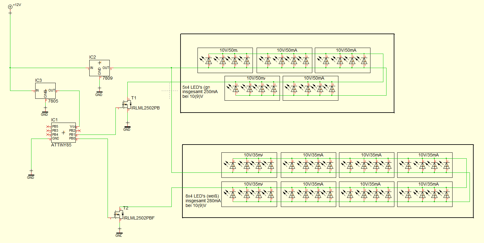

Ich möchte über einen ATTINY85 über 2 pwm-Ausgänge und jeweils über
einen MOSFET IRLML2502, LED's ansteuern. Leider bin ich blutiger
Anfänger, was Elektronik angeht. Die angehängte Schaltung hab ich mir
nach verschiedenen Vorlagen aus dem Netz ausgedacht ist aber sicherlich
nicht vollständig. Meine Fragen dazu wären,
1. Kann die Schaltung so grundsätzlich funktionieren?
2. Hab ich die richtigen MOSFET's ausgesucht?
Aber die wichtigste Frage wäre, was muss alles noch verbaut werden,
damit die Schaltung bzw, die Bauteile geschützt sind, ich habe zB
irgendwas gelesen von einen Gate-Widerstand, aber was verbaut man da.
Die Schaltung wird über ein 12V-Netzteil gespeißt, reicht es die
Spannungsregler so wie im Schaltplan anzusteuern, dass die LED's mit 9V
und der ATTINY mit 5V versorgt werden.
Die Leistungsangaben der LED's sind gemessene Werte, auf den Stripes
steht lediglich 10V. Diese Spannung von 10V hatte ich angelegt und den
Strom dann so wie es im Schaltplan steht gemessen. Ich würde die Stripes
aber gerne nur mit max. 9V betreiben.

von Stefan F. (Gast)
Wenn die LED Streifen Widerstände zur Strombegrenzung enthalten, dann
kannst du das so machen. Aber nur dann.
Du solltest die Abblock-Kondensatoren am Mikrocontroller und um die
Spannungsregler herum nicht weglassen. Die sind nicht zur Dekoration
vorgesehen, sondern haben eine wichtige Funktion.

von chris (Gast)
mach 33Ohm bis 100Ohm dazwischen und gut ist. Vom Prinzip her ist das
Gate eine Kondensator und beim Umladen, abhängig vom Laststrom, können
enorme Umladströme auftreten welche dann die Ausgänge in Mileidenschaft
ziehen können.
FET-Treiber mal in die Suchmaschine eingeben.
> reicht es die
Ja das ist i.O. da der µC maximal 5V verträgt. LED's haben ihre
Durchbruchsspannung und können nur indirekt, mit Widerstand einfachste
Lösung, andere Spannungen als die Durchbruchsspannung vertragen.

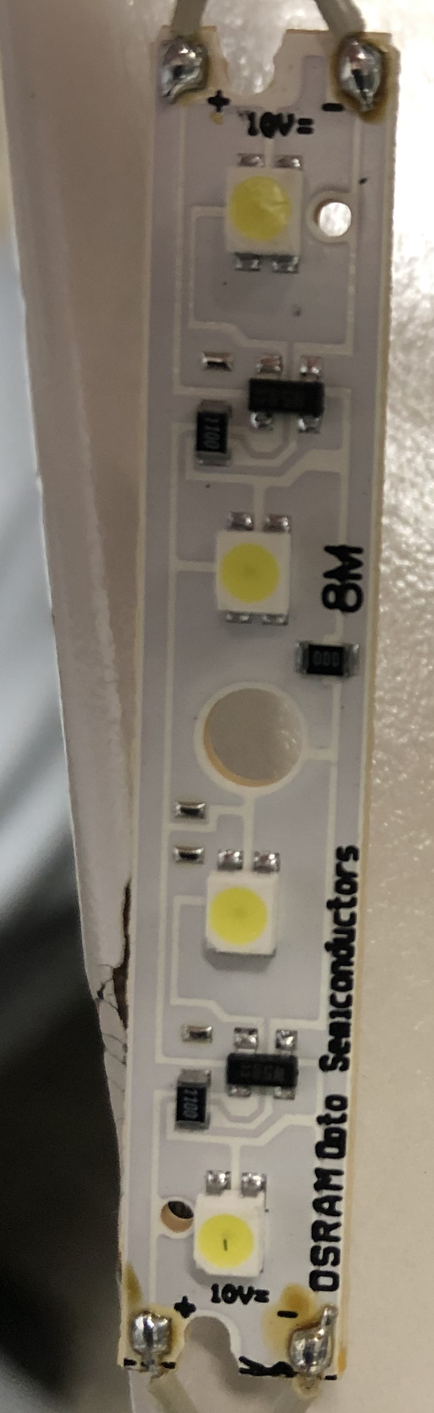

von Andreas V. (computerpap)
Die Stripes hängen im Moment noch an einem PIC. Ich hatte an den Stripes
mal die Eingangsspannung gemessen und die war max. 9V. Ich hab mal ein
Bild von den Stripes angehängt.

Andreas V. schrieb:
> Ich hab mal ein
Sieht aus, als seien da Widerstände drauf.

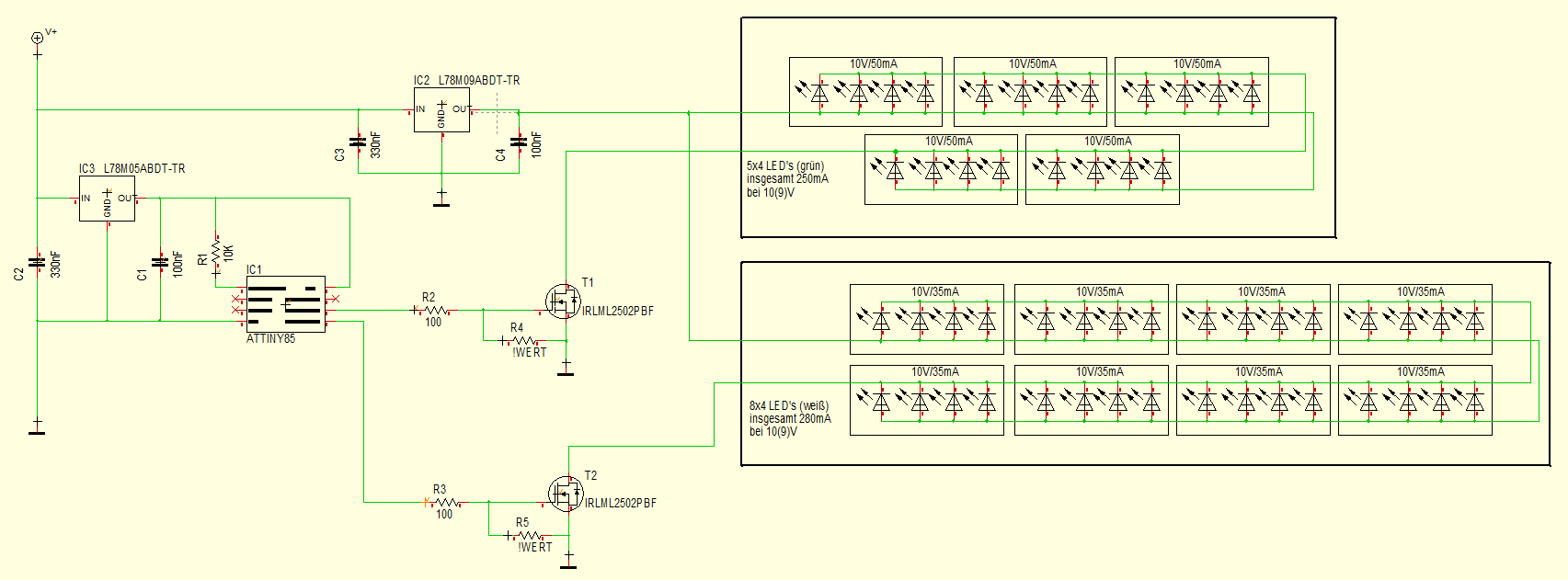

So hab jetzt mal den Schaltplan soweit ergänzt, wäre echt nett wenn ihr
da nochmal drüber schauen könntet.
In einigen Schaltungen hab ich gesehen, dass an den Fet's noch ein
Widerstand vom Gate nach GND hängt (bei mir R4, R5). Braucht man den und
wie groß sollte dieser sein?
Hab ich die richtigen Fet's ausgewählt? Da kenn ich mich überhaupt nicht
aus.
Das Datenblatt ist hier:
https://www.infineon.com/dgdl/irlml2502pbf.pdf?fileId=5546d462533600a401535668048e2606
Bei den Spannungsreglern bin ich mir eigentlich sicher das es passt. Der
5V-Regler bringt 500mA
https://www.mouser.de/datasheet/2/389/l78m-974157.pdf
und der 9V-Regler soll 1,5A bringen,
https://www.mouser.de/datasheet/2/389/l78-974043.pdf
Ausserdem habe ich den Reset-Eingang des ATTINY über einen 10k
Widerstand nach +12V gezogen, sollte doch auch so passen.
von Route_66 H. (route_66)
Du meinst sicher +5V...
ja klar, sorry
von AndyII (Gast)
Die stripes scheinen 2 LEDs in Reihe und dann an einer einfachen
konstant Stromquelle zu beinhalten also kein Problem so wie du es machen
willst.
Die pull down Widerstände von gate nach gnd sind dazu da, das hat auf
einen definierten Pegel (hier gnd) zu ziehen falls der Controller pin im
hochohmigen Zustand ist wie zb bei der Initialisierung des Controllers.
Hier wurde ich welche verbauen... Wert abhängig vom mosfest oder pi mal
daumen etwas zwischen 10k und 100k

von HildeK (Gast)
M. K. schrieb:
> Eine einfache
> Hardware-Lösung, die einfachste Lösung, ist es, parallel zum Taster
> einen Kondensator zu verbauen, z.B. einen 100nf.
Recycle dafür den 100nF, der am Gate des MosFet hängt. Der hat dort
nichts verloren... Dem kannst du dann auch gleich den 100Ω in Reihe
schalten, um die Kontakte deines Tasters nicht über Gebühr zu belasten,

Hallo!
Ich habe die Schaltung nochmal angepasst (und den Arduino-Code auch).
Könnt ihr bitte mal drüber schauen?
Zur gewünschten Funktion:
Der LED-Streifen soll langsam hochdimmen, sobald entweder Netzspannung
erkannt wird, oder der PIR-Melder Bewegung erkennt.
Der Streifen soll runterdimmen, wenn die Netzspannung aus ist, und wenn
der PIR-Melder keine Bewegung mehr erkennt.
Die Eingangssignal sind keine "Taster-Signale", sondern jeweils dauernd
anstehende Spannung (Schalter).
Zur Erklärung was ich da zusammengefrickel habe:
-Den 230V-Teil habe ich hier aus dem Forum.
-Die Schmelzsicherung in der Masse-Seite des LED-Streifens habe ich
aufgrund des einfacheren Platinenlayouts so eingesetzt, da war am
meisten Platz. Nicht ganz perfekt, aber ich denke das geht trotzdem,
oder?
-Die Schmelzsicherung im Netzspannungsteil würde ich als Printsicherung
ausführen. OK?
- Den Ausgang des PIR-Sensors ziehe ich über den 10k auf Masse, da nicht
sicher ist, ob der PIR-Sensor überhaupt angeschlossen wird (ich mache da
eine Pfostenleiste zum optionalen Anschluss hin).
