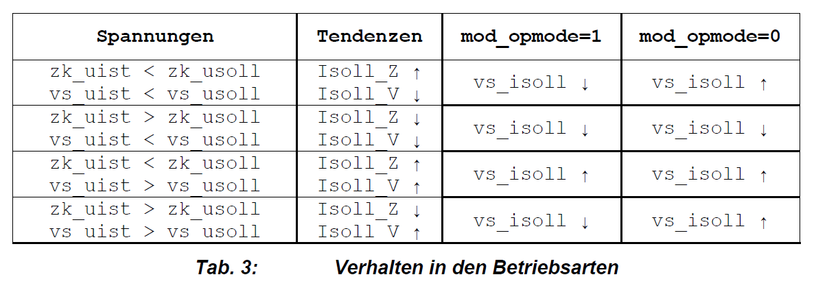

Dazu gibt es zwei Betriebsmodi (0 und 1), die über die Priorisierung der
Regler entscheiden. Bei opmode = 0 wird der minimale Stromvorgabewert
genommen, das andere mal der Maximale. Die angehängte Tabelle erläutert
das Verhalten der Regler besser!

PS. Zwei Fälle der vier Opmode-Kombinationen kommen mir komisch vor.
Warum?
a) ZK zu groß und VS zu groß
Wo soll die überschüssige Energie hin?
Du kannst höchstens den Wandler weiter laufen lassen und Energie hin und
her pumpen, um Energie im Wandler zu verheizen... (IMHO Quatsch)
b) ZK zu klein und VS zu klein
Kannst du zaubern? Wo soll die Energie herkommen, um beide Spannungen
nach oben zu ziehen?
Wäre nur wichtig, wenn einer der beiden eine gewisse Priorität hat (z.B.
bei einem LKW das ABS-Steuergerät an VS hängt und das ungeachtet ZK
immer versorgt werden soll)
Unterm Strich also drei Modi
1 Aus
2 Energie ZK ---> VS (Stromregler-Vorgabe Maxstrom nach VS)
3 Energie VS ---> ZK (Stromregler-Vorgabe Maxstrom aus VS)

Genau dafür muss der Opmode gesetzt werden, auf 0 oder 1. Es wird
dadurch über die Priorisierung der Regler in den beiden Grenzfällen
entschieden:
Ist auf beiden Seiten zu viel Energie: Tendenz des ZK-seitigen Reglers
weniger Energie/ Strom (in negative Richtung) zur VS-seite zu schieben.
Tendenz des VS-seitigen Reglers mehr Energie / Strom Richtung ZK zu
schieben.
Der Opmade entscheidet. Die ungeregelte Spannung steigt dann also?
Genauso scheint es bei zu wenig Energie auf beiden Seiten zu laufen, ein
Regler hat Prio, die andere Spannung sollte in der Folge einbrechen.
Die beiden mittleren Fällte scheinen eher unwichtig zu sein, da ja beide
Regler in die selbe Richtung den Strom stellen wollen, also keine
Konflikte auftreten.
