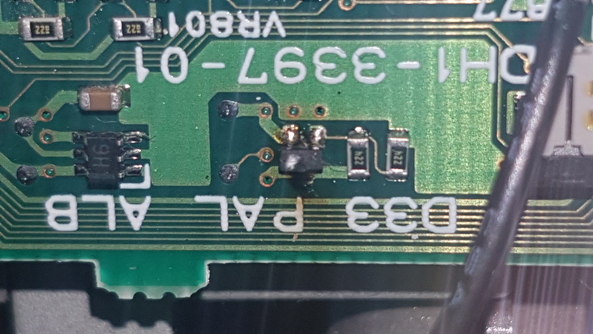

Hallo zusammen Gerne möchte ich hier mal nachfragen, ob mir jemand bei der Identifikation eines ICs auf einem Mainboard eines Canon Kamera UC-X55 HI sagen kann. DH1-3397-01 D33 PAL ALB Vielen Dank MfG

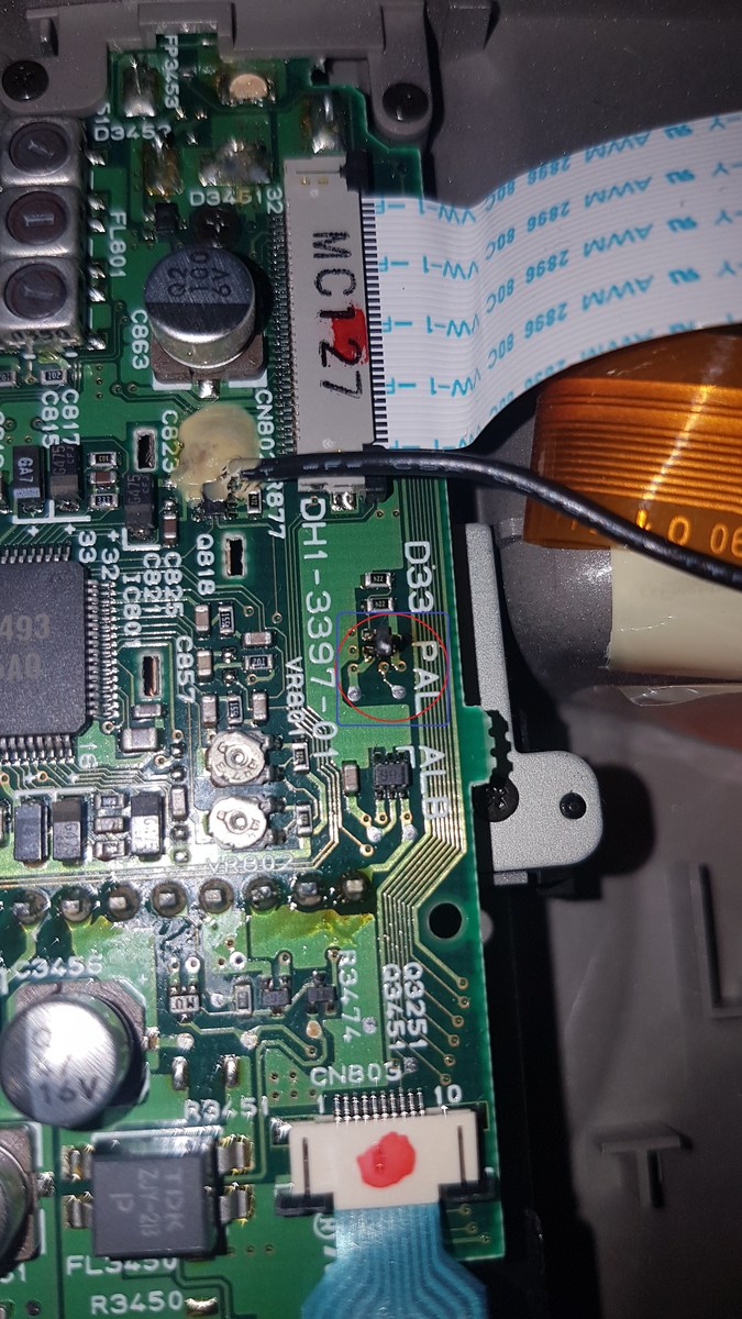

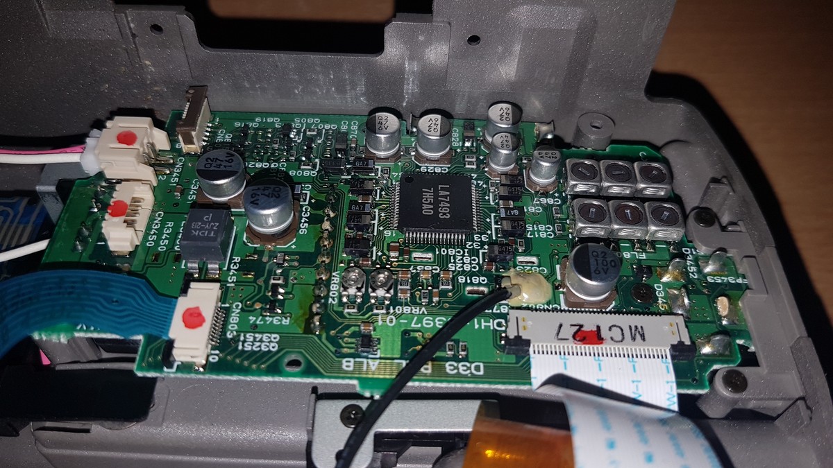

noch ein Bild danke Canon UC-X55 schrieb: > ob mir jemand bei der Identifikation eines ICs auf einem Mainboard eines > Canon Kamera UC-X55 HI sagen kann. Das wird wohl ein abgefackelter Mosfet sein. IdR. ist das ein Folgefehler aufgrund einer Überlastung von irgendwoanders her. Was hast du gemacht, dass der so aussieht? Zum Test kannst ja mal die beiden Anschlüsse an den breiten Leiterbahnen mit einem feinen Drähtchen überbrücken und schauen, was passiert... > DH1-3397-01 D33 PAL ALB Bringt leider nichts.

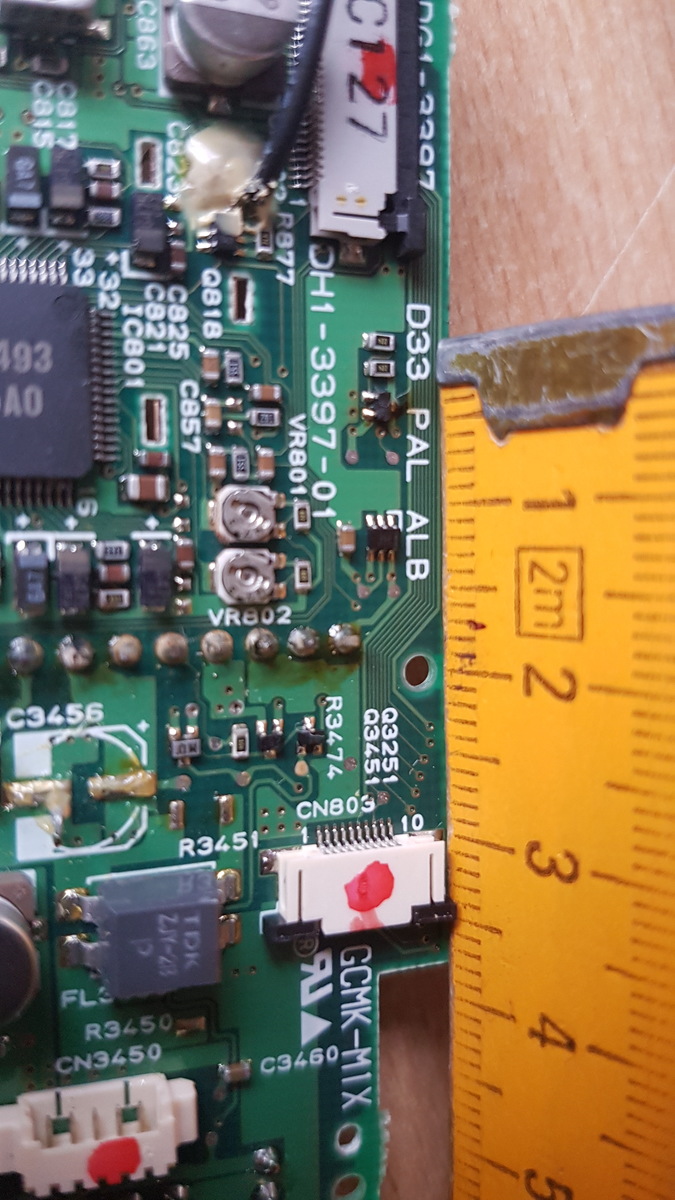

Canon UC-X55 schrieb: > was für ein Mosfet ist das?? Zeig die Beschriftung und nenne die Baugröße.
#6028028
hier bitte sehr
#6028029
Canon UC-X55 schrieb: > hier bitte sehr leider keine Beschriftung Von der Beschaltung her erinnert das an einen einstellbaren Spannungsregler. Allerdings sind die beiden Widerstände mit 220k doch recht hochohmig.

Canon UC-X55 schrieb: > leider keine Beschriftung Dann wird das nichts. Sowas wird das Problem vermutlich lösen: https://www.digikey.com/product-detail/en/diodes-incorporated/DMG1012UW-7/DMG1012UW-7DICT-ND/2183242 Wenn er augenblicklich wieder abraucht, ist noch etwas anderes faul.

gibts in Conrad auch?? Canon UC-X55 schrieb: > gibts in Conrad auch?? Wie gesagt: vor du den bestellst, überbrück den Abgefackelten einfach mal mit einem feinen Drähtchen. Wenn das Ding dann läuft, dann bestellst du.

Christoph Z. schrieb: > Sowas wird das Problem vermutlich lösen: Das ist aber verdammt weit aus dem Fenster gelehnt. Was soll denn deiner Meinung nach die Schaltung überhaupt darstellen ?
Was soll er denn sonst machen, die Kamera läuft ja nicht mehr!
Meine Überlegungen:
1. Es wird da etwas geschaltet
2. Die Belegung passt auf 99% aller MOSFETs in SOT23/323,
SC-weissnichtwas
3. Ev. sieht man ein zum "Gate" gehendes Via nicht.
4. In einer Kamera wird so etwas direkt vom uC gesteuert, also Logic
Level
5. Ein Spannungsregler wird es kaum sein, sagt mein Bauchgefühl. ;-)
Zugegeben die Widerstände sind etwas hoch, aber so ein kleiner MOSFET
hat auch nicht die Welt an Gatekapazität. Manchmal wird mit solchen
Tricks eine Art Soft-Start gemacht.
Ich würde natürlich auch zuerst messen, was wo anliegt aund was
passiert, wenn ich die Kamera einschalte, etc.
Lothar M. schrieb: > Zum Test kannst ja mal die beiden Anschlüsse an den breiten Leiterbahnen > mit einem feinen Drähtchen überbrücken und schauen, was passiert... ja ABER ich würde das Beinchen mit der dünnen Leiterbahn (vermutlich bestimmt Gate oder Basis) vorher abheben oder abschneiden. Christoph Z. schrieb: > Meine Überlegungen: > 1. Es wird da etwas geschaltet > 2. Die Belegung passt auf 99% aller MOSFETs in SOT23/323, > SC-weissnichtwas denke ich auch
