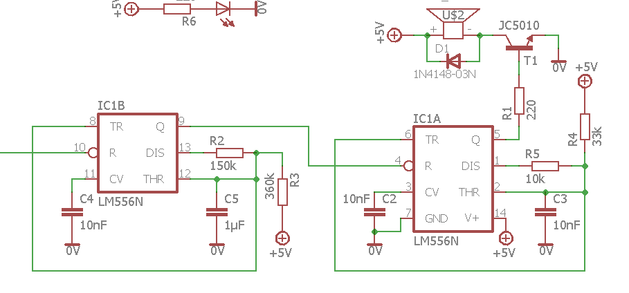

Mono-Flop mit dem NE555 vielleicht als Idee und ein bisschen Einstieg in
Schaltungsentwicklung.
Der Verträgt auch 12V und müsste in Reihenschaltung auch die LEDs direkt
treiben können.
Soll der Pieper dann auch 2 Minuten lang piepsen?

von Teo D. (teoderix)
Paddy Z. schrieb:
> ja den habe ich auch schon gesehen, kann dieser denn 3 verschiedene
> Taster abfragen
Nein, du brauchst 3 identische Schaltungen mit je einem NE555er.
Hier wird beschrieben, wie das Teil funktioniert:
https://www.elektronik-kompendium.de/sites/slt/0310121.htm
Paddy Z. schrieb:
> Oh ja der Pieper soll natürlich nur kurz auslösen und dann ausgehen,
> danke für den Hinweis.
Dafür würden sich zwei weitere 555er (o. einen 556 der hat 2 555 intus).
Einer für die Buzzer-Frequenz, einer für die Dauer. Oder einen Buzzer
der keine Ansteuerung (intern) benötigt, dann reicht hier natürlich ein
555er.

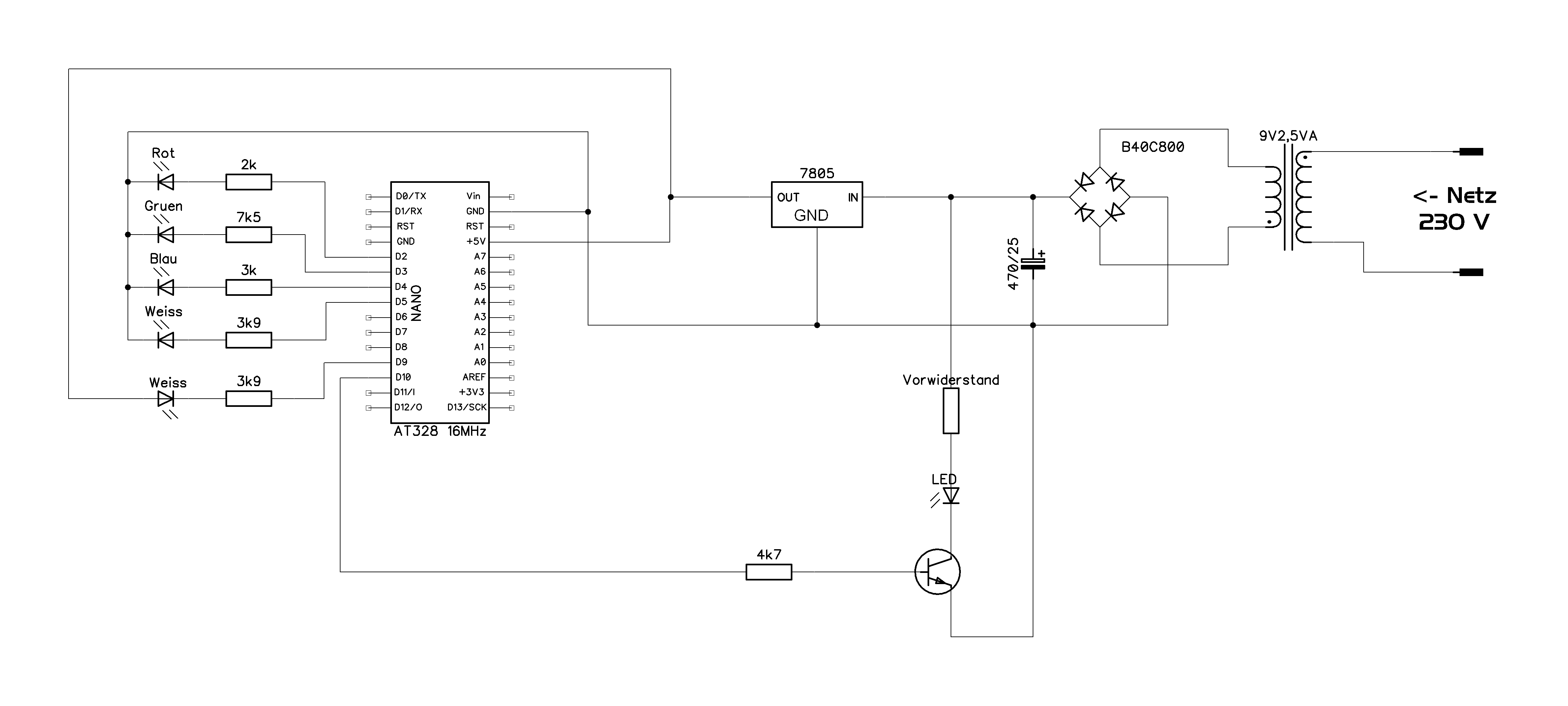

Wie man LEDs anklemmt, habe ich vor längerer Zeit mal aufgemalt.
