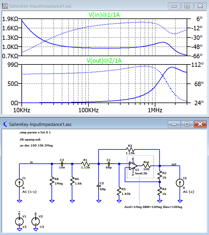

#6028227
> You need to test the output impedance by applying a source to the output
with the input zero'd and vice versa. You will need two separate runs of
the simulator to do this."
Kurzgeschlossen werden soll da gar nichts.
Damit wollen die nur sagen, dass nur eine der zwei AC-Stromquellen aktiv
sein soll. Die Andere muss dann weg sein oder 0A haben. Deshalb musst du
auch 2 Simulationen mit unterschiedlicher Schaltung machen oder
trickreich mit .step arbeiten, wenn du das mit "einer" Schaltung
simulieren willst.
#6028286
Eigentlich kann man die Simulation der Ausgangsimpedanz fast immer
vergessen, weil die meistens im Modell gar nicht modelliert wurde.
Hier mal trotzdem ein Beispiel mit LTspiceXVII wie man es mit einer
Schaltung mittels .step machen könnte.
