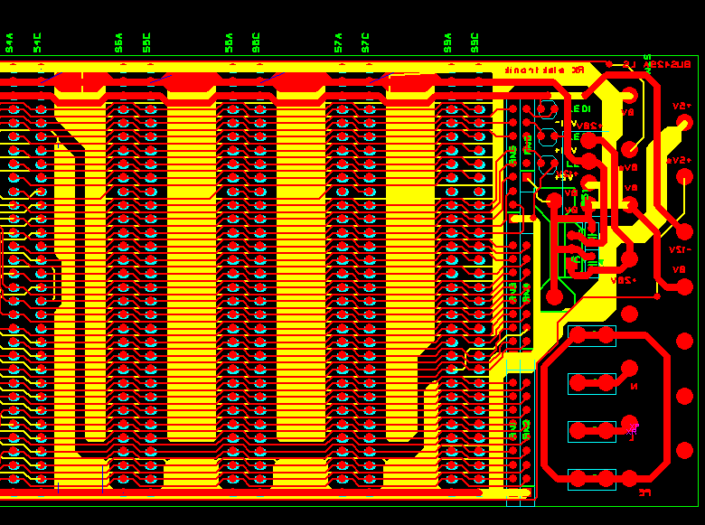

von holm (Gast)
Danke erst mal an Alle..ist nur ne Bastelei.
Ich habe mir eine Reh-CPU280 gebastelt und eine vorhandene GRIP-4
repariert,
möchte im Gehäuse eines Hirschmann Sternverteilers was zusammenbasteln.
Auf die ersten Probleme bin ich schon gestoßen, meine Die Steckverbinder
sitzen direkt auf meiner Backplane, das Gehäuse des Sternverteilers
sieht das aber nicht so vor, die Montageschiene will direkt an die
Steckverbinder, die 1,5mm Dicke der Platine stören...
Danke auch Dieter..es wird sicher noch ein paar Tage dauern bis ich weiß
was ich genau brauche.
Gruß,
Holm

von Georg (Gast)
holm schrieb:
> "passende" Schienen für ein vor Jahrzehnten gebautes, unbekanntes
> Gehäusesystem auftreiben zu wollen schminke ich mir von vornherein ab.
Du brauchst nur die üblichsten Schienen, die Backplane muss keineswegs
mit verschraubt werden. Meine Backplanes sind nur so hoch dass die
C64-Stecker eingelötet werden können, siehe Bild, die Stecker werden
direkt an die Schiene geschraubt.
Georg
von holm (Gast)
Ja Georg, ich weiß.
Die originale Backplane im Gehäuse saß auch genau zwischen den Schienen
und war nur so breit wie da Luft ist, allerdings war das wohl eine 4
Lagen Platine..und auch Alles andere als ECB Bus, die Hat Hirschmann für
die Sternkoppler sicher selbst gebaut.
Ich habe mir aus dem retrobrew Forum eine 8er BPL. als KiCad Source
runter geladen und die paar Cs darauf verschoben so das die der
Montageschiene nicht im Weg sind und würde die fertigen lassen falls
sich hier Niemand meldet. Deine hilft mir auch nicht, da nur 64polig.
https://www.retrobrewcomputers.org/doku.php?id=boards:ecb:backplane-8:start
Den Schalter werde ich auch noch verschwinden lassen, kann ich nicht
brauchen und die wegen 1488/89 auf der Grip notwendigen +-12V schaltet
der sowieso nicht.
Ich kaufe dann simpel Steckverbinder mit längeren Anschlüssen und löte
die nicht bündig ein, sondern lasse einen Spalt für die Schiene.
