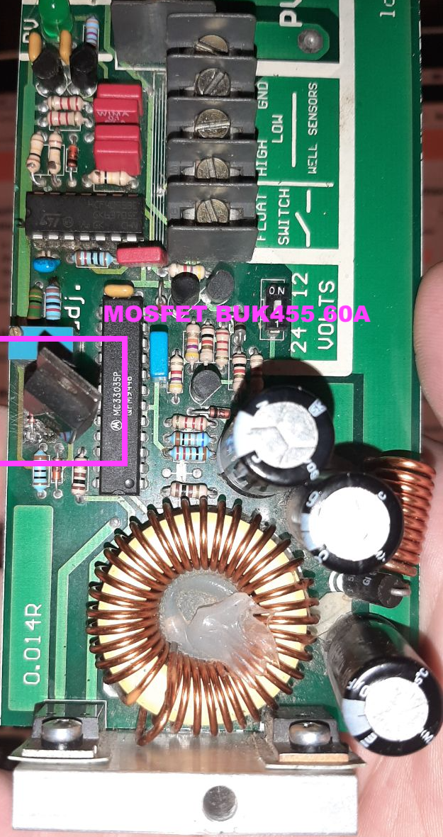

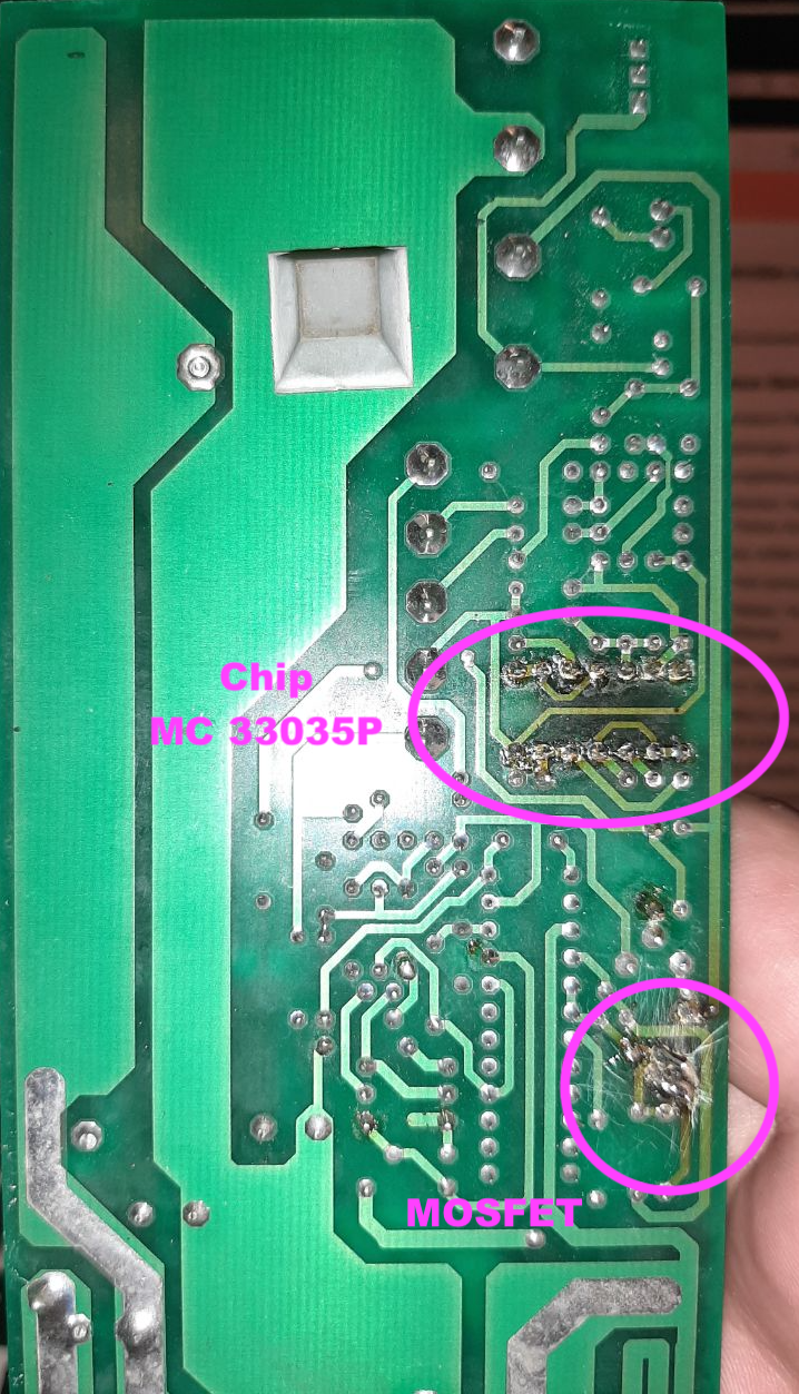

Ich würde gerne folgende Platine reparieren, da sie neu doch 250 Euro
kostet.
Bei dem MOSFET sieht man leider nicht mehr so richtig, wie die
Verbindung war, deswegen würde ich einen Schaltplan suchen oder
vielleicht kann mir jemand einen Hinweis geben, wie die Verbindung hier
war.
Außerdem weiß ich nicht, ob der Vorbesitzer überhaupt den richtigen
MOSFET eingesetzt hat.
Vielleicht muss ich auch den Chip ersetzen, sieht zumindest ziemlich
heiß geworden aus, von der Platine her.
Der Chip MC33035P ist mit 20 Euro ja noch relativ günstig und der MOSFET
BUK 455 60A dürfte auch nur 2-3 Euro kosten.
Falls es keinen Schaltplan gibt, kann das jemand abschätzen, ob der
MOSFET mit den Daten dahin passt?
Wie die Platine selbst aussieht ist ein anderes Thema, aber im
Zeifelsfall muss ich halt die Leiterbahnen mit einem Draht überbrücken.
Das Ganze ist ein LCB-G 902-200 pump controller, Shurflo 9300.
http://www.humboldtsolarwaterpump.com/content/Shurflo_docs/Shurflo%209300%20Pump%20Controller%20902-200%20Installation%20Instructions%20v2m.pdf
Danke!
#6030090
HCF40x5BE, wobei x unkenntlich ist. Da muß der TO sich mal bemühen, dies
genauer zu entziffern,
Ja, such mal ...
>war.
Eigentlich solltest Du das besser erkennen können als wir, denn wir
können die Platine nicht ins beste Licht rücken. Ich kann jedenfalls die
Lötpunkte des Mosfets nicht sauber identifizieren.
Falls es um abgerissene Leiterbahnen geht, sollte man das auch noch im
entsprechenden Licht erkennen können, wo die lagen.
Aber wenn Du Dir das Datenblatt des MC33035 anschaust, dann sollte man
ja eine Idee bekommen, wie das alles so verdrahtet sein müsste.
Offensichtlich hat der Vorbesitzer nur mit der Heisluftpistole zu sehr
die Leiterplatte geegrillt. Denn es ist eher unwahrscheinlich, daß ein
HCF40xx derart heis werden kann, daß es die Platine verkogelt, denn die
sind ziemlich hochohmig.
Der BUK dürfte für diesen Zweck reichlich dimensioniert sein, um ohne
Kühlkörper auskommen zu können. Den würde ich also drin lassen, wenn er
noch ok ist.
