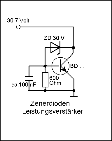

Oder bau eine "Leistungs-Z-Diode" zur Begrenzung auf:
https://www.elektronik-kompendium.de/public/schaerer/powzen.htm
https://www.mikrocontroller.net/attachment/89125/Zenerdioden_Leistungsverst__rker.gif

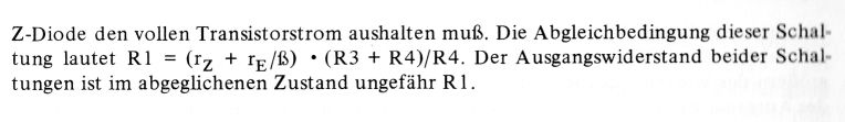

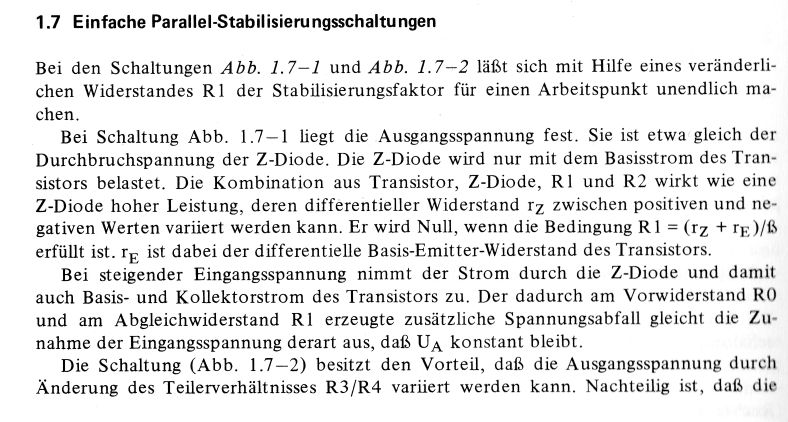

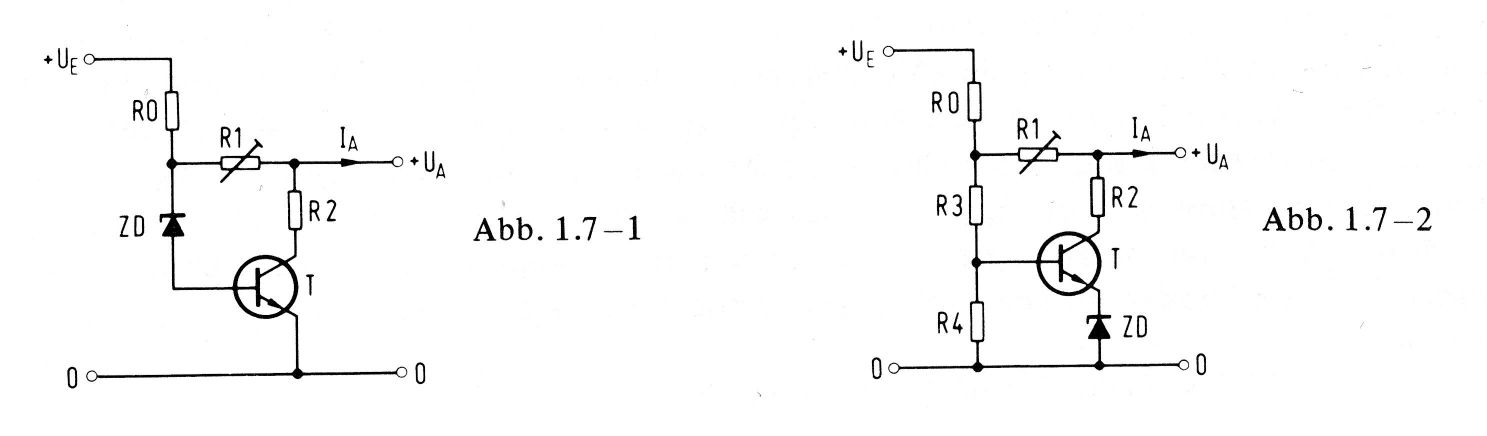

#6028943
Mal eine Frage.
Wo ist eigentlich der Unterscheid zwischen diesen beiden
Schaltungen?
Also rein funktionsbedingt.
Klar hat Bild 1 weniger Bauteile.
und kein Zenerdiode im Lastkreis.
Sorry, war zu faul zum zeichnen.
Parallelregler und Powerzener macht ja auch nicht viel
unterscheid.
Aber wo liegt der Haken?
