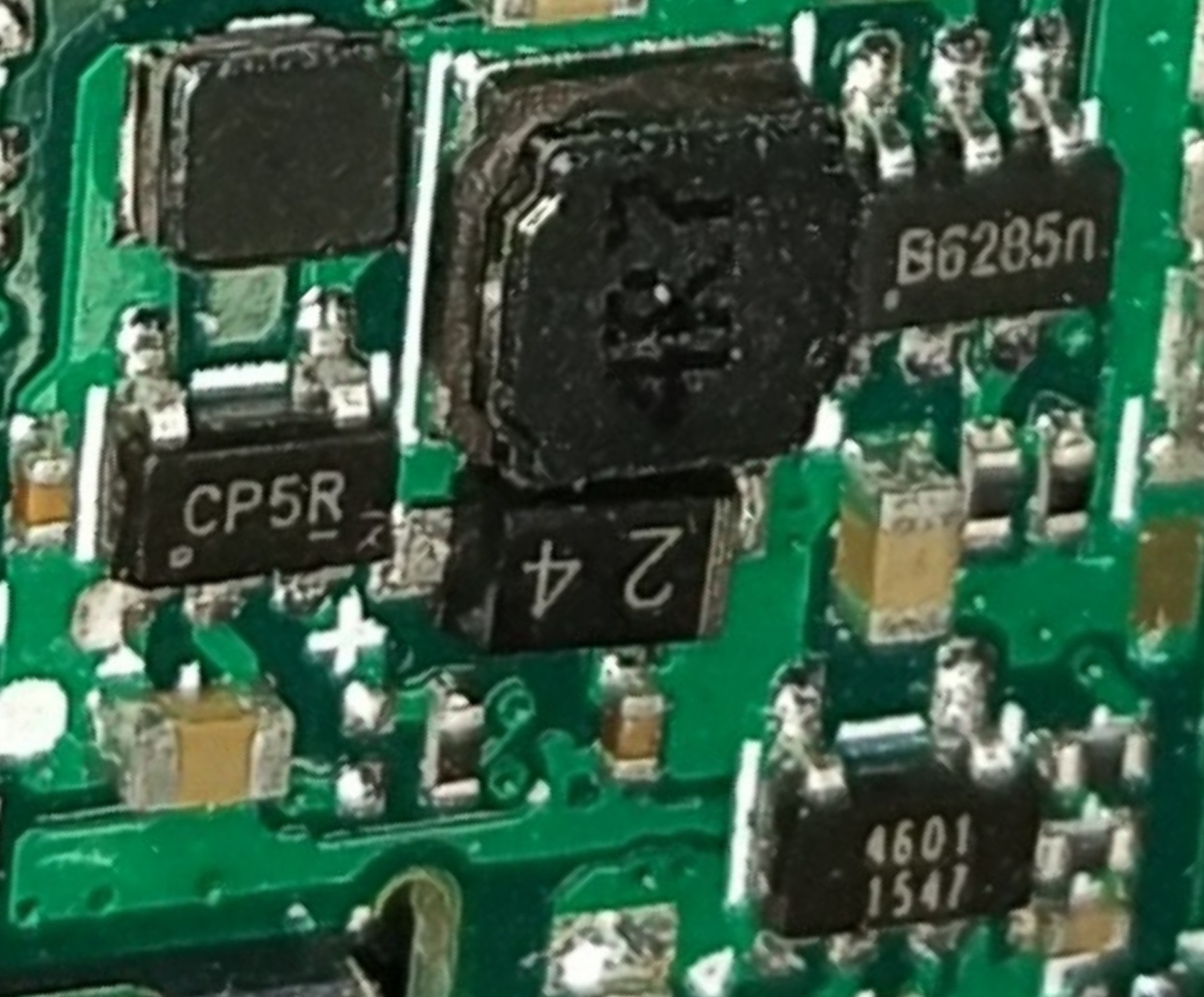

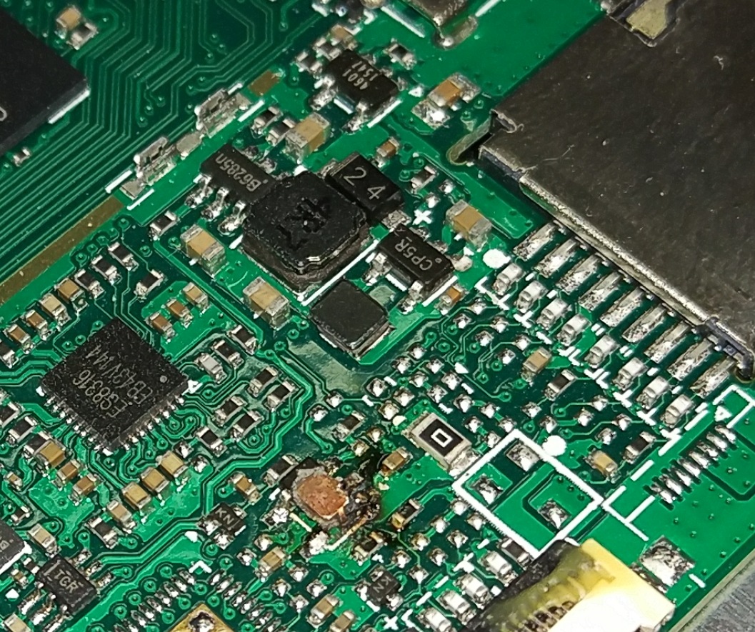

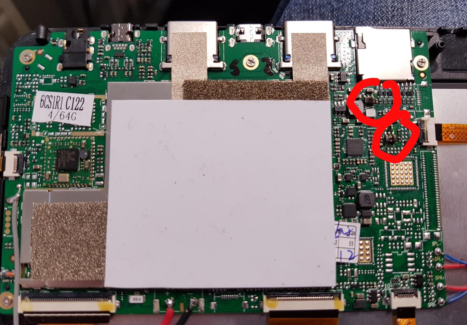

Hi, ich hoffe irgendjemand von Euch kann mir helfen. Ich habe auf dem
Mainboard eines Tablets zwei defekte SMD Bauteile (siehe zweites Bild
rot eingekreist). Dank eines Bildes aus dem Netz habe ich
herausgefunden, dass der Marking Code des einen Bauteils "CP5R" ist und
der des anderen zweizeilig "4061 1616".
Leider finde ich doch zu diesen beiden Codes nichts. Beide Bauteile sind
wohl in der Gehäuseform SOT-23-5.

Danke schön, das sieht echt gut aus. Den 4,3V LDO hatte ich auch schon
gefunden, nur leider für den keine Bezugsquelle (es gibt wohl welche mit
der selben Pinbelegung aber nicht mit 4,3V) und ich war mir auch nicht
sicher, ob es wirklich der ist. Und zu dem 4061 hatte ich auch nach
längerer Recherche leider nichts gefunden.

Gast #6233882
Hi Leute,
danke nochmal für die Hilfe. Nachdem ich dann endlich noch einen
R1112N431A gefunden hatte und mir eine kleine Schaltung mit einem MOSFET
gebaut habe um den Enable Eingang zu invertieren, musste ich
feststellen, dass sich leider bei dem Tablett nix tat.
Ich habe dann nochmals weiter gesucht und bin drauf gekommen, dass es
sich wohl nicht um einen R1112N431A handelt, sondern um einen
ETA1036-50S2F-T, ein Step-Up Converter, der ebenso den Marking Code CP..
hat.
Leider scheint da wohl durch den falschen Bauteil noch mehr kaputt
gegangen zu sein, den auch nach dem Einlöten des ETA1036-50S2F-T tut
sich leider nichts. Es liegt auch an dessen Enable Eingang 0V an und am
Ausgang dann auch 0V. Am Eingang liegt die Spannung vom LiPo Akku an,
also ca. 3,8V.

#6236397
> hat.
Nö
meine Datenbank hat gerade ausgespuckt: MT3608,#B6285x
Beschreibung: 2A Step-Up Boost Converter, UVLO 1.98V, Vin 2-24V, Vout
5-28V, Efficiency 93%, 1.2MHz
und der sitzt genau oben rechts :)
