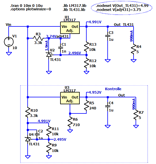

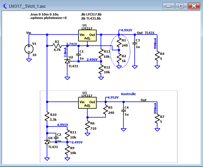

woran kann es liegen, dass die Schaltung im Anhang in der Simulation
nicht läuft? Beide Modelle kommen von der Texas Seite und laufen alleine
korrekt aber zusammen läufst nicht.

Der TL431 fehlt auch noch -  Symbol(.asy) und Modell-Datei.
LM317 Modell-Datei?

von Stefan F. (Gast)
> nicht läuft?
Was läuft denn nicht?
Nachtrag: ich hab's mal ausgeführt, jetzt sehe ich es.
Das ist ja komisch. Da der Adjust Pin vom oberen LM317 auf fast 10V
liegt, müsste auch an dessen Ausgang was heraus kommen. Ich hätte da
jetzt so ca. 8-9V erwartet (wenn man sich den TL431 erstmal weg denkt).
Ach nee, anders herum. Der Pin muss auf Low liegen, damit am Ausgang
etwas heraus kommt.
Denke Dir mal die TL431 weg, dann ist der Fehler offensichtlich.
Dein TL431 würde den Adjust Pin herunter ziehen, wenn die
Ausgangsspannung einige Volt hätte. Aber dazu kommt es nicht, weil der
LM317 ja gar nichts durch lässt.
Sag mal, was soll die Schaltung eigentlich machen? Ich erkenne da keinen
Sinn.

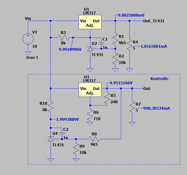

Hi schrieb:
> Was ist falsch?
Nochmal:
Am Anfang ist die Ausgangsspannung Null Volt und der TL431 ist
hochohmig.
Da der TL431 hochohmig ist, liegt der Adjust Pin vom LM317 auf hohem
Pegel, nämlich 10V, was der Eingangsspannung entspricht.
Der TL431 hat somit keine Stromversorgung. Das zeigt mein reduzierter
Schaltplan im Anhang sehr deutlich. Damit der LM317 arbeiten kann, muss
der Adjust Pin auf einer deutlich niedrigeren Spannung liegen, als sein
Eingang.
Wenn du das korrigiert hast, wirst du feststellen, dass dein TL431 exakt
falsch herum wirkt. Wenn die Ausgangsspannung zu hoch wird, zieht er den
Adjust Pin herunter. Das ist falsch herum. Der Adjust Pin muss angehoben
werden, damit der LM317 weniger Strom fließen lässt.
In der unteren Schaltung, wo der LM317 alleine arbeitet (ohne den TL431)
ist das der Fall. Der Spannungsteiler am Ausgang hebt den Adjust Pin an,
wenn die Ausgangsspannung zu hoch wird.
von Helmut S. (helmuts)
Die Regelung funktioniert nur mit bestimmten Werten des zusätzlichen
eingekreisten Spannungsteilers. Wie stark das am Modell oder auch am
echten Bauteil liegt weiß ich nicht.
Beachte, dass der TL431 mindestens 1mA ziehen muss damt er korrekt
arbeitet. Deshalb habe ich den 8k Widerstand sicherheitshalber auf 4.7k
reduziert.
Alle Dateien in ein Verzeichnis packen.

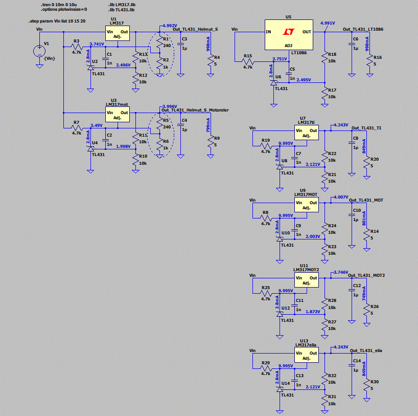

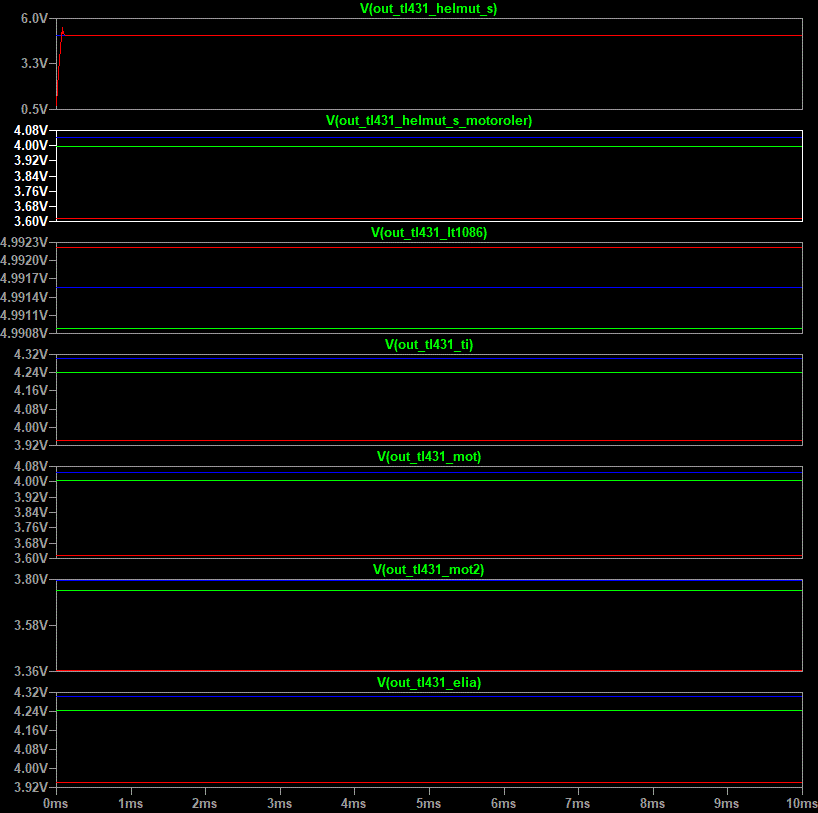

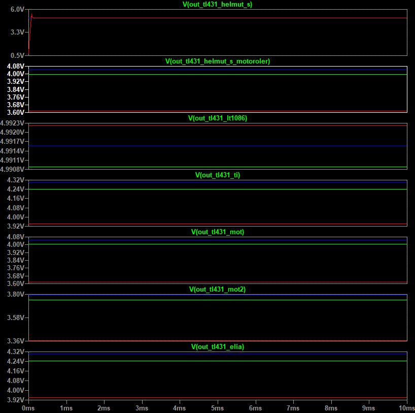

von Hi (Gast)
Hi Helmut S,
danke fürs simulieren. Ich habe mal nach anderen Modellen gesucht, aber
alle funktionieren nicht richtig. Deine Schaltung geht auch nur mit dem
ersten Modell, der Motorroller fährt auch nicht. Einzig der LT1086 macht
das was in Datenblatt steht. Wundert mich, dass bei diesem alten Bauteil
keiner ein korrektes Modell hat.
Grüße
Ich habe eine Lösung für das bisherige TI-Modell gefunden. Ich habe
einfach mal Schätzwerte für die erste Iteration angegeben. Jetzt kommen
die 5V am Ausgang.
.nodeset V(Out_TL431)=4.99
.nodeset V(adj431)=3.75
Alle Dateien sind im Anhang.
In LM317.lib habe ich die falschen geschweiften Klammern durch runde
Klammern ersetzt. Damit sind jetzt auch die Fehlermeldungen/Warnungen im
Log-file weg.
von Hi (Gast)
mit dem Texas Modell funktioniert es sehr gut, vielen Dank.
